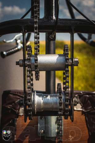

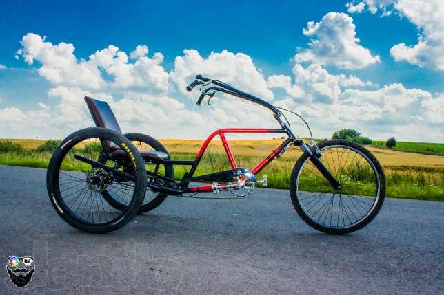

нашёл объявление о продаже. http://vladimir-volynskiy.vol.olx.ua/ob ... c7fa4b1e67 вроде бы ничего особенного но меня озадачила конструкция заднего моста. что то там втулок много для привода на одно колесо.?

при таком угле вилка будет работать только если ткнуться в бордюр.
 Заголовок сообщения: Re: Трёхколёсный чопер
Номер сообщения:#3  Непрочитанное сообщениеДобавлено: Пн янв 26 2015 21:08
-=LT=-, либо скорость за 80 км/ч. :)

Продавец пишет -"...Привод: задний (на одно колесо)
- Передачи: задняя, передняя, нейтральная
- Распред. втулка: двусторонний фрикостер..."
Значит средняя втулка (системы Торпедо) при вращении педалей назад закливается цепью, там где рычаг тормоза обычно, получается "задний ход". Подозреваю, что трайк нельзя катить назад.

Ногами задний ход не проще - слишком высока табуретка (надо сползать с глубокого сидения)... Вообще осталось двойственное ощущение: вроде бы культурное исполнение, с претензией на качество, но вот конструкция... Гляжу я на эту горбатую раму верблюда и плакать хочется! Это ж каким извращенцем нужно быть, чтобы такое придумать! Да ещё и красным цветом для наглядности выделить!
Аналогично пытался разобраться со втулками (т.к. делаю сейчас нечто подобное с 3-х ступенчатой промежуточной планетаркой). К чему весь этот геморрой, если нет элементарных передач? А-ля "Украина"? Настоящий комфорт просто немыслим хотя бы без 3 передач. Да и рулевая... Понты, одним словом.
По-украински "горбоконык" (Конёк Горбунок).
Не, тема хорошая. Лишний раз подумать, проанализировать "как надо" и "как НЕ надо" конструировать. Очередная шахматная партия.

Как-то непонятно там используется втулка торпедо. Одна звездочка там вроде штатная, другая прикреплена к корпусу, а третья - вместо рычага, который к раме крепится что-ли? Возникает подозрение, что это не обычная втулка торпедо, а переделанная.
Добавлено через 17 часов 22 минуты 3 секунды:
Предлагается такая версия. Втулка торпедо имеет со стороны звездочки блок роликов(аналог трещетки), а с противоположной стороны блок тормоза. Можно тормоз выбросить и вставить вместо него такой же блок роликов, снятый с другой втулки. Работать он естественно будет в противоположном направлении. В итоге получаем возможность крутить вперед и назад и свободный ход педалей. Правда с изрядным люфтом. И даже скорее всего можно будет катить аппарат вперед и назад.
Вот только надо подумать как устранить вероятность случайного заклинивания.

Возвращаясь к исходному: исполнение на 4, конструкция на 3 с минусом, как, впрочем, всегда бывает у самодеятельных начинателей, не читающих наш форум. Горб спереди - это, очевидно, кусок перепиленной велосипедной рамы, с которой всё и началось. Многовтулочный задний ход - это автомобильная инерция мышления, на которую наводит также форма и материал сиденья.
Я считаю, что любая втулка типа (и планетарка) TORPEDO, если забыли закрепить тормозной рычаг, становится втулкой с задним ходом. Как правило, рычаг бил по раме. Остаётся его снять и получить результат.
К стати, при кочении задним ходом с планетаркой, крутятся педали. Я использую этот эффект на сфетофоре для возврата педалей в гориз. положение и для старта.
Добавлено через 2 часа 46 минут 48 секунд:
Остаётся его заменить на коронку, впихнув зубями меж спиц и, возможно, получиться результат.
