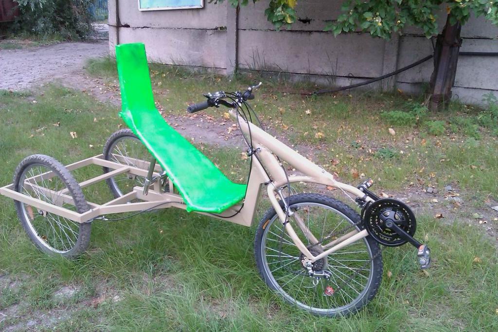

Длина: 2100см
Ширина:800см по грузовой платформе
Высота каретки: 586 см
Угол рулевой колонки: 55 град
База: 1440 см
Высота сидения: 467 см
Высота подголовника: 103 см
Вес: 33,8 кг
Переднее колесо: 24 дюймов
Задние колеса: 24 дюймов
Идея проекта =
1. Грузовичок с платформой для перевоза мешков с травой и ребенка.
2. Максимально простой по конструкции.
3. рассчитанный на "деревню", т.е. не обслуживаемый.
4. сделать из того что есть.
5. Максимально дешевым.
Эта схема хороша своей повторяемостью и простотой для новичка.
Покраска из баллончика автомобильной краской.

Всем привет. Так как клиент от заказа отказался, а хранить мне его негде то продаю. Продаю как есть. Самовывоз. Цена 100$.
