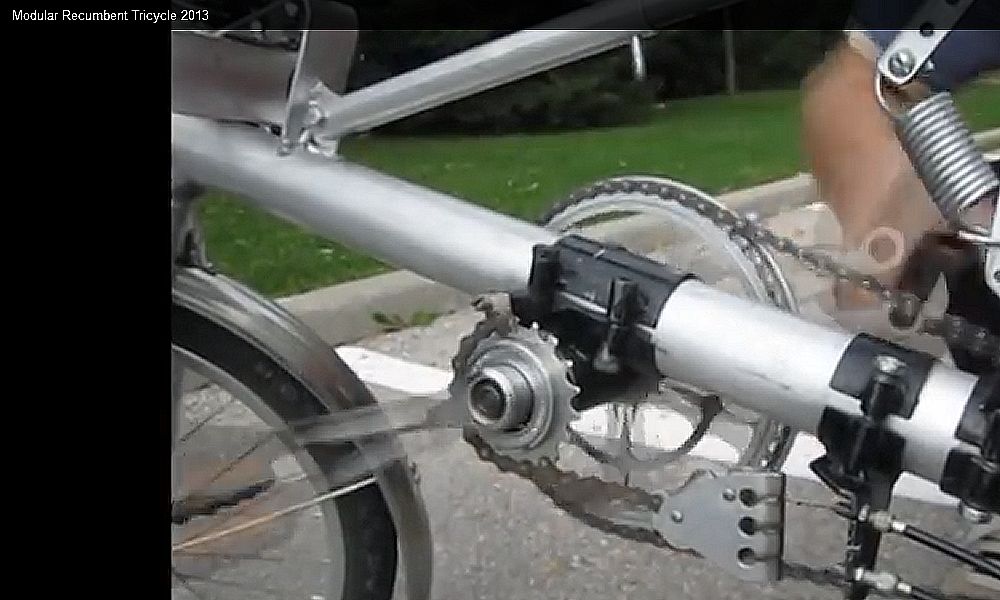

А наш канадский коллега тоже тормоз с кареткой соединил...https://www.youtube.com/watch?v=xhc8NSPQNlU
Комментарий к файлу: ножной тормоз
