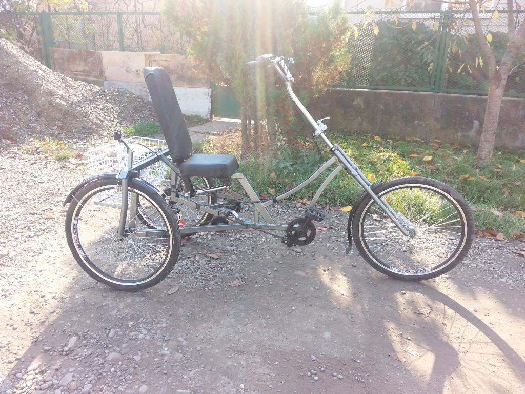

Автор: Седлакович Иосиф
Категория: Трайк
 Название: "имя конструкции"
Год создания: 2013
Тип транспортного средства: Трехколесный веломобиль с приводом на заднее колесо
 Основное назначение: Прогулки для человека с ограничеными физическими возможностями
 Передняя подвеска: Нет
 Задняя подвеска: Нет
 Переднее колесо: 24
Заднее колесо: 24
 Рама: хребтово-пространственная
 Материал рамы: Металопрокат,профильные трубы 25х25,30х30,20х30,10х10
Масса: 28 кг
 Тип трансмиссии и наличие передач: цепная,7 передач
 Размеры: высота - 120см,длина - 200см,ширина - 85см,база - 150см
Особенности, отличительные черты транспортного средства: Рабочий ход при педалировании назад.

Красиво получилось. :) Опиши свои ощущения от обратного хода.
 Заголовок сообщения: Re: Трайк с обратным ходом шатунов
Номер сообщения:#3  Непрочитанное сообщениеДобавлено: Сб окт 26 2013 15:21
Прикольно,ехать очень легко,но ноги по инерции так и норовят вперед крутануть...

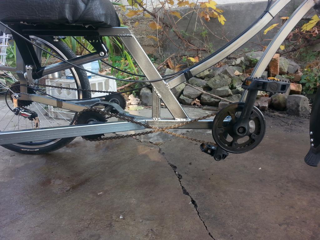

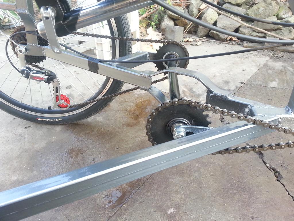

Я бы в точке скрещивания цепи поставил железную пластинку - разделитель. Если взять прямоугольник, два диагональных угла загнуть вверх, два других - вниз, получится что-то типа этого:
А то как-то неправильно, когда цепь сама себя царапает.

Парень покатался пару дней,так вот - имея ДЦП и крутя педали назад едет 20 км/ч по асфальту...

Я давно делал подобное... только использовал дополнительный ролик который стоял над передней звездой. У меня при езде быстро уставали ноги. А насчёт перекрещивания цепи---может вместо мет. пластинки использовать кусок пластиковой водопроводной трубы?
