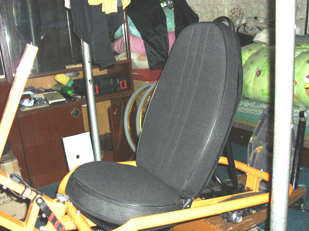

Поставил новую спинку с седлом. Чехлы и наполнитель спинки дышащие, а сидуху вырезал по размеру из противопролежневой подушки, получилось довольно неплохо и сама спинка выглядит посерьёзнее.
И упор по моему теперь надёжно. Осталось дождаться погоды... .

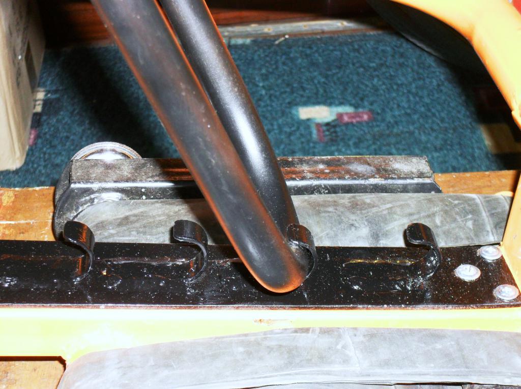

Я смотрю у тебя новое устройство для установки угла наклона спинки появилось, покажи крупнее, пожалста.

Ничего особенного, пластина четыре крючка.
Так хотя бы можно безпроблемно регулировать самому имхо
Это очень просто! Непременно попробую такую же! :-)

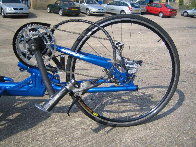

Я имел ввиду вот это.
Кстати, у меня вопрос по этой фотке возник - почему на этих аппаратах, натяжитель стоит сверху?
Что это дает?
А сам не догадываешься, что трансмиссия перевернута? У велосипеда каретка перед колесом, а здесь позади. ))))
