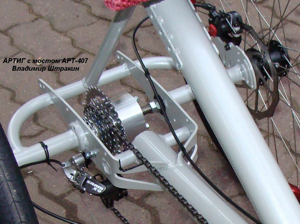

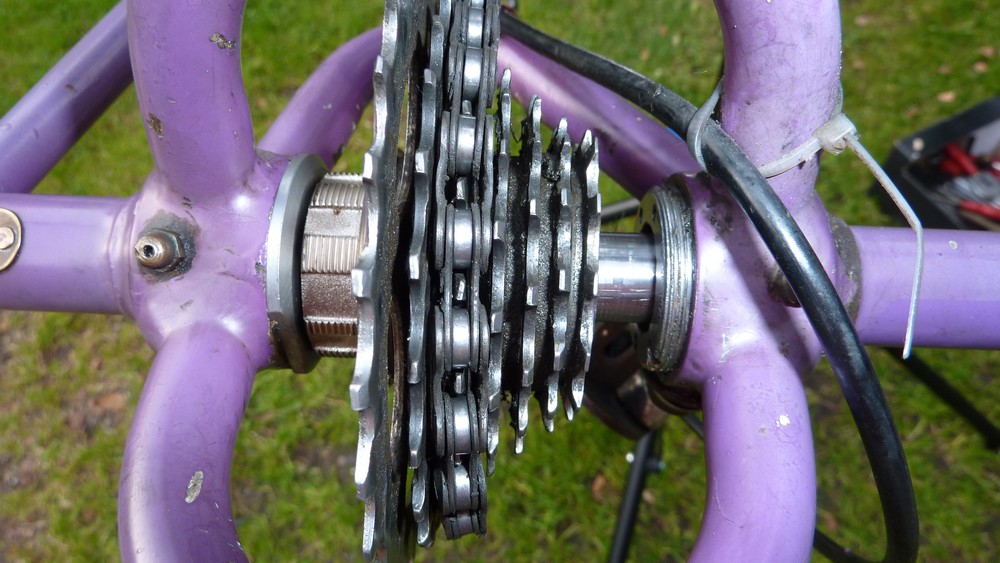

И еще прошу объяснить, каким образом закрепляется (на чём он держится) задний переключатель скоростей (какой марки поставили - под МТБ или шоссе)?
- надеюсь фото на всё ответит.
Фото показало удивительные подробности конструкции - я аж, грубо говоря, слюной закапал. Вот именно таких фото и не хватает конкурсантам, чтобы их конструкция была оценена по достоинству...

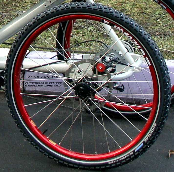

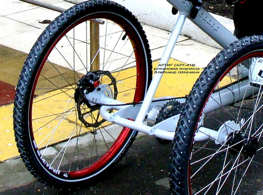

Да, ответило, большое спасибо. А разве диаметр трубы не препятствует переключению на самую малую звезду (на глаз по крайней мере так кажется).
расстояние между передними и задними звёздами увеличено по сравнению с классическим велосипедом, что существенно облегчает переключение скоростей
Примерно на какое расстояние увеличено (а если можно, то укажите точно)? Как думаете, это сработает для касеты в 10 звезд? И я спрашивала не об облегчении переключения, а о его качестве (о сбросе цепи со звезд, перескакивании через звезду).

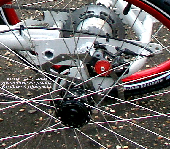

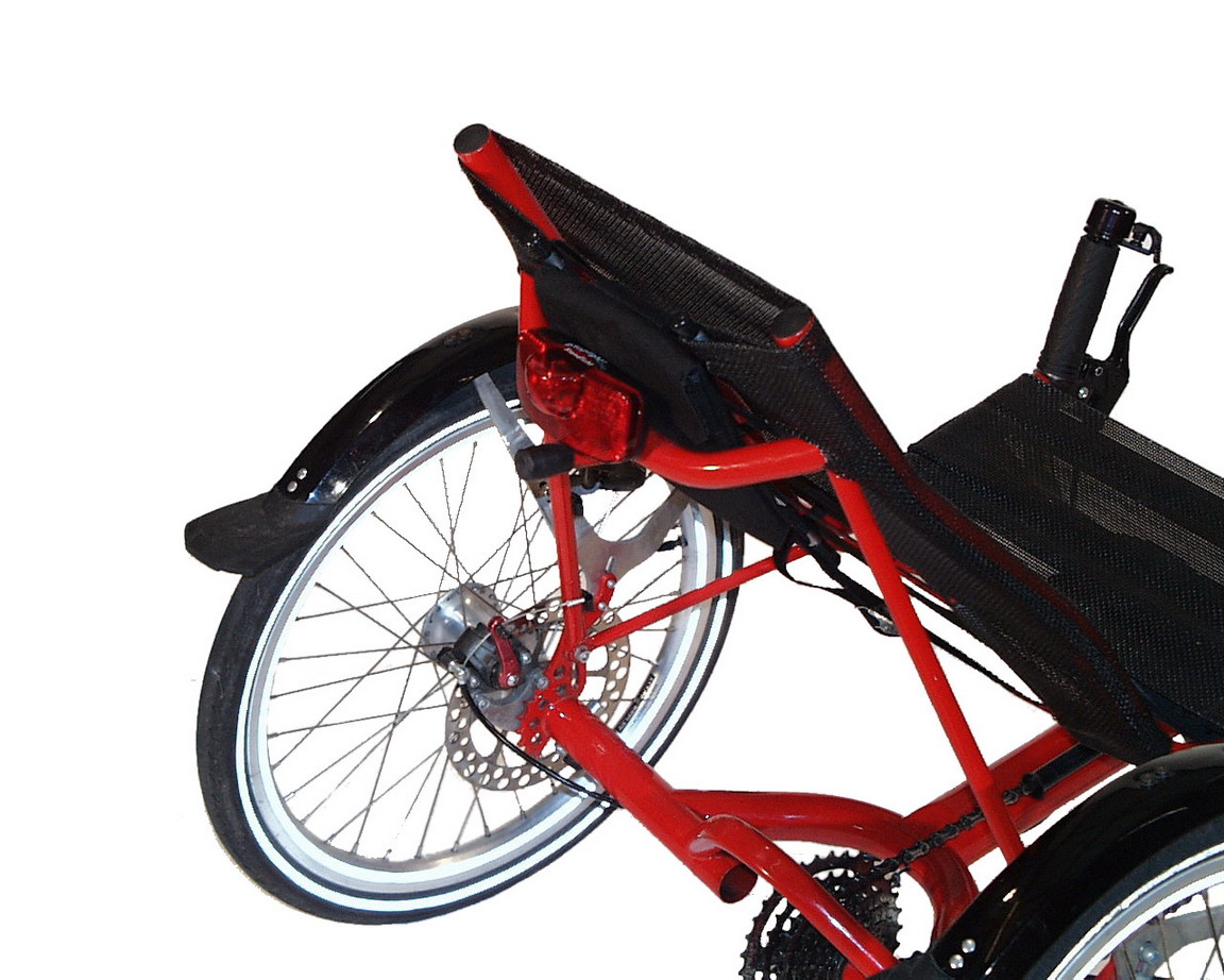

А можете показать поближе крепление дисктормоза? Чем объясняется его установка проводком назад?
АРТИГ.jpg - надеюсь фото на всё ответит.
Владимир, болт крепления переключателя тоже вынесен вперёд от оси? Я так делаю потому что у меня 20" колёса. Если бы делал на 24" то перенёс бы переключатель на "штатное" место.У меня большое расстояние между направляющей звездой переключателя и звёздами трещотки делает не идеальным срабатывание системы. Может быть у тебя более дорогой переключатель работает иначе? у меня Шимано Сис и простенькие манетки.
Да сделано так как сделали бы и вы, болт на штатном месте просто ракурс такой.
Добавлено через 2 минуты 32 секунды:
El Coyote писал(а):
... А разве диаметр трубы не препятствует переключению на самую малую звезду (на глаз по крайней мере так кажется).
Всё нормально не волнуйтесь, трубу не задевает даже на самой малой звезде.
Добавлено через 8 минут 13 секунд:
Расстояние между осями каретки и задней кассеты 620мм. У велосипедов классической компоновки это расстояние колеблется в диапазоне от 450 до 550 мм. Чем больше это расстояние тем лучше переключаются передачи, так как цепь изгибается меньше. Думаю и переключатель на 10 звёд будет работать существенно лучше, чем на классическом велосипеде.
Добавлено через 4 минуты 54 секунды:
Тормозные машинки выпускаются только одного исполнения, на правом колесе машинка бы стояла тросиком в перёд, на левом получается тросиком назад, что ни как не сказывается на качестве торможения. Машинка стоит на левом колесе потому что левое колесо идёт по чистому асфальту, а правое всегда ближе к обочине, где больше грязи и песка. Следовательно торможение менее эффективно.

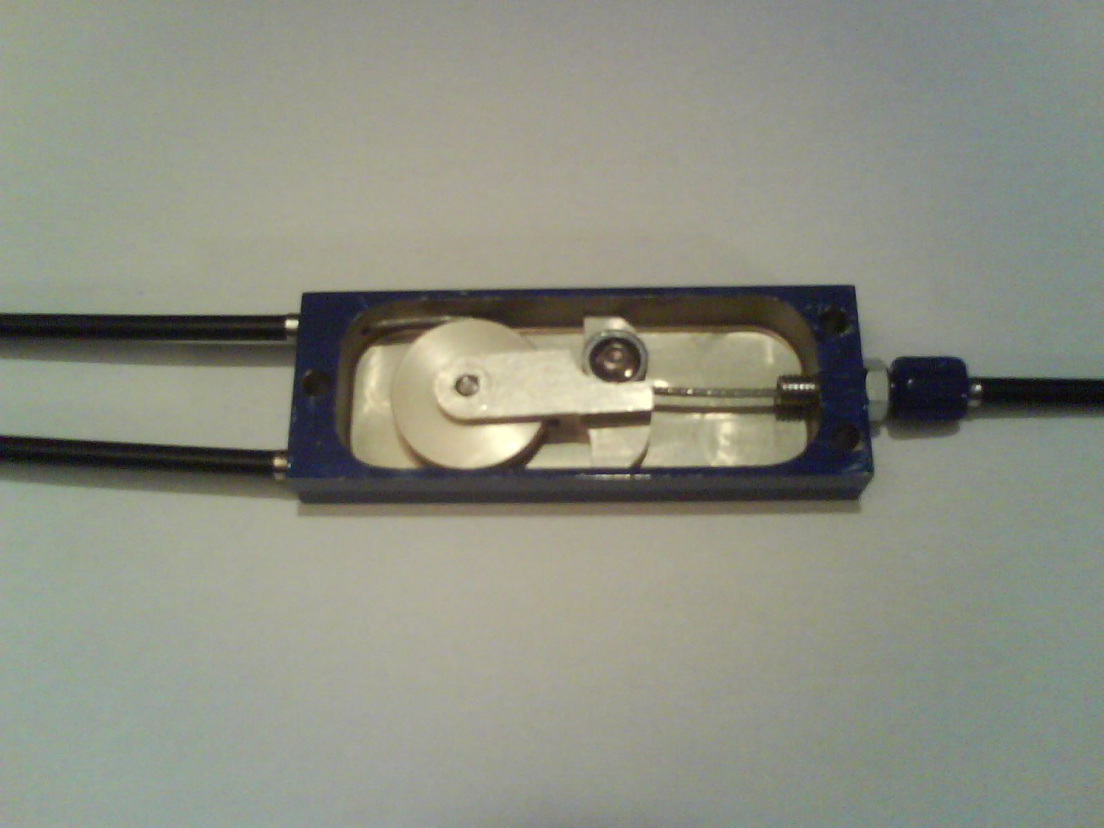

Ясно, а еще, делаете ли вы раздвоитель для тормозов? Если да, то усилие от нажатия распределяется поровну или имеется преобладание в какую-либо сторону?
Делаю, усилие абсолютно равномерно распределяется на оба колеса.

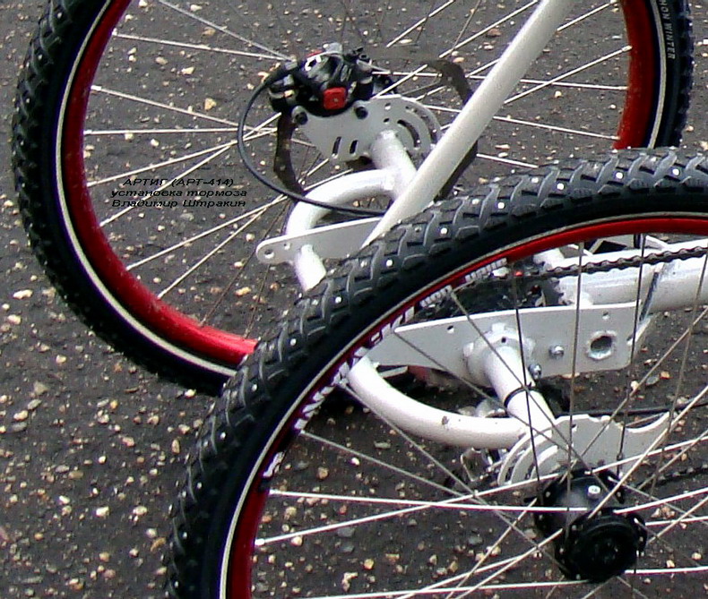

Добавлю фото установки тормоза, что вы просили. Качество фоток "не очень", пардон, ну что есть на сегодня.
Если не сложно, можете показать фото с развоителем?
И вопрос по установке тормозов. Может задам неуместный :?: - рассматривали ли вы варианты установки задних тормозов (с одной стороны встречно, с другой - по ходу), как на фото. В случае, если тормоз на левом колесе будет стоять соосно с тем, который на правом, то не будет ли его задевать спицы колеса :?: А если дисктормоз поставить задом наперед, будет ли это вызывать его разрушение, деформацию или повышеный расход колодок или еще какие проблемы :?:
Комментарий к файлу: вариант установки тормозов и разъединителя тормозного тросика

Дисковый тормоз стоит не задом наперёд - он стоит ПРАВИЛЬНО!
Не забывайте что конструкция тормоза расчитана на торможение при езде как вперёд так и назад, с одинаковым усилием. Более того я, да и не только я, ставим тормоза так десятилетия! Не волнуйтесь пожалуйста - тормоз работает адекватно. В качестве примера фото немцев.

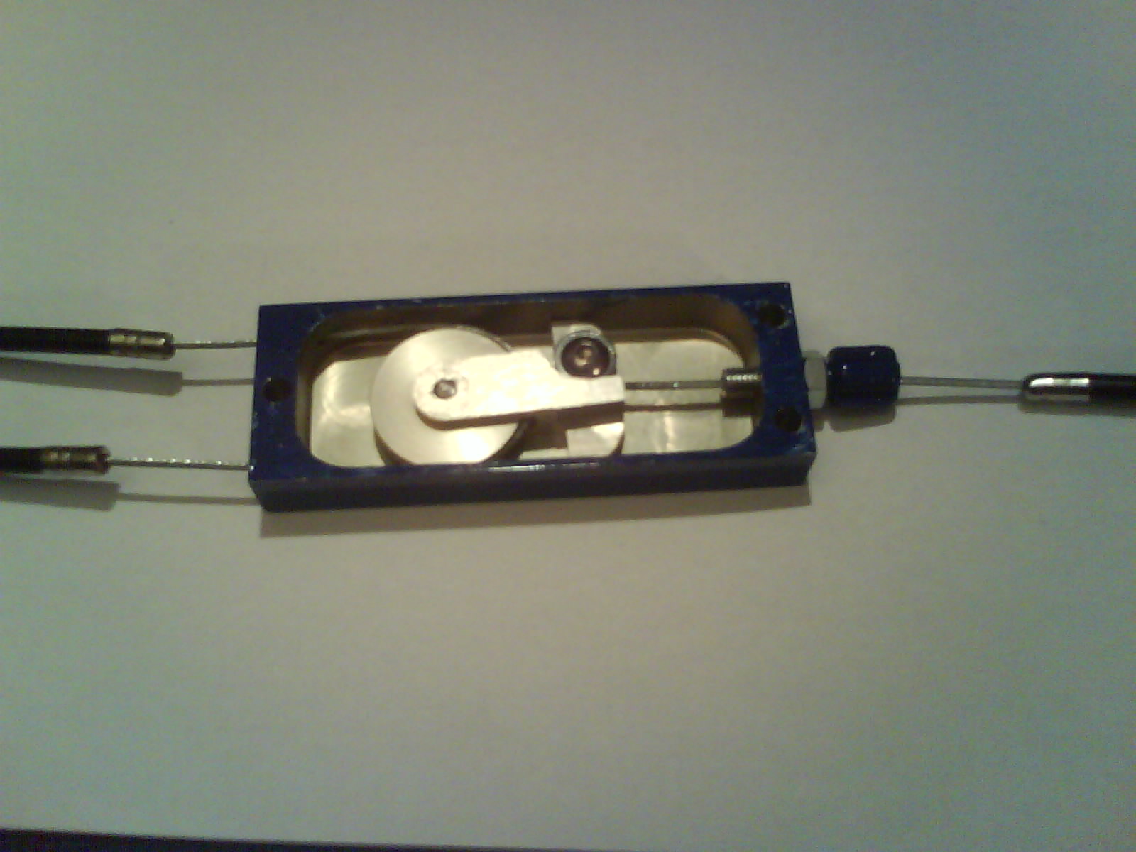

Разветвитель (балансир усилий) моей конструкции выглядит так
Добавлено через 10 минут 52 секунды:
Будет задевать спицы колеса.
Что бы не задевал, необходимо сильно удлинить колёсную ступицу между диском и фланцем для спиц. Что ведёт к удорожанию и большей ширине конструкции. Впрочем если внимательно посмотреть на дорогие нынешние модели HASE они на это идут.
viewtopic.php?f=47&t=6081
Как-то он не компактно выглядет... На каком месте рамы вы его обычно закрепляете? Или он болтается где-нибудь под сидением? И опять же вес???
2013 - 468 (в общем 1 157) км
 Заголовок сообщения: Re: АРТ-414. "АРТИГ". Комфорт-трайк. Владимир Штракин.
Номер сообщения:#92  Непрочитанное сообщениеДобавлено: Ср дек 28 2011 01:11
Сообщения: 1032
Благодарил (а): 205 раз.
Поблагодарили: 153 раз.
Хм. Некомпактно!? 15х40х60мм, менее спичечного коробка. На ладони таких штуки 3...4 поместится. Сделан из Алюминия, весит грамм 25.

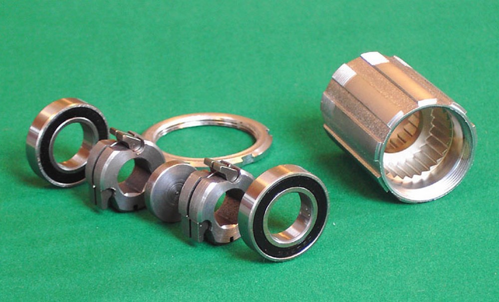

В собранном виде тот д и фф выглядит как небольшой барабан слева от кассеты.
Этот диф знаю, спасибо.

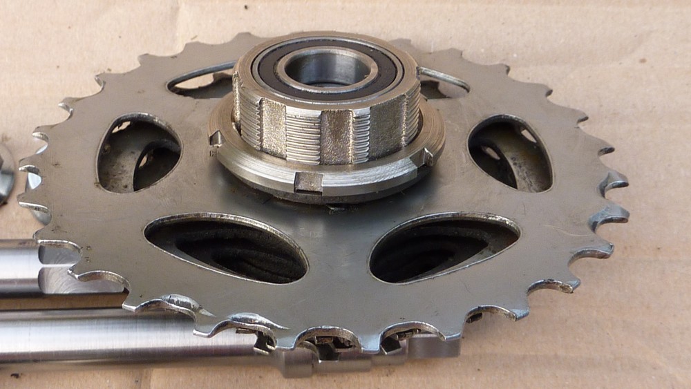

Это фабричная продукция. Корпус дифа выполнен либо ковкой, но скорее литьевой. Следовательно, это требует серийности в тысячи экземпляров.
Конечно я могу так сделать, более того я так уже делал. Но боюсь, что в этом случае вас не устроит цена.
Пожалуйста делайте реальные предложения. У меня нет частной фабрики.

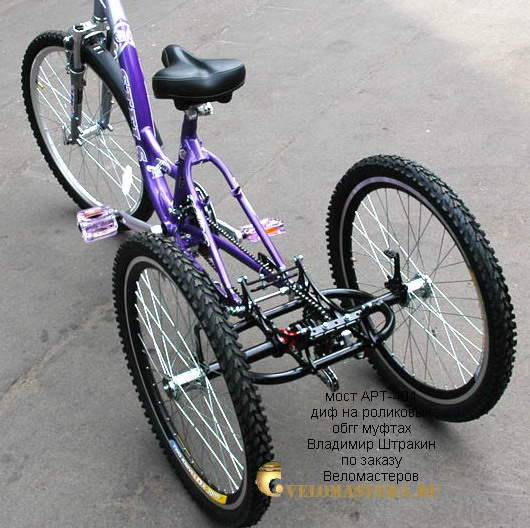

мне кажется более простым в изготовлении роликовый дифференциал. Там нужен токарный, фрезерный и термообработка.
Делаю пока мосты с роликовыми дифами(АРТ-404), но ожидаю, что не долго им жить осталось.

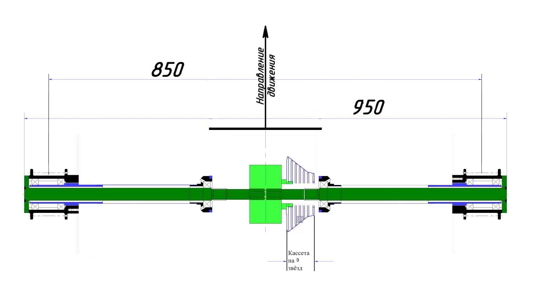

Необходимость в чём?
Мне необходима велосипедная ось с обгонным диффом вашего производства по размерам, показанным на картинке (это ваш же дифф, но без трубы его держащий).
Также мне необходимо, чтобы на оси были установлены быстросъемные ступицы с крепежом при помощи шайбы (болтика) с гровером. Надо чтобы ступицы подходили к шоссейным колесам (но вы заверяли, что это так)
И, разумеется на нем необходмо установить подшипники с защитными резинометалическими шайбами с 2х сторон (судя по всему они получше).
Однако на ось НЕ надо насаживать кассету из 9-ти звезд - я это сделаю впоследствии сама.
Дополнительно к сказанному также необходим адекватный чертеж с указанием размеров всех частей.
Основные критерии - качество исполнения, вес (чем легче, тем лучше), износостойкость, быстросъемность ступиц (соответственно и колес).
В дополнение к оси я готова взять разветвитель (балансир усилий) вашей конструкции.
PS. Если это возможно, чертеж необходим в первую очередь.
Добавлено через 4 минуты 58 секунд:
Если меня форумчане поправят в лучшую сторону - буду только благодарна :!:
