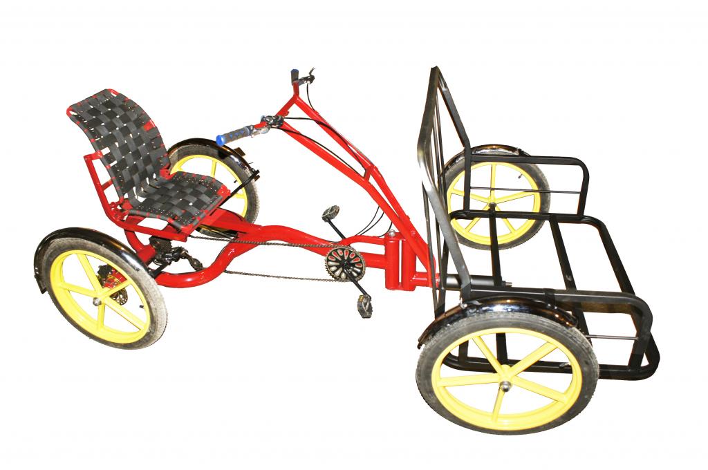

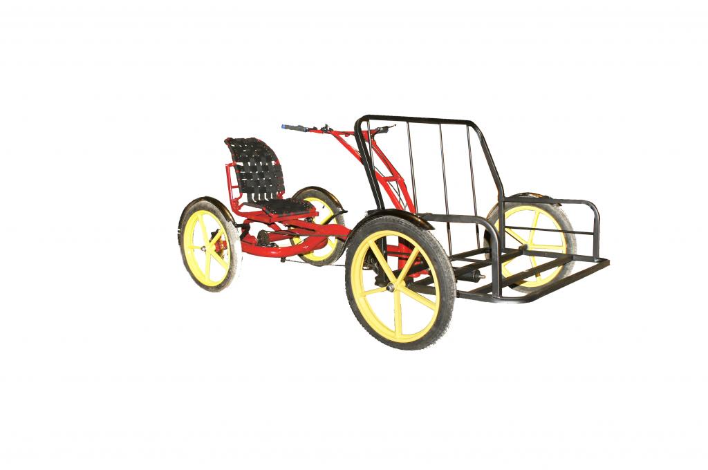

serj63 зачем у вас две тормозные ручки, если нет переднего тормоза? Какая цена и масса?
Добавлено через 17 минут 16 секунд:
массу точно не скажу.рама из 57 мм трубы толщина стенки 1.5 мм.длинна 2.1 метра ширина передних 1.15 метра,задних 92 метра, диаметр колеса 52 мм.предусмотрены передние и задние дисковые тормоза.5 скоростей.цена в грузовом варианте 15000 это опт.
 Заголовок сообщения: Re: Динамично развивающийся Российский произвводитель.
Номер сообщения:#84  Непрочитанное сообщениеДобавлено: Сб фев 02 2013 00:13
Передних на картинке не видно.
serj63 писал(а):
5 скоростей.
Это тоже экономия"5-скоростная трещётка против 7-8-скоростной?
И за всё 15 тыщ рупий? Халява!

трещётку поставлю любую для меня разница в цене не большая.дисковые тормоза в грузовом варианте не ставлю,но любой каприз....15000??? что дорого?я маленькие на 12 колёсах продаю за10000.а в этом грузоподъёмность 350 кг.очень лёгкий ход.
Номер сообщения:#86  Непрочитанное сообщениеДобавлено: Сб фев 02 2013 00:23
Нет, не дорого совсем, никакой иронии!

я, Динамично развивающийся Российский производитель.к компании гениальных творцов отношения не имею. возможно я не очень разбираюсь в трёпе на форумах, я простой производственник.детские веломобильчики на Украине успешно производятся.здесь они производятся тоже ,только более продвинутые.эта конструкция может быть и грузовой и пассажирской.обзор не закрывает.уровень сиденья выше уровня грузового отсека.есть прицепное устройство.обод пока покупаю, но буду скоро катать свой.обод мопедный. готовятся к выпуску 2х,3х,4х местные веломобили.если есть вопросы могу ответить по телефону 89528712026.я в Краснодаре.

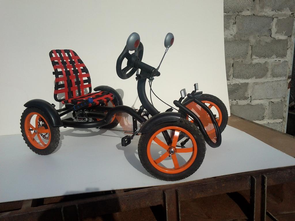

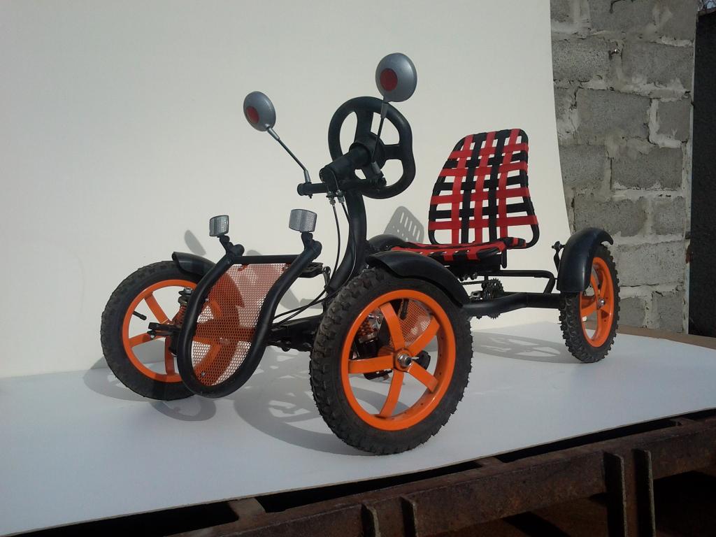

Комментарий к файлу: запущен в серийное производство

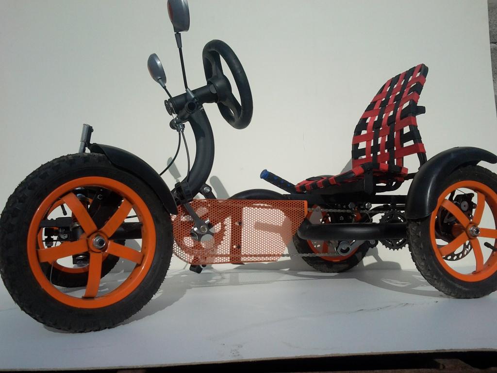

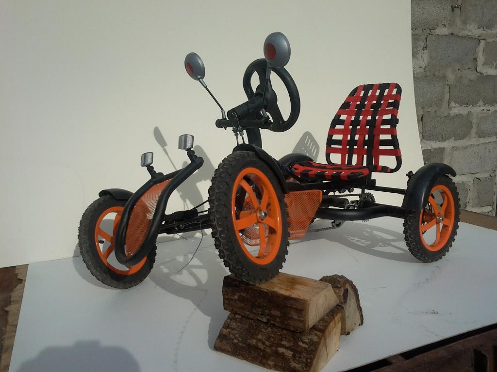

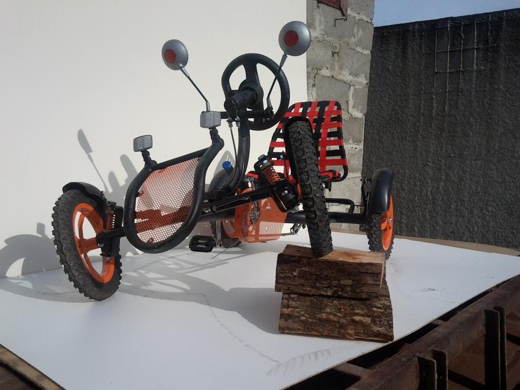

Нижние фото это твоя переделки или они стали такие делать?
С одной стороны - ура, наконец-то качающийся мост, а другой - зачем-то тросовое рулевое. Учитывая их "качество", представляю, как оно работает...

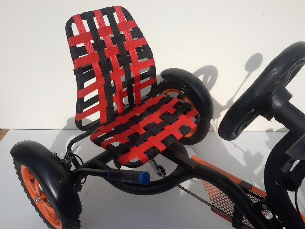

этот веломобиль сделан с нуля.обкатали пять веломобилей в жёстких условиях катались все возрасты, абы влез, рулевой привод разорвали в клочья ,но я потом нашёл ошибки исправил и усё о.к.есть вариант и рулевой вал.но на тросах рулевая колонка складывается легко что немаловажно при транспортировке.это я точно знаю сам в прокате пять лет.на этой база буде веломобиль на 14 колёсах и шатун на размер больше на возраст 10-12 лет.сделал маленький прокатный стан и теперь могу катать любые диски по диаметру и ширине.дисковые тормоза теперь и передние.передняя решётка легкосьемная. сидушка сделал по принципу непотейжопка ,берговские пластиковый натирают спину в кровь да и жарко.доберусь до харькова запущу и там такие.меня пригласили на выставку РАППА на ввц в москве в марте там можем встретится всё и увидишь.
