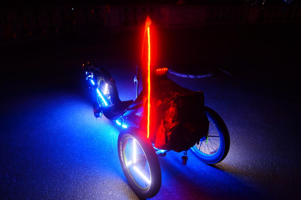

О! Прикольно! Через полгода заметили мою светотехнику! :D :clap:
Мой трайк из неординарной транспортной единицы постепенно перерос в ШОУтрайк. Явление синергизма, когда 1+1=3 (или даже 4; 5...). К "необычности" добавилась "яркая красочность", шокирующая практически всех. Нет, уменьшать светосилу (равно как и насыщенность линий светодиодами со 120 до 60 шт./м) было бы крайне неразумно. Эффект должен быть максимальным! В крайнем случае - уменьшаю нагрузку, отключив лампасы штанов.
Спасибо всем за советы. Хотя, Шурикен, как всегда, "отличился" ! Своим старческим брюзжанием и незнанием элементарных вещей, что светодиоды при 10V уже не светят (в школу надо было ходить, а не по девкам бегать!) :whistle:
Мазурчаку писал в личку, но что-то мы не поняли друг друга... В любом случае, жду метра и моего кумира в Харькове в любое время (жильё, транспорт и финансы обеспечу).
Заряженный свинцовый аккумулятор, даёт около 13,5 вольт.
Номинальное напряжение лент 12 вольт.
При этом на светодиодах 10 вольт и 2 вольта на токо-задающих резисторах внутри лент.
При 13.5 на ленте, на светодиодах будет 10,2V а на резисторах 3,3V.
Это в 1,65 раза больше положенного!
Значит метр ленты будет потреблять не 9,9Ватт, а 16,3Вт.
Как следствие: перегрев кристаллов, потемнение, быстрое снижение яркости, сокращение ресурса с 50 тысяч часов до неприлично маленького значения, рассчитать которое трудно. Но думаю не более 2 тысяч часов в лучшем случае.

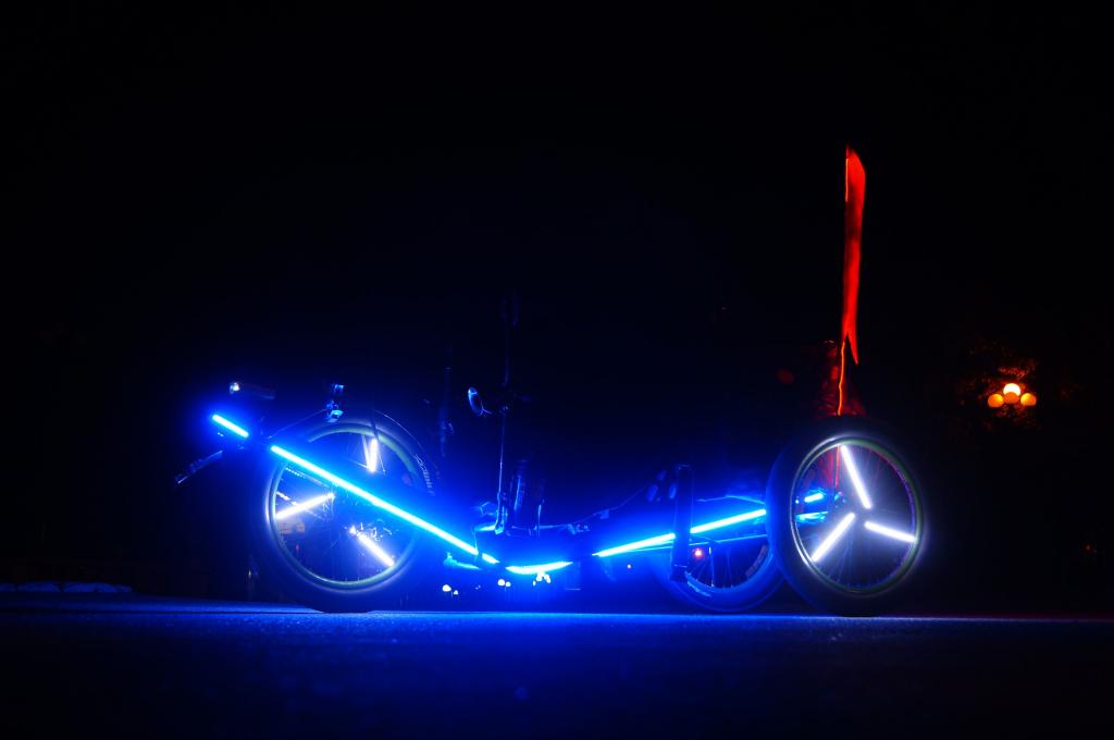

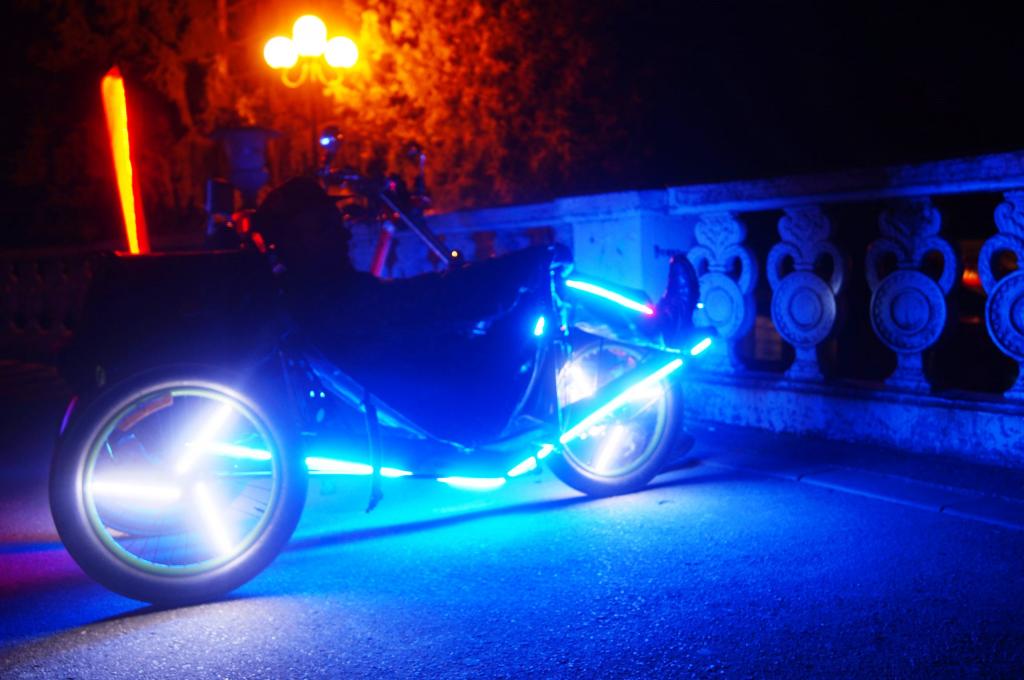

Ночные огни...

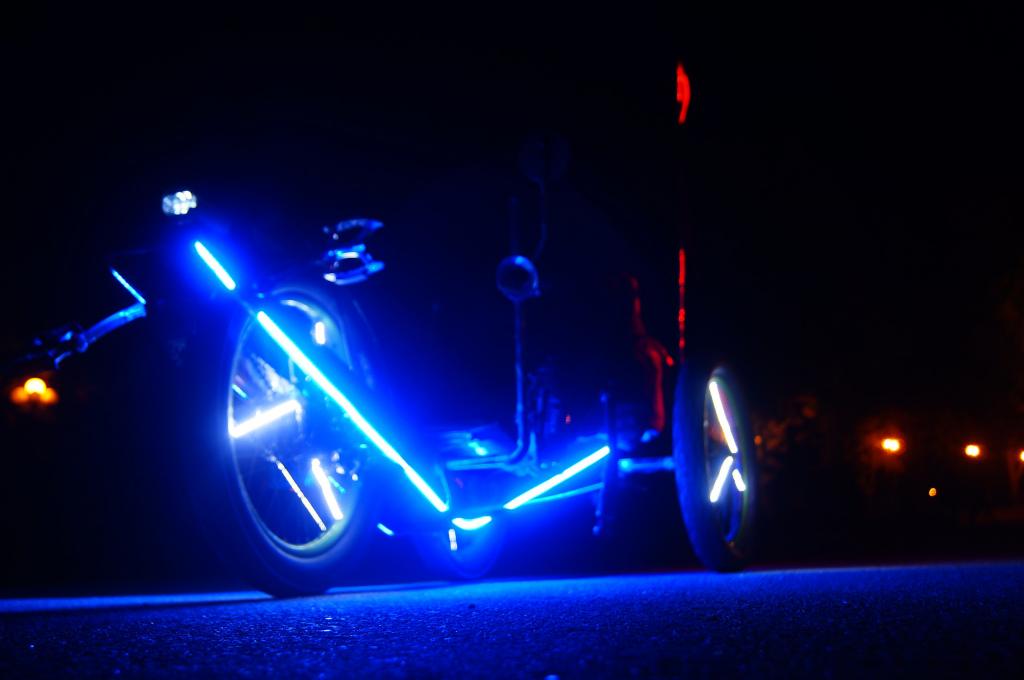

Есть сиюминутная мода, а есть вечные ценности. :-) Сочетание бело-голубых цветов идеально. К тому же Шурикен не обратил внимание на несколько принципиальных моментов:
1. Задний ярко-красный флагшток на моём трайке светит не по сторонам, а только назад, оповещая приближающихся водителей об велосипедисте. Это принципиально важно с точки зрения безопасности. И дальнобойность его гораздо выше любой велосипедной светотехники. ПДД чётко регламентируют, какой цвет в каком направлении должен быть. Поэтому у меня сзади КРАСНЫЙ свет и красные катафоты (и ничего более!!!), по бокам - ОРАНЖЕВЫЕ катафоты и бело-голубые фонари и спереди большой БЕЛЫЙ катафот и белый фонарь-мигалка.
2. У меня спицы светятся белым на всех колёсах. Это красиво и эффектно, особенно, когда они вращаются в движении. Но это достаточно трудоёмко в изготовлении (три пары кольцевых токосъёмников). Тупо прилепить на неподвижную раму светодиодную ленту много ума не надо. Ты сделай это на вращающихся элементах! Да чтобы не мигало при движении.
3. У меня ещё ломающаяся светодиодная лента на лампасах штанов (на первом фото её частично видно, со стороны голени). При педалировании нога сгибается в колене и лента то распрямляется, то сгибается. Но т.к. человека ночью почти не видно (а только светящиеся элементы), то создаётся некий антураж механического устройства (типа кривошипно-шатунного механизма). И все части (элементы) взаимосвязаны и работают над созданием единого образа: светящаяся V образная рама динамически неподвижна, белые 3-х лучевые спицы колёс вращаются, ломающийся верхний привод приводит всё это в движение... Это надо видеть. Живьём. Над вроде бы простым образом я довольно долго работал. В этом - изюминка, авторское "ноу-хаю", которого нет ни у кого.
