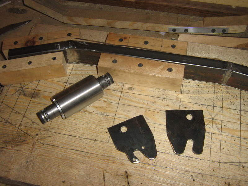

Номер сообщения:#91  Непрочитанное сообщениеДобавлено: Чт мар 05 2009 20:26
Добрался до металла, сборку веду на доске, толщина -6 см, на фото половинка рамы, дропауты, каретка с корпусом..
Номер сообщения:#92  Непрочитанное сообщениеДобавлено: Чт мар 05 2009 21:15
А у каретки толщина стенки какая .Если 1,5мм то поведет при сварке.
Номер сообщения:#93  Непрочитанное сообщениеДобавлено: Чт мар 05 2009 21:48
около 3 по краям, к центру немного потолще.. я так токарю и говорил, что будет вариться потом, кстати прикольаня штука полуавтомат, варил порошковой проволокой, щва зачистил почти в ноль, пор не видно..
Номер сообщения:#94  Непрочитанное сообщениеДобавлено: Пт мар 06 2009 00:08
Каретку после сварки, на готовй раме, по-хорошему бы пройтись метчиками...
Надо чтобы не только "не было видно", надо ещё чтобы и держало... На мой дилетантский взгляд, последнее - важнее :)
Номер сообщения:#95  Непрочитанное сообщениеДобавлено: Пт мар 06 2009 06:39
Швы проверяю, мой вес в динамике держат.. А таких метчиков у меня нет, точили на станке с ЧПУ.. Может прихватками варить с вкрученной кареткой.. или успеет расплавиться..
Номер сообщения:#96  Непрочитанное сообщениеДобавлено: Пт мар 06 2009 11:22
Сообщения: 294
Варить короткими шовчиками, давая остывать.

Номер сообщения:#97  Непрочитанное сообщениеДобавлено: Пт мар 06 2009 12:08
Да, варить надо очень осторожно, что бы не прожечь и не перегреть в области резьбы. Еще не маловажно не набрызгать на резьбу во время сварки. Есть для этого специальные аэрозоли и смазки, защищающие от брызг. Или просто заглушки сделать. Я лично вкручивал чашки от разборных кареток. Можно сквозной шпилькой стянуть двумя пластинами через центральные отверстия в них. Или просто заткнуть скомканной фольгой.
Но вариант Шурикена - самый правильный.
Так как у меня нет таких метчиков, то я решаю проблему прогона другим образом. Я на тех же чашках от разборных кареток делаю надрезы болгаркой поперек резьбы, как бы имитируя продольные выборки метчика. Сталь на этих чашках (если это не китайское или отечественное палево) достаточно твердая и для избавления от налипших брызг вполне годится. Но если у тебя по причине перегрева случился наплыв или дырка, то тут даже профессиональный инструмент может не справиться.
Так что если есть возможность использовать не вырезанные из старых рам корпуса, а выточить на станке, то святое дело дать лишку в толщине стенок!
Правильный вариант, кстати. Только советские не надо - резьба там другая, а так всё верно.
Хотя конечно, мне с моим аргоном непонятно, какие там дырки, какие брызги... Полторашку только специально прожечь можно. А вот то, что поведёт - стопудняк, поэтому про точки-прихватки и короткие отрески с остыванием правильно сказали.

Номер сообщения:#99  Непрочитанное сообщениеДобавлено: Пт мар 06 2009 15:46
У меня толщина стенок на каретке =3 мм. Варил к трубе полуавтоматом . Точки для центровки и что бы не повело и проваривание сплошным швом за раз с двух сторон. Резьбу предохраняли смазкой (пшик из баллона)
Номер сообщения:#100  Непрочитанное сообщениеДобавлено: Пт мар 06 2009 21:31
А у меня труба каретки была на 1,6 мм толще резьбы каретки - диаметр трубы 38 против 34,8 мм резьбы каретки.... Когда в районе резьбы варил, молился богам и короткие шовчики делал. Все-равно в паре мест резьба расплавилась и каретку в целом повело, так что каретка с трудом вкручивалась. Но до метчиков Шурикена ее не довез, хотя и хотел...
