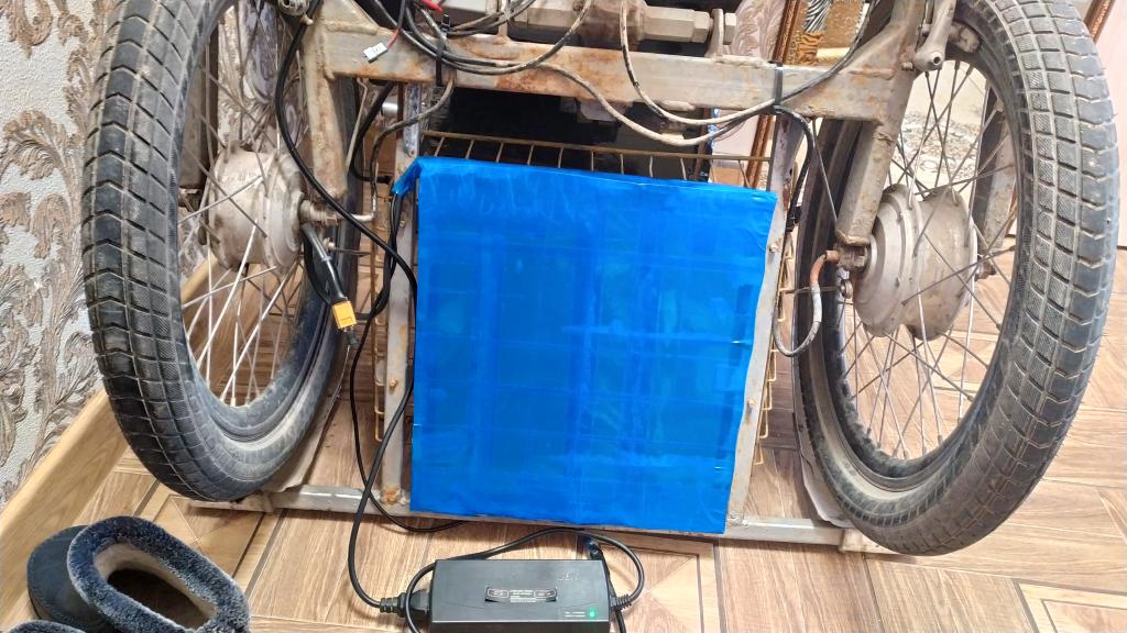

Очередной апкрейд Осы-5. :)

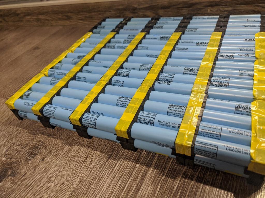

Собрали специально под нее такой аккум (корпус - фанера). Ставить будем в рамку под корзину.
Вопрос: чем и как его крепить к рамке?
В наличии отвертки, гаечные ключи, пила по металлу, дрель. Сварки нет.

А что его крепить-то? Если оно у тебя в размер - кинул этот блин на дно и поехал! Можно подумать ты гоняешь и прыгаешь!

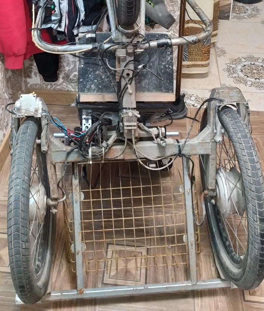

А фото фото процесса сборки мог бы и показать!
Добавлено через 1 час 22 минуты 22 секунды:
И расскажи как ты два мотора от одного курка запитал!
В корзину нельзя:
1. Она меньше чем аккум.
2. Я очень часто вожу тяжелые грузы (затовариваемся на неделю в супермаркетах)
Газулька тупо запаралелена на два контроллера.

Так даже лучше! Сделай ей крышу из фанеры в казмер корзины, а по бокам, где корзина больше, сделай ножки из брусочков. И всё, всё барахло кидай поверх батарейки на ейную крышу!

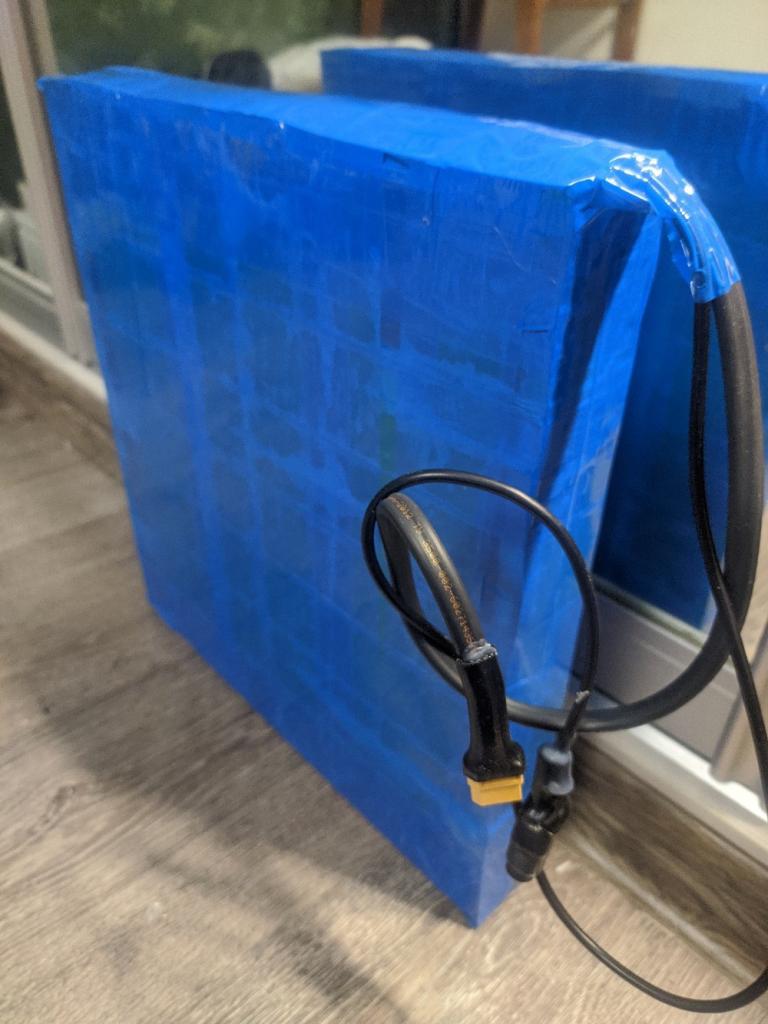

Вот, аккум пришел.....

Самое простое - соедини между собой несколько червячных хомутов, до получения нужной длинны, оберни ими аккум и притяни ими снизу корзины.

Видел червячные хомуты до 1,5 метра длинной в конторах по вентиляции. В нашей деревне.
Есть ещё лента с замками https://homutoptom.ru/catalog/homutnaya-lenta

Понравился вариант с хомутной лентой. Так и сделаем.

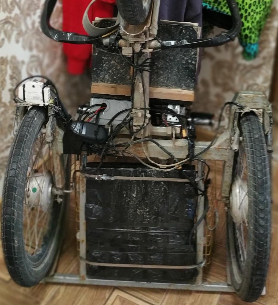

Переложили проводку и поставили новый аккум.
Было и стало.
