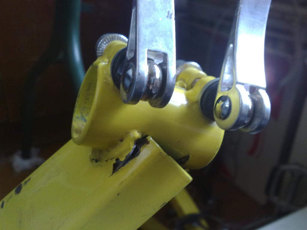

Один из денди переломился пополам... По шву рулевого шарнира.
Хорошо что уже тут, а не в крестном ходе. :)
Будем искать сварщика.

Дайте фотку. Если сварка развалилась - гарантийный ремонт, услуги сварщика оплатим.

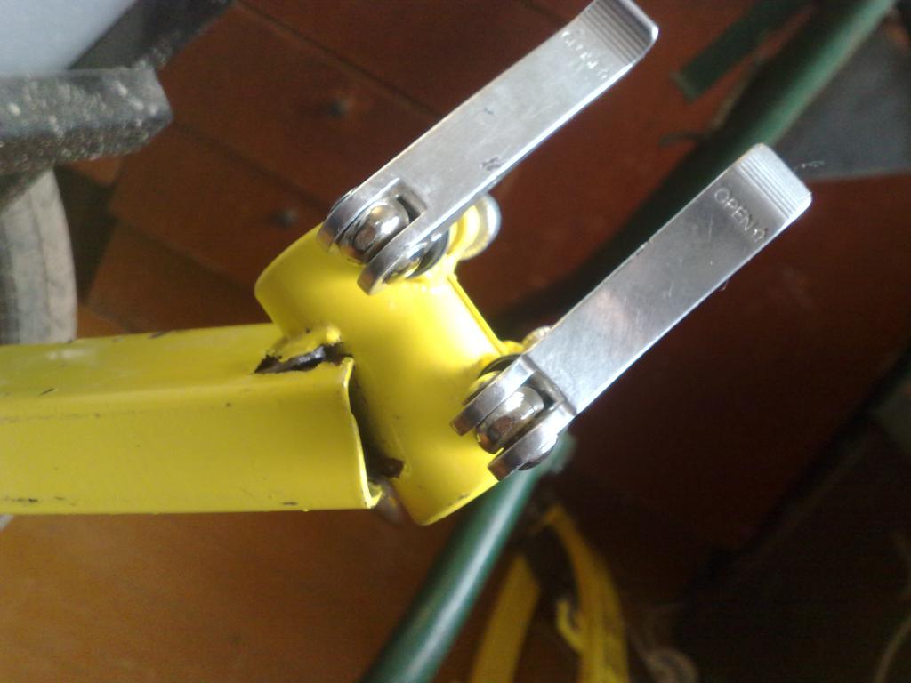

Вот, помещаю фотки того, как мы сломали задок. :-)
Хочу сказать, что Денди - отличный трaйк!
Просто никакие аппараты, кроме специально сделанных под нас, не выдержат нашего агрессивного катания! :-) Мы уже переломили второй аппарат! Первой год назад переломлена была "Оса-4". :-)
А передняя вилка на этих новых наших Денди вообще супер! Выглядит очень классно и... ее нам никогда не сломать! :-)

А под кем и где он развалился? :)

На боpдюре конечно. Бордюр не развалился, выдержал . :-)

Что ж, на лицо явная ошибка: прямоугольную трубу нужно было заварить пластинами так, чтобы не оставалось этих открытых зевов. Это было сделано на рукомобиле, но на этих БигДенди просто забыл про этот момент. Звиняйте ребята, ремонт за наш счет, посмотрим, может успеем сделать два задка на замену.
 Заголовок сообщения: Re: Биг-Денди
Номер сообщения:#74  Непрочитанное сообщениеДобавлено: Ср июн 13 2012 19:58
