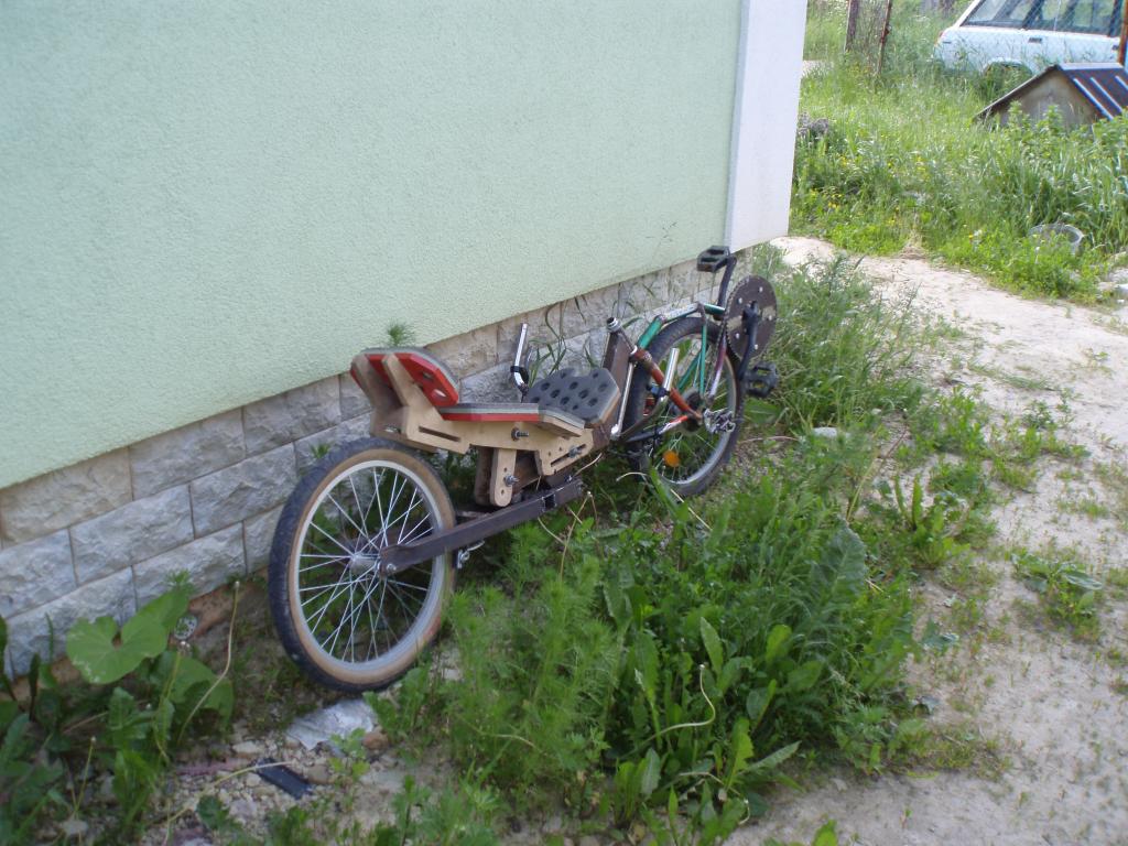

Последний раз я катался на "Осе" 7 сентября 2014 год в Сигулде. Вот одна из фоток того дня. За три года отвык почти полностью. Сейчас учусь кататься заново. Три дня назад покатался первый раз. Проехал 1 км. И вчера проехал 4,5 километра за час, Состояние было такое будто бы проехал не 4 с половиной километра, а 40. Пока мне не верится, что в Сигулде я на "Осе" обогнал Сашу Стукова. И не верится, что я буксировал трайки, в том числе, с пилотами. :-)
Добавлено через 2 часа 50 минут 27 секунд:
Еще фото "Осы-4" с новым задним мостом с колесами 24 дюйма.

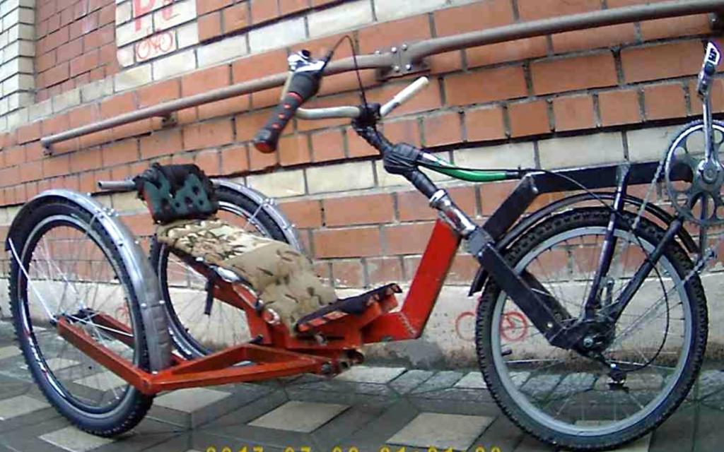

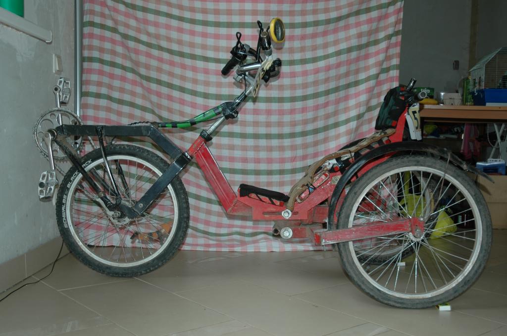

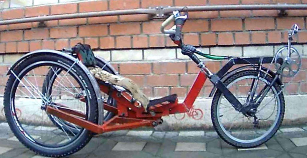

 Заголовок сообщения: Re: Дельта-трайк ОСА-4 от Warlus
Номер сообщения:#65  Непрочитанное сообщениеДобавлено: Вс июл 30 2017 04:28
И все же, как мне кажется, посадка очень завалена назад. Ноги почти на уровне головы.
Вряд ли это эргономично.
Номер сообщения:#66  Непрочитанное сообщениеДобавлено: Вс июл 30 2017 09:01
Сообщения: 1965
Откуда: г.Киров
Благодарил (а): 209 раз.
Поблагодарили: 84 раз.
Имя: Михаил Обатнин
На "О-РИГА-МИ" сиденье наклонено чуть сильнее.
Ноги, да, высоко. На "Осе-4" каретка на 10 см выше, чем на "О-РИГА-МИ".
Попробую потом чуть поднять сидение.
Посадка сейчас примерно такая же как на втором фото в сообщении#57.

Здравствуйте, очень понравилась конструкция кресла. Если можно хоть какую-то информацию по его изготовлению
Номер сообщения:#70  Непрочитанное сообщениеДобавлено: Сб мар 24 2018 02:25
Информация по изготовлению: берешь фанерку 12-15 мм, выпиливаешь лобзиком детали, сверлишь их сверлом-пером для облегчения и лучшей вентиляции, сверлишь маленькие отверстия и скручиваешь саморезами. Красишь.
Наклеиваешь пенополиэтилен с отверстиями, проделанными с помощью заточенной трубы.
Прикручиваешь к раме с помощью шпилек М10, кузовных шайб и гаек.
Всё :)
