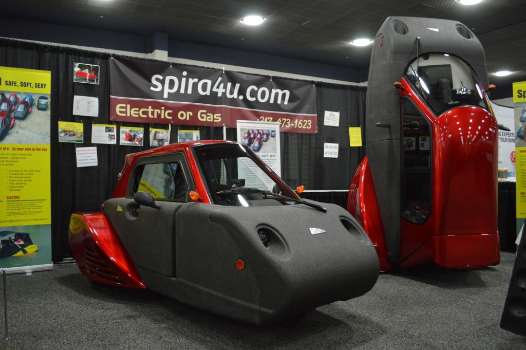

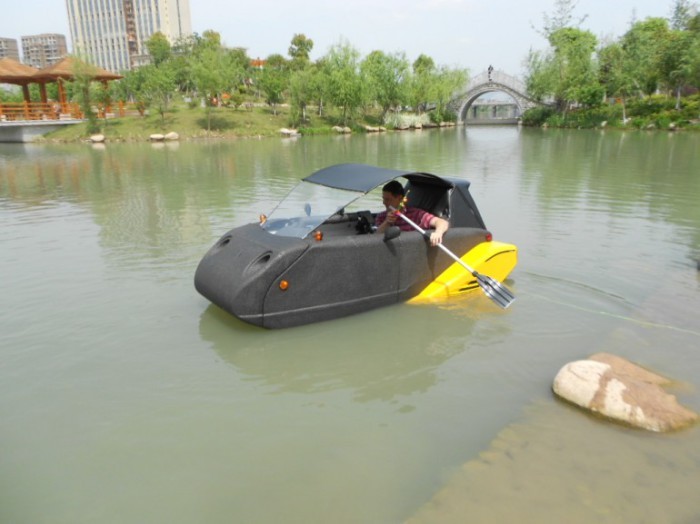

Серийный (правда, насколько мне известно, он еще не выпускается) мотомобиль-амфибия уже существует - Spira4U
https://topgearrussia.ru/video/23156_Myagkiy_trayk_Spira4U_porazil_Detroyt
