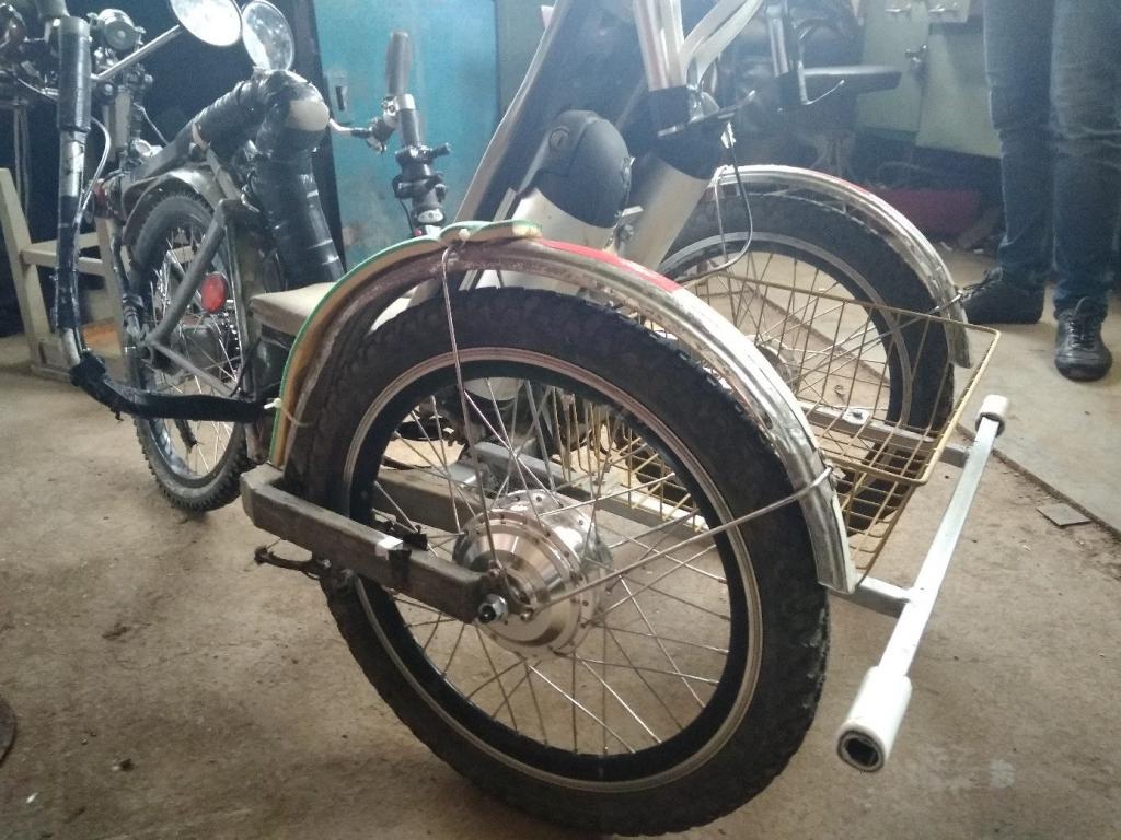

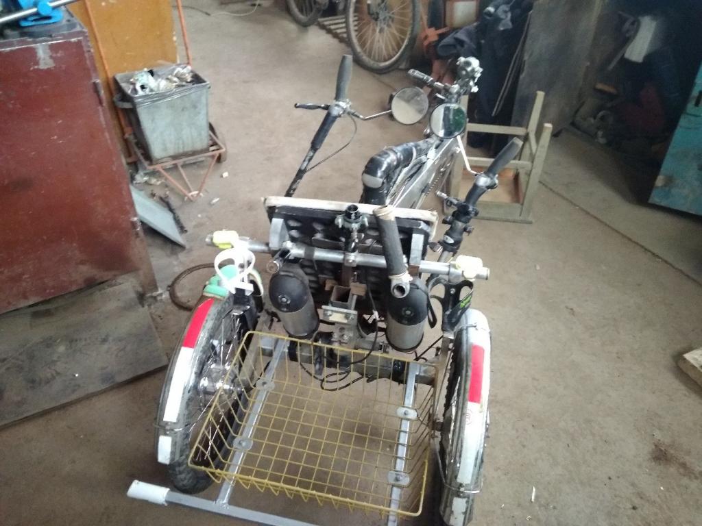

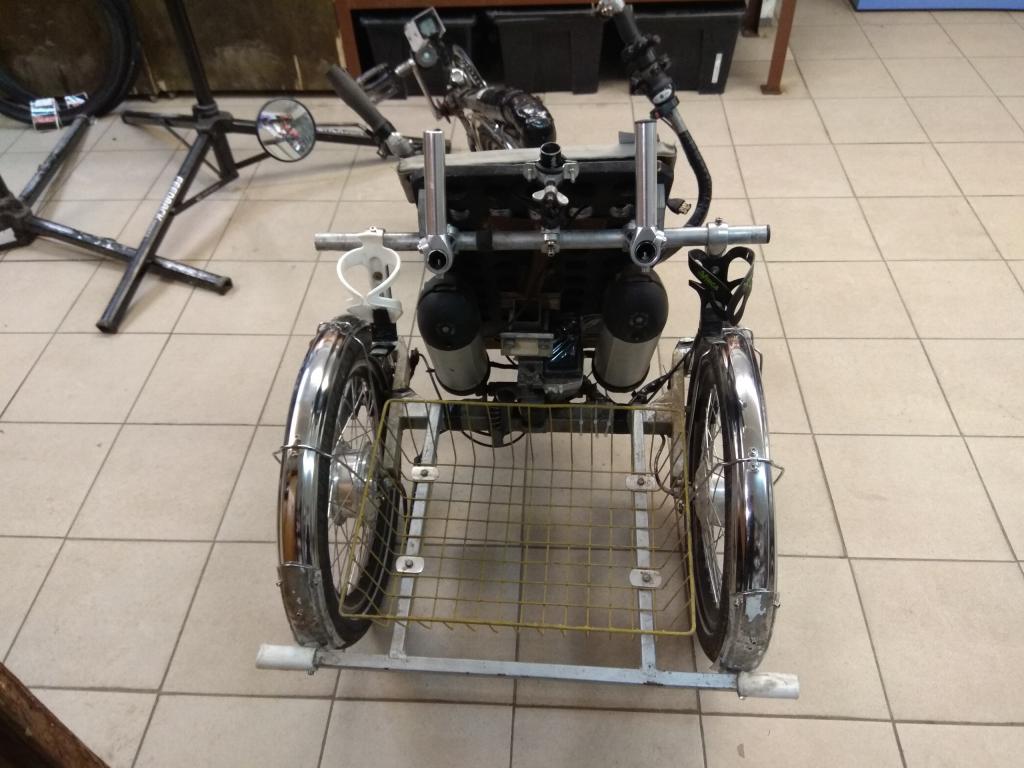

Мой трайк к походам готов.
Усилена спинка сиденья, сделан багажник, поставлено новое мотор-колесо (левое).
Насколько будет удобен багажник, покажет первый поход...
А он будет уже скоро.
Огромное спасибо компании КТК и лично Олега Прохоренко и Руслана, за модернизацию моего трайка.
Сколько КМ в эконом режиме (+) педаляж можно проехать? Как живут аккумы.
Добавлено через 21 минуту 4 секунды:
Не жёсткая была, что усиливалось?
Багажник! Наконец-то.
Что с левым колесом? На такой резине, в угоду моде, наката нету.А этому ещё мстит не параллельность колёс, как всегда.
За часики (+). Тоже ставил в СССР. Есть в запасе всякие. Таки поставлю.
Может уже 6-ю, типа европейского варианта, начать. А там укоротить руляку по форме Силантьева, одинаковые колёса. Сидушку облагородить.
Если что, то проект шасси выставить для обсуждения.
Добавлено через 4 минуты 16 секунд:
На чём покоится багажник?
Добавлено через 17 минут 11 секунд:
Привод комбинированный, только передний, (+) подвеска. Задняя подвеска зависимая, на балке с полуосями.
Просмотры 26132.
 Заголовок сообщения: Re: Оса-5 Электро (было: Электрификация - как это оптимальнее сделать?)
Номер сообщения:#72  Непрочитанное сообщениеДобавлено: Пн июн 04 2018 21:00
1. Я электричкой пользуюсь только в горки, или когда везу груз. Так что точные цифры назвать не могу.
Но думаю км 30 точно на эл. протянет.
2. Усиление - метал.пластина вдоль спинки. Вроде хватило.
3. На левом были некоторые заморочки с движком. Решил просто поменять.
4. Если соберусь за новый трайк, то он будет алю или титан.
5. Тупо приварен к маятнику.

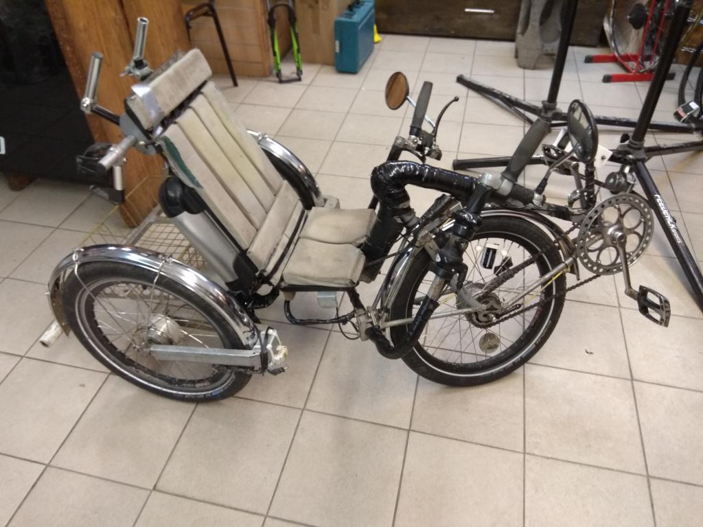

Номер сообщения:#74  Непрочитанное сообщениеДобавлено: Ср мар 20 2019 03:37

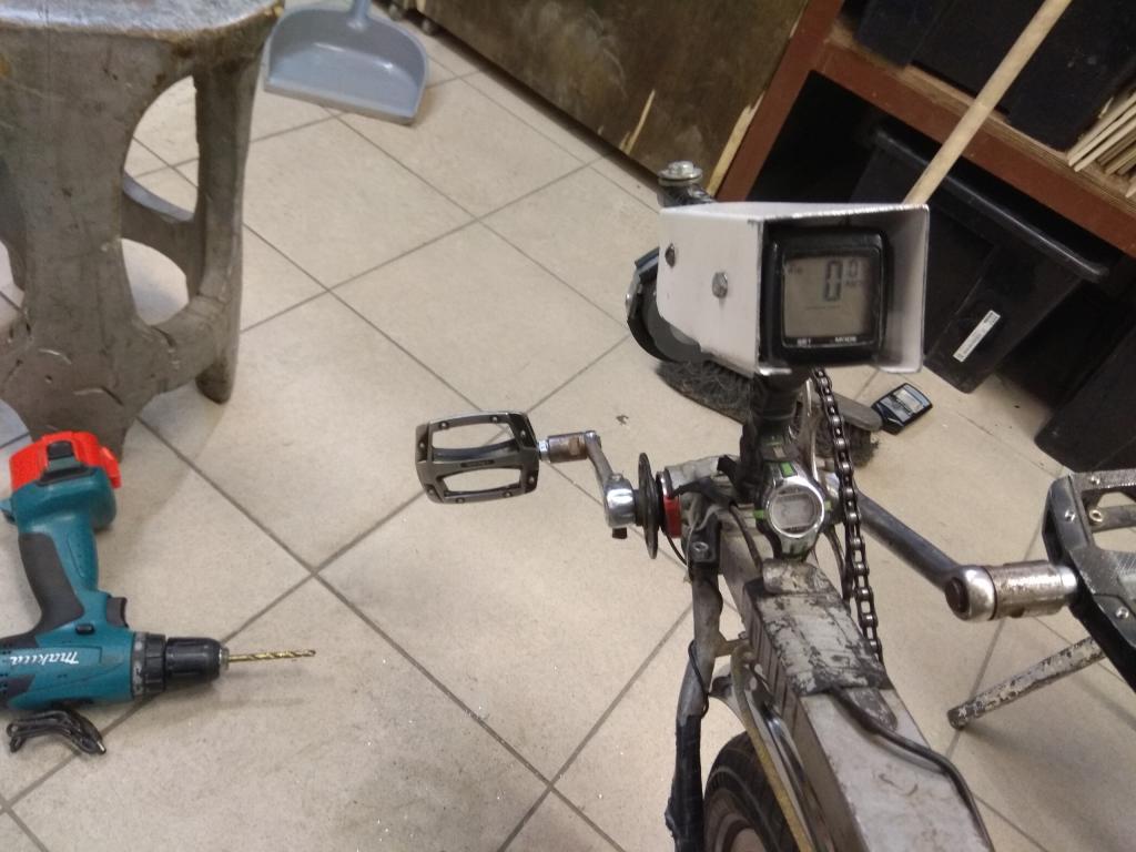

Вчера получил свой трайк из "Велопрофи". Аппарат прошел ТО и очередную модернизацию.
Несмотря на некоторые проблемы со здоровьем, я намерен плотно откатать в этом сезоне, намечено несколько интересных совместных проектов.
Представляю основные доделки на Осе-5 Электро. :)

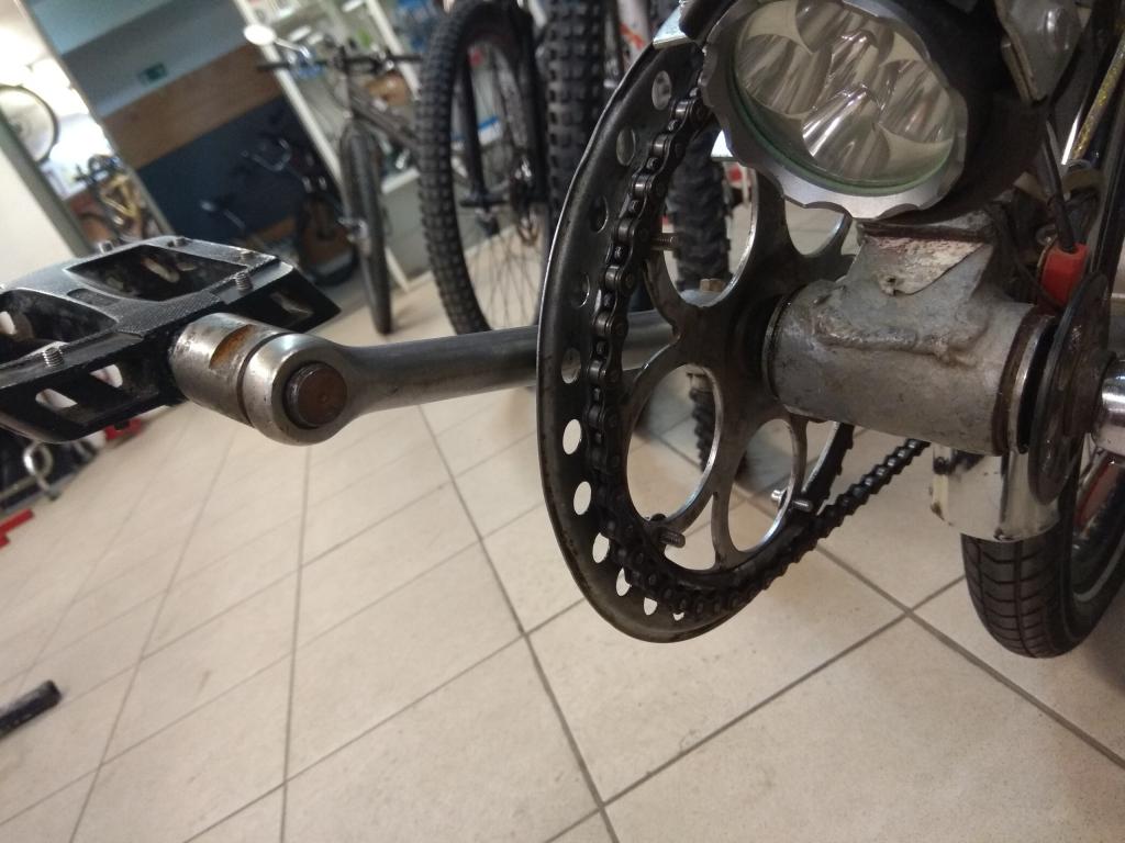

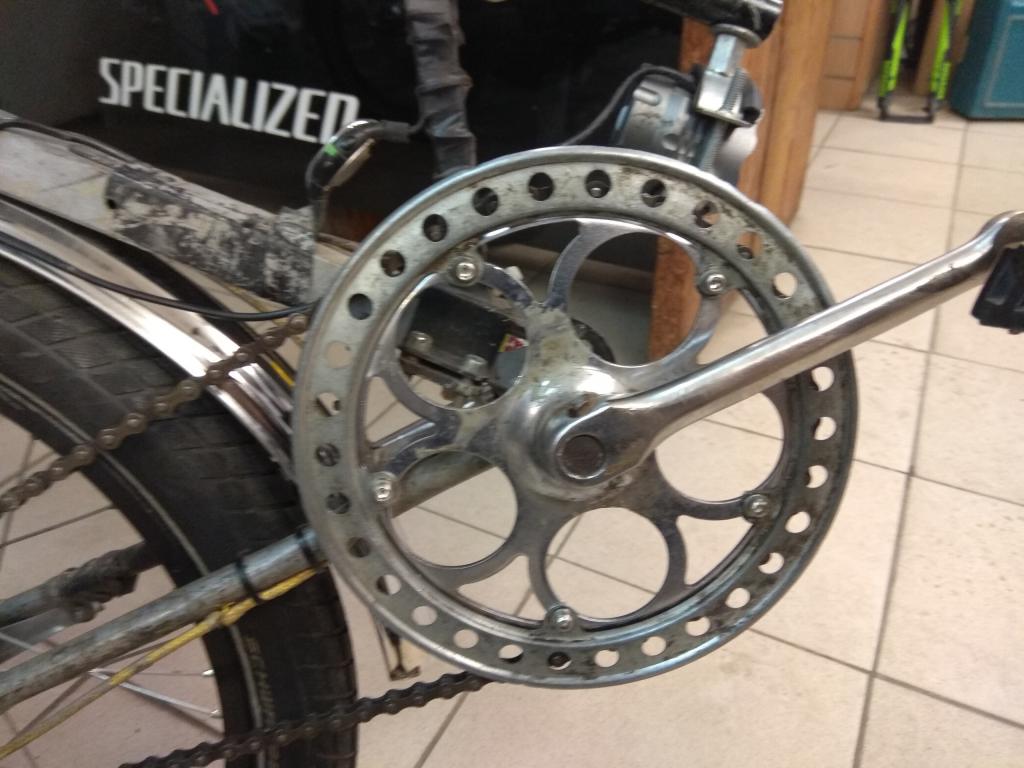

Ндя, на заднем плане Specialized написано, а спереди вхерачены советские шатуны с пробитым клином, который того и гляди насквозь провалится! Почему ВЕЛОПРОФИ не догадались выкинуть этот источник головняка и поставить нормальную систему?
Номер сообщения:#76  Непрочитанное сообщениеДобавлено: Пт мар 22 2019 01:35
Очень просто - На трайке каретка рассчитана на советскую систему. Чтобы поставить современную, каретку надо отпилить и приварить новую. А в мастерской сварки нет.
Кстати, сам узел доработан - вместо насыпных, поставлены промподшипники. Так что вполне надежно стало.
Номер сообщения:#77  Непрочитанное сообщениеДобавлено: Пт мар 22 2019 11:00
Сообщения: 14165
У тебя там что, "резьбовой вал", что ли?
Номер сообщения:#78  Непрочитанное сообщениеДобавлено: Пт мар 22 2019 13:26
Такая каретка обычно пыльниками закрывается с двух сторон, а на фото вроде обычные чашки вкручены..
Номер сообщения:#79  Непрочитанное сообщениеДобавлено: Пт мар 22 2019 14:23
Сообщения: 14165
Как бы то ни было, любая из них (!) легко переделывается под обычную современную.
Номер сообщения:#80  Непрочитанное сообщениеДобавлено: Пт мар 22 2019 18:02
Вал просто обточен напильником и посажен на два прома.
А насыпные и месяца не выдерживали.
