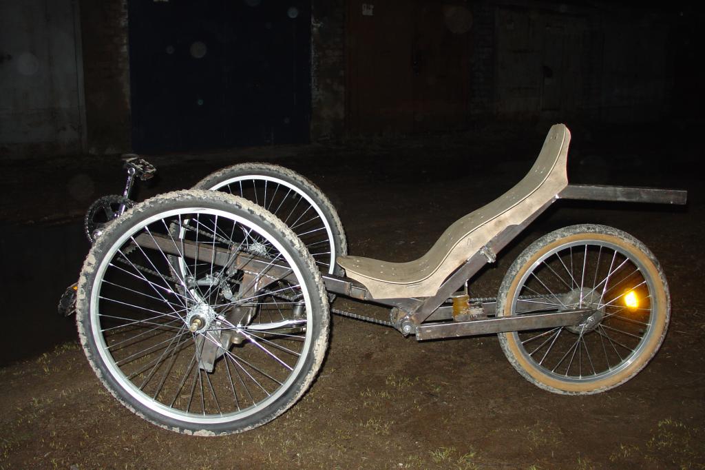

После долгих раздумий, споров и небольших эксперементов, натяжитель убрали совсем. Трубку тоже. Цепь укортили на 3 звена. Несколько модифицировали узел крепления педальной балки, чтобы можно было немного играть натягом цепи.
В комнатных условиях это работает. К сожалению, получилось так, что до Москвы наверно испытать в реальных условиях не успеем. Т.е. повезем условно рабочий. мобиль...

Вобщим сейчас, с помощью набора прокладок, педальная балка смещена чуть влево. Цепь вообще натянута как струна. Когда едешь, слышно тихое шуршание пром.вала. :)
В таком состоянии цепь вроде не спадывает. Все покажет Москва. :)
Но возникает вопрос: как долго протянет цепь, промвал и его звездочки. А так же винты крепления балки.

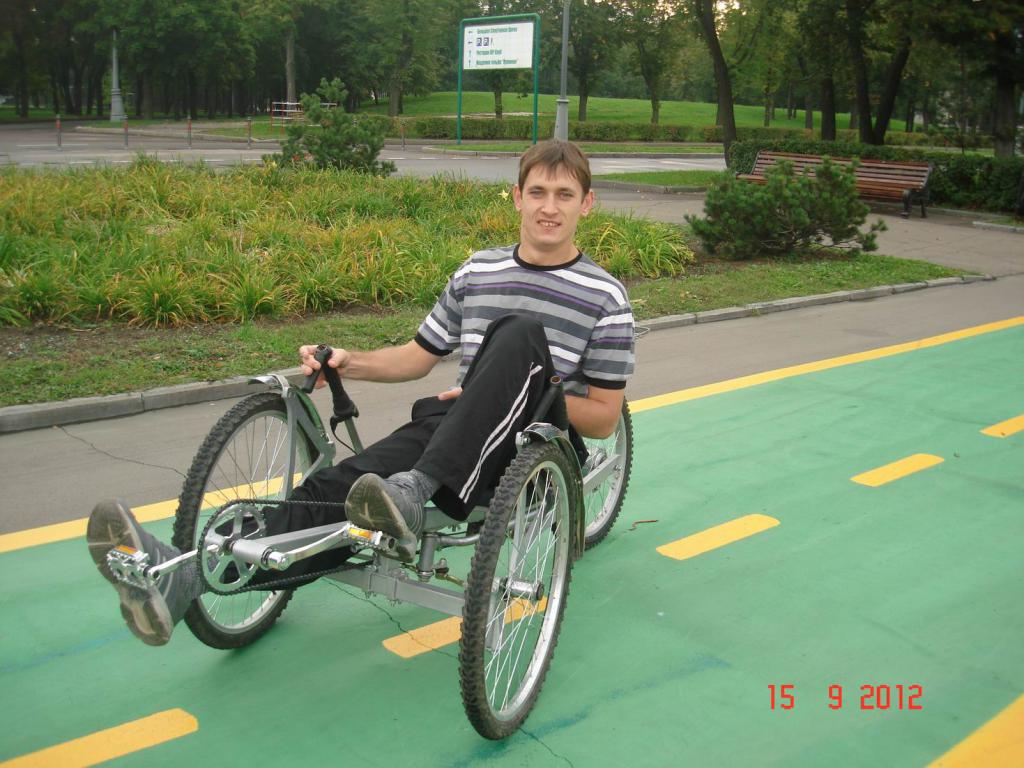

По Москве аппарат прошел километров 30. Цепь чуть ослабили. Все узлы сработались друг с другом и работают нормально. Помещаю фото с велодорожки по набережной Москвы-реки.

Да, получился отличный аппарат. Всем нравится. Сегодня вот даже с пассажиром ездили. :)
Правда я пока не рискую на нем далеко ездить - еще не привык.

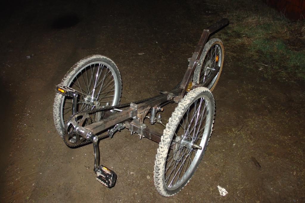

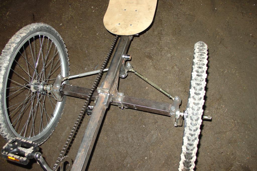

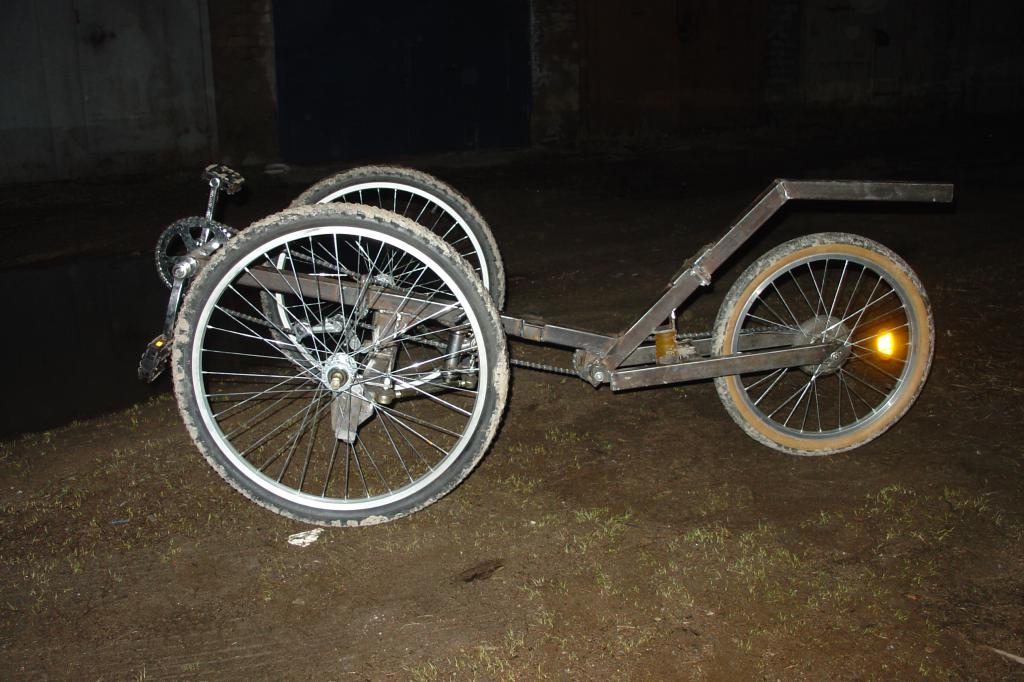

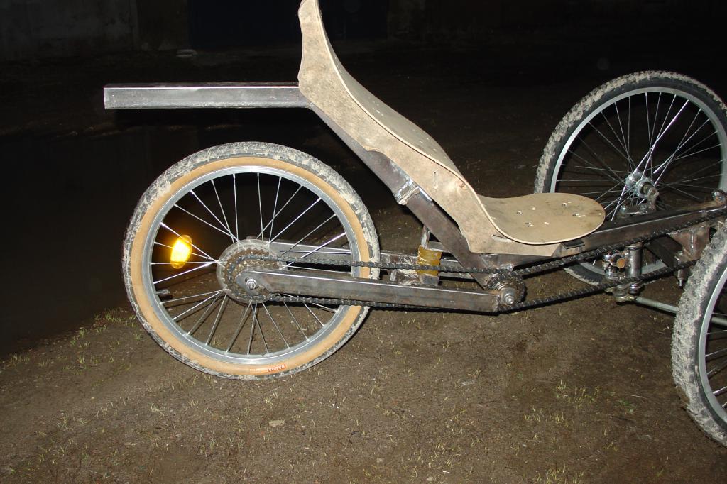

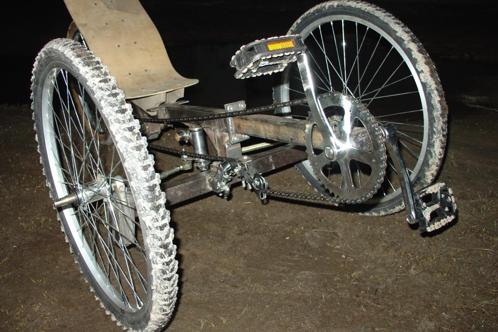

Добавлю детальные-фото-в-процессе-создания для участия в конкурсе

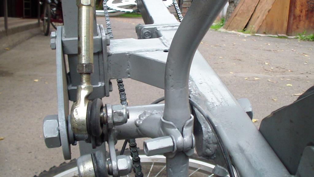

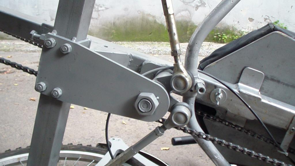

Модернизация трайка продолжается.
Чтобы исключить проблемы с рулевой, модифицировали этот узел.
См. фото.

Номер сообщения:#55  Непрочитанное сообщениеДобавлено: Вт май 13 2014 18:21
"Аксолотль" снова подвергся модернизации.
Насыпные пошипники в передних колесах оказались полностью раскатаны. В мастерской переточили оси и поставили промподшипники. Теперь на века. :)
