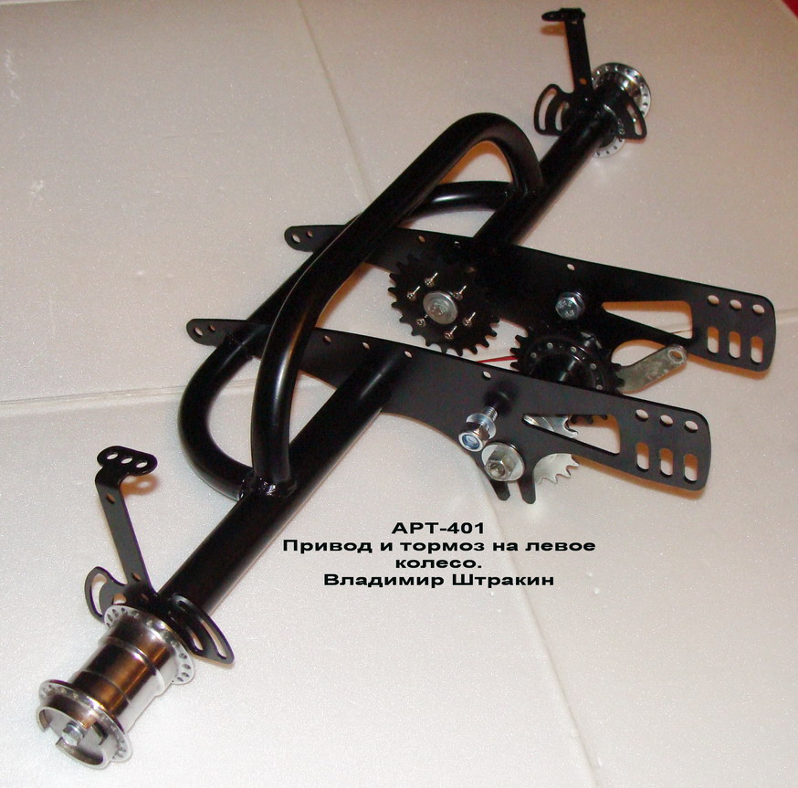

Мост конструкции Штракина имеет привод на ДВА колеса, что даёт практически абсолюбную проходимость.
Я понимаю, что это техническая тайна, но очень бы хотелось бы понять механику привода на оба колеса. Сейчас езжу на "украинском мосте" и он меня весьма не устраивает!
если не секрет чем конкретно не устраивает украинский\харьковский\ мост.? наличием дифференциала .большим весом \я взвешивал было ок 6кг\ или что ещё?
Никакой тайны нет, на форуме всё подробно разжёвано, читайте же не только свой "оптимистичный" форум!
Ну, может для харьковчан он и является идеальным :eusa-think: - не спорю... Но лично меня в нем не устраивает следующее:
- в совокупности с остальными частями вела (рама, остнастка, постоянно возимое с собой ТСР) сильно увеличивет вес вела в целом. Очень тяжело перетаскивать вел в часы пик через 15-ти см бордюры тротуаров через каждые 100-300 метров;
- дифф реально мог быть поизящнее (н-р, как http://myweb.tiscali.co.uk/trykit/Galleries/2%20Wheel%20drive%20Conversions/pages/03%20Higgins%20Differential%20%20Trike%20Converted%20to%20Trykit%202%20Wheel%20Drive.%20Mk2%20Campagnolo%20cassette%20body.%2010%20speed.htmздесь);
- из 6-ти скоростей реально работают только три - 2-ая, 4-ая и 5-ая, на 6-ой скорости цепь натирает крепление моста после чего вообще слетает к черту (после чего приходиться переворачивать вел вверх тормашками и...) И хорошо, если это происходит НЕ на проезжей части :mrgreen:
- не предусмотрено возможности его модификации (поставить задние тормоза, не понятно как снять и поставить новые колеса, поставить другие звезды и переключатель скоростей, место крепления колес с осью реально заржавело и не ясно как разобрать это место для зачищения, нет возможности изменить размер моста для прохода вела в лифт);
- можно было подумать о механизме крепления моста не к перьям вела, а напрямую к подсидельной трубе - реально меньше гаек...
Это то, что на поверхности, а если еще капнуть... Вот как-то так... Может чего-нибудь Виктор добавит - у него тоже опыт общения с мостом есть :idea:

отвечу на недостатки---у украинского моста--есть дифф. а то что по ссылке повидимому на трещётках.тормоза у него изначально были --но крепились к кузову. а московские веломастера в спешке или по ленности его не ставят. но цену в три раза накручивать не забывают.колёса с моста снимаються---надо отвернуть с торца болтик м-6..снять чашку потом снять контргайку и конус.делать это надо внимательно--чтобы не потерять контргайку и конус--детали оригинальные.колесо можно поставить взамен любое с втулкой торпедо. надо только аккуратно нарезать болгаркой проточки под чашку.насчет слетающих цепей ничего сказать немогу.---у меня был односкоростной.

Володя, не знаю что там за мост с ножным тормозом - интересно взглянуть :) . Но можно ведь сделать привод на два колеса с промежуточной втулкой Торпедо. Как обычно, на оба фланца промежуточной втулки по звёздочке и дальше - на две полуоси. Я так пробовал - получалось. Полуоси делал Ф16мм и на них насаживал клиновые детские правые шатуны с самыми маленькими звёздами. Сами шатуны, конечно, срезал :) И вторичные цепи - покороче. Работало- нормалёк :) Цепь вторичную натягивал перемещением пром. втулки вперёд от оси. А первичную цепь - перемещаемой кареткой ( тут бы была кстати каретка в эксцентрике).
А пару раз пробовал ставить пром.втулку вообще сзади оси колёс, примерно как у этих ребят
http://www.industrialbicycles.com/pav3_trike.htm Собственно, идея этого трайка и сподвигла меня на создание собственной но разборной модели для реабилитации.
отвечу эти вопросы. --то что у мопеда звездочка стоит слева это вынужденная мера. трещётку для тормоза вполне можно поставить слева а звёздочку оставить справа. другое дело что вал педалей сложно будет оставить стандартный--придёться делать самодельный удленённый. а насчёт вашей конструкции моста с втулкой торпедо--у меня возникает вопрос--а как колёса прокручиваються на поворотах. ведь ни дифа ни трещёток нет?по помоему такая конструкция работает только с одним ведущим колесом? может я чего не понял?

Сообщения: 1032
Благодарил (а): 205 раз.
Поблагодарили: 153 раз.
Мост с приводом на 1 левое колесо и тормозом от обратного вращения педалями.
Подробнее - viewtopic.php?f=46&t=6067
Если кто-то всерьёз хочет сделать заказ пишите в личку.
