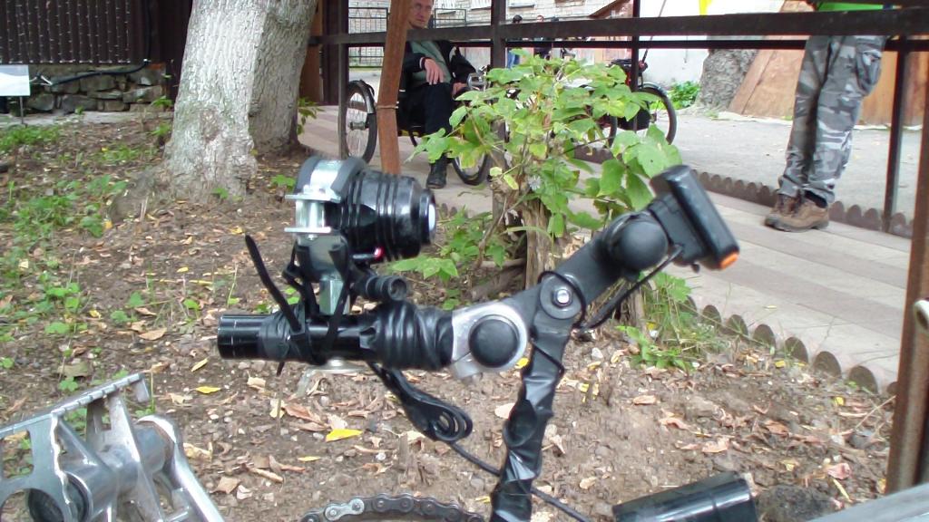

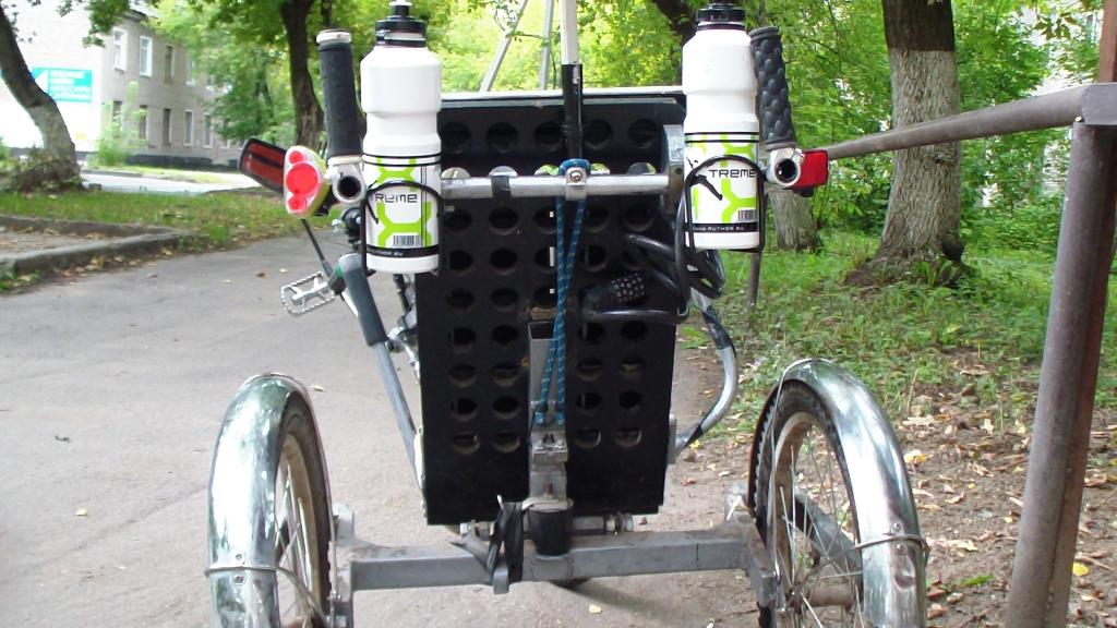

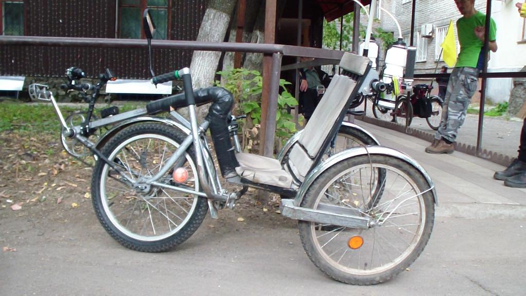

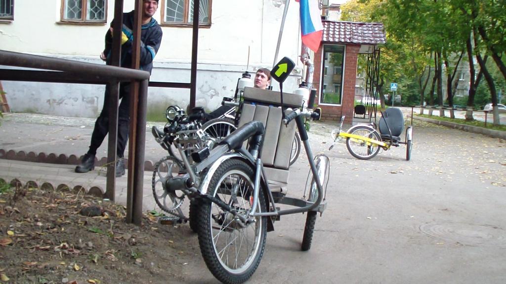

Как ни странно, но решил я начать выкладывать фотки из Перми, с техники.
Хочу представить вам мою любимую боевую "Осу-5", в версии от сентября 2013 года.
Доведена до совершенства и прокачена. :)
Ура Сергею Моржову. :)
Комментарий к файлу: Это та самая консоль, которую сделал Олег Белый. Огромный спасиб ему. :)
