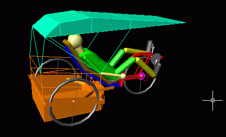

Тент действительно был бы кстати, на проекте он прорисовывался. Но изготовитель тентов сказал, что это будет стоить 700 грн (цена самого аппарата 3600) по этому заказчик отказался от тента.[/quote]
а самому с супругой . две трубки и кусок белой ткани? мне жена всегда сиденья шьёт. получаеться быстро и недорого. искать спецов по пошиву и в голову не приходило..

Вазач писал(а):
лежачая посадка оправдана для лучшей аэродинамики скоростных аппаратов, хотя следить за дорожной обстановкой уже хуже - шеей назад уже не так повертишь - проезжать дорожные развязки, и не так уже комфортно парковаться рядом с автомобилями на светофорах.
У трайка практически нет таких проблем. Привстал и посмотрел назад, да и зеркало есть. Кроме того именно этот аппарат будет ездить за городом. Я же писал в описании! Конечно для Киева такая техника не покатит - задохнёшься :)
ALL писал(а):
А рисунок сохранился?
Да, вот он:

Вот здесь на 3D-модели более корректный для рабочей обстановки наклон спинки.
