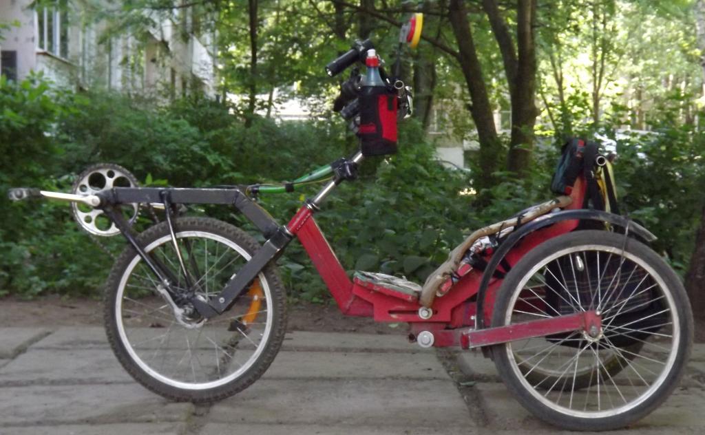

А заглянул я сюда, чтоб поместить самую свежую фотку "Осы-4".
По-прежнему, считаю, что это самый лучший в мире трайк! :-)
А где фото-то???

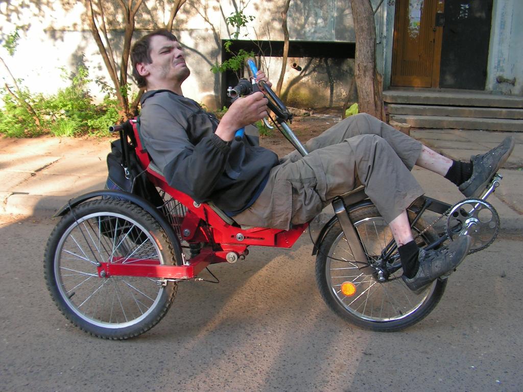

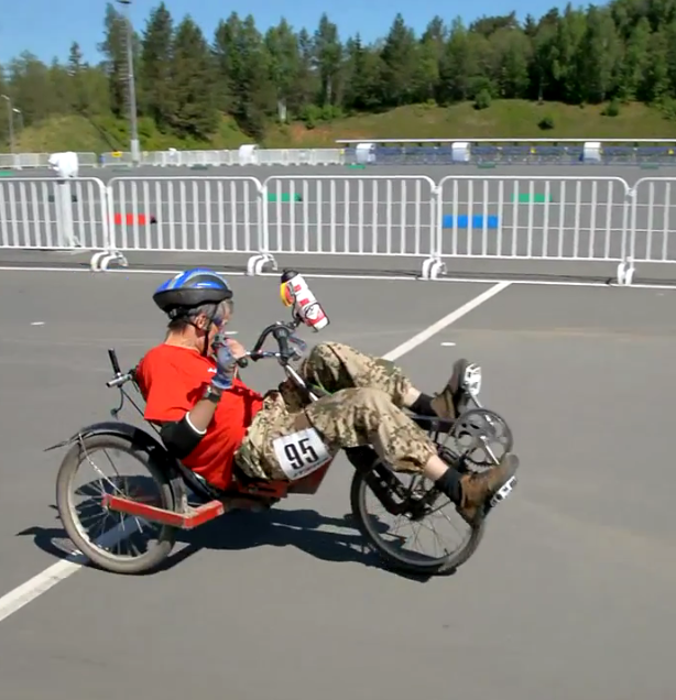

Ровно через месяц исполняется ровно 5 лет, как мы получили первый трайк "Оса-4"."Осу-4" я выбирал и заказывал под себя. Рискнул и заказал чуть более сложный в освоении, чем тедполы или трайки типа "Шарик". Как оказалось, всё угадал. Считаю, что на тот момент, трайка, который лучше бы подходил бы для меня, чем "Оса-4", просто не было. Cергей Моржов сделал очень-очень удачный аппарат! В ходе эксплуатации выявились 3 маленьких недостатка. Было досадно, что переднее ведущее колесо проезжало неровности-препятствия, а задние на этих неровностях застревали. Потом, учитывая этот опыт, "Аксолотль" и "О-РИГА-МИ" были сделаны с большими неведушими колесами. Второй маленький недостаток, что из-за большого трейла поначалу было тяжело возвращать руль в положение "прямо". Потом рука натренировалась и всё стало нормально. И еще оказалось, что нужна более мощная рулевая колонка. Жаль, что Сергей Моржов отошел от велосипедных дел, у нас в России это, увы, неприбыльное дело. И я попросил Владимира Измайлова поменять на "Осе-4" рулевую колонку. Но он предложил сделать аппарат с нуля. Итак, я надеюсь, скоро появится дальнейшее развитие "Осы-4" - трайк "Солнышко", лишенный каких бы то не было недостатков. :-)
Пользуясь случаем, помещу 2 фотки. Первая - из ранних фоток, а вторая - из поздних.
