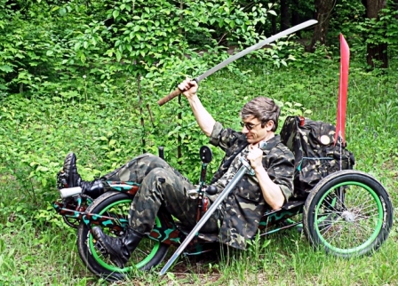

Дяденька ездит на этой штуковине без всяких фонариков и флажков, сам видел и другие люди мне говорили, что мол видели веломобиль защитной раскраски у которого не вполне вменяемый пилот. Причина - видно его очень плохо, да и выглядит все это очень стремно. Схема и конструкция не вызывает особых восторгов, как и ЧСВ автора.
А сам про флажки пишет!
Схема - да, сильно на любителя, но ведь ездит же! На это сложно что-то возразить:)

И ОЧЕНЬ РАД ЗА ВАС, что Вы сможете управлять своим трайком с автоматом в руках. Я обычно делаю это (веду стрельбу) с места из-за кустов. Так что приоритет явно за Вами и скорая повестка из военкомата Вам гарантирована. Надеюсь, что на своём минизаводике к следующему призыву Вы вместе со своим отцом непременно подготовите хотя бы роту (12 шт.) боевых штурмовых трайков. (У американцев же стоят на вооружении велосипеды! См. «Популярную Механику»). Кстати, я на своём трайке между балками рамы разместил ещё тубус от «Таволги» (РПГ–27). Теперь, в случае чего, смогу дать залп в задней проекции по преследующему меня противнику. А вот Вы так не сможете!!!!!!!!!!!!!!!! :)
И специально для Вас помещаю в конце своего опуса несколько фотографий, ранее неизвестных широкой публике (но для Вас я сделаю исключение!). Это – ещё один вариант использования трайков. К великому моему сожалению, как и в случае с калашом, Ваш «автомобиль» и здесь имеет неоспоримое преимущество.
(и я искренне надеюсь на Ваше чувство юмора) :) :) :)
