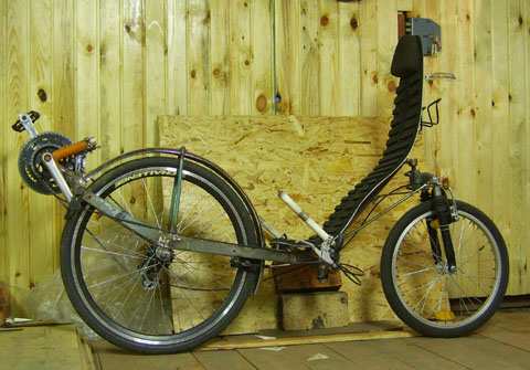

Распилил я его, ребята! Фотки покажу позже. Установил крылья, все тормоза и переключатели. Уже собирался готовить к покраске и решил хорошенько катнуть на несколько километров по шоссе. Нет, друзья, на этом на дорогу выезжать опасно! Стабилизация при наборе скорости не увеличивается. Ну это было и так понятно, т.к. трейл у "Таракана" отрицательный. Но то, что происходит с аппаратом при езде под горку, когда ты собираешься еще вкрутить - это смертельный номер, китайский цирк какой-то, блин... Передний модуль начинает так сильно раскачиваться от смещения центра тяжести педалирующего пилота, что весь аппарат входит в резонанс. А т.к. наклон переднего модуля завязан на руление, то ВМ начинает яростно рыскать по дороге. А если еще и кочка или выбоина попадется, то просто страшно становится и приходится прекращать кручение педалей. Ведь все это происходит на оживленной трассе! А как только педали перестал крутить - тут же все приходит в норму. Мне это не подходит в принципе! Не хочу я зависеть от дебильности конструкции! На спусках же как раз и хочется вкрутить, что бы компенсировать замедленный подъем, а тут смертельно опасные выкрутасы.

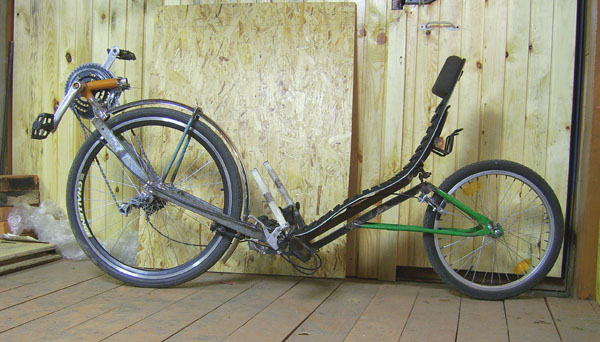

Короче, отпилил я заднюю базу. Решил сделать лигерад-лоурейсер. Ага! Хрен там ночевал... Сегодня утром попробовал на нем проехаться. Несмотря на мощный резиновый стабилизатор и на трейл, пределанный на положительный, это хрень не дает даже с места стронуться - складывется. Ведь угол руления очень пологий. Но самое главное - такой угол рулевой колонки на лигераде почти не дает поворота. Если на дельта-трайке база оставалась вертикальной и передний модуль действительно рулил, то в лигераде происходит взаимный наклон обеих частей, от чего эффект поворота выражен очень слабо. Смотрится, конечно, интересно, даже красиво, но не жизнеспособно.

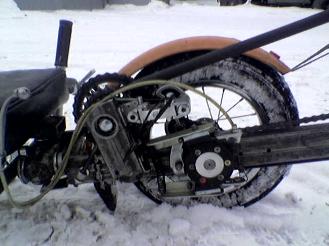

Вот он распиленный и отредактированный под лигерад.
Комментарий к файлу: Стабилизирующая резина. Нет, конечно, если намотать по-больше резины, то на нем можно было бы ездить. Но что бы сделать даже небольшой поворот нужно скручивать аппарат градусов до 20-30. Удержаться в такой момент седле машины просто нереально!
Комментарий к файлу: Попытки сделать лигерад-лоурейсер. Красиво, но не едет. И что самое главное, почти не поворачивает.
Комментарий к файлу: Трудно было наступить на горло собственной песне и отпилить базу от практически готового аппарата.

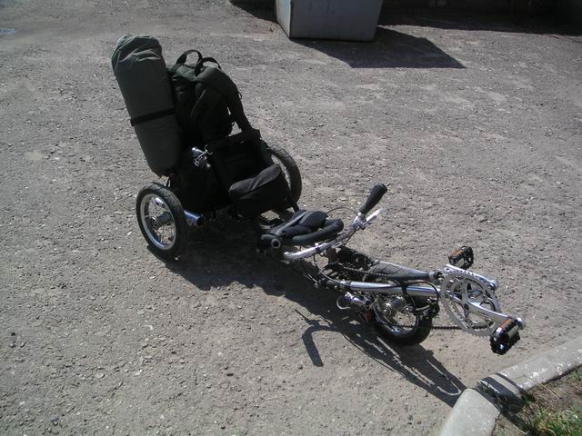

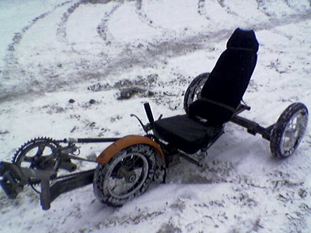

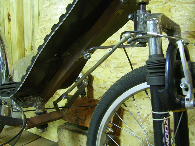

Вот уже пару недель забываю сфотографировать последние свои опыты с останками "Таракана" (Вечная ему память!)

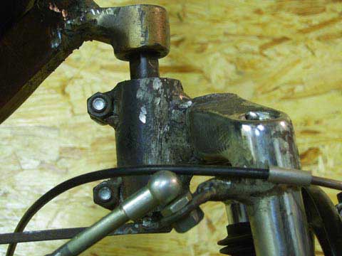

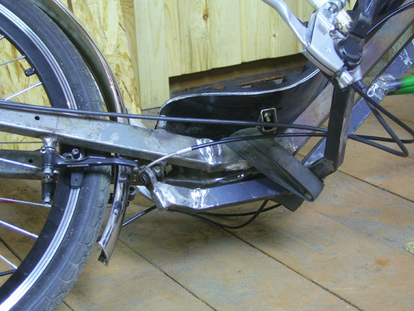

Итак, последнее извращение: переднеприводный одноколейный рекамбент с задним управляемым колесом.
Не смог я научиться ездить на этой телеге. Не смог!
Теоретически это должно ехать, но практически... Фишка ведь в том, что в классической компановке, где рулит переднее колесо, в период набора скорости мы подруливаем этим колесом, что бы уловить равновесие. Это потом в действие вступают силы гироскопического эффекта. А на этом аппарате подрулить для удержания равновесия не получается! Ведь при рулении зад заносится, а не перед. Я продолбался около часа, но так и не смог тронутся на нем с места.
Эти эксперименты до меня уже проводились на Западе, но упрямая душа экспериментатора верила в лучшее. Теперь же со всей ответственностью заявляю: одноколейники с задним управляемым колесом - слепая ветвь в ВМ-эволюции! KalleBike, FlevoBike, Pithon и им подобные по сути своей являются переднеуправляемыми и к этой ветви относиться не могут.

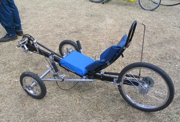

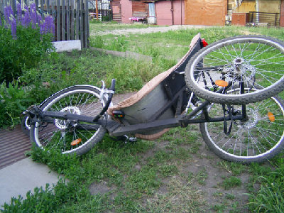

В дальнейшем расчлененное тело "Таракана" будет, скорее всего переделано в трайк с подселельной рулевой колонкой, как у Александра Сергеева их Тамбова.
Комментарий к файлу: Диагональная рулевая тяга делает руление привыно адекватным.
Комментарий к файлу: Необращайте внимание на дебильный угол наклона сидения. Все делалось по-быстрому лишь для проведения опыта.
Комментарий к файлу: Использована передняя аммортизационная вилка 20". В качестве рулевой колонки использована капсула педальной каретки, зажатая в трубчатом хомуте.
Комментарий к файлу: Дельта-трайк из Тамбова
