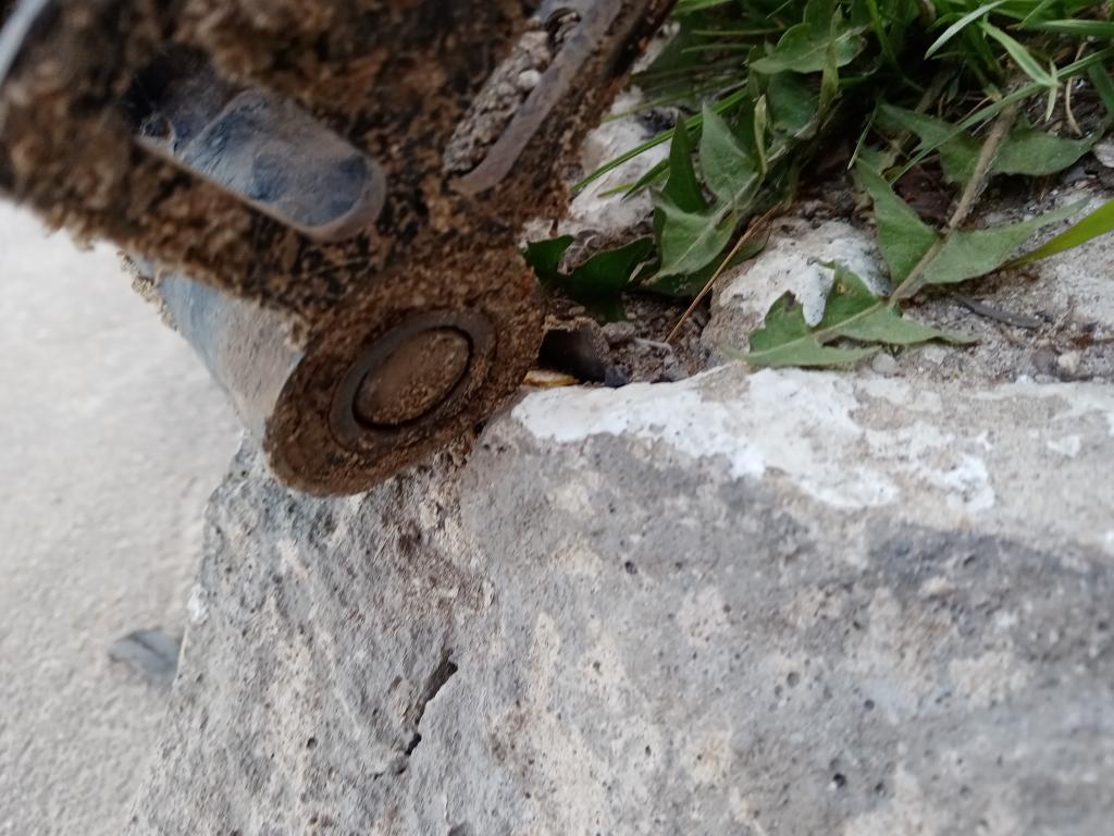

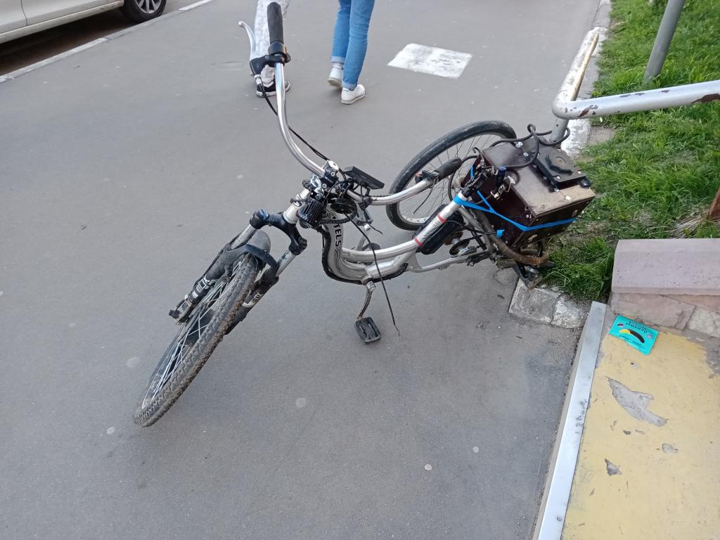

Срочно в номер
Разложился я таки, вот буквально пару часов назад, на своем трайке
Ехал я по дороге 30 км/ч - лопнул левый конец задней оси - отлетело левое колесо, и я упал вбок влево - как назло, прямо на задние колеса грузовика, который как назло ехал рядом слева (ух и твердые жи они зараза) - травм я никаких не получил, кроме пары ушибов и ссадин - порвал куртку, а трайк лишился ряда запчастей. С водителем грузовика разошлись миром, без вызова дпс, он там на грани нервного срыва был (блин любят меня шоле эти грузовики - много лет назад, на двс-скутере со скорости 50 км/ч разложился тоже из-за грузовика - тогда был перелом ключицы).
Кароч - задние мосты и задние оси всех этих стелсов (а думаю, и ижей, и т.п.) они очень тонкие, и полное *отходы жизнедеятельности*. Надо делать кастомный задний мост, с толстой осью (если не хотите повторять мой сегодняшний опыт). На родных же задних мостах всех этих мехвелов, больше не поеду ни метра. Причом я его не перегружал никогда, и т.п..
Балор - выкидывай задний мост, и делай все нормально
(щас сижу в кафе - ощущения что мне сегодня крепко намяли бока - снова Бог меня наказал)

Печально :( Да, ещё чуть-чуть, и упал бы "под" колёса, засада.
Вообще, 12.7мм ось должно хватить, но без запаса. Вообще, тот же Силантьев делает оси 17мм внутренней, 10 наружний.
Правое колесо имеет диаметр оси 17 вроде.
Интересно, можно провести апрейд? Хмм.

Хмм... Это ось, вид слева? Похоже, ты ездил на треснутой оси уже весьма давно, она даже заржаветь успела. Скорее всего когда-то был сильный удар, а потом она росла и росла... вывод - надо проверять регулярно как минимум!

Да мне перебирали левое колесо, проверяли все совсем недавно
Нет, ВСЕ
С МЕНЯ - ХВАТИТ!
Двойные колеса на зад, с независимой подвеской, дублирующие друг дружку, буду делать
Никакой "единой оси", и т.п.
И на перед, тоже какой дубляж придумаю тож
Парашютисты не летают с 1 парашютом - летают с тремя
P.S. Еще проблема - сильно я распрыгался на трайке этом, в последнее время. На одно заднее колесо вставал в поворотах. И т.п..
Нет, там никакой ржавчины - это я просто грязи этим местом собрал, пока все это пердолил (ведя трайк рядом с собою, на оставшихся колесах) - сам срез чистый, почти аккурат по кромке подшипника, на срезе явно видна усталость металла

Плюс, на сами кончики трубы той - надо повесить усиливающие ее внешние кольца
Потому как, при перегрузе трайка, рвет концы трубы этой - у моей, прежний владелец ее уже рвал (справа), и заваривал
А недавно, у меня в том же конце, поломало подшипник (менял его, взяв такой же за 100р в Сокольниках)
