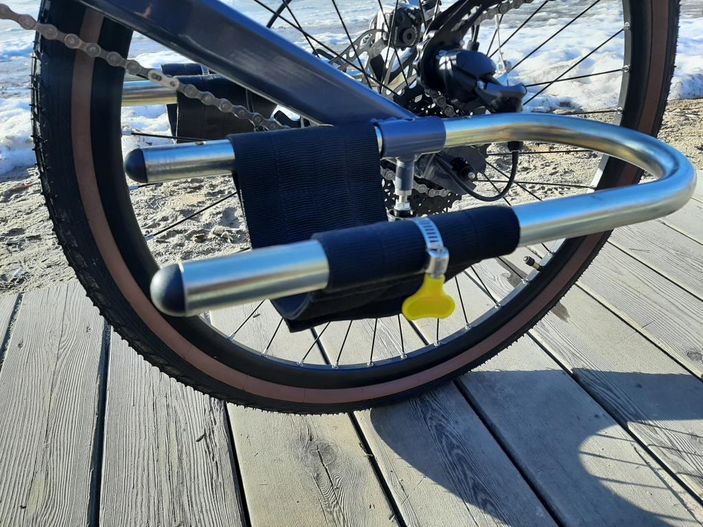

Про "подножку"
За подножку спасибо - на этот ХБ смотрел в части того как спрятан стыковочный узел. В этом ХБ подножка работает как на мотоцикле - вывешивается переднее колесо, но чтобы встать на подножку, нужно на велике сдать задним ходом. В нашем проекте было сделано по другому - по аналогии коляски с велоприставкой: подножку откидываем рукой свободно, она не цепляется за землю, потом упираемся одной рукой в каретку, а другой - нажимаем рычаг расцепления замка, после чего опускаемся на подножку. Соответственно, если рукой в каретку не уперлись, то велик жестко приземлится на подножку, что, в процем, не опасно. При установке передка все проще: двумя руками подводим его к себе, устанавливаем задним зацепом в замок и за каретку просто толкаем от себя - происходит защелкивание с одновременным поднятием себя с подножки, после чего подножку свободно откидываем.
Видеообзор с комментариями пользователя (Слава Суворов), включая сборку и подножку:
1. https://youtu.be/CNJmUp-X8eM
2. https://youtu.be/RWnl0pQu6x8

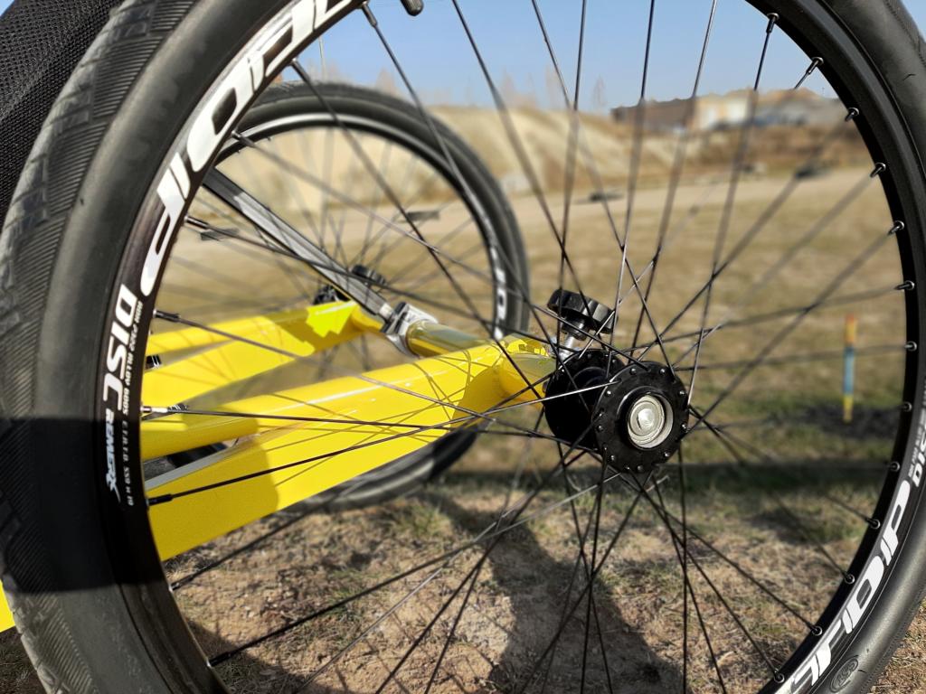

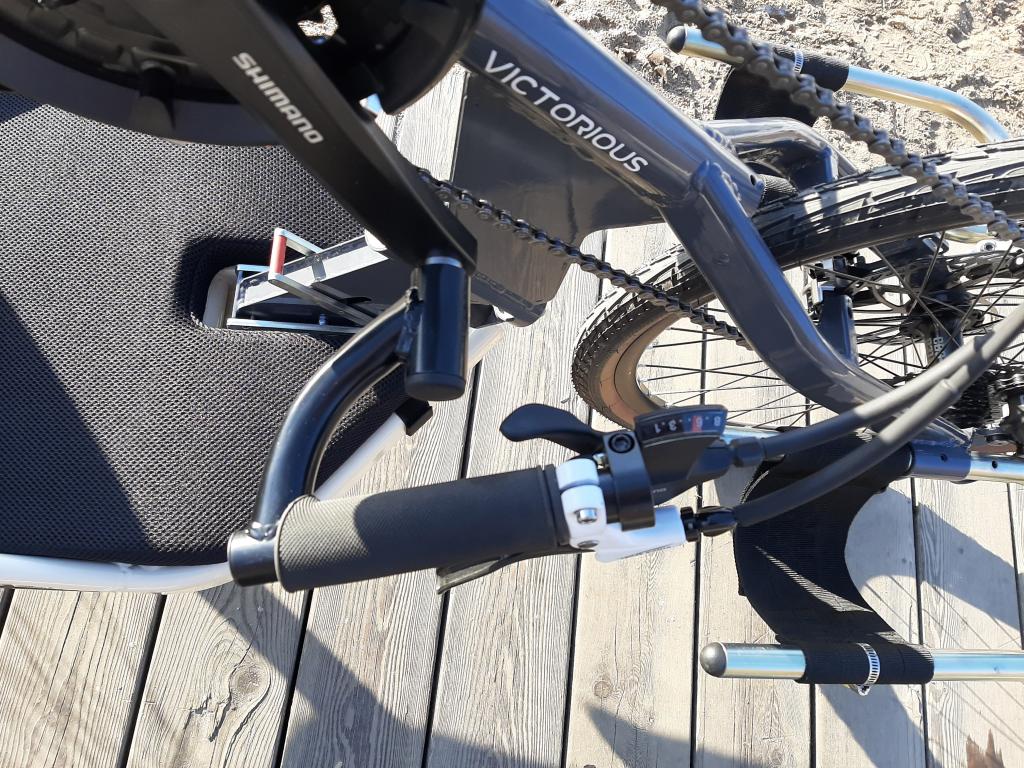

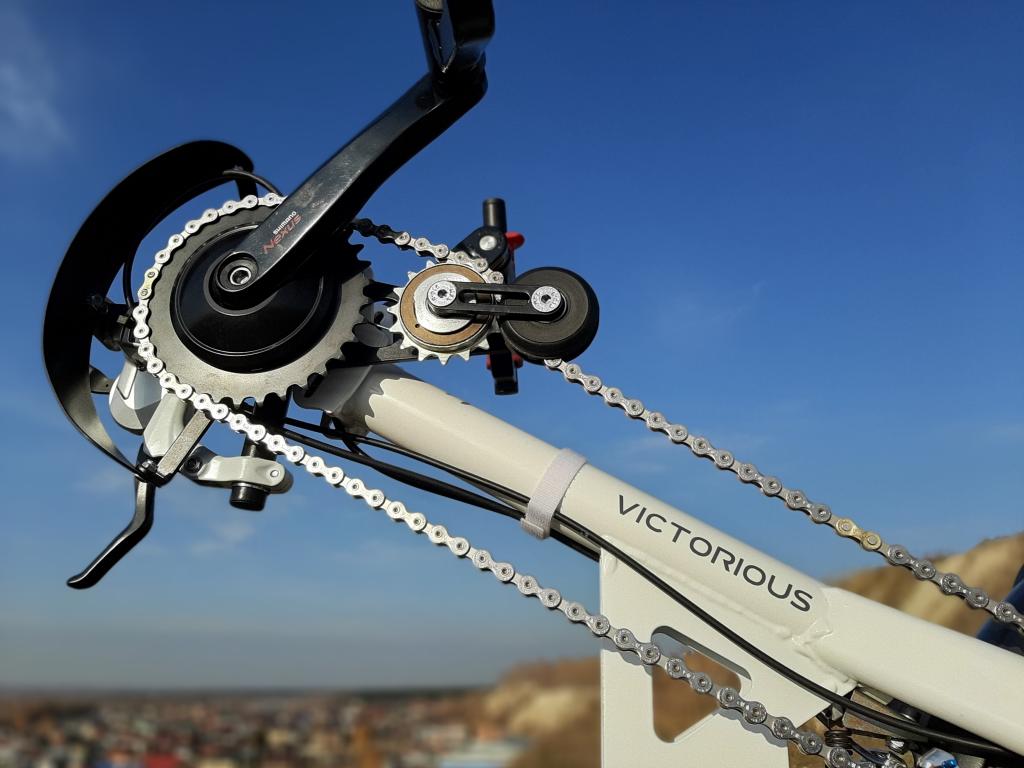

Изготовили очередной хб Викториус. Из требований было: планетарка с максимально возможным диапазоном, реверсивный тормоз и подножка для удобной посадки-высадки с отстыковкой передка. Планетарку мы выбрали Shimano Alfine 11, но поскольку в ней нет встроенного тормоза, то пришлось изготовить активатор дискового тормоза "с приводом от привода". Такое мы делали уже Алексею Костюченко и оно уже много тысяч км прошло без поломок - там на левый шатун насажен фривил, который при обратном вращении тянет трос вибрейка, здесь решили заморочиться и не привязывать механизм к левому шатуну и сделать его универсальным, годным для установки, в принципе, даже на мтб-трансмиссии. Вот что получилось.
[youtube]http://www.youtube.com/watch?v=8FjpT2qE-SU[/youtube]
Из особенностей еще: теперь оси консольных колес не выступают за габариты втулки - конструкцию оси я покажу попозже. Фактически оси стали полыми, а регулировка производится всего одной гайкой с самоторможением с противоположной стороны оси.
За это сообщение автора Denis Silantiev поблагодарили: 3 -=LT=- (Пт окт 23 2020 17:33), jovanni (Сб окт 24 2020 05:32), Mazur4ak (Вс апр 25 2021 01:06)
 Заголовок сообщения: Re: Серия хендбайков Victorious
Номер сообщения:#50  Непрочитанное сообщениеДобавлено: Чт окт 22 2020 15:41
20201014_143835.jpg20201014_143439.jpg20201014_141658.jpg20201014_143219.jpg20201014_141604.jpg20201014_141634.jpg

Рад, что в России, появился свой серийный(туу,тук,тук...) хендбайк. Вообще аппарат мне лично по нраву, симпатичен, функционален, с вменяемым ценником(мож какой бюджетный вариант с комплектухой с него соберёте - чтоб психологический барьер 100тр не переходить). Успехов в продвижении Вам и лисапеду!

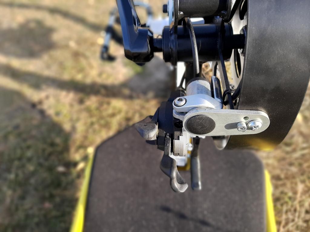

Не хватает жёсткого фиксатора положения руля(прямо). Просятся подножка/подставка для передней части в отстёгнутом состоянии, не знаю как успешно на деле юзвери оперируют сию функцию, но полагаю, для шейников наверно затруднительно м/б волохать передок с земли(имхо). Спрятали болт фиксатор колеса во внутрь - а чем откручивать - головкой(?) - мож туда под шестигранник метиз поставить?
За это сообщение автора jovanni поблагодарил: Denis Silantiev (Пн окт 26 2020 11:51)

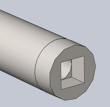

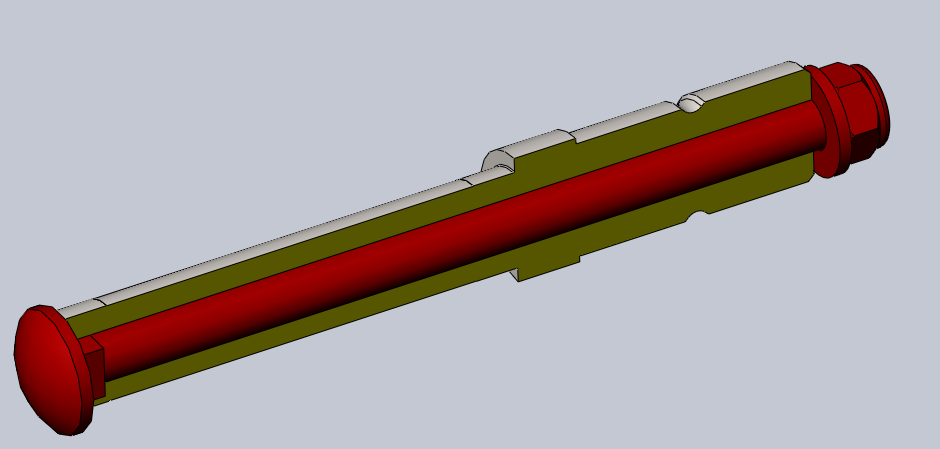

Не так: конкретно в этом экземпляре - сквозной "болт" М6, с противоположной стороны - гайка и контр-гайка. Шлицы на головке нужны только для придерживания во время закручивания контргайки. В следующей версии ничего придерживать не нужно - используется мебельный болт М8 без шайбы и одна гайка с самоторможением (с нейлоновой вставкой). Регулировка затяга производится в руках, в мост узел колесо-ось вставляется уже в отрегулированном состоянии, эти узлы можно менять местами и ставить в разные хендбайки - регулировки не сбиваются, что в прокате, например, очень важно, так как колеса там не имеют принадлежности к конкретному хб и постоянно меняются местами. Собственно, так было и в прежнем варианте с выступающими осями.
Добавлено через 40 минут 36 секунд:
Да что там, куча токарки может даже с чпу и всего делов!
Шурик, мне лестно такое предположение, но все гораздо банальнее: точной (по допуску) токарки там только в двух местах - под посадку подшипников (наружный диаметр оси в этих местах - 17 мм). Велосипедные втулки не дорабатываются, только меняются подшипники. Подшипник - 6903, по несущей способности он для данного применения подходит.
Мебельный болт квадратным подголовьем вставляется в квадратное углубление на конце оси и не проворачивается в результате при регулировке, кроме того, это не позволяет заклинившему подшипнику провернуть болт за головку.
Квадратное углубление выполняется квадратной прошивкой на прессе, но усилия там настолько незначительные (прошивка идет по готовому отверстию, поэтому срезает небольшую часть материала), что можно делать это и в подходящих тисках.
Добавлено через 4 минуты 11 секунд:
Если кто желает сделать ось полой именно с целью облегчения, то сквозное отверстие в оси нужно делать большего диаметра, а стяжку - шпилькой М5, например, желательно высокого класса прочности, с шайбами нужного размера и гайками.

Денис, чёт я не догоняю, на счёт осей ЗК. А к чему вся эта затея со сквозной шпилькой? А на оси ЗК, с наружного торца, например отверстие с резьбой под стандартный болт не канает, почему?
И что там ей регулируется(продольный люфт на оси)?
Номер сообщения:#55  Непрочитанное сообщениеДобавлено: Пн окт 26 2020 15:03
Регулируется осевой люфт в подшипниках.
Втулки имеют допуск в размерах, то есть, грубо говоря, расстояние между подшипниками в разных втулках одной модели будут разные (в зависимости от поля допуска, сокрее всего, там в десятые доли мм отличия). Кроме того, подшипники постепенно изнашиваются и появляется люфт, который тоже желательно выбирать. Конечно же промподшипник будет работать, даже если осевой люфт будет составлять миллиметры, но это неприятно. В велосипедных втулках на промах всегда есть регулировка.
То есть, чтобы использовать болт для затяжки нужно ось сделать заведомо длиннее и мириться с люфтом или делать распорную втулку, которая гарантирует невозможность перетянуть подшипники. Но есть еще один момент: если подшипники клинит внутреннее его кольцо начинает вращаться вместе со втулкой (посадка подшипника во втулке - с натягом, посадка на оси - скользящая) и при отсутствии под головкой винта шайбы с лыской, которая не дает шайбе провернуться, винт либо ослабится либо затянется, в зависимости от стороны и направления резьбы.
Добавлено через 6 минут 9 секунд:
Я не утверждаю, что это идеальное решение - таковых не существует. Если у вас есть другие варианты - предлагайте, я лишь делюсь тем, что придумал.

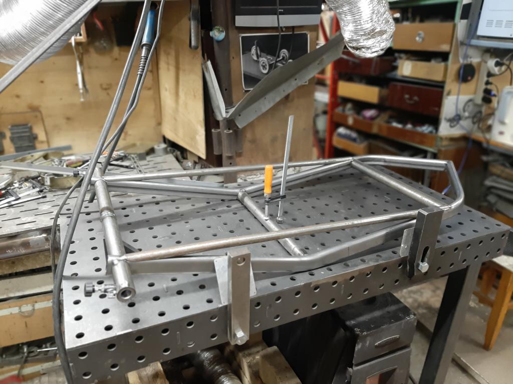

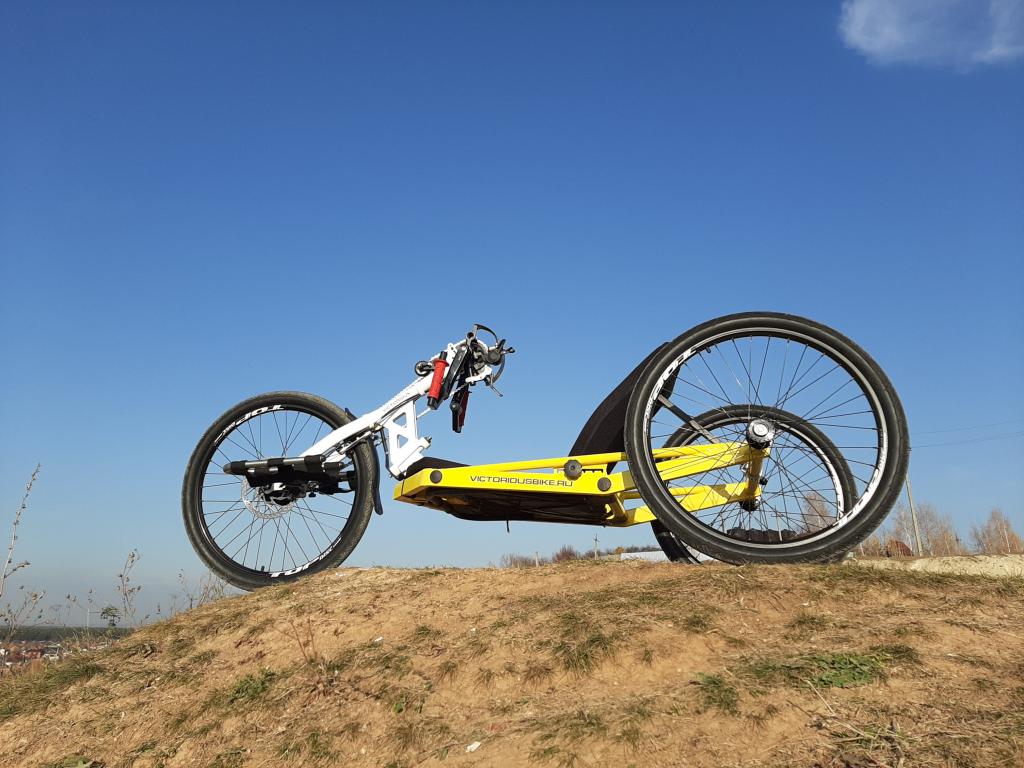

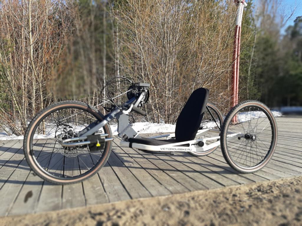

В этом сезоне у нас глобально обновилась модель Викториус:
- рама теперь - из плоскоовальной трубы 40х20, с гибкой в двух разных направлениях - по короткой стороне и по длинной
- приводные ручки - из круглых труб
- есть изменения в способе крепления каретки
- изменились поддержка ноги, гамак
- доработан способ крепления осей задних колес в мосту
Большинство доработок сделано с целью снижения веса (в аналогичной прошлогодней конфигурации с Shimano Alfine 11 с реверсивным активатором тормоза и подножкой вес ниже на 6 кг) и улучшения внешнего вида (полностью избавились от прямоугольных и квадратных труб).
Видео будет позже.
