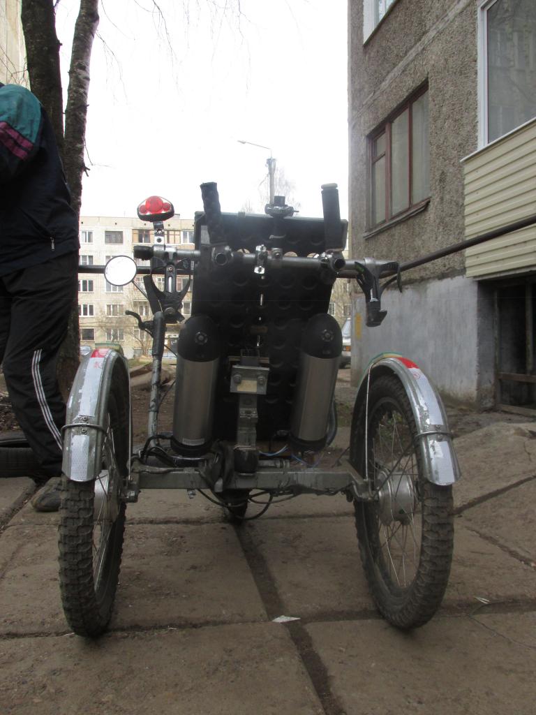

Весь комплект обошелся мне примерно в 450 баксов.
Перечислете обозначения комплектующих и их цены в отдельности
Тут я могу что-то не точно сказать, т.к. подбирал и заказывал все мастер, который это монтировал. Но примерно:
МК редукторные, 250 вт, с ободами, спицами - по 100 бакс каждое.
Аккум, ЛиФер, 36 в, 8 ач + зарядка - 100 бакс.
Электроника (2 контроллера, ПАС, газ, ручки тормоза, кнопки, контейнер) - 100 бакс.
За работу взял 50 бакс

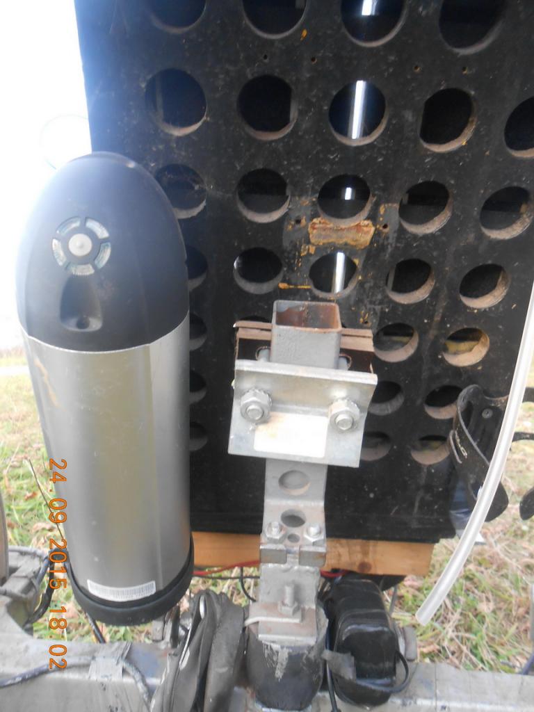

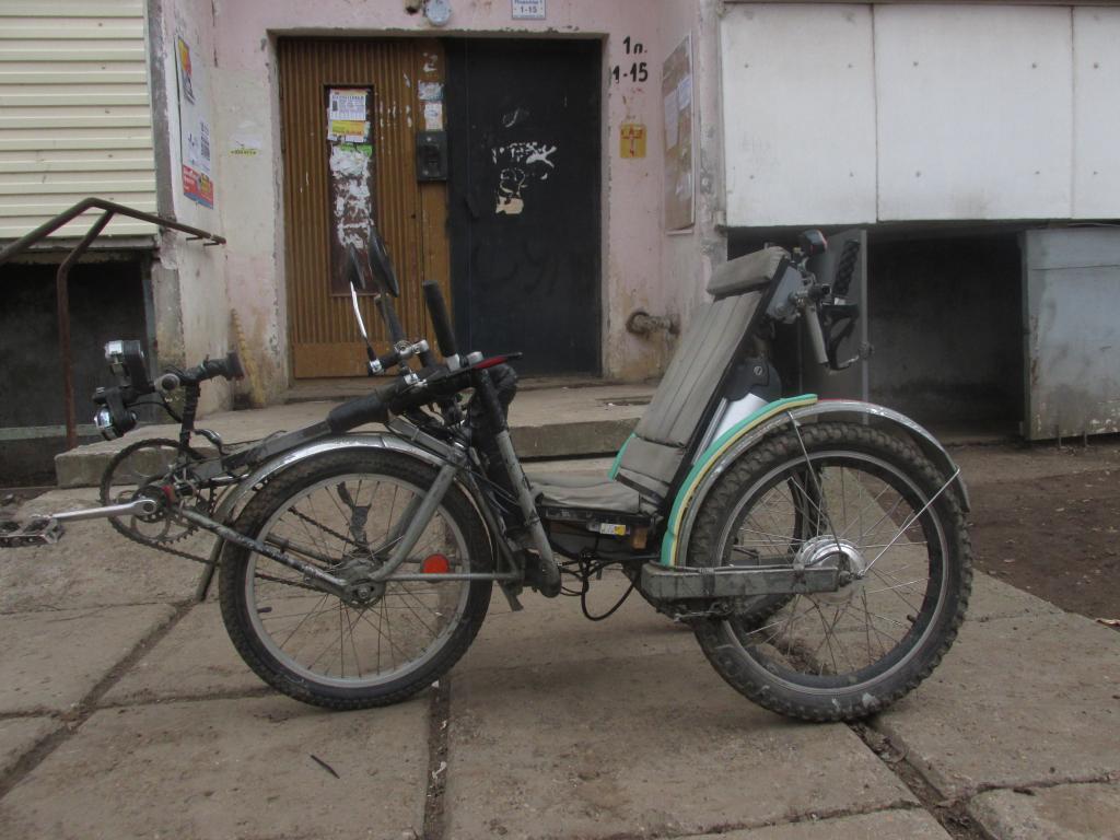

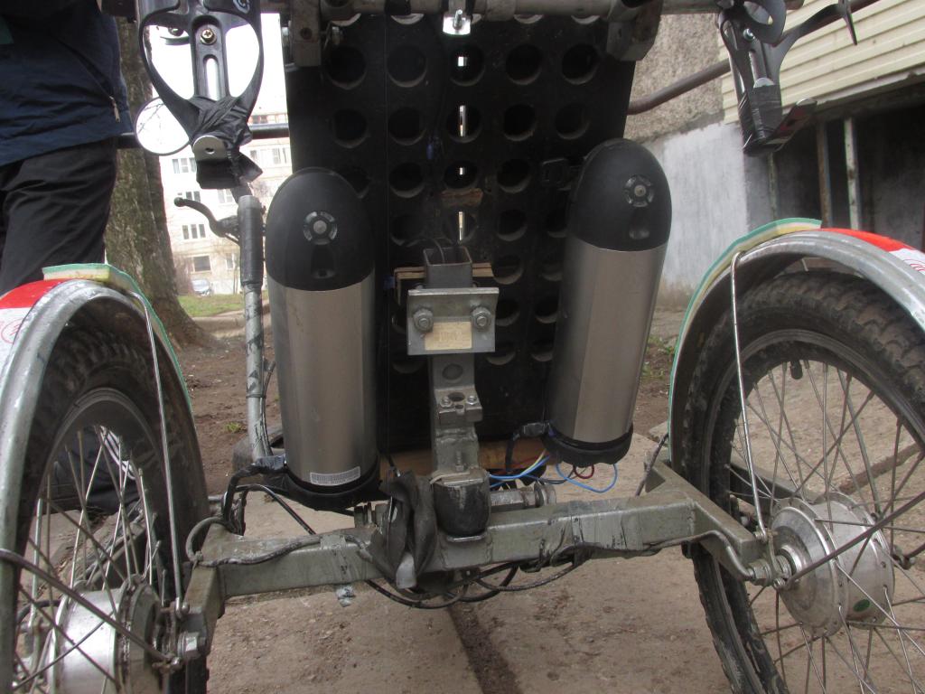

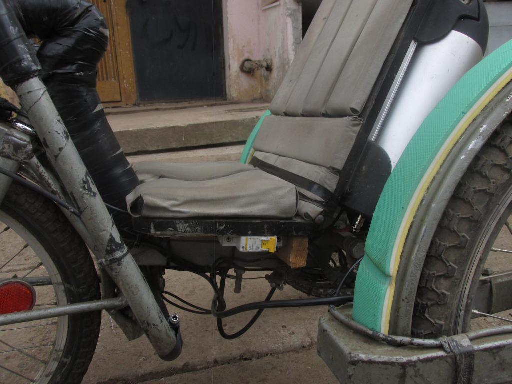

Один очень крупный косяк уже вылез. Причем сразу после ухода мастера. :)
Я решил поставить трайк в угол комнаты. Сел, и с ужасом обнаружил, что руль с колесом не поворачивает влево...
Причина оказалась проста: контейнер с электроникой прикручен снизу к сиденью (на фото есть).
Под сиденьем ходит руль, с узлом крепления. Когда трайк пустой - все хорошо.
Садишься - сиденье чуть опускается и крепление руля упирается в контейнер... :(
Завтра придет отец, попрошу его приподнять сиденье на сантиметр, благо это довольно легко сделать.
Но немного не приятно, что сразу не обнаружил это.
А еще аппарат потяжелел кг на 10. :( Но с этим уже ничего не сделаешь.

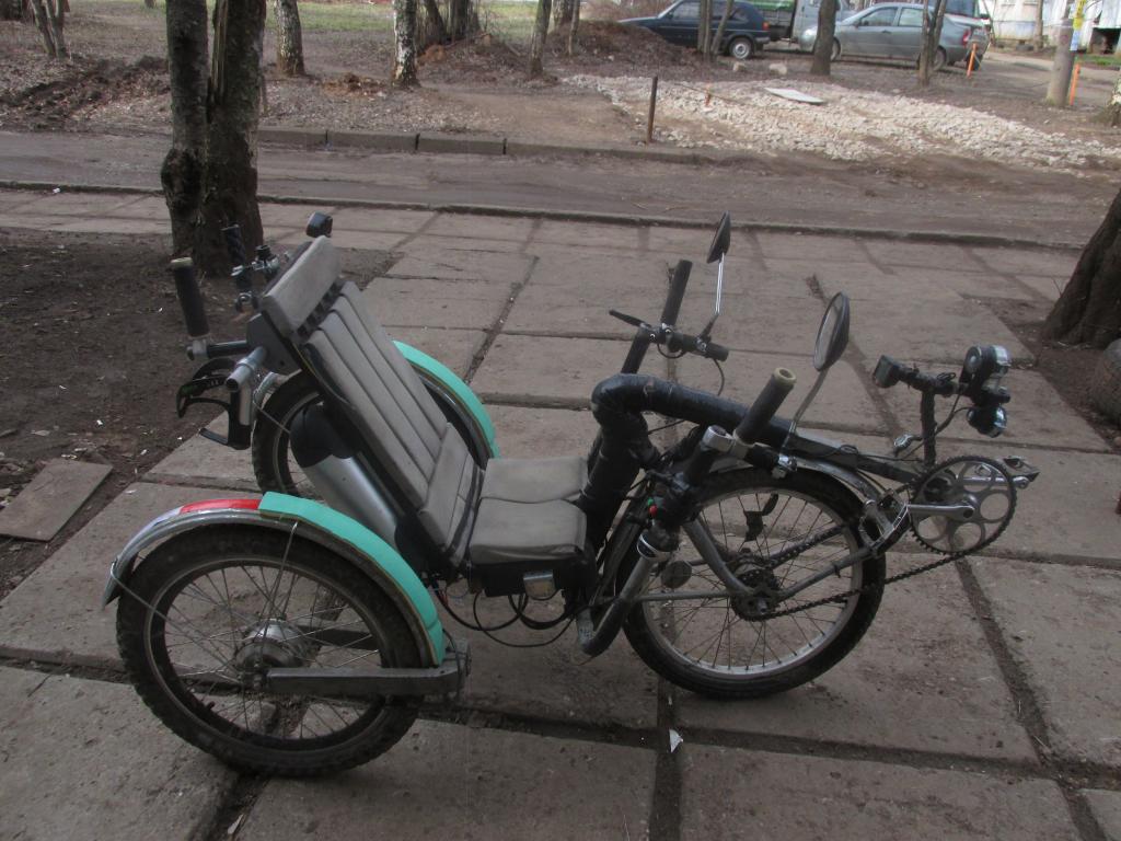

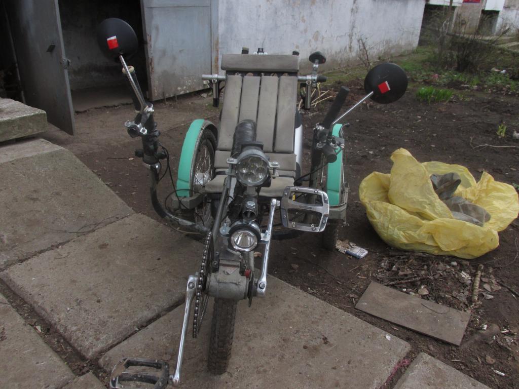

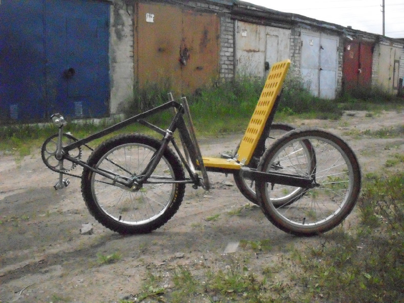

Добавлено через 7 минут 57 секунд:
покажите ОСУ в профиль, т.е. с боку
Вот, еще "голая". :)

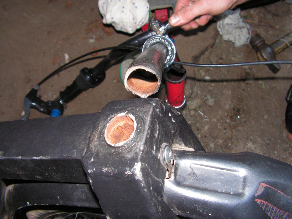

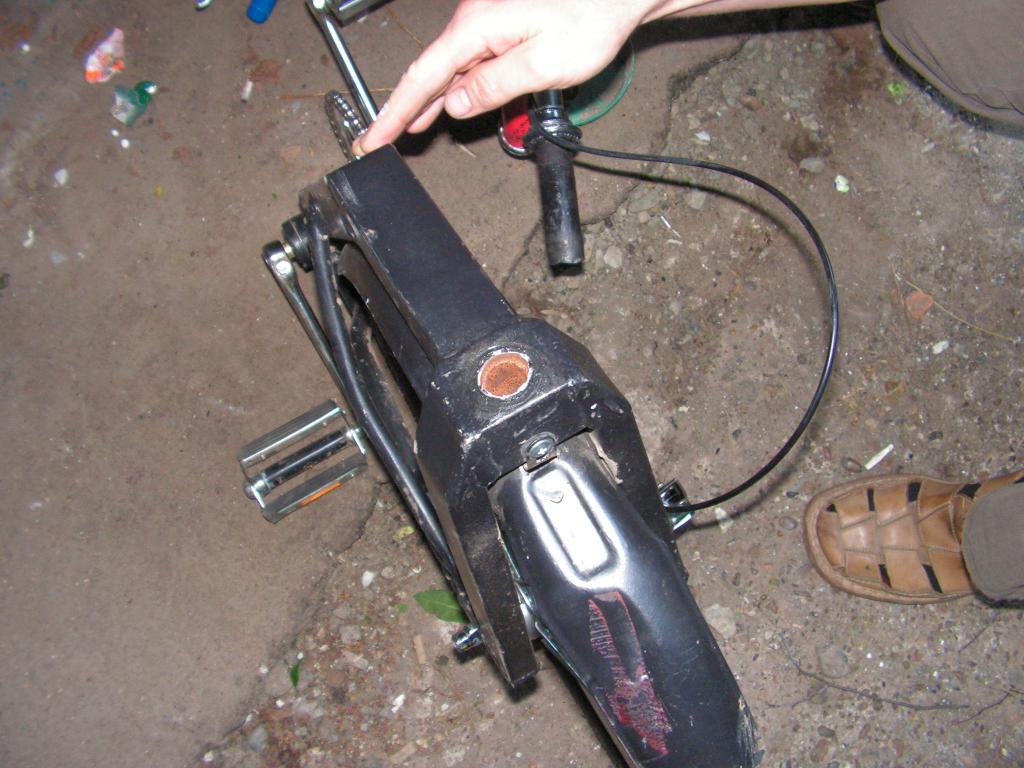

Эта схема Моржовым скопирована с "Зокры". Такая компоновка равномерно распределяет нагрузку на рулевую, при фронтальном ударе колеса о препятствие.
Предидущая Оса-4 была с "классическим" треугольником и однажды, при переезде через бордюр, у нее переломило рулевой шток.

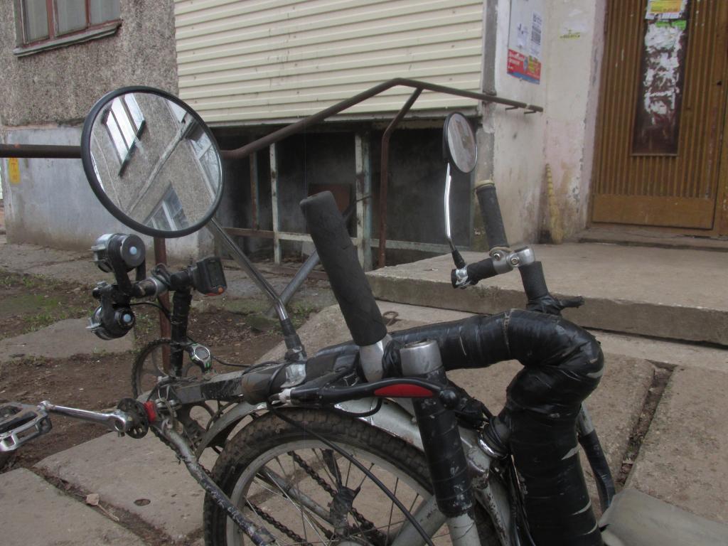

Зачем такой высокий U-образный вертикальный руль
А это уже из-за моих физических особенностей - я не могу опустить руки ниже, поэтому высота руля подобрана индивидуально.

На пост № 52. Цитата: "...у неё переломило рулевой шток". В это поверить-да никогда. Могло это случиться только с подрезанным штоком. Может привод не был треугольной схемой? В Полтаве схему повторили:-Сергей Горбенко-5 шт.; Сергей Скалацкий- 4 шт. (продано КЭБу 2 шт., в том числе и "Фургон"-грузовик); Виталий Лемижанский- 1 щт. ; Олег Василевич-1 шт.; Александр Голуб- 2ш.; Владимир Маурчак- первый вел. с дугой, как у Ватина, потом все с треугольником-7 "Велотронов",2-х местнный "Фестивааль-85"; 3-х местный "Триумф-3" (был на прокате в КЭБ); 2-х
местный " Диагональ"; и призёр сайта "Мини-версия". В России на "мазурчаке" катаеться "бородач" с котелком на голове. Ну и знаменитые "Софочки" у Никиты Ватина.
Все перечисленные конструкции в приводе имели схемы "треугольника". И ни одна конструкция не ломалась в приводе.В конструкции трайка для перегов Шяуляй- Вильнюс (215 км) был подогнут штырь вилки в перёд от усилий педалирования.Пилотом был Геннадий Мазурчак. См. сайт КЭБ в заставке.
Добавлено через 28 минут 55 секунд:
P.S. В Кременчуге указанный трейк притерпел аварию- сильным ударом о бетонный забор был повреждён треугольник- согнутоодно одно перо цепной вилки (не опытный ездок, + эйфория. +большая скорость).
После реставрации привод перекочевал на ретро-лигерад, который 22 года мешал мне в моём объёмном подвале.

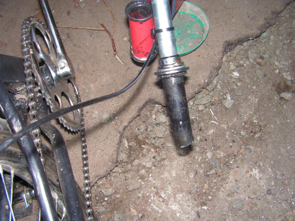

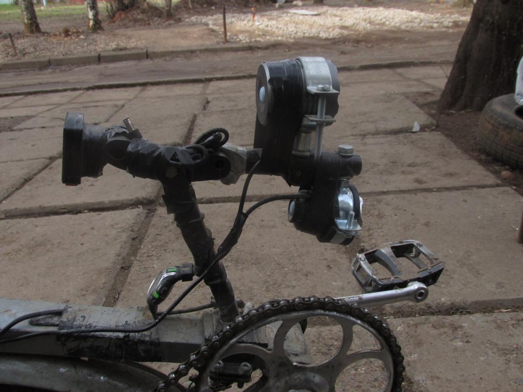

Владимир, зря не веришь. :mrgreen: Вот фотки.
Просто у нас очень агрессивный "МТБшный" стиль езды, т.к. в Кирове дороги ужасные, а тротуары еще хуже.
В этом случае, слава Б-у, никто не пострадал, т.к. Миши прыгал через бордюр и скорость была не велика.

По поломке: узел самопальный и неизвестно, насколько глубоко его воткнули в тот "чугун". Как писал Ватин- нижняя часть стернжня имеет утолщение: расточку стержня под руль делают не до конца. Доказательная база не достаточна.

На пост №59. Нашёл истину, изучив зарубежные вилки. Стержни их не имеют утолщения и иногда отламываются у основания. Их необходимо усиливать , забивая внутрь короткую трубку.
Есть альтернатива-применять безрезьбовые стержни ф 28,5 мм.

Шток был укорочен, внутрь вставлена усиливающая трубка. Но все можно отломить при определенном старании :) Надо использовать несварные штоки.

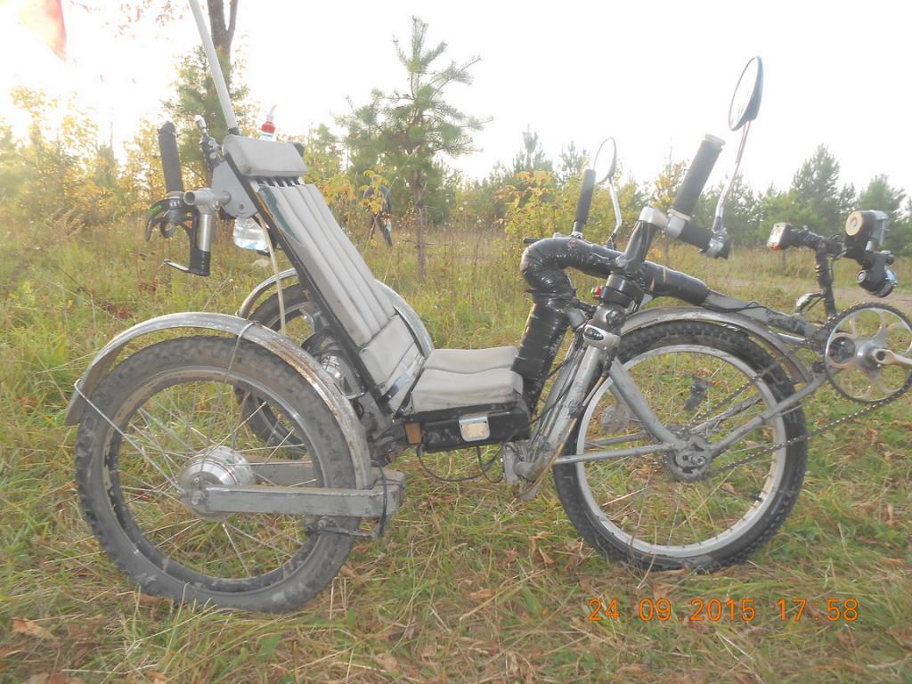

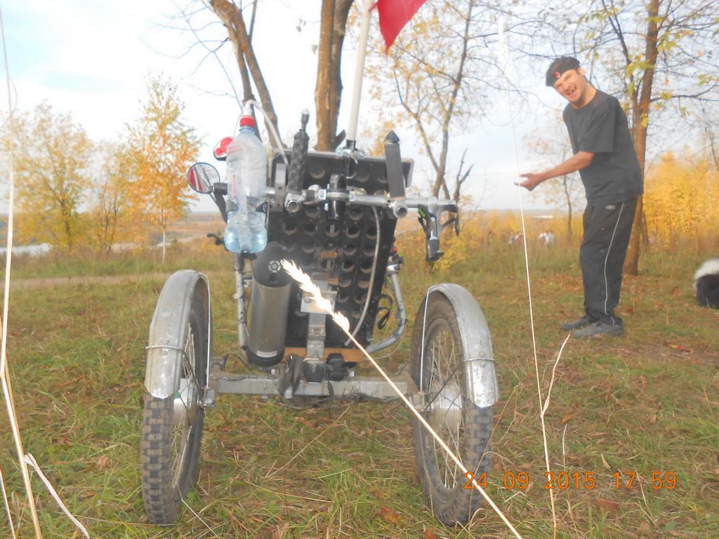

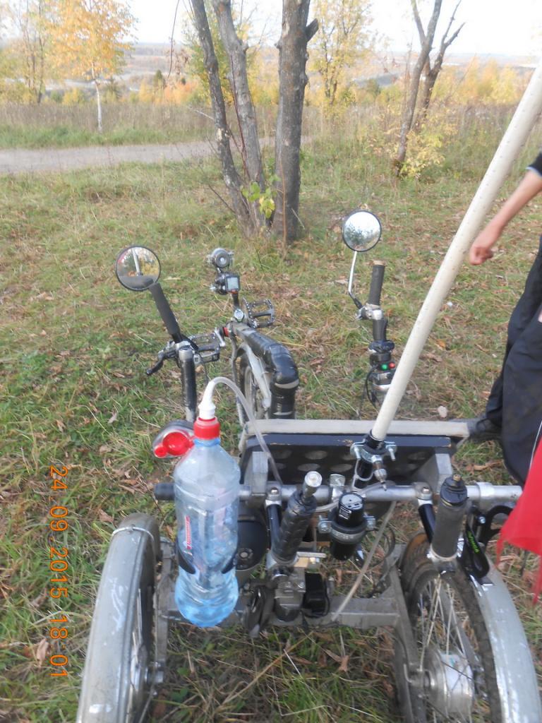

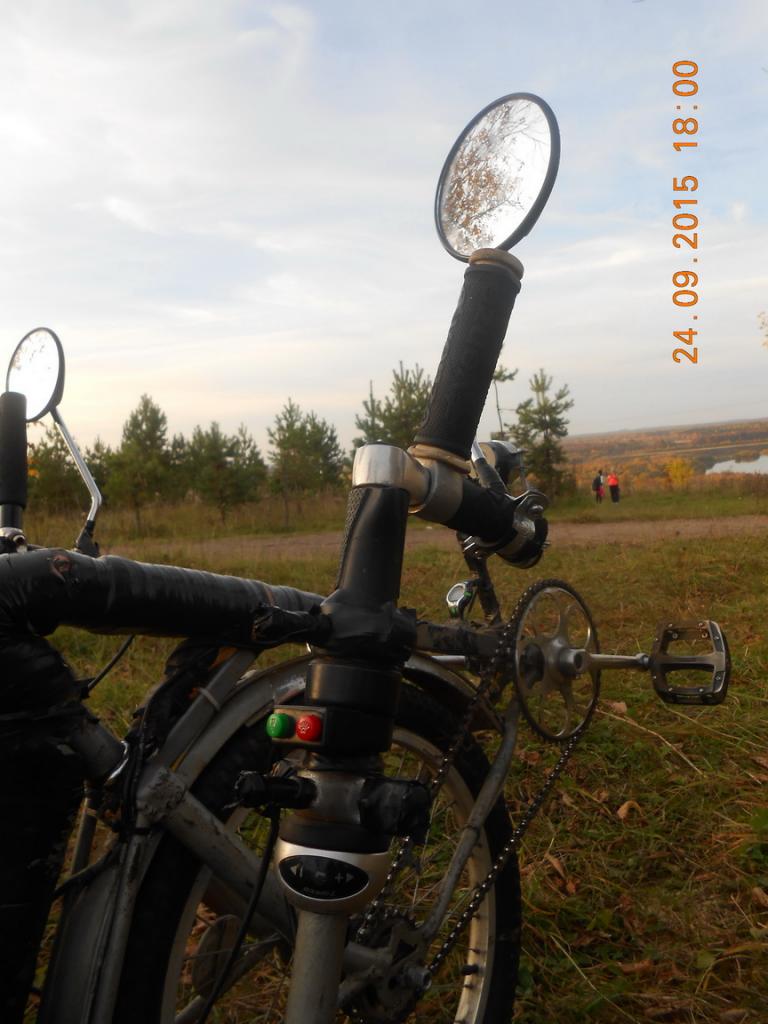

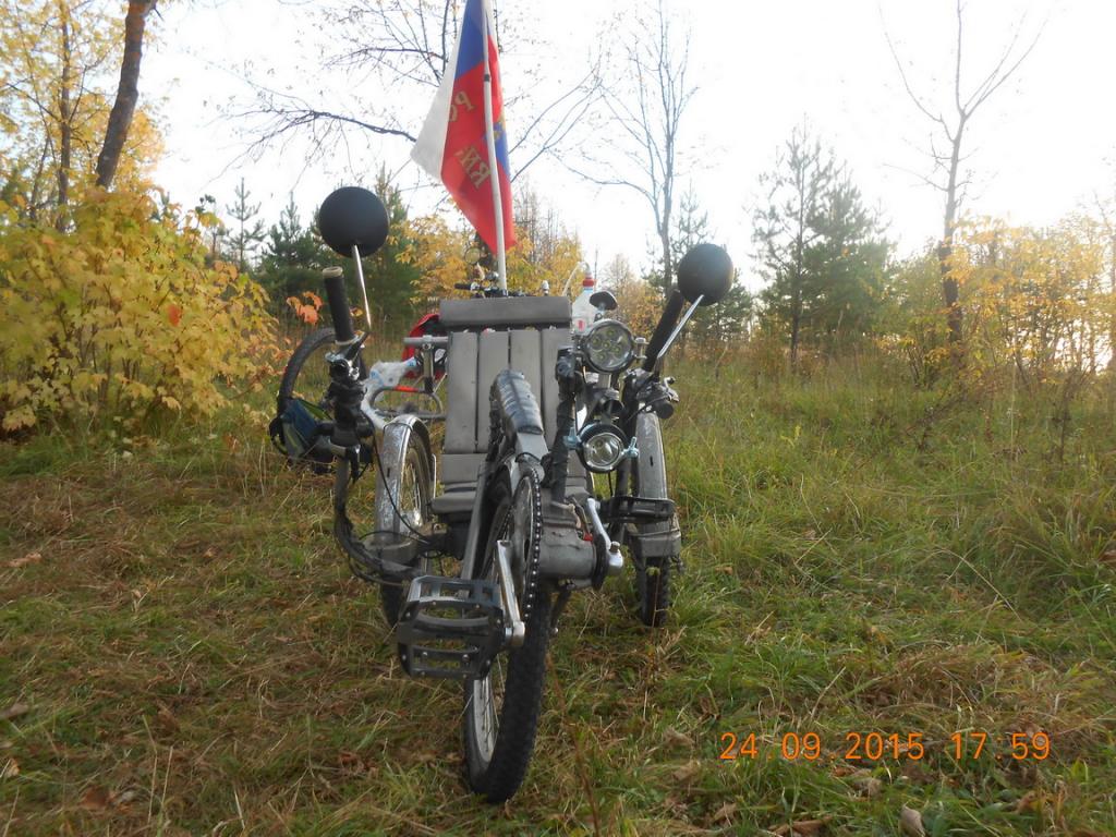

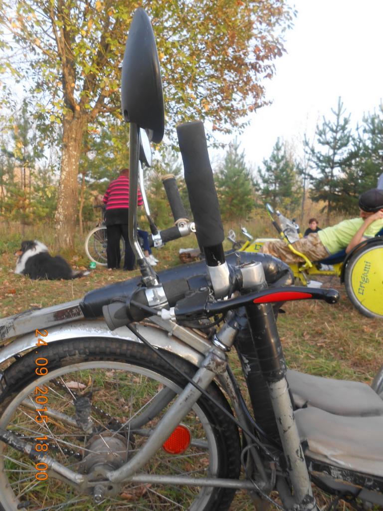

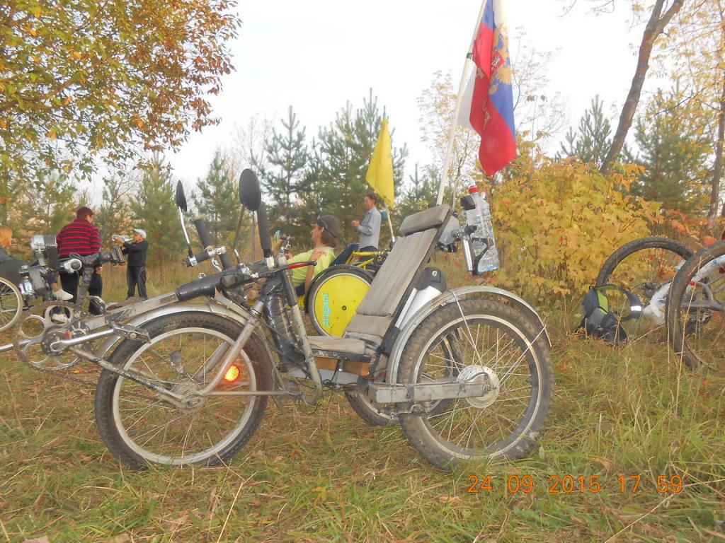

Представляю мою "боевую колесницу" - Велоэлектротрайк ''Оса-5 электро''. Состояние на 24 сентября 2015 года.
Суммарный пробег за 4 года - примерно 4500 км.
Пробег за сезон 2015 года - приближается к 1500 км.
