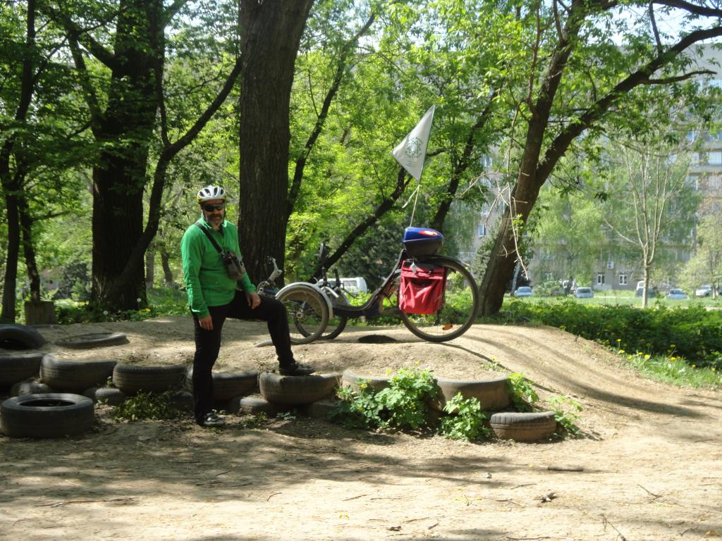

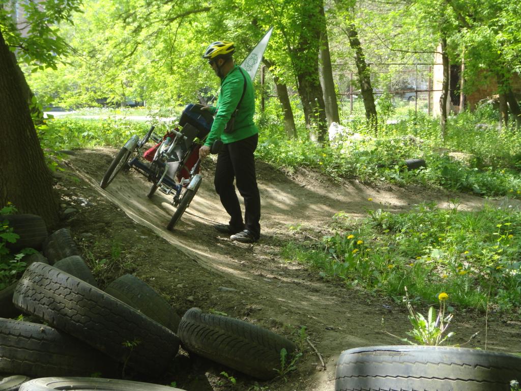

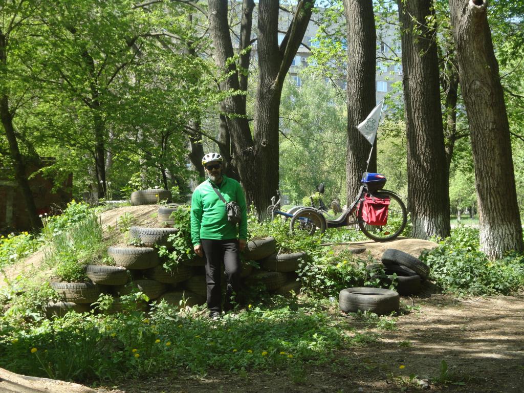

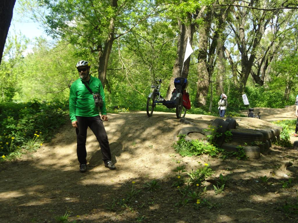

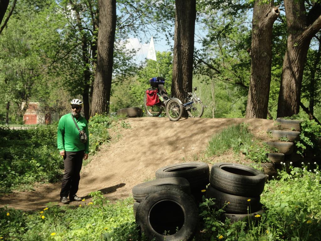

Download_Master писал(а):
Да ладно, это просто тропинка с бугорками. Вот в у нас, в Тимирязевском парке, есть очень даже позитивная и интересная грунтовая минитрасса на естественном рельефе, по которой здорово порассекать на лигераде Ринцлер.
Дима, на видео, действительно, похоже на "тропинку с бугорками". сегодня снова оказался там, но уже с женой и фотоаппаратом. специально сделал несколько снимков возле бугорков и виражей.
для сравнения мой рост приблизительно 180 см.
понимая всю безграничность твоего безграничия при безграничном рассекании на безграничном лигераде, хотелось бы увидеть твои фотки на той позитивной и интересной грунтовой мини трассе на естественном рельефе в Тимирязевском парке.
просто фотки, без текста.
видео как тут катает жена на своем трайке, будет в соответствующей теме.
Комментарий к файлу: первый бугорок
Комментарий к файлу: второй бугорок
Комментарий к файлу: наклон виража
За это сообщение автора odin поблагодарили: 4 -=LT=- (Пт май 01 2020 23:12), alex (Пт май 01 2020 21:25), Modulator (Сб май 02 2020 18:33), O-Witte (Пт май 01 2020 19:53)
