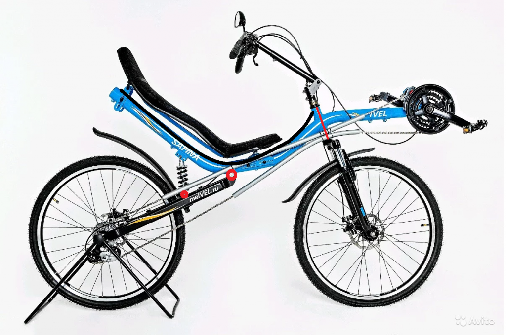

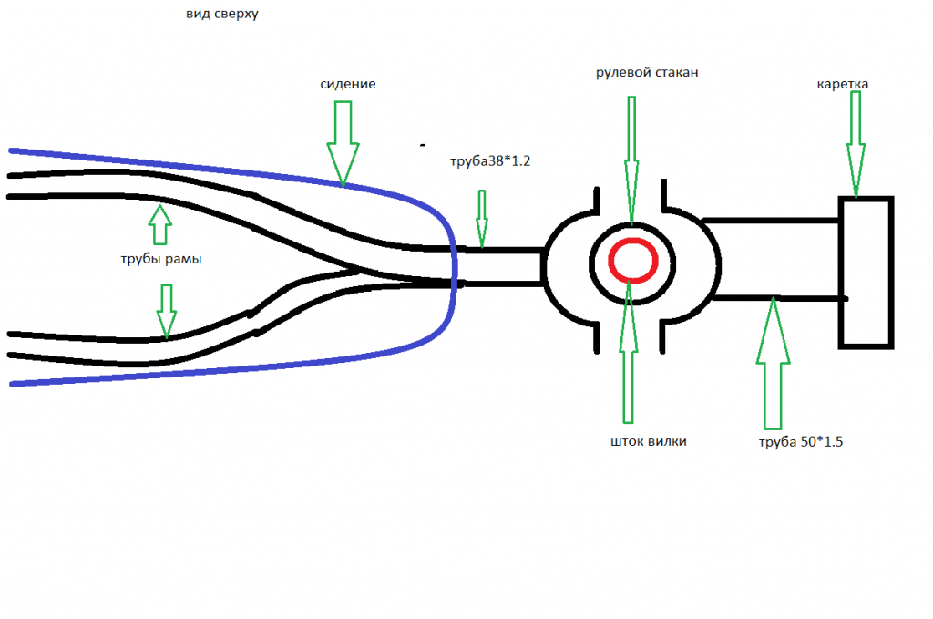

Не хочу плодить мертвых тем потому начну здесь. Решил строить лигерад для путешествий поэтому разборный.Имею картинку с интернета на ней и рисую ведь красиво чертить не хочу учиться . Оба колеса 26. Переднее на заводской вилке и с рулем как на картинке. Заднее консольно (узел консоли уже продумал). Амортизатор ИЖовский - он длиннее и станет ближе к оси колеса , думаю будет меньший расколбас на ухабах. Красной линией и кружочками указал места разъединения . Думал так чтобы цепь не снимать и тросики не разъединять но в разобранном виде занести в автобус (в багажник).Рама отделяется от каретки в рулевом стакане. Задняя часть из двух труб потоньше а передняя из одной толстой. думаю кто захочет то из моих схем поймет.
Что меня интересует.
Я только однажды ездил на лигераде (очень простом) и мне понравилось но он был ниже. Если учесть что мой рост 174 и каретка может быть на 5-10 см выше сидения смогу ли я стать на ноги на 26 колесах? Удобно ли будет садится и трогаться груженым? Если педали даже на ухабах не будут доставать переднего колеса но пятки будут то сколь это критично?
подойдет ли колесная база и угол рулевой как у велосипеда?
Как нужно распределять центр тяжести?
Не нужно так печалится.
Тему придётся открывать и описывать по шаблону, принятому здесь.
Ведь это лигерад.
да глупости..лучше обратиться к дизайнерам, чтоб трайк как то покрасивше корпус сделали
так то он в дезайне функциональном очень хорош будет
