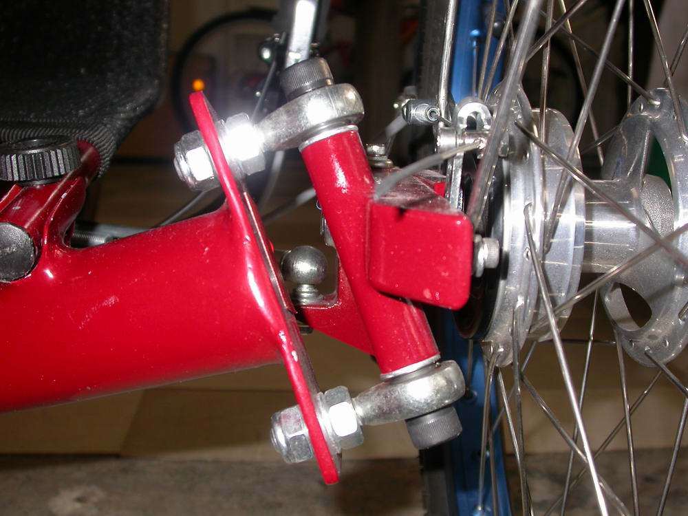

кто что может сказать об этом рулевом
Пластинку бы потолще - эта погнулась, видно на фото.
По прочности и жесткости - так себе вариант, но может быть довольно простым/быстрым, если все комплектующие есть под рукой.

Если найдешь такие наконечники- обязательно используй! Легче все углы подбирать-устанавливать. Потом их используешь в подрессоренных, наклоняемых конструкциях.
Вариант сильно так себе, хорош на ходовом макете для отработки различных углов установки колёс.
