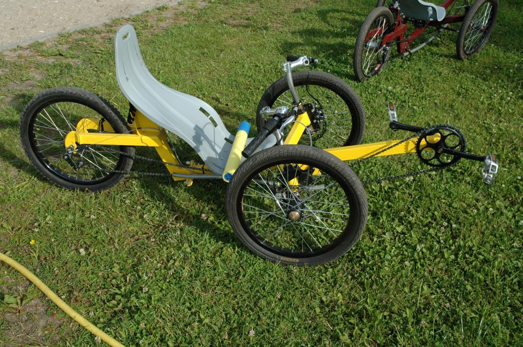

 Заголовок сообщения: Re: Трайк Бордо
Номер сообщения:#24  Непрочитанное сообщениеДобавлено: Чт авг 02 2012 14:35
Недавно удалось близнеца Бордо сфоткать. Может кому желтый цвет больше нравится.
