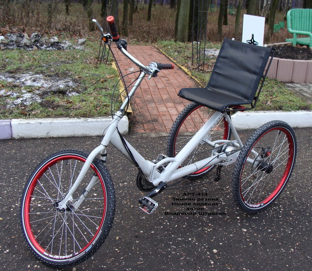

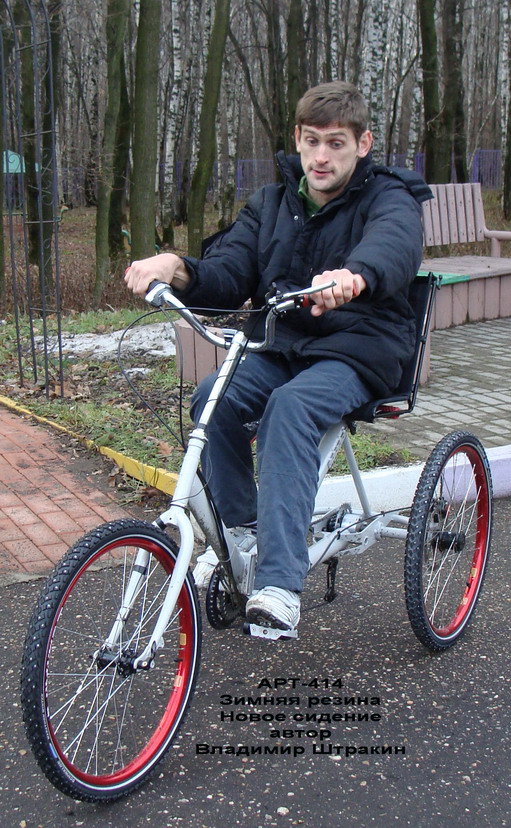

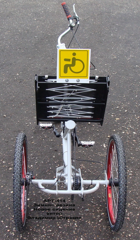

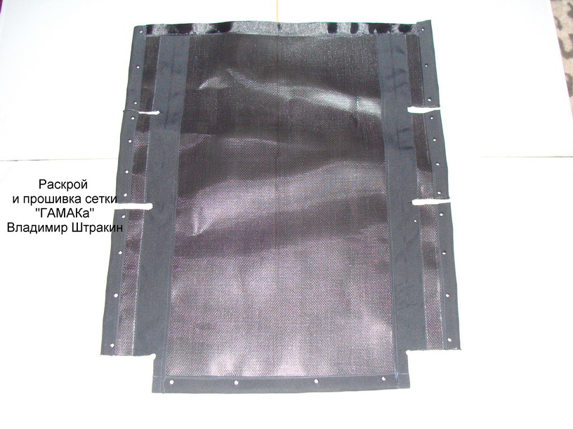

Виктор решил переобуть вел к зиме. И ещё я подготовил ему новое сидение(вес сидения в сборе ровно 2 кг, боле 1 кг экономии по сравнению с предыдущим). Спасибо "Ильяке" за сеточку.
На фото Виктор.

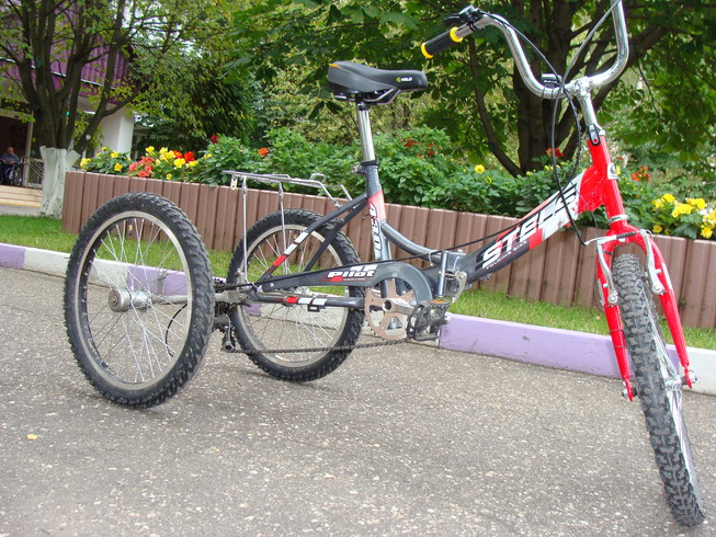

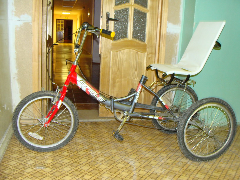

Позволю себе откомментировать часть вопроса заданного Виктору, а именно техническую сторону вопроса.
фото 1.
Это "Стелс" Виктора с "Украинским мостом" сборки "веломастеров" на колёсах 20 дюймов. Не воспринимайте это как рекламу - воспринимайте чисто техническую сторону вопроса. Сидение отрегулировано под рост Виктора.
фото 2.

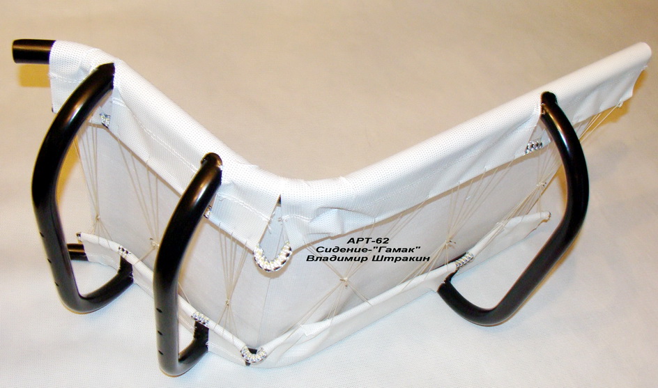

Это тот же аппарат, но с установленным "гамаком", моей конструкции. "Гамак" установлен на багажнике(в дальнейшем был сделан усиленный багажник для крепления "Гамака"). Видно что высота установки "Гамака" ниже, чем высота установки классического сидения (фото 1). Видно что сидение сдвинуто вниз и назад опять же под рост Виктора.
Точно на той же высоте установлено, сидение на "АРТИГе".
Так что несмотря на большие колёса, 24 дюйма против 20, высота сидения ниже чем на классическом "Стелсе" за счёт того, что сидение сдвинуто вниз и назад.

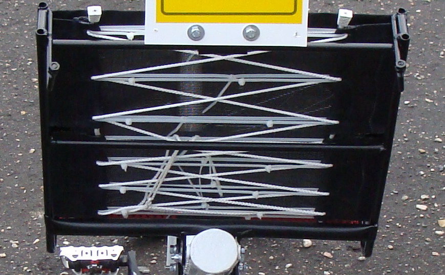

Ты научился вшивать в сетку проволоку и натягивать её?
я думаю это многим интересно. поделитесь, Владимир.
Платон (с)
 Заголовок сообщения: Re: АРТ-414. "АРТИГ". Комфорт-трайк. Владимир Штракин.
Номер сообщения:#35  СообщениеДобавлено: Пт дек 09 2011 01:53
Сообщения: 1032
Благодарил (а): 205 раз.
Поблагодарили: 153 раз.
Да там всё просто шьётся карман по бокам в который вставляется к примеру тонкий металлический пруток, или достаточно толстый прочный верёвочный канат, или многожильный компьютерный кабель, да всё что по смыслу подходит и верёвкой натягивается, как шнурки в ботинках. Всё пробовал, всё работает. Думаю есть и другие варианты.

а как называеться материал??? с виду какой то непромокаемый.
Номер сообщения:#37  СообщениеДобавлено: Пт дек 09 2011 10:22
Сообщения: 1032
Белый - сетчатый материал используемый для баннеров в рекламном бизнесе.
Чёрный - используется где-то у яхтсменов.
Оба материала синтетические.
