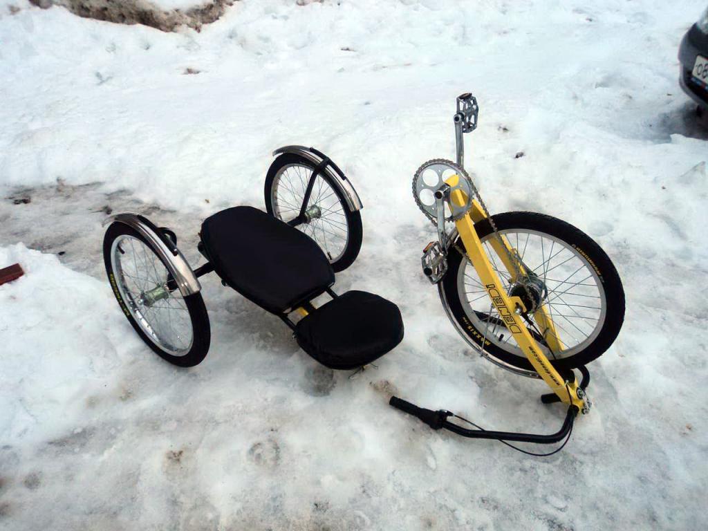

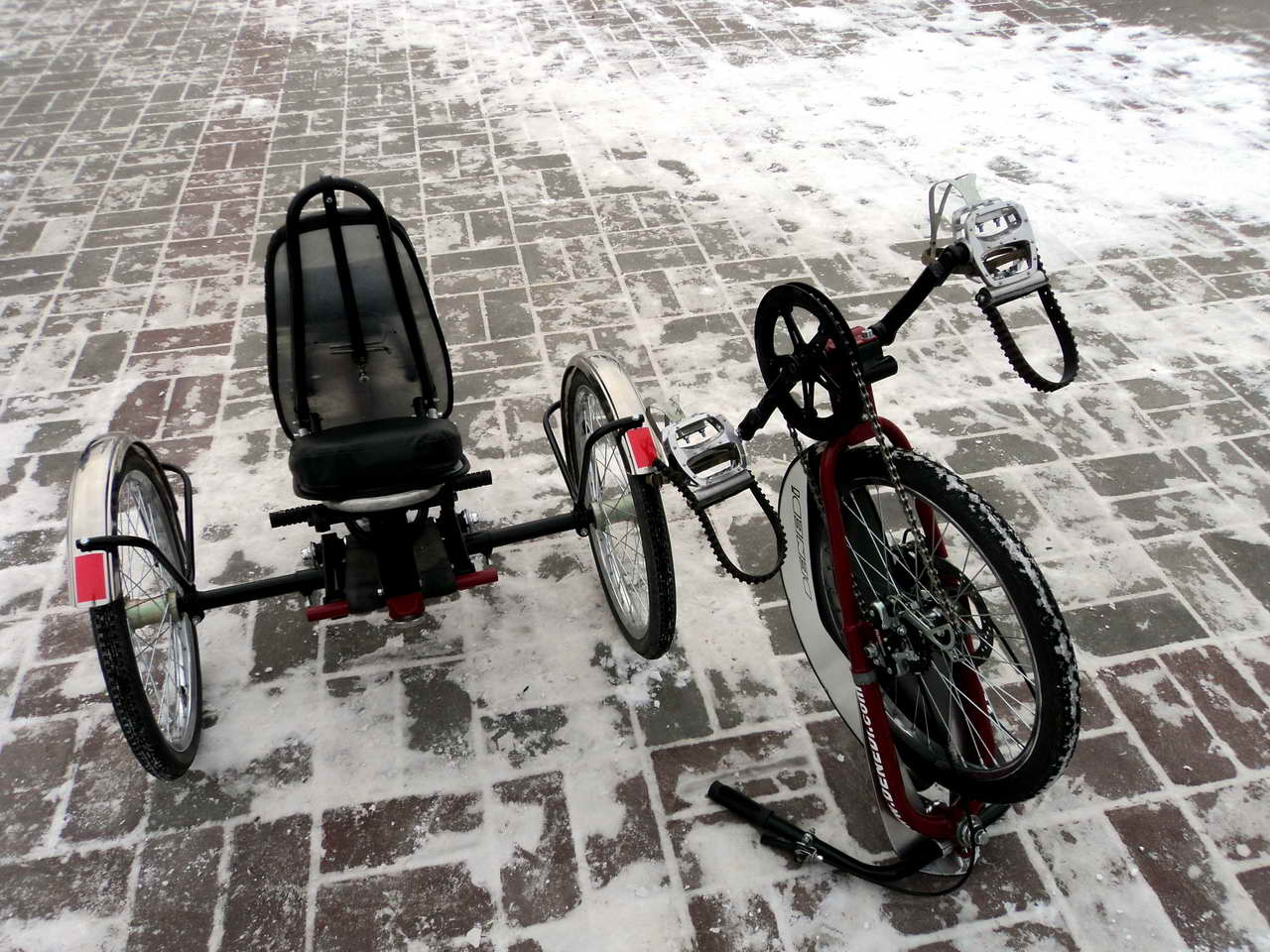

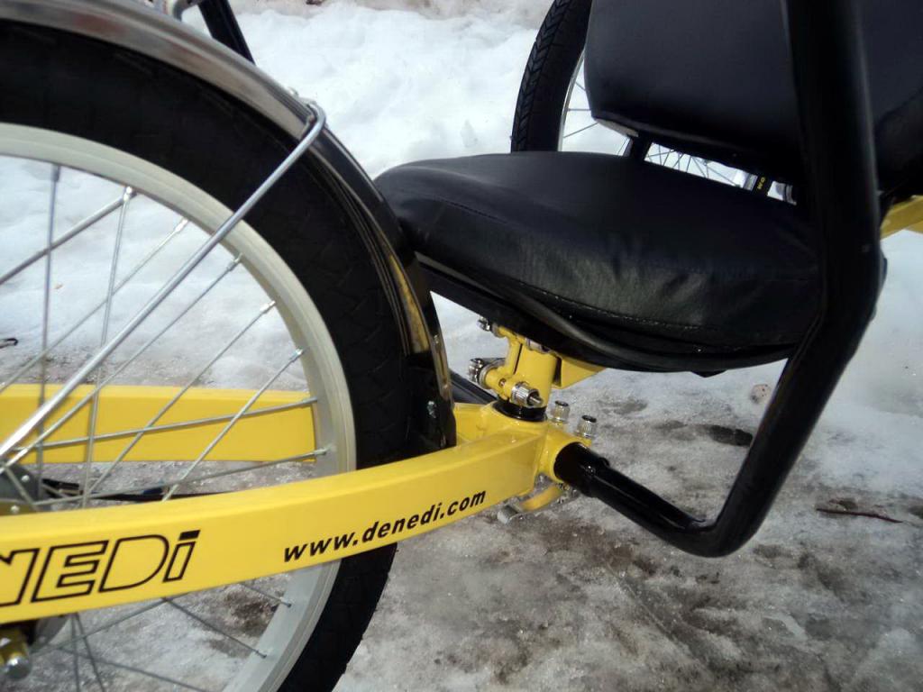

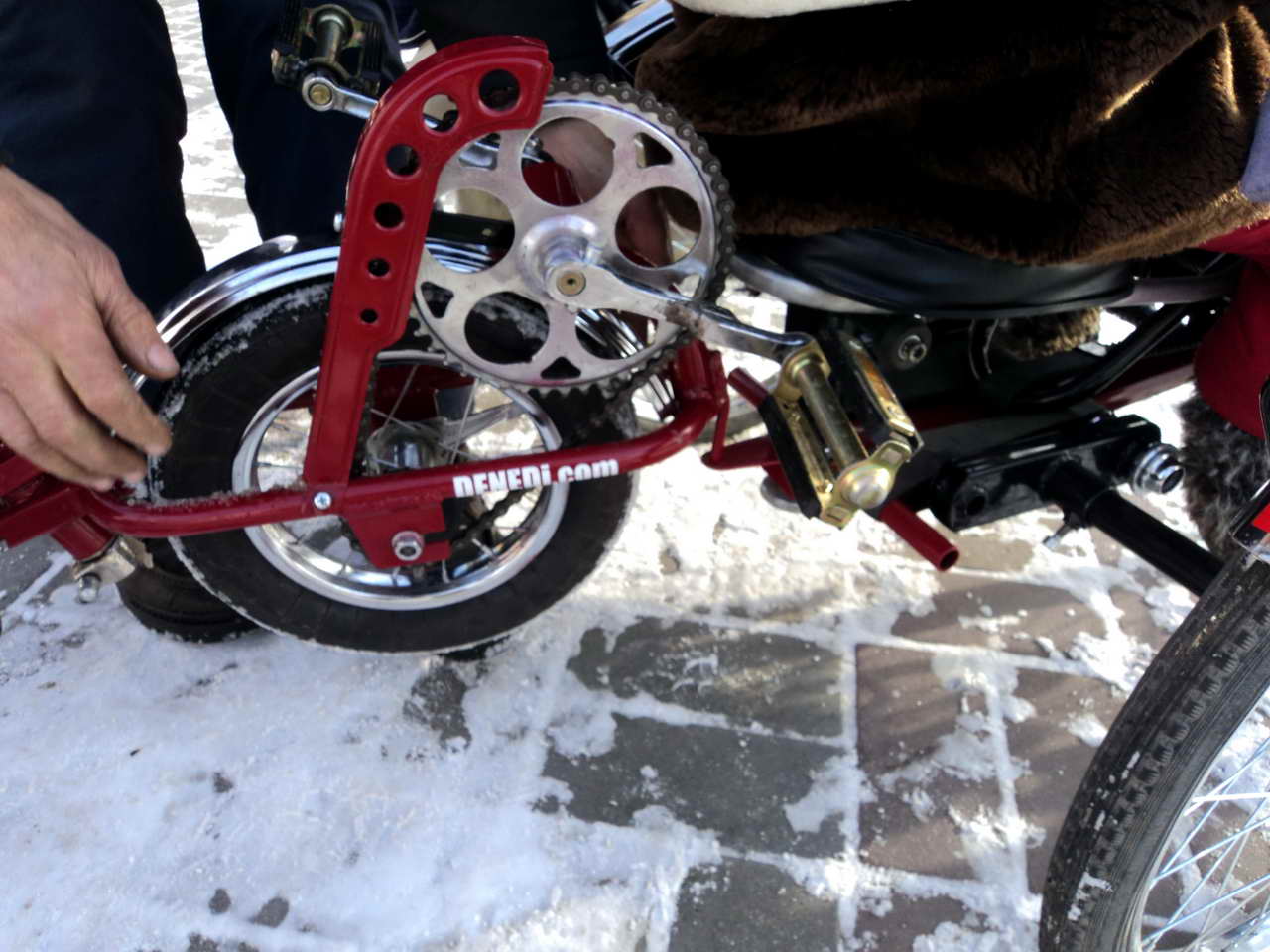

Новый БигДенди обрел своего хозяина, точнее хозяйку :-) Заодно был изготовлен и детский Денди. Как видно на фото детский может прицепляться к взрослому. Естественно, этого нельзя сделать просто так, потому что прицепленный питон будет пытаться сложиться, поэтому в детском Денди применен механизм быстрой блокировки поворота. Такой же механизм будет штатно применяться на всех Денди.
БигДенди оснащен пассажирским сиденьем (сделано оно для того чтобы возить ребенка, но выдерживает и взрослого), которое может в отсутствие пассажира служить багажником.
Еще из особенностей:
- полноценный кожух, закрывающий переднее колесо.

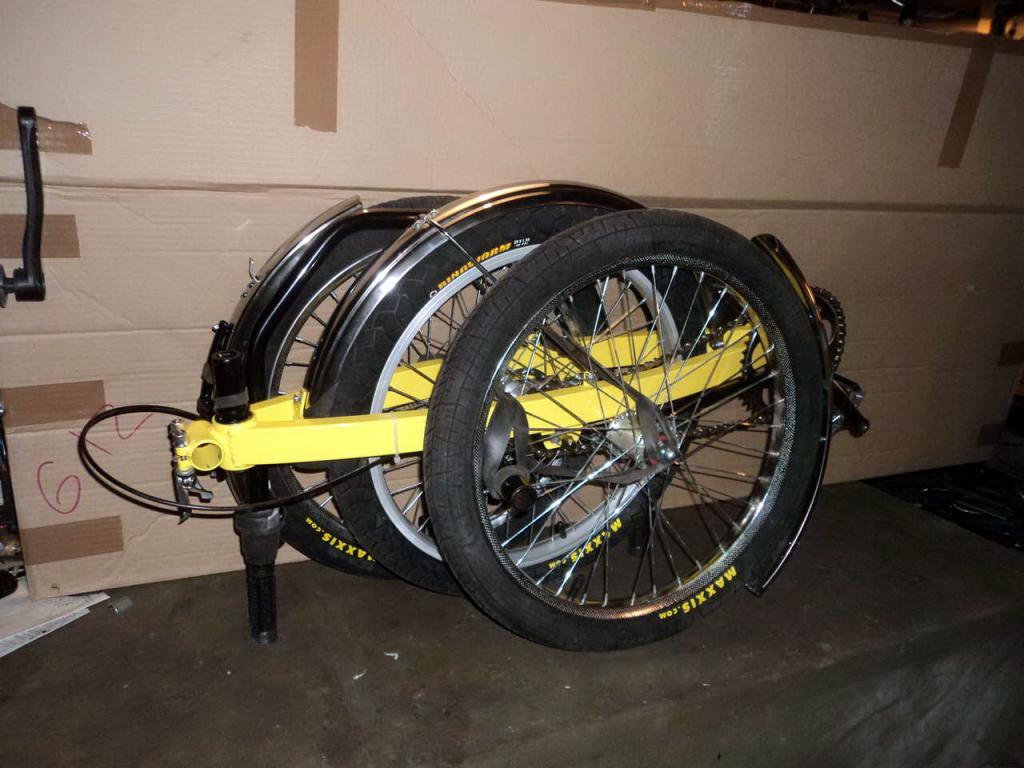

- веломобиль разбирается на два блока за несколько секунд в районе рулевой колонке. Обе части при этом могут самостоятельно стоять на земле (задняя - на колесах и багажнике-сиденье, передняя - на руле), а задняя часть может еще и служить двухколесной тележкой.
Заметьте, что края пластин сиденья и спинки отделаны резиновой окантовкой. Надеюсь, скоро дорастем до формованного из пластика кожуха переднего колеса.

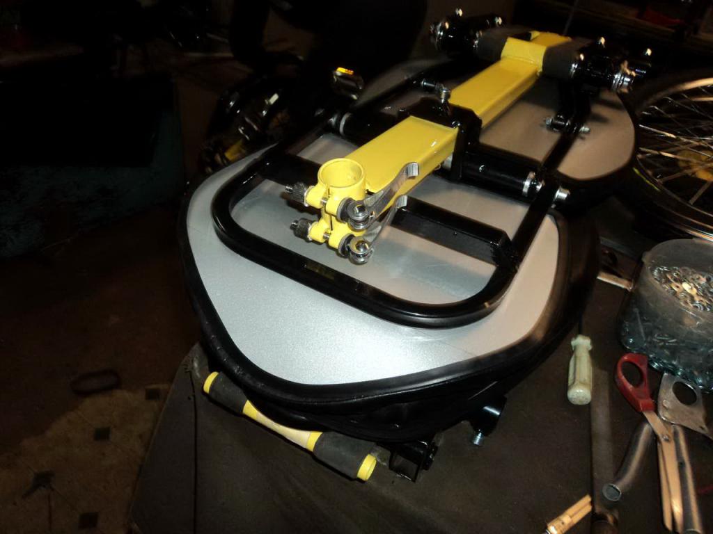

А какой из них компактней в сложенном/разобранном виде? V-образный или T-образный? И можно ли на них ездить по бордюрам? (Как известно, я на "Осе" переднюю вилку сломал). Если да, то на каком лучше? :-)
 Заголовок сообщения: Re: Биг-Денди
Номер сообщения:#29  Непрочитанное сообщениеДобавлено: Пн ноя 21 2011 01:14
а шатуны сварены для изменения длины? и на сколько?
Да. Было - 170 мм, стало - 145 мм. Шатуны укоротили прежде всего для того, чтобы разместить человека небольшого роста.
V-образный компактнее. По бордюрам ездить можно на обоих, но без передней подвески это издевательство.

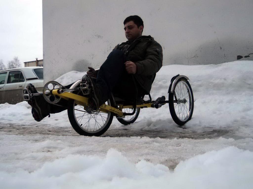

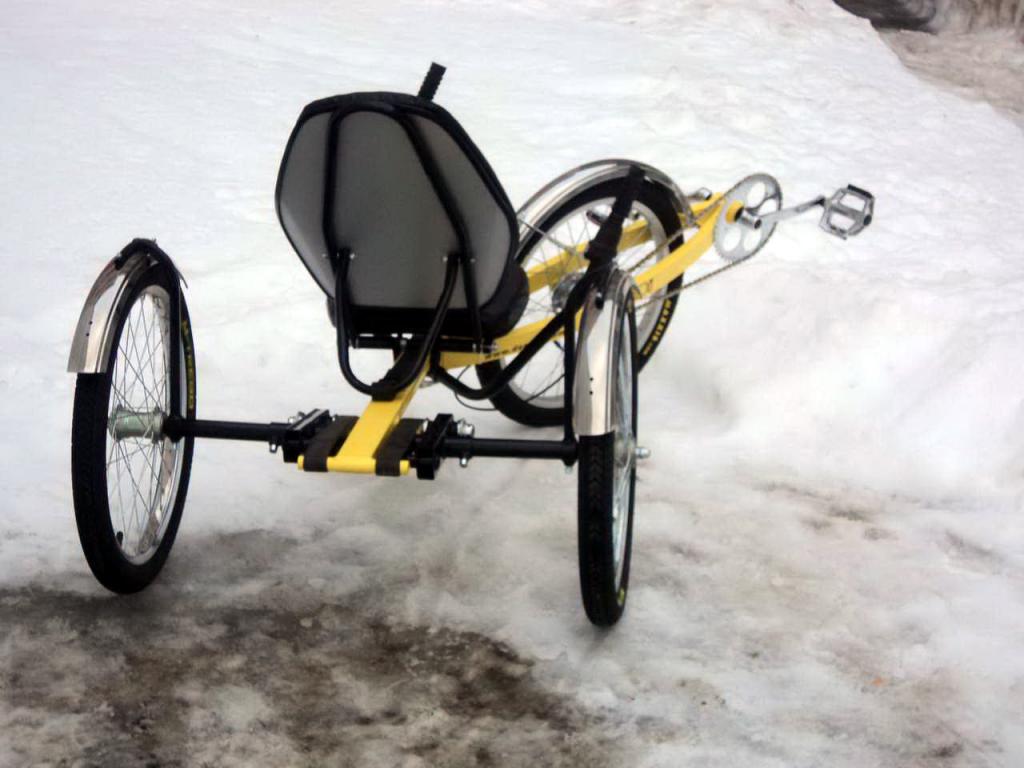

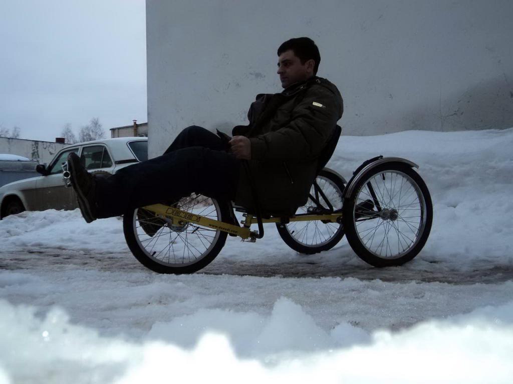

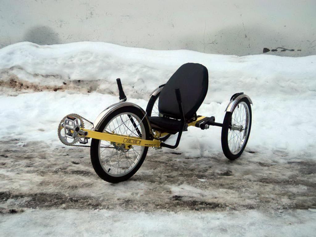

Аппарат делался под конкретного заказчика с его конкретными особенностями, поэтому использование контактов не предполагается, по крайней мере, зимой. Кстати, аппарат предназначался как раз для использования уже этой зимой. Пока покрышки не позволяют кататься уверенно по снегу, будем тестировать другие. Есть идея воткнуть покрышки типа Maxxis MaxDaddy 2.00 или 2.25 по кругу, как думаете, поможет это передвигаться уверенно?
Кстати, сразу же отмечен неприятный момент: поскольку пользователь велосипедом пользуется практически первый раз в жизни, тонкости настройки механизма переключения, тормозов пугают. Скорее всего, имеет смысл как базовую комплектацию с количеством передач больше 1 предлагать комплектацию с планетаркой (с ножным или роллерным тормозом). А односкоростная комплектация с "торпедо" неплохо годится для целей проката.
Вообще, это первый клиент, который действительно эксплуатирует нашу машину и может давать отзывы о ней, которые так нам нужны для доработки конструкции.
Добавлено через 6 минут 33 секунды:
А задняя подвеска только на "Биг-Денди (Т)" ?
Да. На V-Денди для заказчика из Минска мы-таки сделали и заднюю подвеску тоже, но она сложна и не так эффективна как на Т-Денди. Кроме того, будущее у V-Денди мне видится только если вес будет значительно снижен, хотя, когда веломобиль разнимается на два блока примерно равного веса это сильно упрощает переноску: просто несешь в двух руках и вес уже ощущается совсем по-другому.

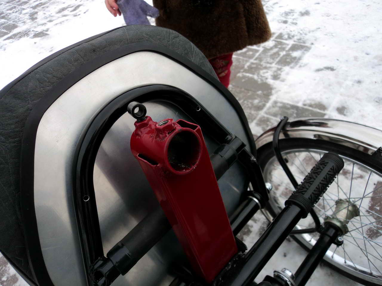

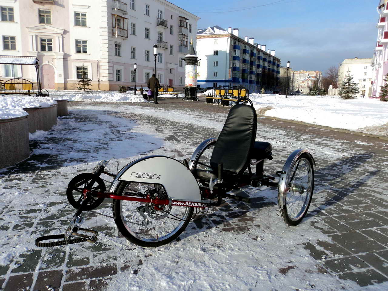

Приоткроем, наконец, завесу тайны над новой партией БигДенди. Эти велики строились для товарищей из Кирова. Основным требованием было сделать сверхпрочный рулевой шарнир и мы отказались от 1" резьбовой рулевой в пользу серийных подшипников 1000904. Пытливые умы могут догадаться, что этот подшипник радиальный, но... такие умы мы отсылаем в справочники, где нетрудно почерпнуть сведения о том, какие осевые нагрузки он может выдерживать ))
Из особенностей еще:
- Планетарка Nexus Inter 7 (с ножным тормозом)
- Новая форма передней рамы (прокатанная труба) - изготавливаем на своем оборудовании

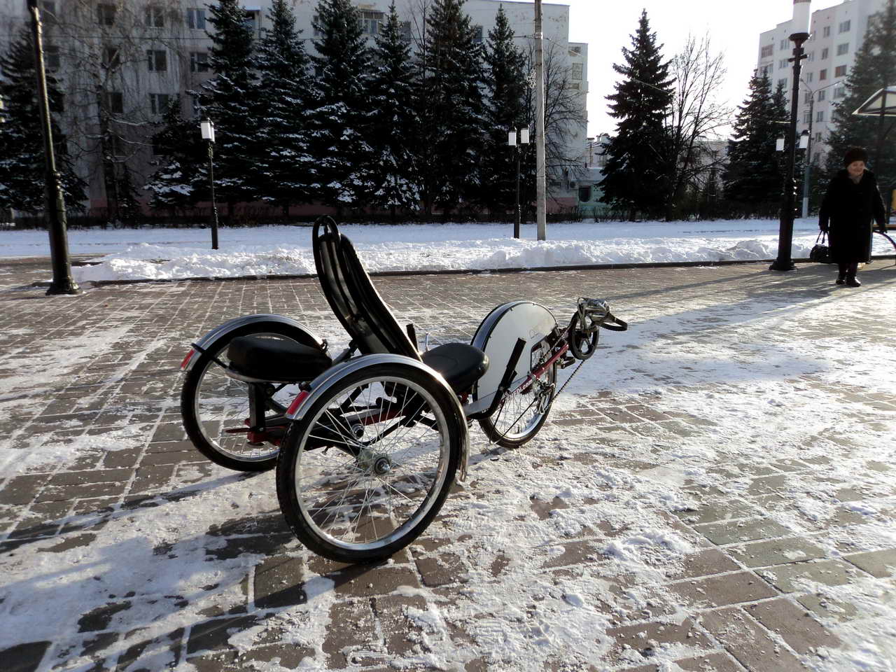

И так, впечатления и замечания по "Денди-Кентавр" :)
Плюсы:
1) Очень хорошее качество изготовления. Это отмечали все кто с ними сталкивался.
2) Хорошая складываемость. Реально помогло в поездке.
3) Удобное сиденье, широкий диапазон регулировок.
4) В целом хорошая эргономика (по крайней мере для меня).
5) Эффективная мягкая подвеска (правда к ней есть замечания).
6) Возможность регулировки ширины задней колеи.
Минусы:
1) Не стоит красить участки сочленения конструкции. Очень усложняет сборку/разборку.
2) Не выдержал ремень регулировки наклона спинки. Может Миша задал запредельный наклон, но все равно неприятно.
3) Постоянно слетают резинки амортизаторов. Необходимы какие-то фиксаторы-ограничители для них.
4) Неудачная прошивка сидений - расползаются швы. Скорее всего попались некачественные нитки.
Очень не хватает некой "консоли", скажем около каретки, для навешивания фонаря/велокомпа.

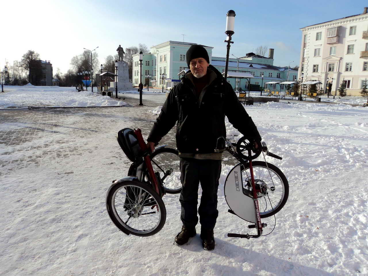

Кстати, при разборке заклинило подшипник в одной из машин, пришлось разбирать втулку сочленения.
Реально не хватает инструкции по настройкам.
Должны быть указаны места для смазки, обслуживания.
Место для установки велокомпа не продумано.
Что-то не продумано с передней системой.
Она царапает корпус.
Из плюсов - удобные, красиво складывается.
Номер сообщения:#39  Непрочитанное сообщениеДобавлено: Пн апр 16 2012 14:55
Кстати да, ведущая звезда царапает переднюю рамку. Причем на обоих экземплярах.
Заклинило не подшипник, а ось в зажимном стакане.
Номер сообщения:#40  Непрочитанное сообщениеДобавлено: Пн апр 16 2012 15:38
Место разъема передней и задней части в рулевой колонке что-ли?
Да-да. Это, кстати, самый проблемный узел в плане сборки/разборки.
