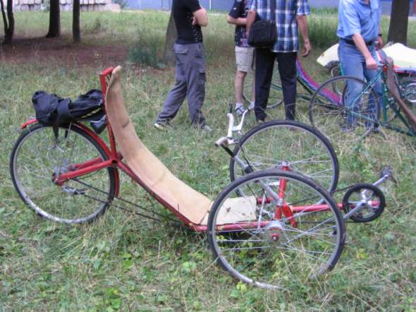

Опыт солидный, впечатляет. Но фотографии не все! И ещё - нет цифр скорости.
Про фото. Исчерпал лимит. Админ расшарит= добавлю. Вторую часть статьи допишу. Обещаю.
А при чем тут скорость. Я стены не пробиваю. Средняя скорость Полтава Харьков 25-26 км/ч, на коротких дистанциях (до 35 км) достигал до 36 км/ч средняя. Я не спортсмен и рекорды не бью, да и не с этой техникой. Слишком тяжелая. Поставлю на новый компьютер и разомну коленки тогда проверю скорость. А себе я уже все доказал.

Ну, для средней нормально. Видать, быстрых трайков я пока не видел.

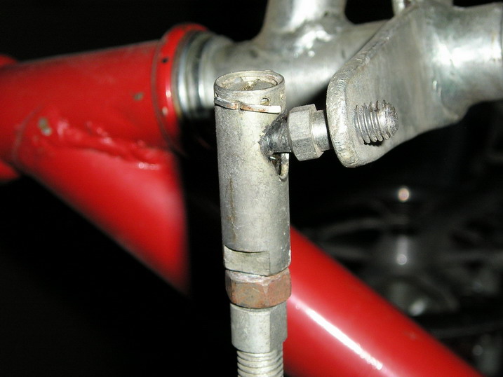

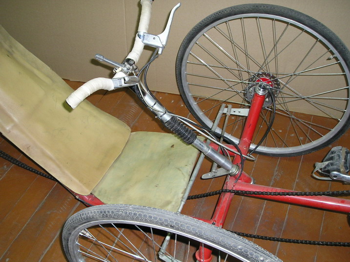

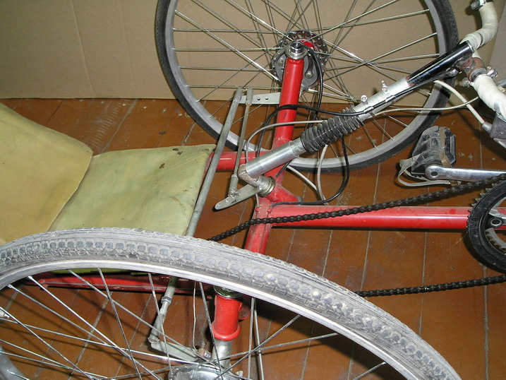

Ещё вопрос. На трайке с маленькими передними колёсами руль сделан в виде рычагов прямо к рулевым колонкам. Простота - да, но есть какие-то минусы у этой схемы? какие?
 Заголовок сообщения: Трайк из Харькова
Номер сообщения:#25  Непрочитанное сообщениеДобавлено: Вт май 26 2009 13:59

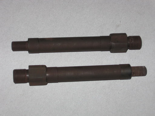

Рулевое = простенько и со вкусом. Так как все делалось по велосипедной технологии, то и в шкворне посадочное как в передней вилке велосипеда. Применен обычный вынос руля и кусок Ал прямого руля от Туриста. Недостаток один = нельзя менять передаточное отношение. А надо ли?

Без проблем. Только бы коленки не упирались в руль. Даже на скорости нормально.

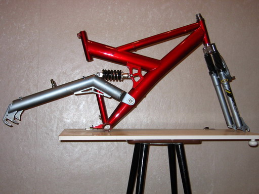

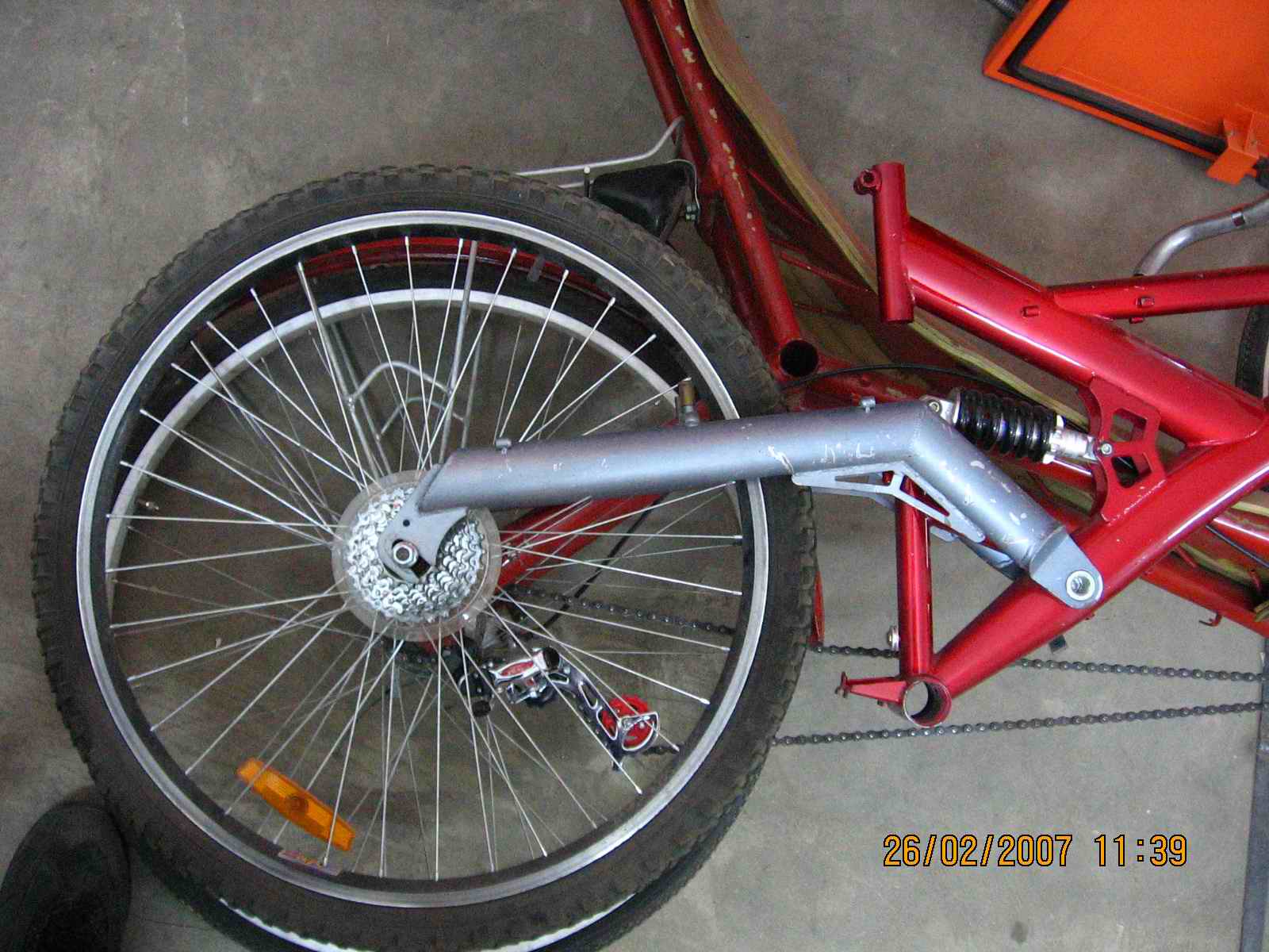

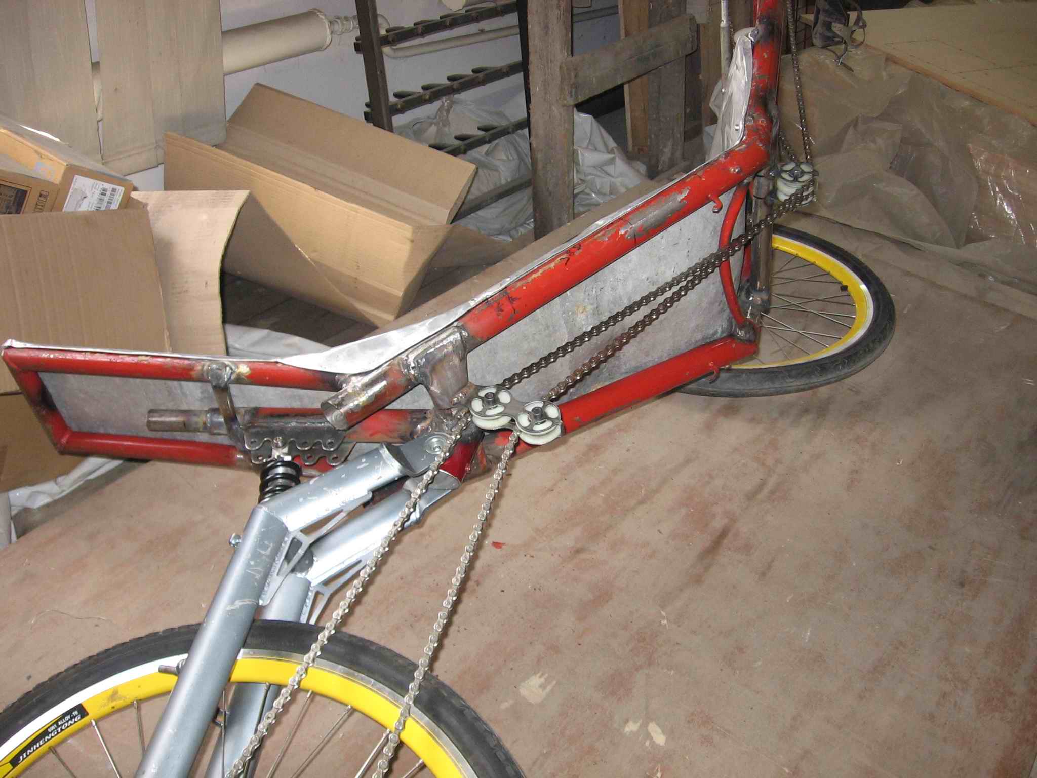

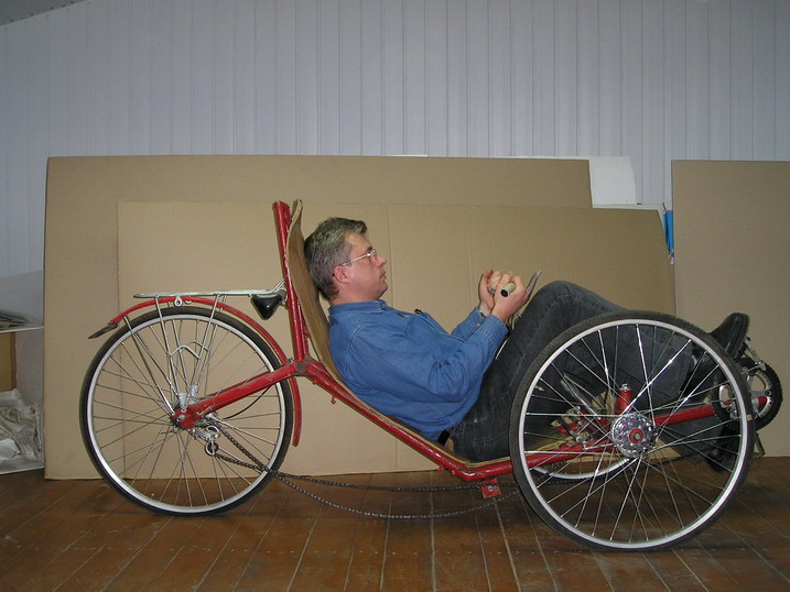

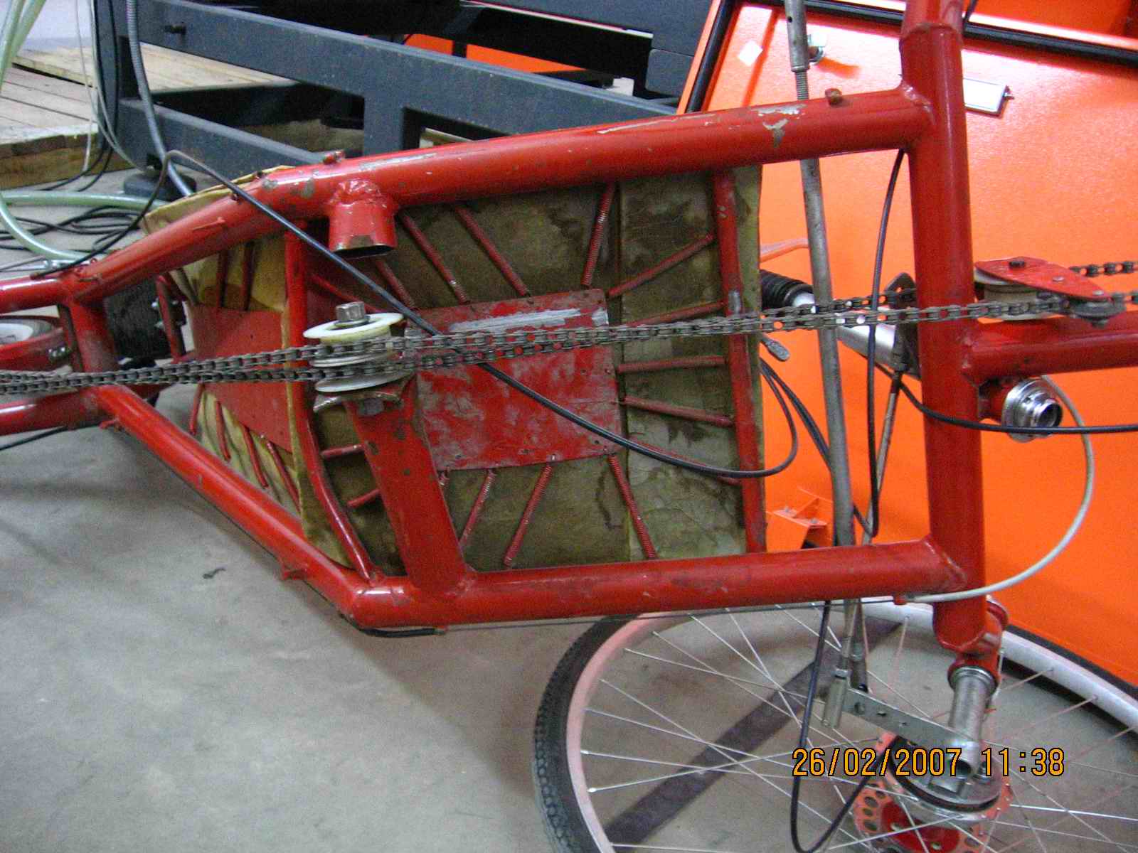

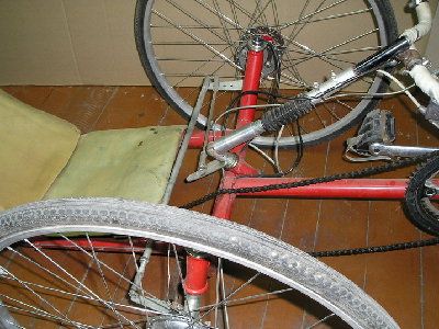

Очень захотелось поставить полно подвес. Задний решился сам собой. На базаре нашел новую раму полно подвес на 26. Я специально искал велосипед с подвесом. Не хотелось самому городить задний подвес. Повезло. Нашел даже по стилю похожую. Конечно, это утяжелило проект, но очень хотелось. До этого я не имел большого опыта езды на подвесе, да и конструктивно не знал, как это делается, нюансы. Повезло с покупкой, разобрался со схемой. Как позже показали покатушки, задний подвес оправдал все возложенные на него надежды.

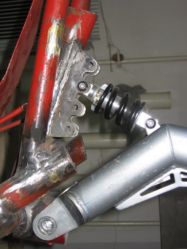

Фото IMG_0274. Из-за конструктивных особенностей амортизатор поставил от детского велосипеда, минимальных размеров. Там на нем еще и пружина помягче. Работает прекрасно.
САМОЕ ГЛАВНОЕ. Я в своих проектах не применяю дорогих комплектующих. С начало надо сделать машину, а потом украшать ее. Долго примерял по живому задний подвес. С начало надо было определиться хотя бы приблизительно с геометрией. Фото Задний подвес.
Следующий этап был в поиске колес. С диаметром я определился. Решил перейти с 28 на 26 дюймов. Почему? 26 жестче, нет проблем с разной резиной, гармоничней смотрятся. Очень хотелось поставить на передние колеса дисковые тормоза, а не применять старые барабанные. Диски очень красиво смотрятся. Начал искать варианты передней втулки. Хотел остановиться на втулке под 20мм ось. Очень дорогой вариант, хороший, но дорогой. Очень не хотелось точить втулки самому. Поиск материала, поиск токаря, да и по цене получалось на уровне покупных дорогих втулок. Начал присматриваться к Китаю. Подобрал Ал переднюю втулку с толстой серединой. Не знал заранее, какая толщина стенок. Рискнул, купил, цена адекватная, т.е. смешная по сравнению с фирмой. Принес домой, разобрал и порадовался. И материал хороший, и толщина стенок позволяла переточить, да еще и под диски. Фото IMG_0124_2. Расточил под стандартный подшипник. Фото IMG_0130_2. Купил тормозную машинку с диском (опять же Китай), хотел по больше диаметр диска, но китайского большего размера под эту втулку у нас не было. Заказал оси. Фото Втулка с диском. Фото IMG_1748.

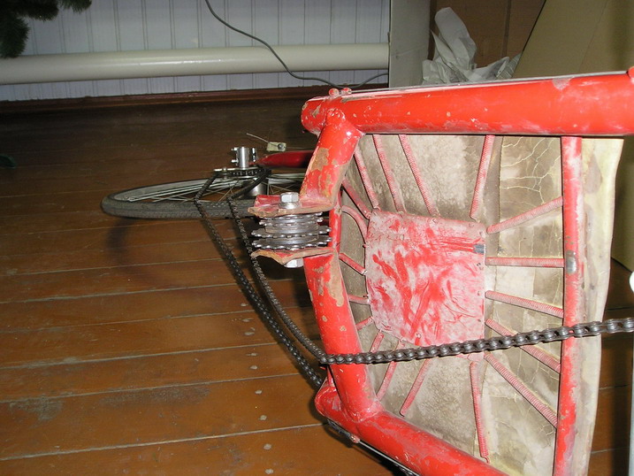

Заднюю втулку купил с кассетой на 8 звездочек. Отказался от планетарной. Мало скоростей. Это чувствуется при езде по холмистой местности.
Ну вот. Колеса собрал, задний подвес нашел, теперь можно приступать к порезке рамы.

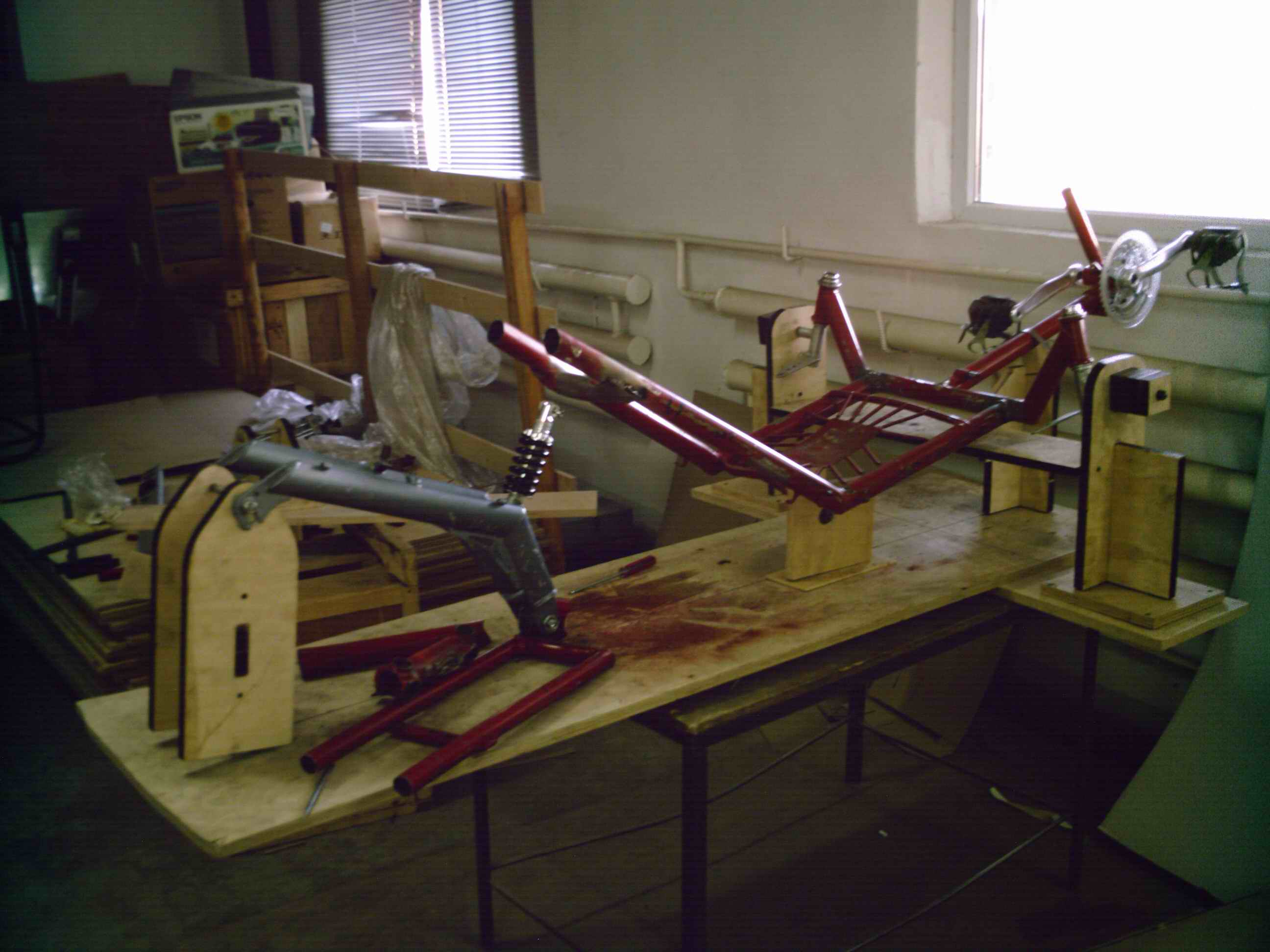

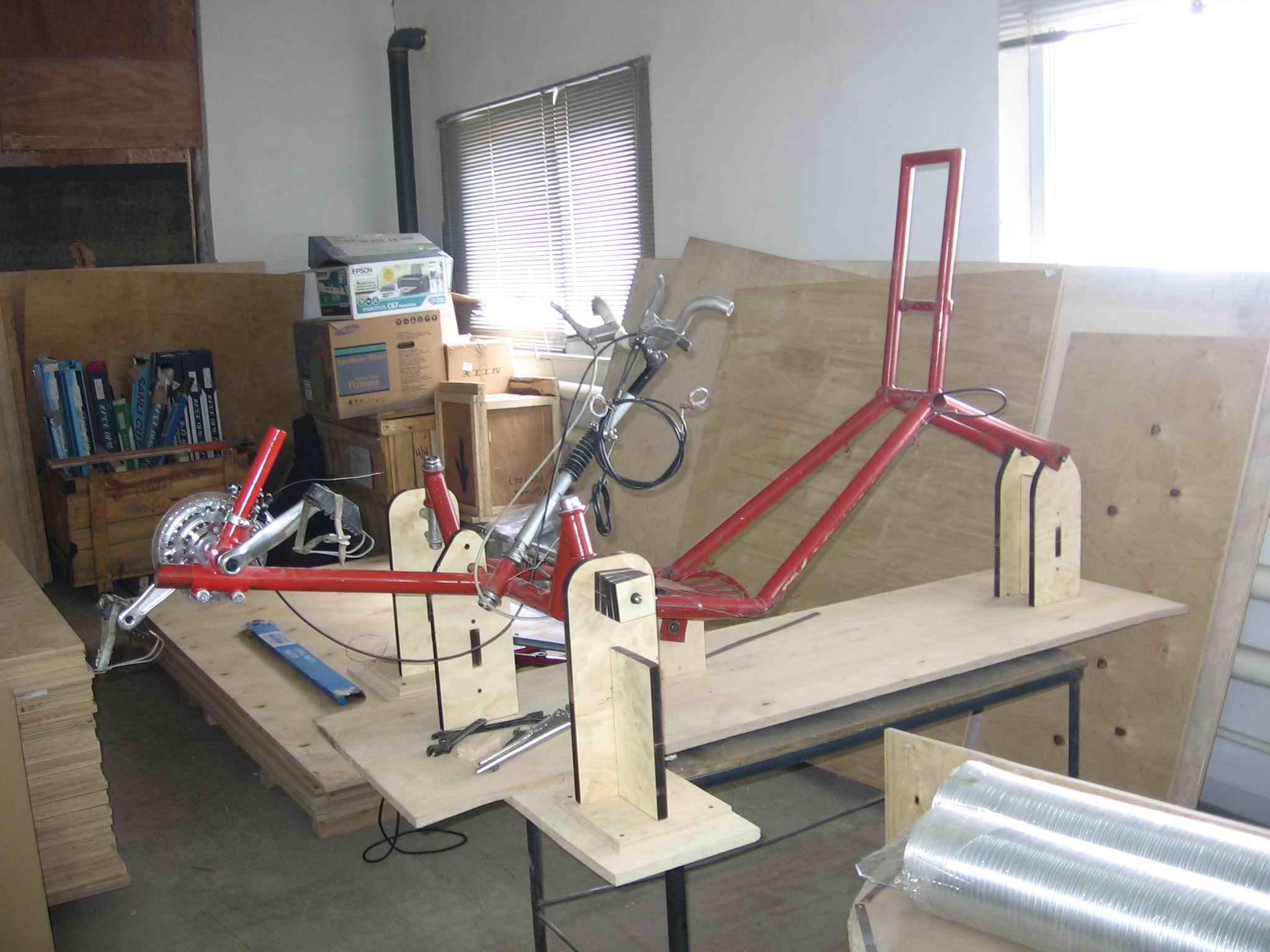

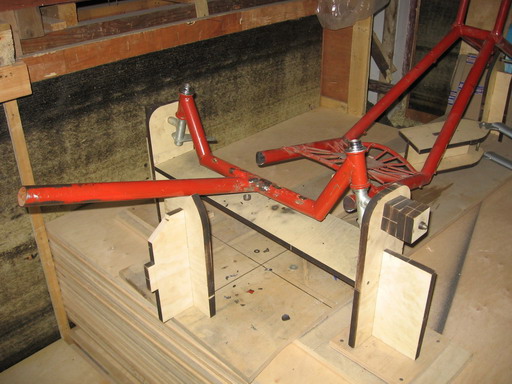

Начал с изготовления стапеля. Пространственной конструкции. Без стапеля работать НЕЛЬЗЯ. Проверено на личном опыте. Тем более я делал переделку по живому. Начал с того, что обмерил все размеры и стапель спроектировал из расчета старой геометрии. Т.е. снял с трайка колеса и закрепил на стапеле относительно земли. Фото IMG_1372_2.
Вот теперь можно резать. Фото IMG_1741. Фото IMG_2510, Фото SUNP0002_2. Пришлось радикально порезать раму. По сути нетронутой осталась только передняя балка. Начал потихоньку собирать. Рулевую колонку срезал, не нравилось, что она была изогнутой, надо было делать ее ровной. От рулевой колонки не отказался из-за проблем в компоновке. Изменил угол наклона, расположение головного узла, поставил растяжку межу рулевой колонкой и кареточным узлом, дополнительную трубу под головной узел рулевой колонки. Фото IMG_9350. Так стало не только красиво, но и уменьшился изгиб консоли кареточного узла. Труба не гнулась, но под нагрузкой играла. Так стало жестче.

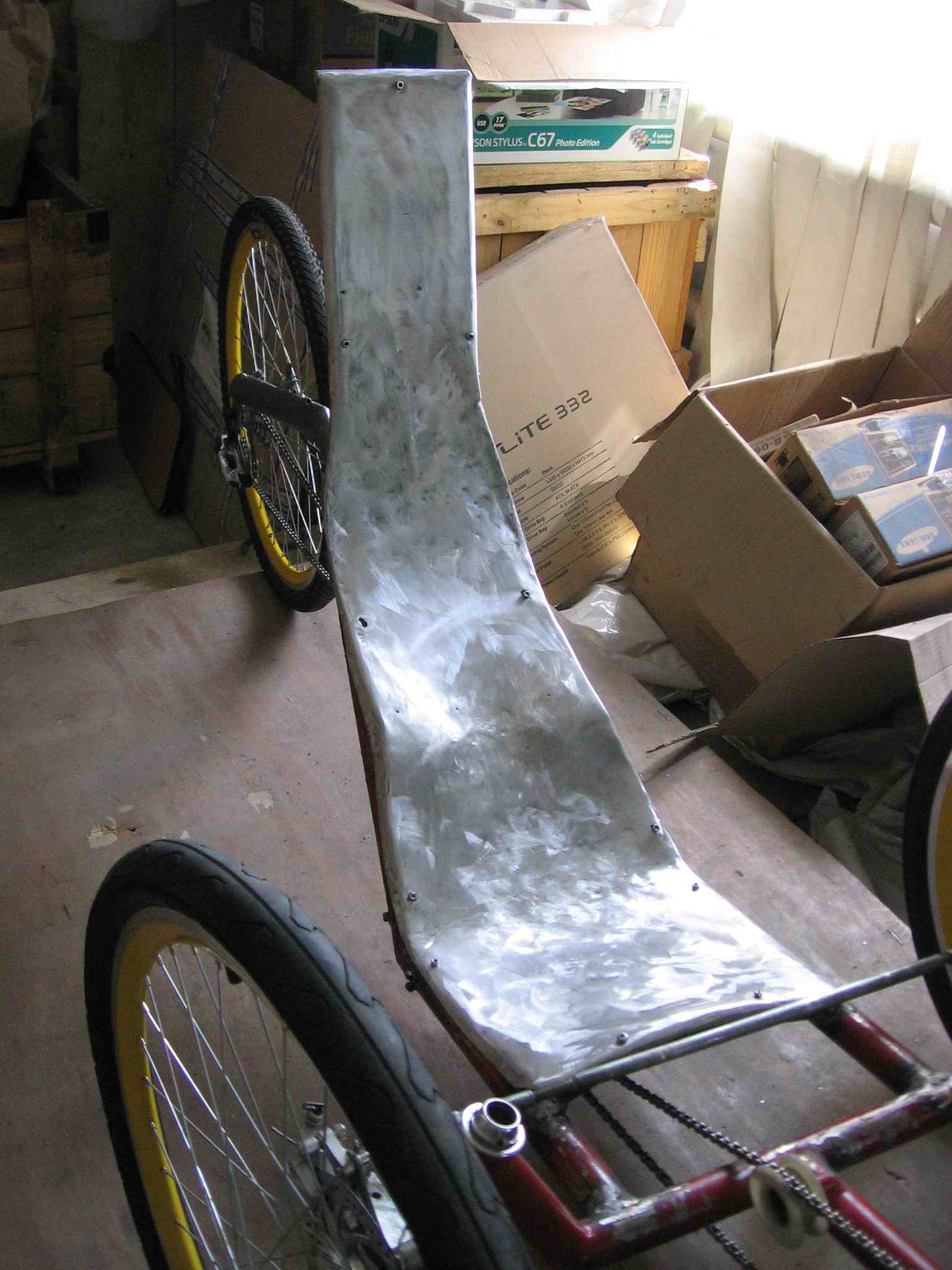

Так как теперь есть задний подвес, то я отказался от расчаленного сидения, заменил Ал. листовым. Сидение выколотил по месту. Сделал поясничный подпор. Чехол пошил, в него вставил поролон. Фото Новое Ал сидение1, Фото Новое Ал сидение4.

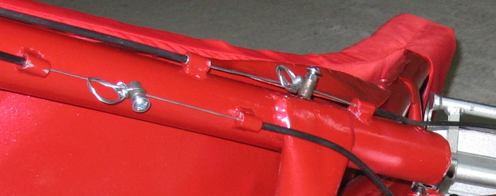

Пришлось повозиться с прокладкой тросов. Выточил боночки. Продевал сквозь боночки троса и прокладывал по раме. Бонки приварил, как проложил троса. Троса я применил готовые. Где не хватало длины, соединил по два отрезка через втулку с винтом. Фото IMG_9341.
Отдельный разговор с покраской. Купил маленький краскопульт для этого проекта. Пошел искать авто краску. Хотел цвет «феррари», красный, ну на крайний случай яркий чистый цвет. Нет такого. Да и очень дорогая авто краска. Нашел красный металлик в баллонах. Купил в комплекте этой же фирмы грунт и лак. Очень большой расход (по деньгам сравнялся с авто краской). Не стойкая к зацепам. Очень красивая и только то. Надо искать другой вариант. Например, порошковую краску (кто мне покрасит). Но тут я сразу попадаю на ограниченный выбор цветов. Или идти в автомастерскую. Попробую все-таки освоить технологию покраски сам.
Ну, вот вроде бы и описал все этапы строительства. Следующая задумка сделать одноколейный. Почему? Меньше места при хранении, сразу (как велосипед) готов к поездке.
Добавлено спустя 3 минуты 5 секунд:
Фото продолжение
Добавлено спустя 2 минуты 37 секунд:
Фото продолжение.

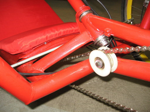

Схематично - просто ролик. Помимо автоматического выравнивания усилия на тормозах, еще сокращается длина тросиков. А балансир, это наверное, когда вместо ролика стоит коромысло, проще сделать, но сложнее настраивать.
На счет балансира. Его не только надо сделать, но и где то закрепить, расположить. А так стандартная (двойная рукоятка). У меня рукоятки склепаны и реализован только один корпус с хомутом крепления к рулю. Во второй части хомут отрезан. Корпуса так же склепаны между собой. Так что рукоятки двужуться одновременно. Правда ход туговат.
По поводу рычагов. Еще одно преимущество это удобство посадки.
У меня рулевая колонка мешает посалке. Хоть она и складывается, шо ширина руля путается под ногами. Так что для проката рулевую колонку ставить не рекомендуется. Ну разве, что вертикальную, как на тракторе.

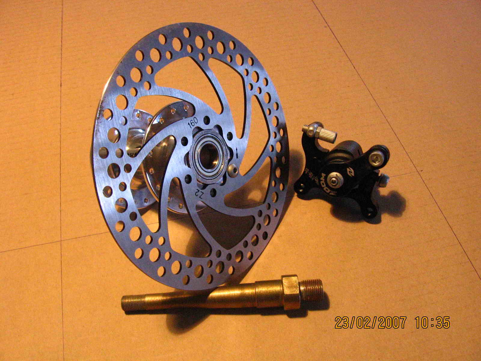

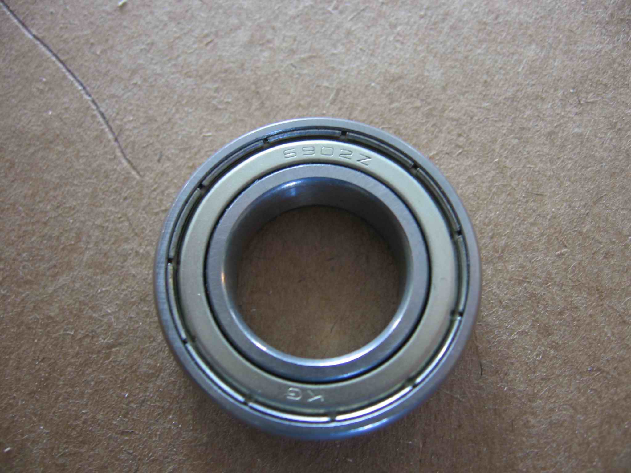

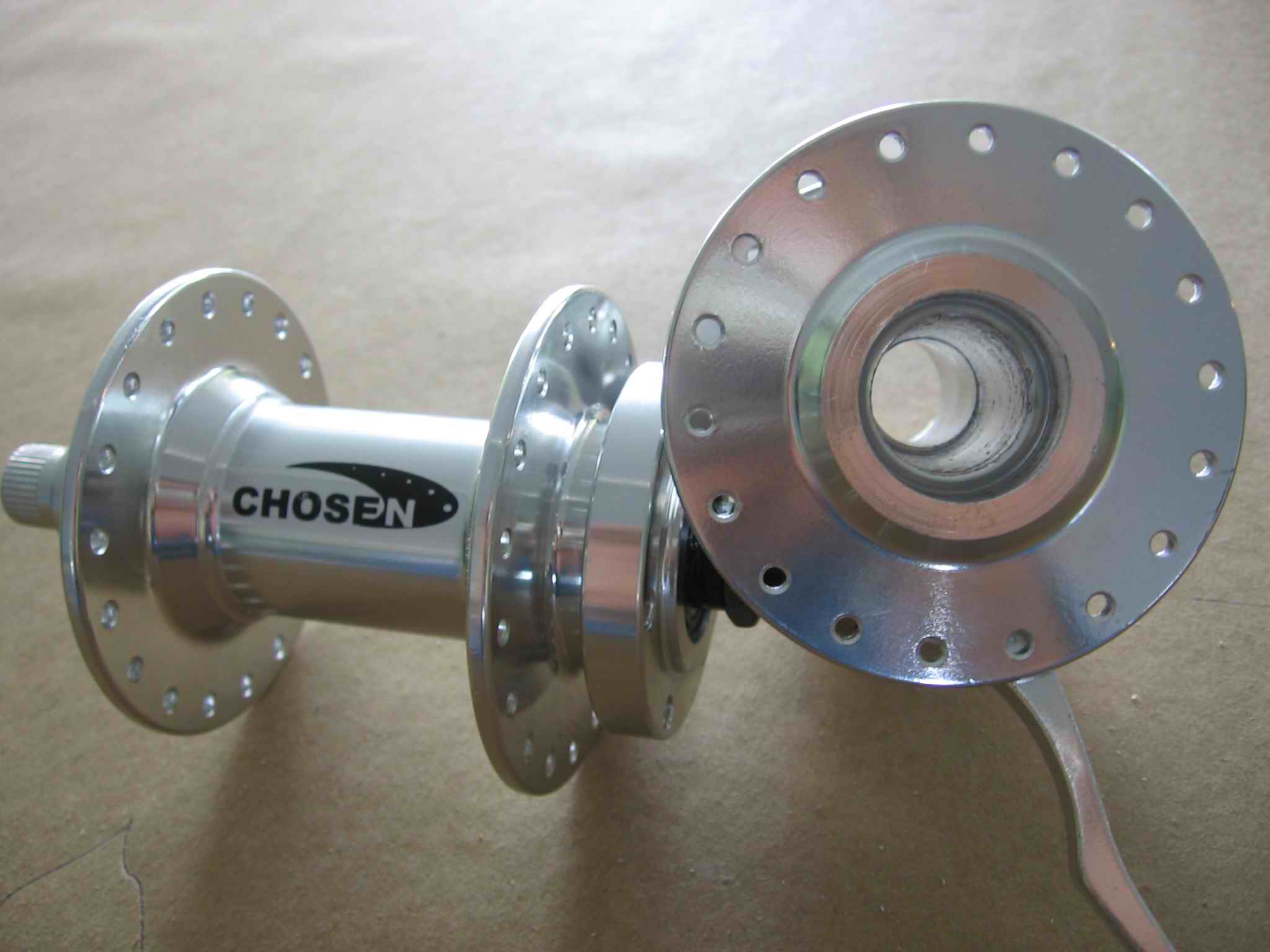

Сергей, у меня втулки Quando, я так думаю, они не должны ничем отличаться от твоих Chosen. Внешний подшипник №6902 имеет наружный диаметр 28мм, во втулке место под подшипник - 29. Втулил? Или у Chosen внутренний диаметр меньше? Правда, я еще не выдирал манжету. Как решал это место?

Колея примерно 855 мм. Расстояние между концами шкворней 723мм (дальше вкручиваются оси колес). Т райк на работе, не могу сейчас померять.

На моей втулке был запас под расточку под подшипник. Я ее переточил как положено, под посадкуподшипника.
