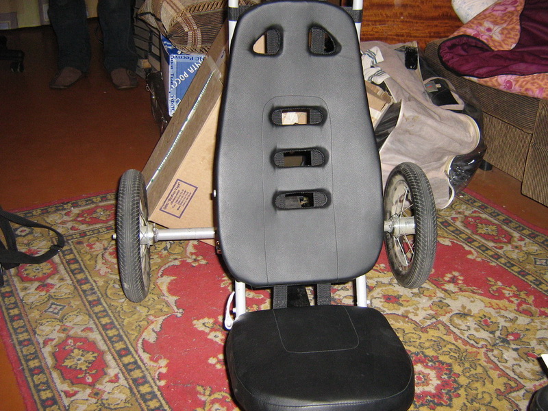

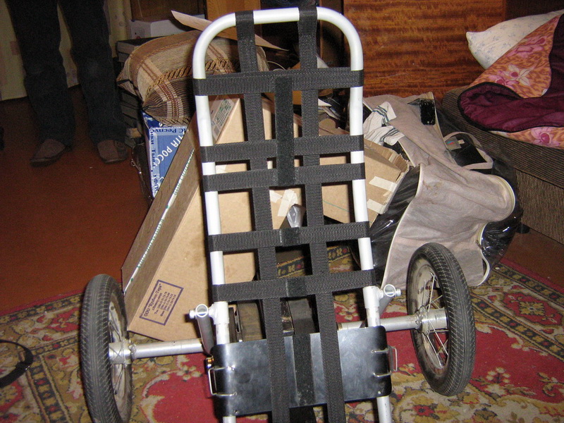

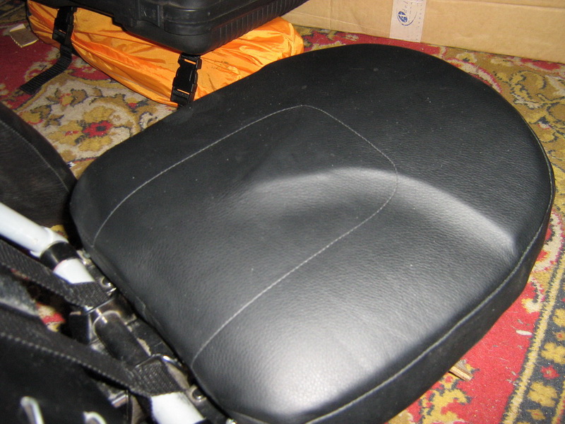

Начал готовить дендика к майскому велопробегу, в планах: изменение подушек сидения (уже сделано на фото), передний обтекатель (скроет колесо и привод), сзади кофр (он же крылья задних колес). Установка колеса на 20" и прямого привода (без промежуточных валов, закуплены компоненты Sora), установка прозрачного козырька вперед, до уровня лица примерно..
Номер сообщения:#25  Непрочитанное сообщениеДобавлено: Ср янв 14 2009 17:49

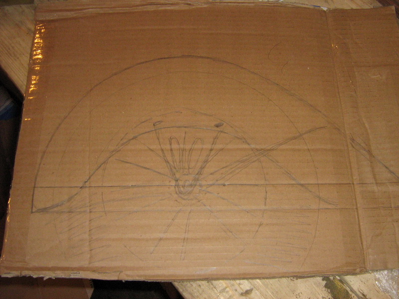

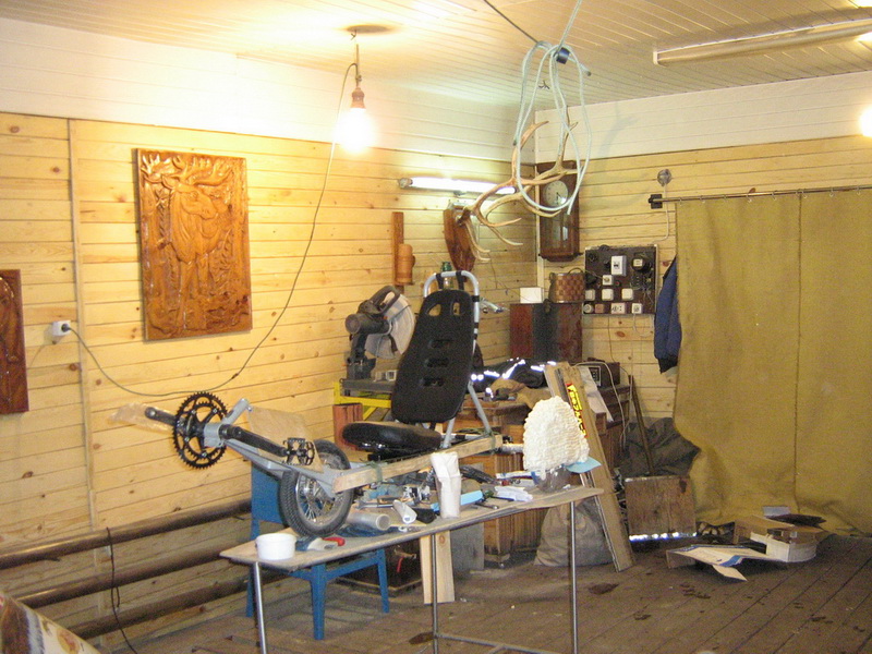

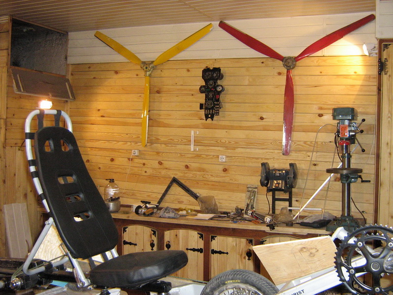

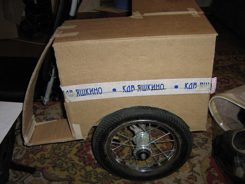

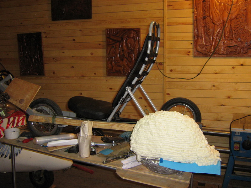

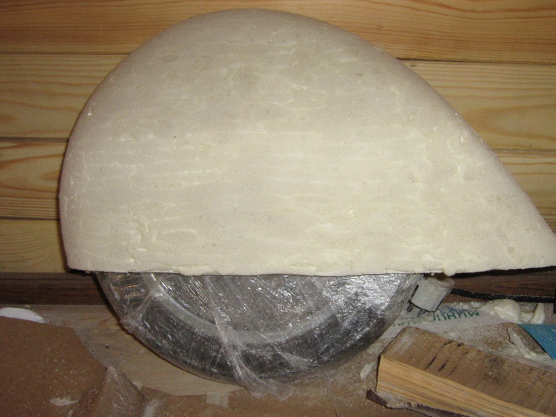

Продолжаю делать тюнинх своего "инвалидного кресла", на повестке дня обтекатели для задних колес, огромное спасибо Радиону за идею, получилось выше ожидаемого...
Добавлено спустя 11 минут 46 секунд:
Продолжение...

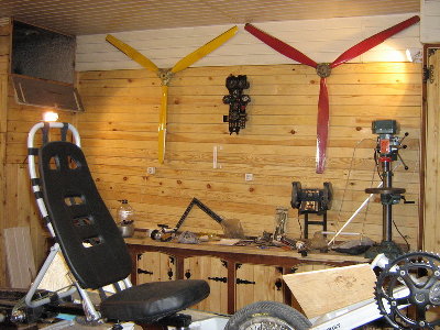

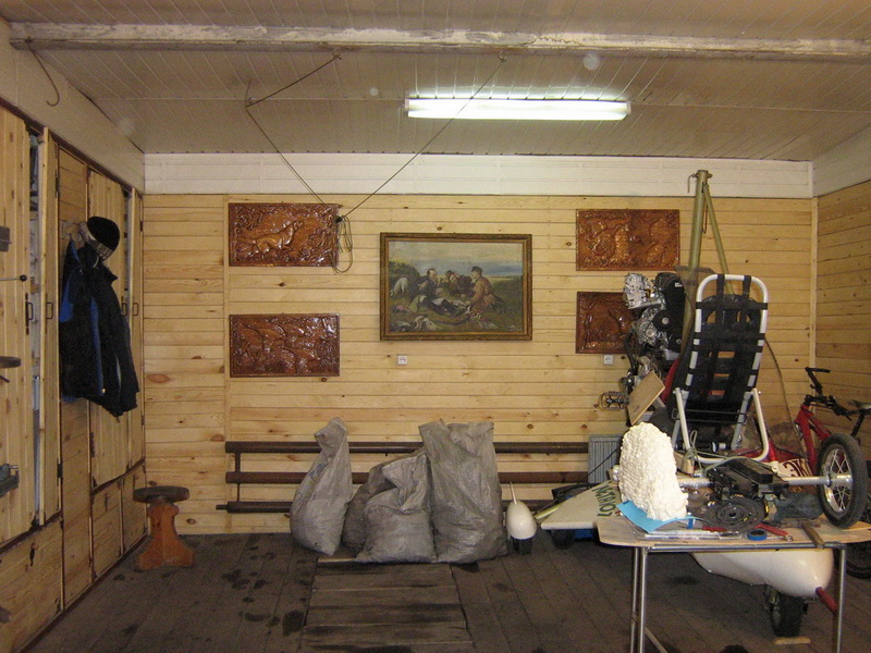

Комментарий к файлу: Предварительный вид обтекателя, мне нравится оба варинанта, и полностью закрытый и с вырезанной средней частью, так, чтобы было видно спицы... Но оставлю наверное полный обтекатель...
Комментарий к файлу: Вид на верстак...
Комментарий к файлу: То же самое, вид с другой стороны...
Комментарий к файлу: А это мой гараж, по совместительству мастерская...

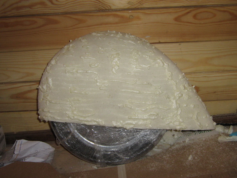

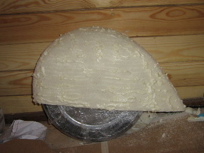

Комментарий к файлу: Колесо обмотано пленкой и выложено шаблонами, нанесено 2 слоя пены...
Комментарий к файлу: Готовая модель, обмотал ее пленкой, осталось найти ткань, у нас продается смола, а про ткань продавцы не знают..
Комментарий к файлу: На второй день, грубая обработка, заделка пустот и неровностей той же пеной...

Раньше обклеивали обычными бинтами на смоле . Целые лодки собирали. Может пойдет сетка от комаров?
А где вариант на 20 колесах.?
Номер сообщения:#36  Непрочитанное сообщениеДобавлено: Вт фев 10 2009 08:00
20" будет только переднее колесо, задние меня прекрасно устраивают, накат хороший, ездил даже по гравию на них, по песку, имеется ввиду обычный медицинский марлевый бинт? А какова должны быть толщина корки из бинта для достаточной жесткости?

С колесом будет так: хочу сварить новую раму оставив на месте все размеры и углы, т.е. рулевой и каретки педальной.. только повыше станет ось колеса.. Я думал про большую звезду, это бы решило много проблем, но тогда надо ставить планетарную втулку, а она стоит очень дорого... Стеклоткань нашел в Абакане, завтра поеду, а так, в магазине присмотрел строительные бинты, прочные, 6*5000 см.. правда они тонкие, но думаю пустить их на внешний слой, чтобы проще потом было обрабатывать, а первых 2 слоя пустить стеклотканью, надо еще сделать валик резиновый для раскатки, купил дешевые кисти для нанесения смолы, кусок стекла, чтобы на нем намазывать ткань и снимать излишки, надо еще купить большой шприц для отмеривания смолы и маленький для отвердителя...
