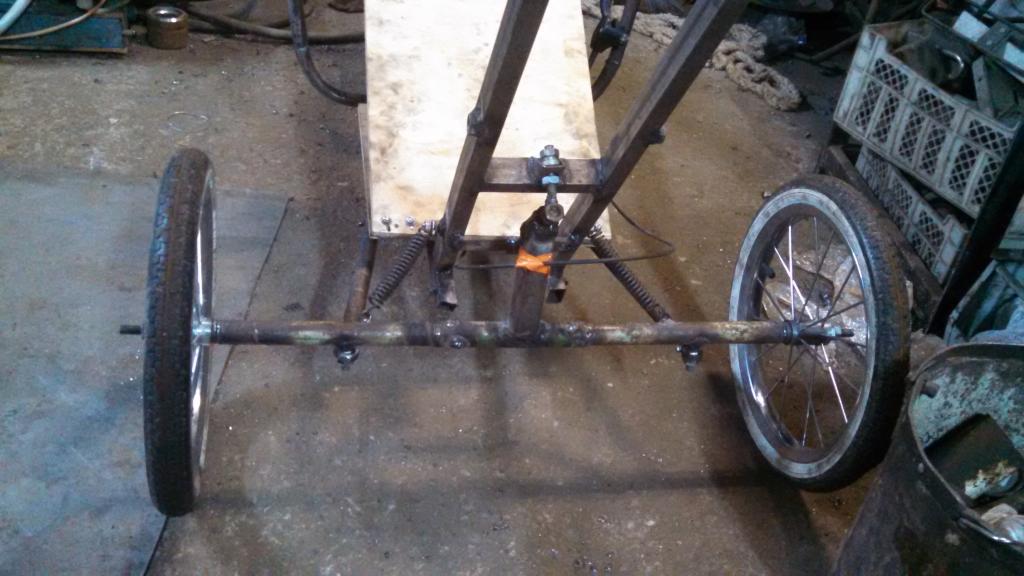

И сдесь: viewtopic.php?f=62&t=12374
После грузовичка еще такой сделал, для покатушек. Едет хорошо, схема работает. Весной доведу до путя.
В обоих схемах на рулевых стоят пружины, для возврата передней части ломающейся рамыы в исходное положение, причем неслабые.

Мне кажется это та же схема. На самом деле, - устойчивость просто супер. Весной возьмусь за него с полной силой. Спасибо за видео, я его раньше не видел.

Чьё это чудо? Вы его тестировали? Как правило, хорошие дела начинаются зимой.
Это чудо я сделал сразу после желтого грузовичка( что на аватарке) пару лет назад в августе. Тестировал всю осень. На зиму решил изменить кое-что и разобрал. С тех пор так и стоит. Сначала хотел назвать пилигрим, но потом - ракета. На нем невозможно было ездить медленно, он не позволял. Что же меня не устраивало?: 1.Планетарка 7 с плохим кпд на высоких передачах 2. ножной тормоз 3. Задние колеса 14 дюймов от коляски. Хотел поставить шоссейную систему, дисковые тормоза на задние 20 дюйм колеса. Вес был 14,7 кг. Кто хочет простой устойчивый трайк - советую. Кстати, я уже где-то писал, что изначально делал схему "москито" - *отходы жизнедеятельности* полное. Пришлось заднюю часть быстро поменять на что-то простое, потому что меня уже выгоняли с цеха. Вот так и получился этот трайк.
Комментарий к файлу: Первый вариант, тоже рабочий
Комментарий к файлу: Второй вариант

nik74 писал(а):
Если можно подробнее о схеме москито .
Где-то мы уже подробно это обсуждали, может odin помнит. Но если вкратце, то москито переворачивался в поворотах, так как центр тяжести (жопа:) в повороте смещался и выходил за пределы треугольника. А колею задних колес полтора метра делать не хотелось...
