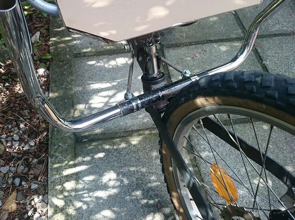

О, спасибо, Фредди! Получилось так "кино" вставить!
Кстати, если соберешься делать такое для пожилой женщины, должен знать-ногу, чтобы сесть на сиденье, надо переносить через 50 см препятствие(на 20" колесах) и при рулежке выгибать ноги научиться.
Комментарий к файлу: Тритончик-2 . 3х20"
Комментарий к файлу: две пружинки от "заваливания" передка

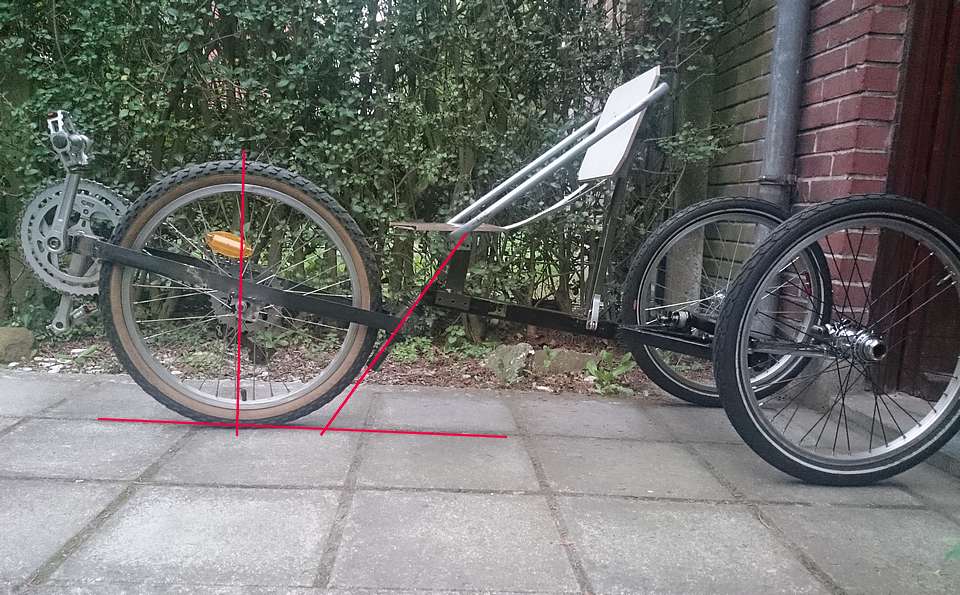

Комментарий к файлу: Задний мост сложен. Длина уменьшается на 240 мм.
И что?
Какой длины тогда маятник (120 мм)? Хотелось бы увидеть и багажник.
Правильно, Владимир. 120 мм продольные рычаги.

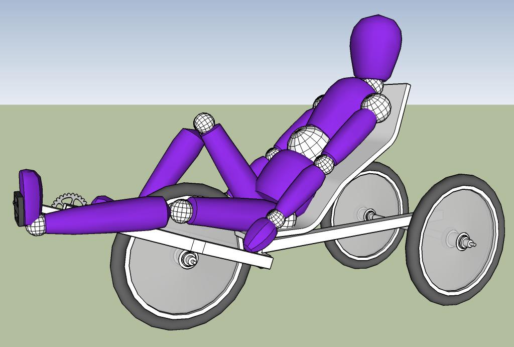

Имя: Фредди
Спасибо за совет и хороший ракурс на фото, Александр!
Действительно, это немаловажно, учитывая то, что у бабушки, да и у половины пожилых людей остеоартрозы коленных или/и тазобедренных суставов. Я сделал грубую модель и тоже обратил внимание возможные проблемы не только с посадкой, но и с поворотами ногами.
На мой веломобиль (60 см) она забиралась с трудом со скамеечкой, но, при этом, педали крутила практически без дискомфорта, хотя шатуны, для её 155 см роста, были велики.
