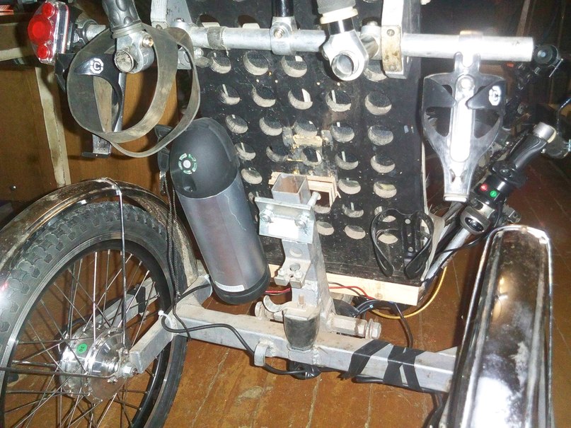

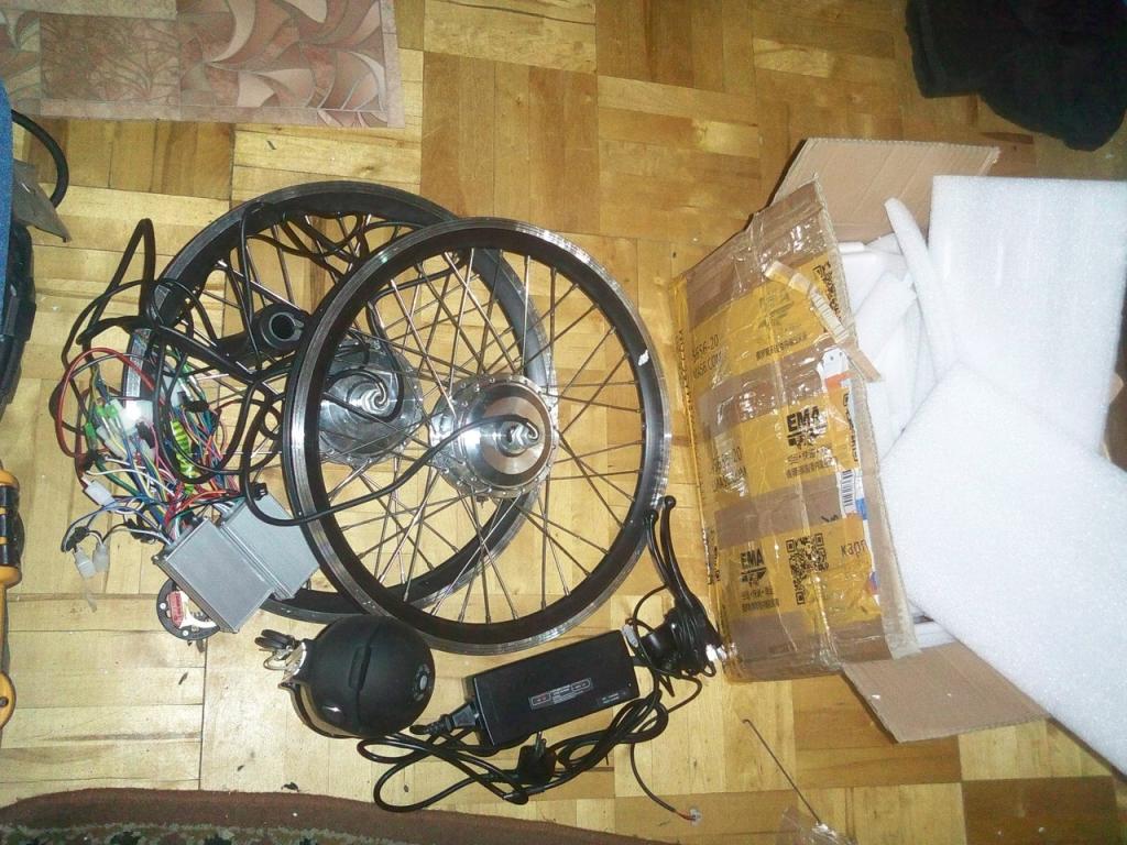

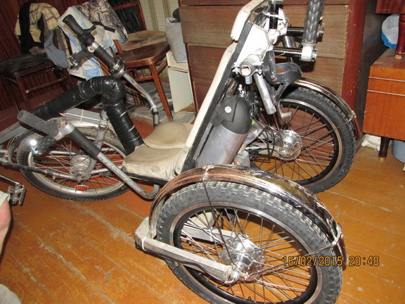

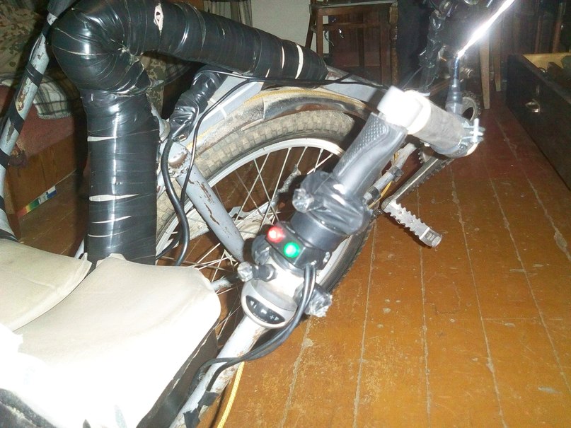

Ну вот, заказал комплект для электрификации Осы-5:
2 редукторных МК по 250 вт, 20'' со спицовкой, с двойными ободами.
2 контроллера с управлением (газ, тормоз и ассистент-система)

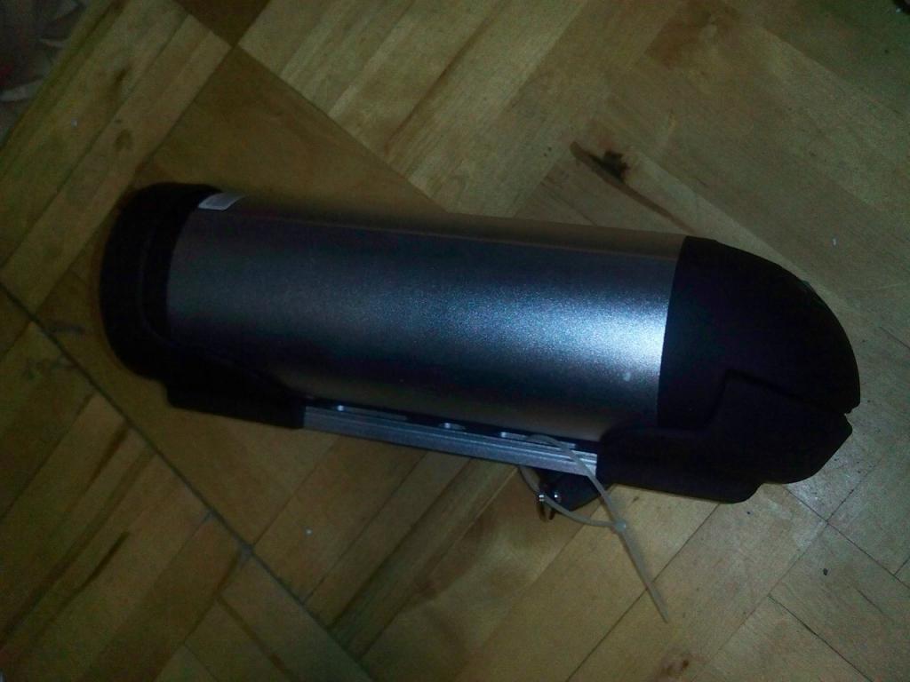

Аккум литий-ион (бутылка) на 8 ач.
Обещали примерно через 40 дней доставить и собрать.
Все обошлось в 33 тр.
Печалит только то, что деньги уйдут в Китай, а не российским производителям. :(
А ведь буквально в трех км от меня, стоит завод, который может спокойно обеспечить страну этими игрушками...

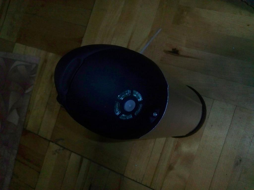

Интересно стало - а нельзя просто перешить контроллеры?
По поводу аккума . Я думаю что 8ач - это маловато, но:
1. Только на приводе ездить почти не буду, а с использованием ПАС, километраж значительно увеличивается.
2. У продавана были только такие. Можно было заказать более емкие, но это уже ручная сборка и гораздо дороже.
3. Габариты стандартной фляжки для воды. Подумал, что удобно будет использовать обычное крепление (на трайке их 4 штуки :) ), чем городить что-то специальное.

Наконец-то пришел комплект для электрификации моего трайка.
После 15го февраля будем монтировать.

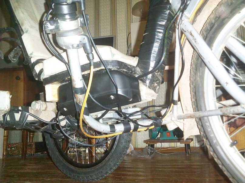

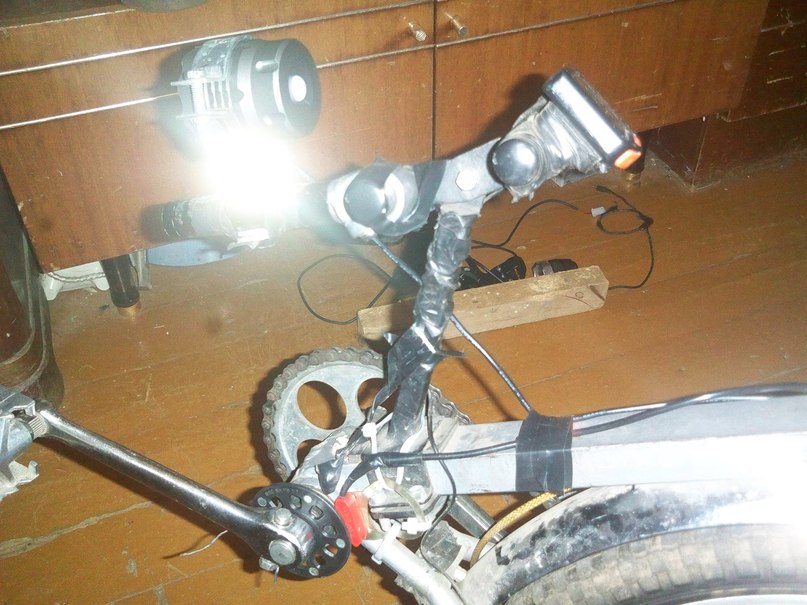

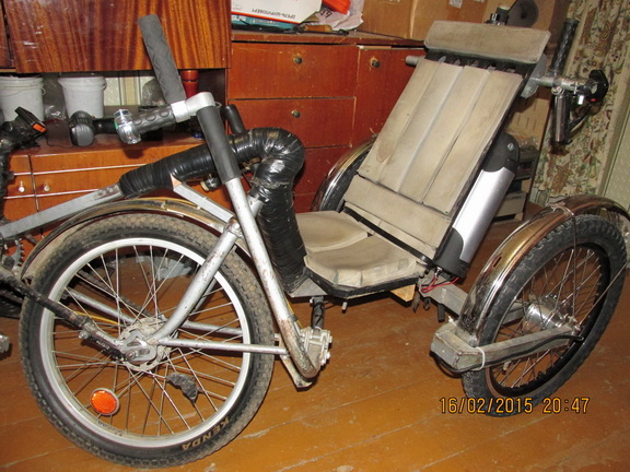

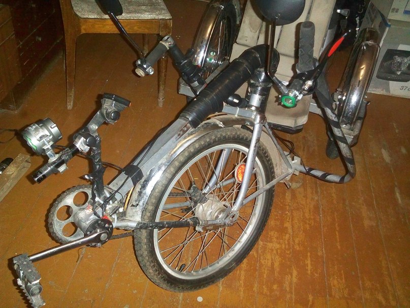

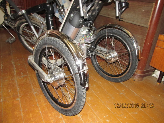

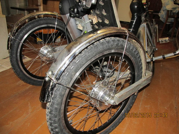

Позавчера начали электрифицировать мой трайк. :) И он уже ездит. :)
В процессе работы выявилась необходимость в небольших конструктивных изменениях и поэтому дальнейшие работы отложены недели на две.
Еще хотим поставить преобразователь 36 в -> 12 и 5 в, для запитки светооборудования и дополнительных устройств.

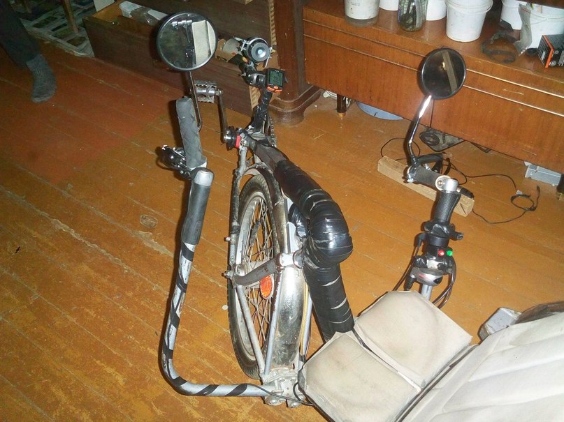

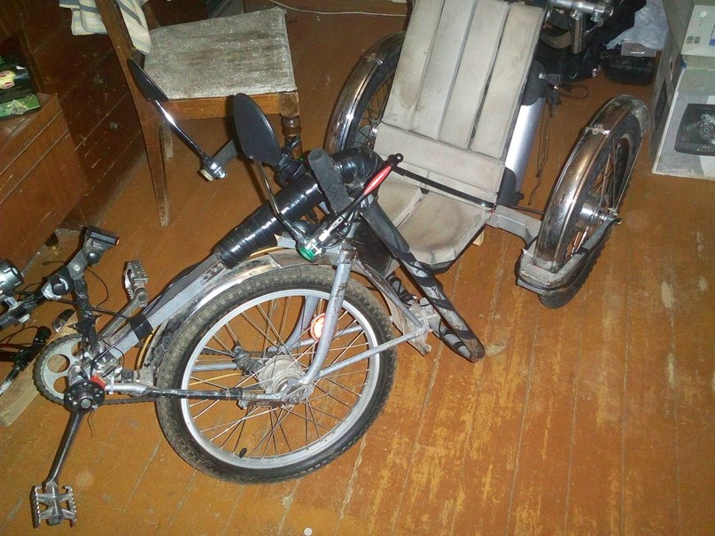

Закончили электрификацию моего трайка "Оса-5". Надеюсь, что испытать получится 17 апреля.
С нетерпением жду момента истины. :)
