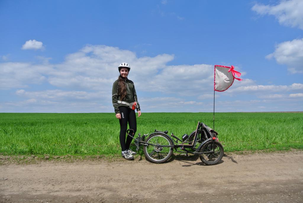

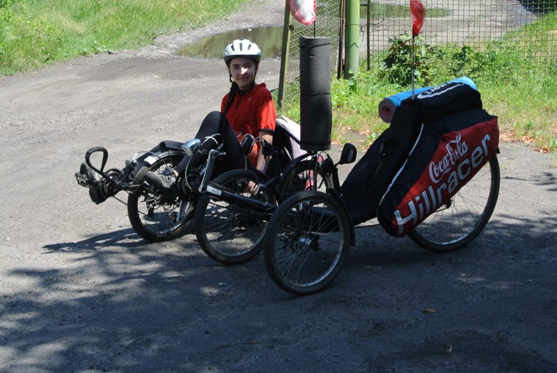

всех с наступившим Новым Годом!

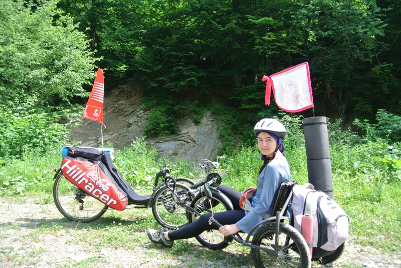

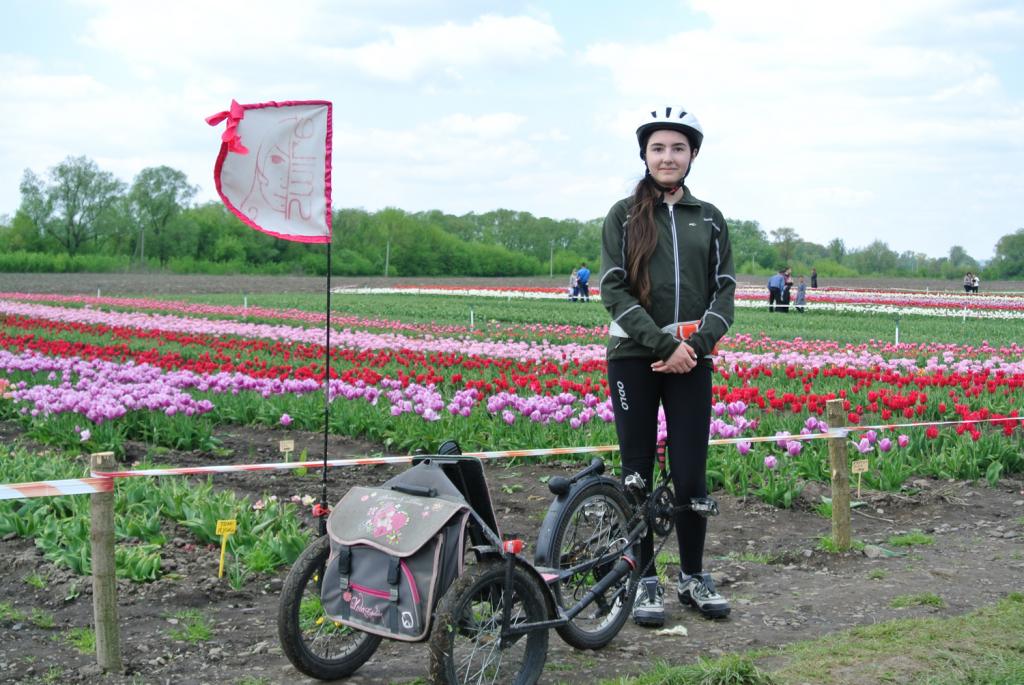

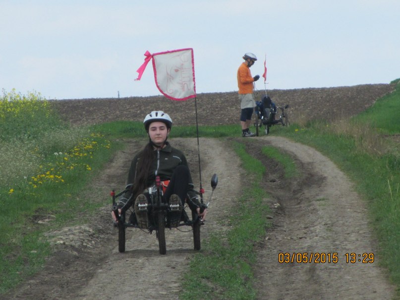

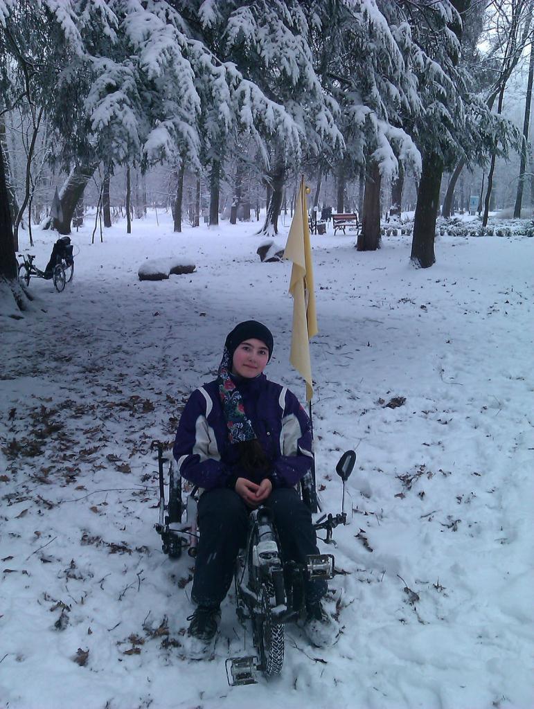

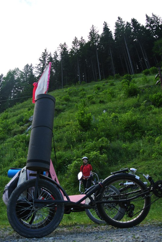

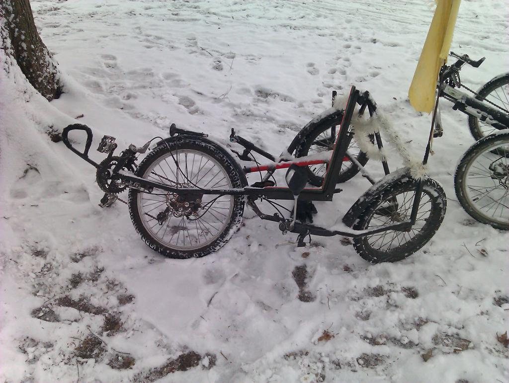

2015 год "Смайлик" провел без единой поломки, даже без проколов, пробежав около 1200 км. походы выходного дня, трехдневный поход по Карпатам (250 км), бытовые поездки во время отдыха на даче и городские вело мероприятия.
сезон закрыт вело парадом Дедов Морозов и открыт небольшой прогулкой в парке по первому снегу.
ну и немного фотографий.
Комментарий к файлу: карпаты 2015
Комментарий к файлу: вело парад Дедов Морозов 2015
Комментарий к файлу: по свежему снегу 2016

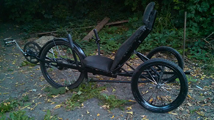

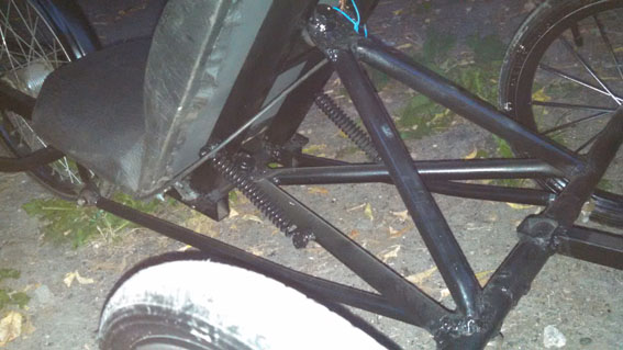

odin писал(а):
черт, фотки не грузятся. ещё и опять.
Да, приходится где-то размещать фото (например, "в контакте"), а здесь давать ссылку.
За это сообщение автора IVIichael поблагодарил: odin (Пт дек 09 2016 13:32)

Я делал нечто подобное, даже проще и на мой взгляд устойчивей. Конструкция мне очень понравилась. Потом решил немного его окультурить и так длиться уже 3 года. Руки не доходят.
Комментарий к файлу: 2 шарнира находятся за спиной
