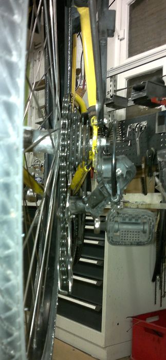

И так Господа, попрошу ещё раз подробней растолковать все претензии к переклюку. Хотя бы Володе на вашем языке.
Сейчас всё выглядит так:
И вид спереди:
Нам важна ваша помощь.
Тросик и штифтер поменяю как смогу. :)

Объезжая препятствие типа пень, пуская его между задних колес, легко можно снести переключатель с корнем :(
 Заголовок сообщения: Re: АРТ-414. "АРТИГ". Комфорт-трайк. Владимир Штракин.
Номер сообщения:#185  Непрочитанное сообщениеДобавлено: Пн янв 13 2014 17:55
Для этого необходимо сперва переехать его передним колесом.... А вообще переключатель можно поставить немного вперёд и выше. Это относительнотого как он стоит на обычном велосипеде. Я так делал --смещал вперёд где то на 20 см и вверх 3-4 см.
А что это дало?
У меня на практике опыт такой, чем больше зубьев облегает цепь, тем капризнее переклюк в регулировке.
Но я могу ошибаться.

Yes_this_my_trike писал(а):
А что это дало?
При 20-х колёсах переключатель почти касался земли....

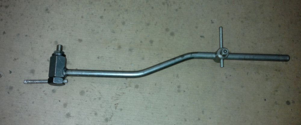

Не помню в какой теме обещал Владимиру показать рейку для выставления параллельности кронштейна заднего переклюка. Выгибается он относительно обода.
Сейчас всё выглядит так:... :)
На фотках сразу бросается в глаза сильно натянутая рубашка троса. Она должна быть специальная (проволочки идут вдоль, намотана пружинкой-только для тормозов!), иметь свободный изгиб.
Верхний ролик должен находиться поближе к зубчикам трещотки. Длиной цепи регулируется. Плюс регулируется(если есть) винтиком натяжения цепи-надо отпустить. Ещё посмотри, чтобы не большого износа на оси ролика. Если "люфтит", значит и переключает неточно.
Еще надо смотреть на крепление троса. Должно быть точно в "штатное" место.
Ну и само крепление кронштейна! Нижний ролик должен быть "почти" на линии передней звезды (снизу). Уж такое устройство всех переклюков.
Трещотка и цепь должны вовремя меняться! Растянутая цепь ПЛОХО переключается.
Комментарий к файлу: Регулировка Уха кронштейна заднего переклюка
Комментарий к файлу: правильное положение(по нижнему ролику)
