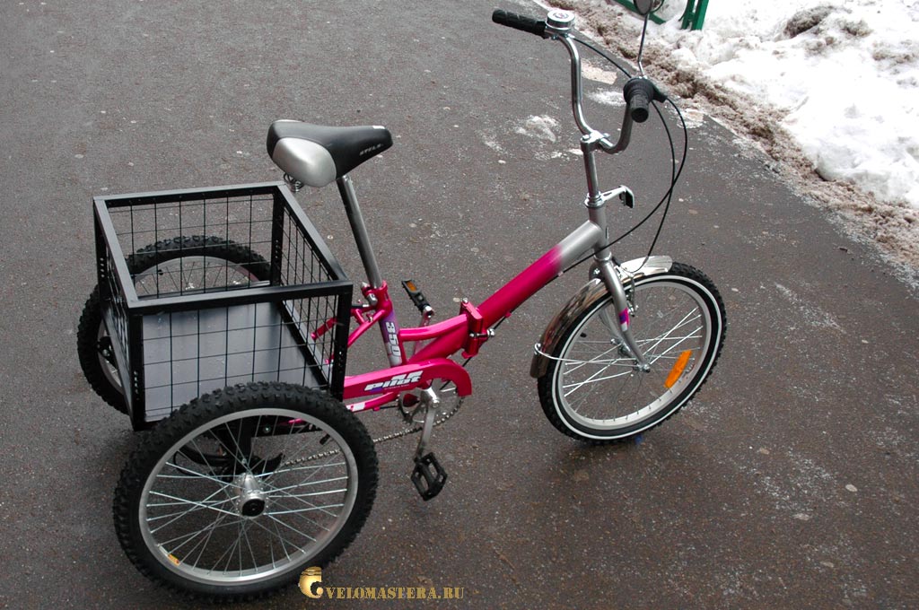

веломастера делают за два часа полуфабрикат за немалые деньги.отсутсвует корзина и тормоза на задние колёса.иногда не снимают даже задний щиток колеса и багажник. это я сужу по фоткам. хотя и украине за мост просят 1700 гривен.

Добавлено через 22 минуты 15 секунд:

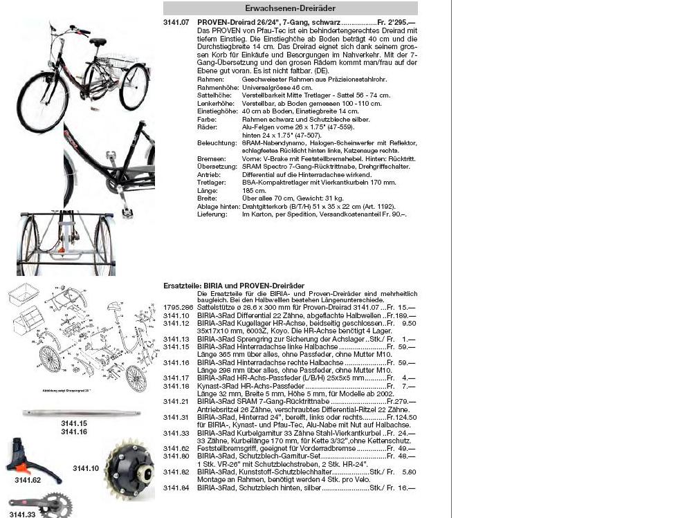

EdRymar писал(а):
Но у буржуев что есть киты для постройки трайка по ценам Веломастеров?
Конечно есть, но дороже.
Вот только один пример 2012год (швейцарские франки).

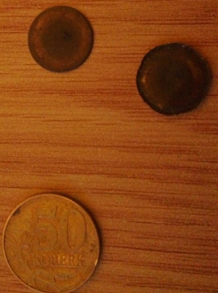

Собственно во время замены задних колёс возникла аномальная ситуация. Дифф отказался слазить с ЛЕВОЙ полуоси. Тут одно из двух - либо проклятие Stoyan-a( :mrgreen: ), либо металл среагировал на зимние реагенты и прикипел к (внутренней) трещотке. Короче, не слазил дифф даже при помощи молотка - пришлось разбирать и выбивать полуось изнутри. И вот тут-то вылетела та самая меж.осевая прокладочка. Мы вынули и 2ю из другой трещотки.
Когда собрали дифф, назад эти прокладки не поставили. В итоге, дифф пошел гулять по осям.
В общем-то, нас бы правильная сборка не спасла. Купленные мной ступицы оказались шире моих родных и поэтому без переточки полуосей не обойтись. Но у Эли точняком кто-то посеял эти фигушки и понеслась :!:

Yes_this_my_trike писал(а):
Вот эти мелкие прокладки, но без них ни как!
Хоть бы монетку рядом положил для масштаба.

IVIichael мне это говорили, и ты туда же :?: :)
Где-то как 50 коп - чуть меньше - позже выложу.
Добавлено через 55 минут 56 секунд:
Так лучше?
Комментарий к файлу: С 50ти копеечной манетой
