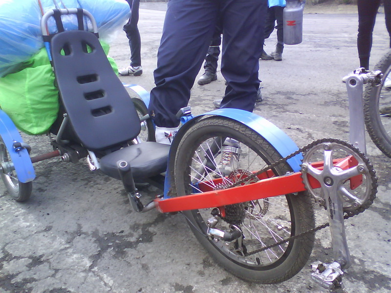

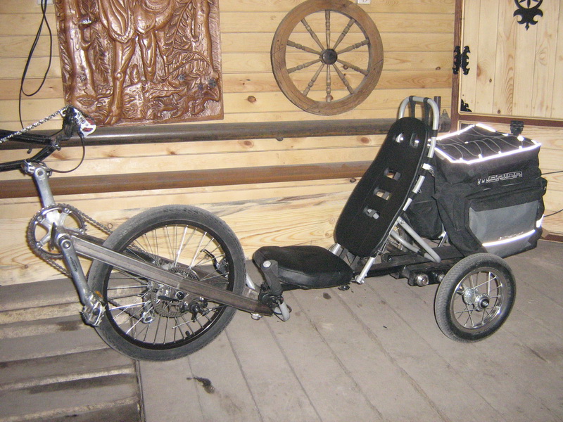

Не хотел выкладывать до покраски.. Но тем не менее на ваш суд.. Уже установлен багажник, выдерживает взрослого человека, обкатан на 15 км, больше не получилось потому как при сборке колеса осенью забыл одеть флиппер), едет по асфальту, лесным тропинкам и просто по подлеску.. ночью ездил через лес, жутковато, в траве по самые колеса и собаки лают где-то рядом.. И с обтекателями пока не получается, бедра очень близко к переднему колесу, а ставить только задние обтекатели не гармонично, пока делаю плоские крылья из алюминия.. Конечно недостаток, малая геометрическая проходимость по бордюрчикам, 6-7 см максимум.. Приходится быть аккуратным..

Мне нравится этот вариант.
Но я бы поставил 20" и на зад, не меняя при этом центр тяжести, т.е. оси колес поднял бы выше. Ну это лично мое мнение. Мне не нравятся дутики по определению. Думаю, что 20" наиболее оптимально для универсального веломобиля, не для "паркетника".
Номер сообщения:#130  Непрочитанное сообщениеДобавлено: Вт апр 21 2009 22:33
20" колёса будут мешать локтям. Как вариант 16"

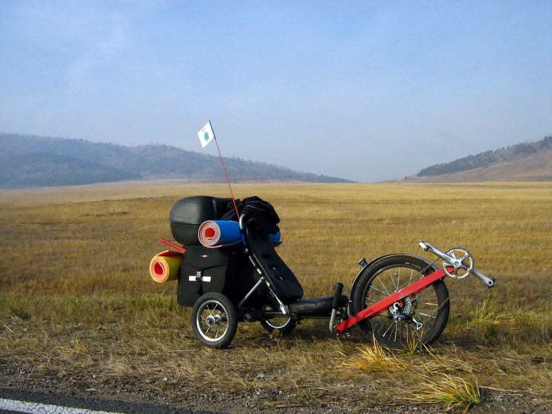

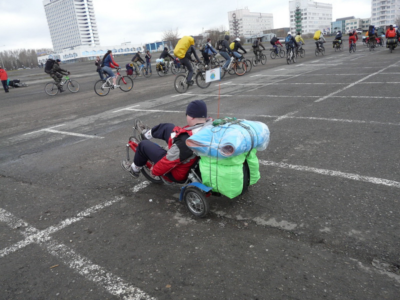

А вот и мы вернулись с 7 всесибирского первомайского велопробега.. Денди с легкой руки и согласно флажка на спинке окрестили Криветкой, прошли 260км. средняя 14,1км/ч, шел с грузом, треть трассы подьемы, на подьемах скорость 6-9 км/ч, на прямой до 27 (дальше раскачка идет, звезды нехватает) но обгонял при этом другие велосипеды!!!. Хапнули и ливня и метели и штормового ветра и гравийной дороги с подьемами, на которых переднее колесо угрожающе проворачивалось) Такая вот у нас сибирь)

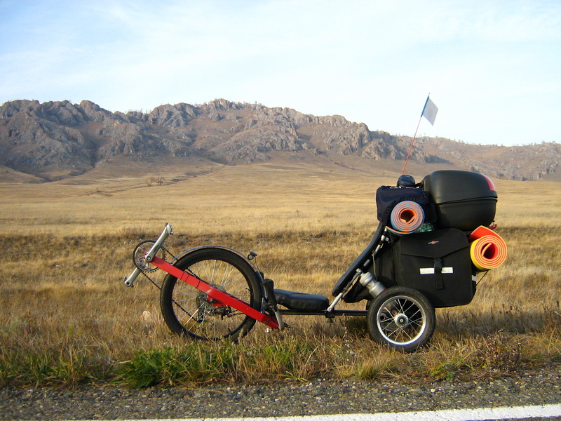

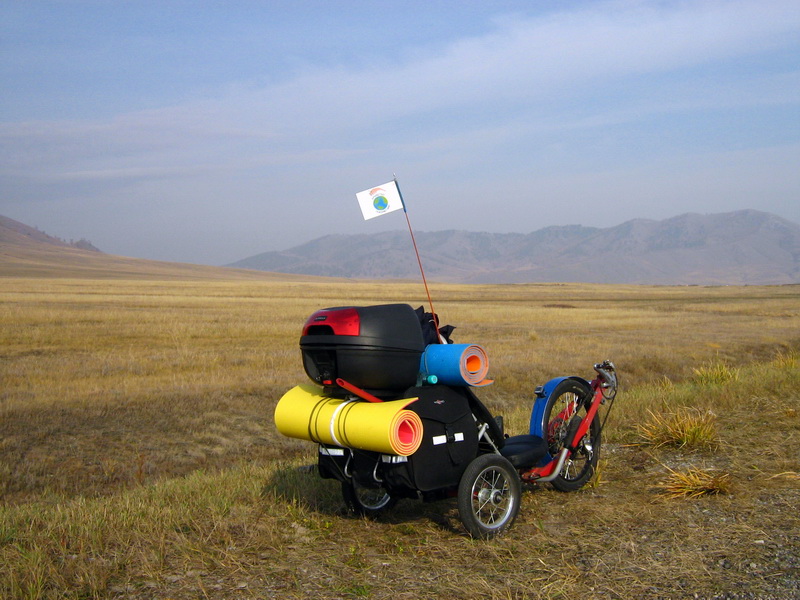

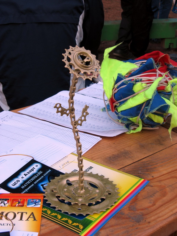

Вот и подошел к концу сезон..Для Криветки, с великом у нас сезон не кончится никогда.. Пройдено за 3 поездки 720км..Для себя уже отметил все недостатки и закладываю собственную конструкцию..Сегодня сделал для себя открытие по поводу окраски, был в цеху порошкового покрытия, цены даровые учитывая цену баллончика краски, которая легко сдирается и порошкового покрытия, имеющего высокую механическую прочность..И вот еще второе фото, спецприз для женского зачета открытого первенства г. Минусинска по маунтинбайку, сам я там был судьей на участке..
Комментарий к файлу: Степи Хакасии, дорога в Кутень-Булук (с Хакасского переводится примерно как "В жопе") слева от меня степь на многие километры, долина курганов, один из которых "Салбыкский курган" огромное по курганским меркам сооружение..
Комментарий к файлу: Специальный приз женского зачета..
