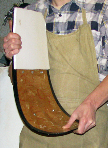

Не понял.... Я мочил 4мм водостойкую фанеру, смазывал ПВА и 4 слоя друг на друга клеил на болване. Стягивал такелажными ремнями. (для крепления груза на машине, с храповиком).
Потом вообще не смачивал. Правда болван = труба. Но принцип тот же. Есть авиа фанера примерно 1,5мм. Можно Шпон. Главное хорошо намазать клей и прижать по всей ВСЕЙ поверхности. Остальное опыт.
Удачи.

Допустимые размеры чего?

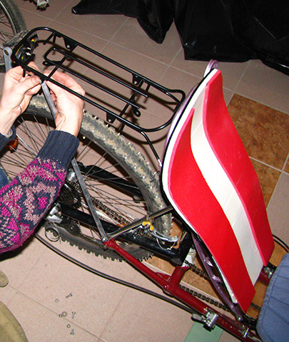

Длина спинки 650 мм,
Ширина 300 по широкой части, нормально до 350 мм,
основание 215*300, даже можно 270мм.
А матрица то зачем?
понятно, хозяин барин, что хочет, то и делает, но смысл?
возьми профиль 15*15 стенка1,5 и за вечер сделаешь любой профиль сидения, проедешь, а потом уже будешь дальше ваять.

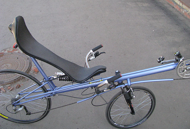

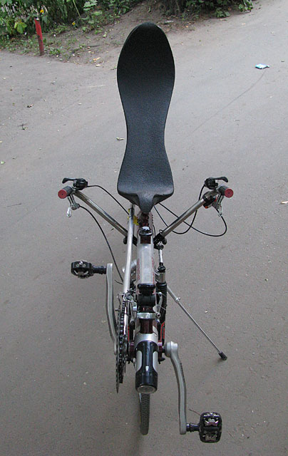

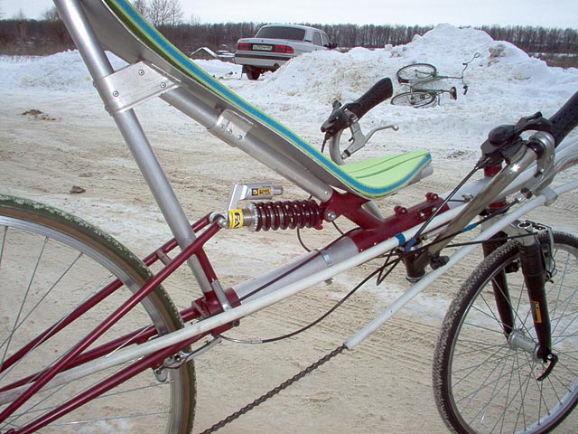

У нас перепробовали много вариантов сидений наиболее жизнеспособный - стальной каркас и основание, которое на нём крепится.
На фото Лигерад Дунаева. Вначале клёпаное алюминевое сидение, постоянно добавлял клёпки, затем сделал объёмное стеклопластиковое сидение, с каркасом фанерным внутри, Наподобие моделей кораблей - трудоёмкость огромная, пару лет покатался, опять сидение из листа согнул... А сидение очень красивое, тут уж что есть, то есть.

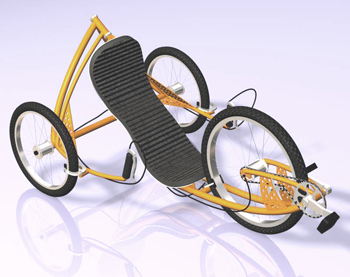

Доброго времени суток всем! Прочитал всю тему, было интересно, но... mikhy в реализации "Таракана" отошел от своей задумки, изображенной в http://velomobile.org/forum/viewtopic.php?f=46&t=4641. Там ось наклона управляющего модуля проходит выше, чем у "Таракана", примерно через туловище пилота, в районе ц.т. http://velomobile.org/forum/download/file.php?id=5496 По его проекту, почти точно, реализовали такой трайк ребята из провинции (да простят они меня за термин :) , но я не смог найти тему про это, дал бы просто ссылку) Они утверждали, что идея работает и аппарат ездит. Без раскачки и прочих особенностей "Таракана".
 Заголовок сообщения: Re: Дельта-трайк "Таракан" от mikhy
Номер сообщения:#133  Непрочитанное сообщениеДобавлено: Вт апр 05 2011 15:20
Точно подмечено. Похоже я сам себя перемудрил, а человек взял и сделал, как нарисовано. Теперь, планируя снова вернуться в конструирование, я все чаще и чаще подумываю создать конструкцию, руководствуясь своей собственной первоначальной идеей, ибо гложет сомнение и надежда.
