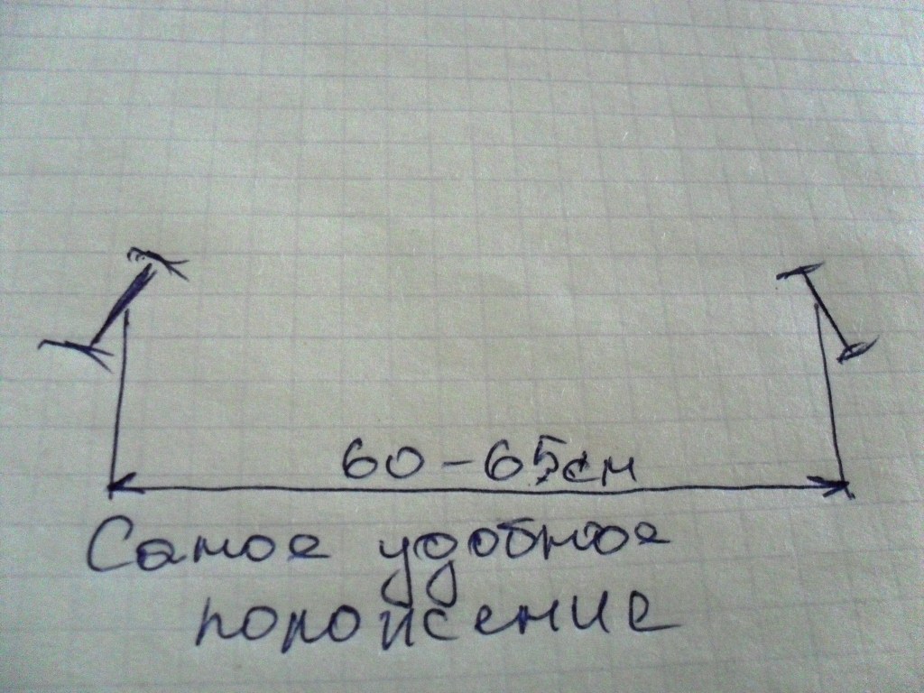

про трансмиссию я имел ввиду 3<(п)+х(з)
эти рукояти (с рис.) для "шейников", у них(тетраплегия) зачастую проблемы с руками, плохофункциональны кисти, пальцы у них пребываю в спастичном состоянии. по тому здесь "насильственный" фикс кисти, а пальцы остаются не в удел.

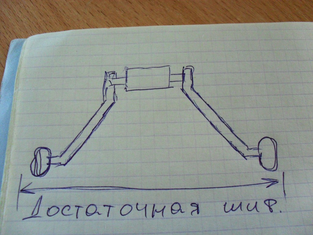

Что скажете по удобству? Даже если сами ручки малость кверху под углом будут?
Показав фотку я подразумевал вот так примерно чтоб

А что есть достаточная ширина в цифрах?

это угол шатунов относительно оси каретки. если ты будеш гнуть имеющиеся - то уйдёт их длинна(а в месте с ней "рычаг силы") возможно придётся наращивать/удлинять, а так по идее должно быть(как мне кажетя) эргономичнее, по тому как предположу что при повороте руля вероятно нынешние шатуны упираются в бедро, а с таким "расширением" возможно отчасти можно таких головняков избежать.
И ещё, какая нынче ширина хвата на рукоятях-педалях? Не будет ли она после "отгиба" шатунов излишней. Не то придётся как то решать вопрос черезмерной ширины, а там уже отдельные головняки(в т.ч. со свркой). К стати что там за материал - шатуны, рукоять?
И ещё, то что рукояти будут под углом, думаю не есть хорошо, потому что будет меняться точка приложения силы, и сама эта точка буде меньше и будет "елозить" и хват будет не стабильным. Тогда шатуны нужно гнуть дважды: 1-(как показал) у основания оси каретки, 2- у основания педали(в обратную сторону).
Оптимальную ширину теоретически не вычислиш - это индивидуально, но исходить примерно можно от ширины плеч. Например я габаритный - у меня хват(ширина) рукоятей 60см.

Ширина 50см
За то короткое время тестирования я прочувствовал что не хватает ширины, уверен по 5см с каждой необходимо имхо.
И шатуны как бы коротковаты, можно и больше оборот сделать, вот всё в целом и сложило моё представление о таком примерно руле.
А раз длину можно немного увеличить то и звезду наверно можно с большим количеством зубьев поставить (или она не нужна там), должен быть значительный прирост (или не должен).
Горизонтальный хват вообще убрать - груди свободы больше будет. Опять же имхо, может оно неправильное, подтвердите.

2. Как появится наш хэндтрайк на работе(Евгений в курсе), могу измерить расстояние между ручками. Однако, предлагаю потенциальным юзерам, самим определить ширину и длину шатунов простым способом ("упал-отжался"!). Отжимаясь от пола лежа (получится???), измерить комфортное расстояние между ладонями и их положение (можно еще кругляки в ладони вложить). Это и будет ваша эргономика. Также эффективная длина "жима" нужна для длины шатунов.
