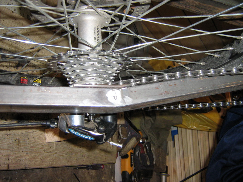

Ильяка, было в любом случае поздно.. Понял один момент, чтобы не приходилось пилить место для цепи, нужно чтобы ось колеса проходила посередине трубы 20*40, для этого надо с боков вырезать окна, и усиливать пластинками, но теперь уже поздно..
Комментарий к файлу: Готовое окно, теперь ничего не мешает нормальному ходу цепи, сохнено 3 ребра жесткости из 4, завтра запеню отверстие, зашпаклюю и закрашу..

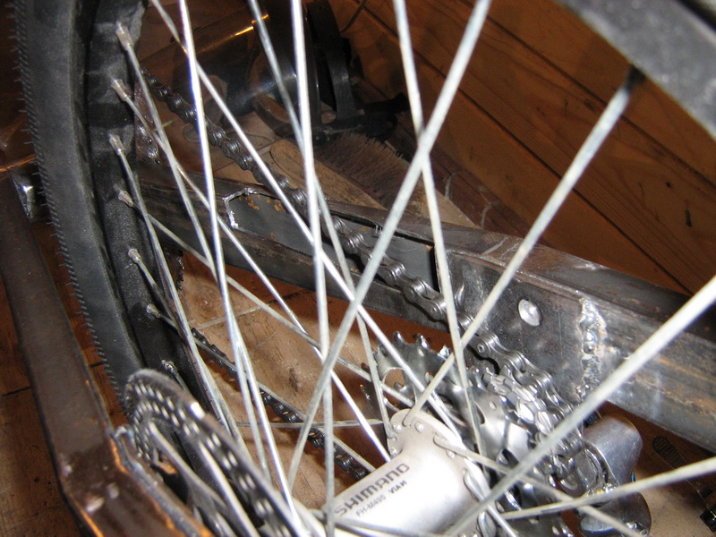

Комментарий к файлу: вот так вот цепь бежит по раме, можно конечно и ничего не пилить но тогда нодо пересобрать кассету со звезды в 16 зубов и выше..
Номер сообщения:#107  Непрочитанное сообщениеДобавлено: Вт мар 10 2009 20:58
Я бы ничего не пенил, а вырезанный кусок вварил обратно, но ребром внутрь.
Номер сообщения:#108  Непрочитанное сообщениеДобавлено: Вт мар 10 2009 21:07
Он маленькими кусочками вырезан, так что только заново гнуть, а значит придется еще стачивать, поскольку там до миллиметра подогнано..
Номер сообщения:#109  Непрочитанное сообщениеДобавлено: Вт мар 10 2009 22:23
Ну отрежь четвертинку от такого же профиля да ввари - это же силовой элемент.

Номер сообщения:#111  Непрочитанное сообщениеДобавлено: Ср мар 11 2009 07:04
Хорошо, сегодня придумаю, но, если я понимаю правильно, эта часть рамы несет нагрузку только на растяжение, при педалировании, веса она никакого не несет..
Незамкнутый профиль теряет в жесткости на кручение - до 12 раз, кажется, если я правильно помню инфу из книжки.
А ты думаешь, что усилие при давлении на педаль меньше, чем твой вес? Ошибаешься. При пиковых усилиях оно может превышать вес тела более, чем в два раза!
У меня такая же проблема была. Решил ее точно так же, как советует Шурикен: вырезал этот фрагмент, перевернул и вварил снова. Как ни странно, подошло почти идеально.
