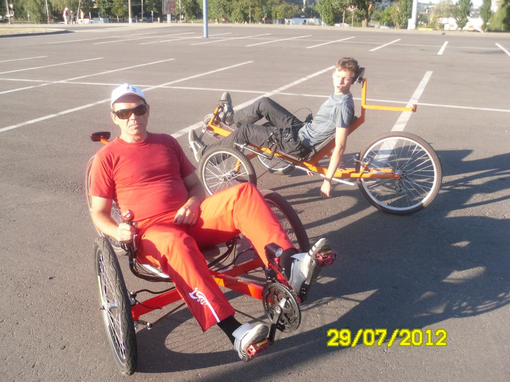

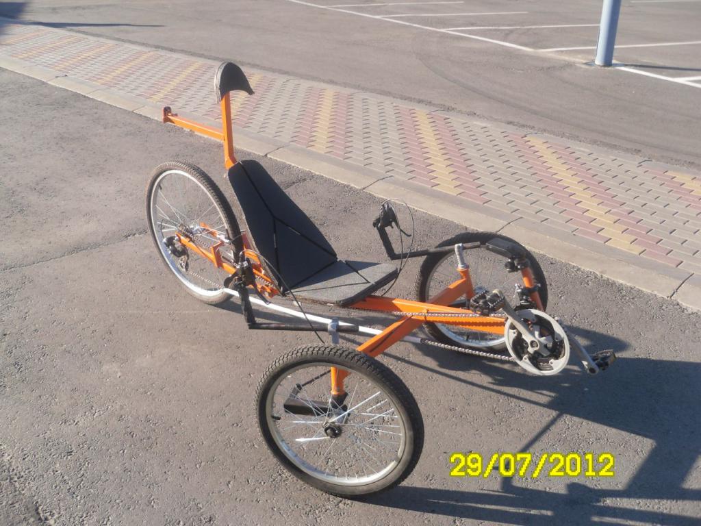

Всем привет.
Июль 2012 г.
Трайк: Tritrack
Рама - профтруба 50х25
Колеса:
Передние 20"
Заднее 26"
Колличество передач - 21
Задняя вилка с амортизатором
ссылки на фото и видео:
https://www.dropbox.com/sh/rqdhfheqc9h5uir/xtWPOOGzLs
https://www.dropbox.com/sh/llci6yd1s3bpbeu/nVmjR7UxCa
P.S. классный аппарат получился, делали два сразу, концепция одна исполнение чуть разное, у меня получился вездеход
у кума более туристический вариант. Люди останавливаются, первый вопрос "сколько стоит?", второй "что это?", третий "зачем это?"
Похоже по реакции у нас в Курске их всего два. Печально.

Немного истории создания.
В детстве, лет этак 25 назад, у меня уже был веломобиль собранный своими руками (кстати тоже единственный в городе), спасибо журналу "МК", жаль фотографий не сохранилось. Так вот сидели мы как то с кумом (а он велосипедист заядлый) и разговаривали об этой технике, ну и как всегда дошло дело до "а слабо?". Вот так и завертелось, потом. Месяц выбирали концепцию, месяц разрабатывали чертежи в солиде, ну и 2 месяца по вечерам, по часу-два делали. Сын у меня очень доволен, ему 15 будет скоро как раз тот возраст когда я сделал свой первый веломобиль. Кстати сиденье сын делал сам. Кому интересно как сделать пишите, отвечу всем. Да и еще - во главу угла ставилась задача сделать как можно более простой, но в тоже время удобный трайк. Получилось на все 100%

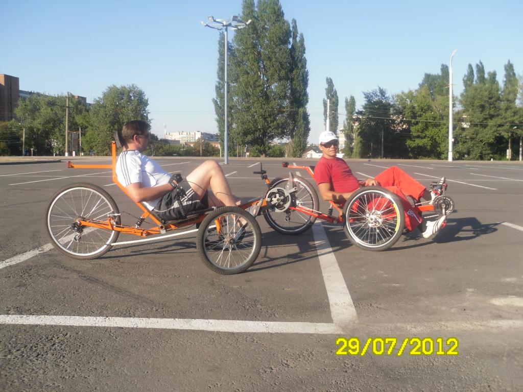

Один очень высокий получился, второй лучше. Размеры в студию, прежде всего ширину.

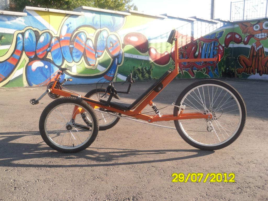

Размеры:
Длина - 2070 мм
ширина - 940 мм
причем размеры обоих аппаратов (длина, ширина) почти одинаковые разница в 2-3 см
а про клиренс - я специально делал свой чуть повыше т.к. колеса передние 20" нужно было что б через бордюры перескакивать клиренс повысить, по устойчивости могу сказать, что если специально не ставить на 2 колеса (как на видео) то перевернуться очень сложно, с моим весом (97 кг) на скорости при повороте он начинает смещаться наружу поворота и всё. Попозже выложу видео сами увидите.

Ребята, узел крепления оси переднего колеса с помощью болта М10 к стенке профтрубы 25х25х2 для езды по бордюрам явно слабоват. Также хорошо бы усилить место стыка хребтовой трубы с трубой переднего моста. Там пятачок 25х25 мм. Я понимаю, что на передних колесах нет тормозов, но на наших дорогах...
Интересный подход в реализации поворотного узла. :clap:
 Заголовок сообщения: Re: Tritrack
Номер сообщения:#13  Непрочитанное сообщениеДобавлено: Чт авг 02 2012 20:04

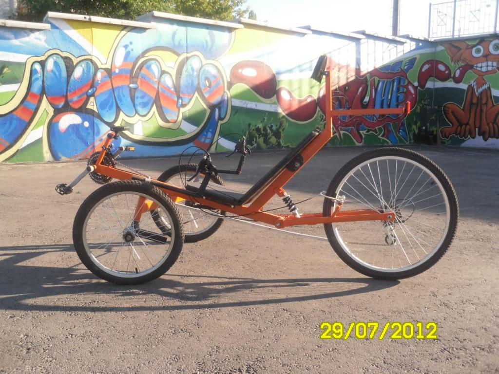

https://photos-3.dropbox.com/si/tbd/Oh8 ... e=1024x768
Что мешало расположить вибрейки ПОД трубой, чтобы не городить эти хлипкие нежёсткие кронштейны единственного тормоза?
И перезалейте фотографии на нормальный хостинг, позволяющий делать главное, ради чего он придуман - вставлять фотографии. Рекомендую imgsrc.ru а видео у нас размещают на youtube.com
Номер сообщения:#14  Непрочитанное сообщениеДобавлено: Чт авг 02 2012 20:46
Сообщения: 379
Откуда: Харьков, Украина
Благодарил (а): 95 раз.
Поблагодарили: 123 раз.
Ау! Сделайте, пожалуйста, чтобы хоть фотки открывались (как обычно на сайте). Для простых смертных...
Номер сообщения:#15  Непрочитанное сообщениеДобавлено: Чт авг 02 2012 21:03
Зарегистрирован: Ср июн 27 2012 22:20
Сообщения: 15
Если посмотреть повнимательнее на фото, то можно заметить, что:
Во-первых оси передних колес не М10, а М14
Во-вторых крепятся они не к стенке профтрубы, а к уголку 35 да еще специально усиленному (отсюда и схожесть с профтрубой)
Тормоза одного заднего хватает вполне, и опять же, не такой уж хлипкий этот узел
И раз разговор зашел о креплениях передних колес....
У меня, как я уже говорил, вариант простоты был поставлен во главу угла, но при всей простоте надежность должна быть.
Поэтому при продумывании консольного крепления передних колес я пошел по такому пути:
Сначала померил диаметр втулки заднего колеса он равен 41 мм, далее подобрал подшипник - это 01-0284 202, внутренний диаметр 15мм, наружный - 35.
Затем поиски токаря и вуаля!
Во втулку вваривается кольцо наружный 41 внутренний 35, вставляется ось и всё можно штурмовать бордюры.
Ребят поверьте, я со своим весом без проблем на трайке влезаю на бордюры и слезаю с них без каких бы то ни было проблем для техники. Я еще выложу видео разворота на 180 на нем. Вот где адреналин!!!

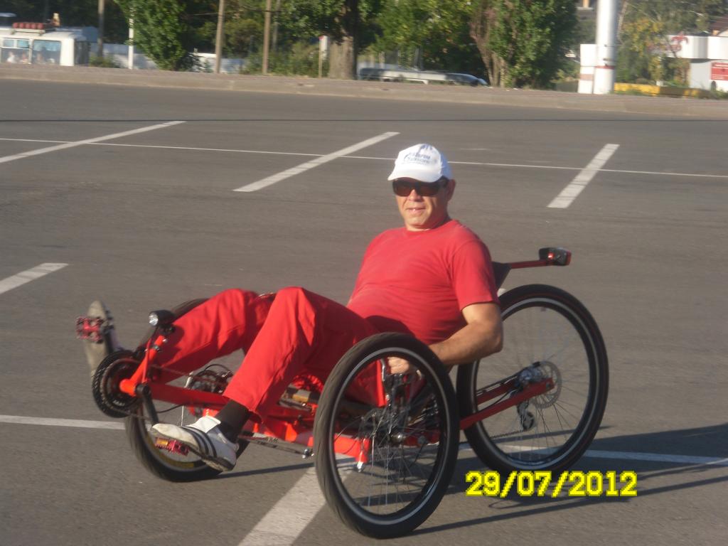

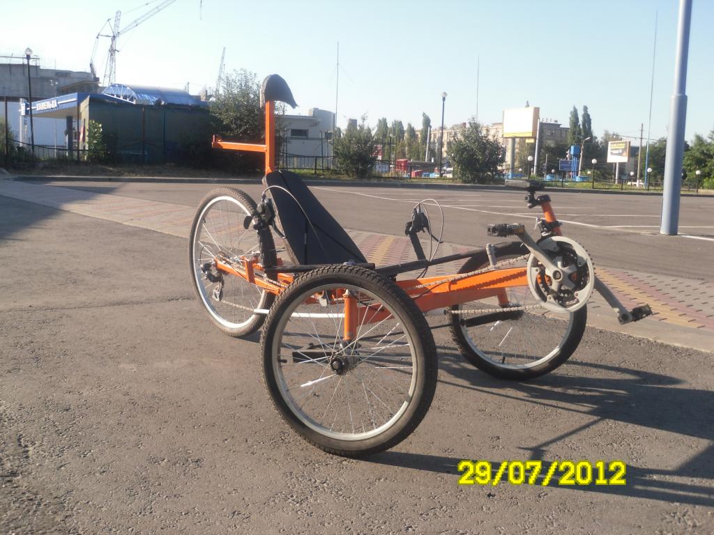

Вот фото только извините, я пока с 3G работаю, нормальный инет сломался, так что пробую грузить по одной.
Углы установки из учебников 12 градусов оптимал
Номер сообщения:#18  Непрочитанное сообщениеДобавлено: Чт авг 02 2012 21:29
Ух, ты! Супер фотка! Как гармонично смотрится! (Но бряк перенеси вниз задней вилки обязательно! красивей надежней будет)
Спасибо.
ЗЫ. а фоток в процессе установки углов случайно нет?
Номер сообщения:#19  Непрочитанное сообщениеДобавлено: Чт авг 02 2012 21:34
Сообщения: 15
вот еще одна, а вот фотки в процессе установки углов поищу
