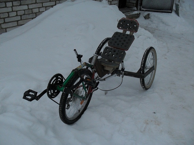

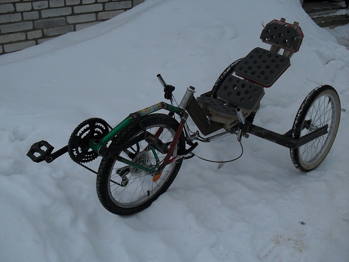

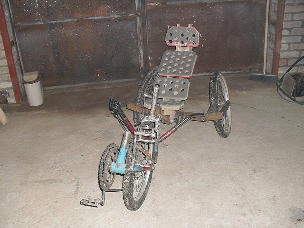

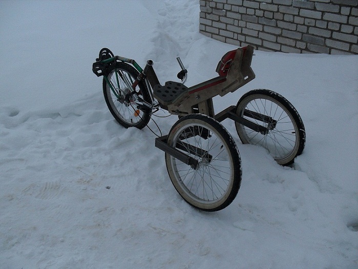

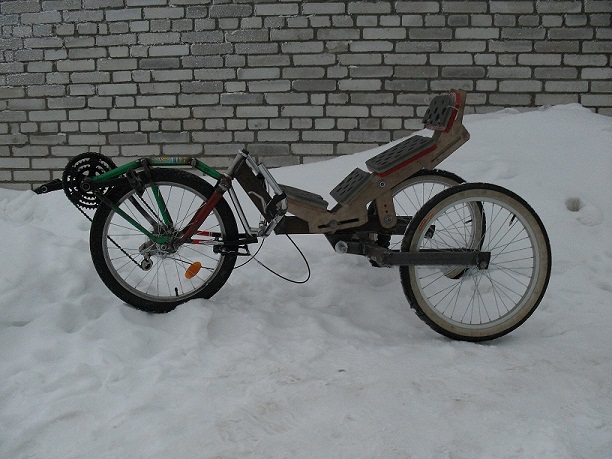

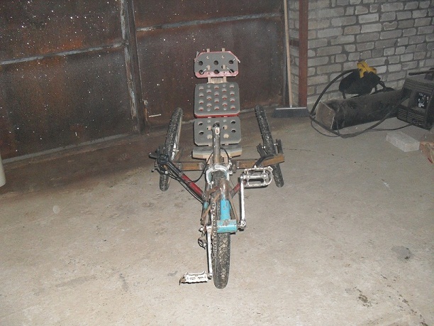

Очередной трайк по "схеме Мазурчака". Теперь сварной. Сделан в этом году в новогодние каникулы.
С мягкой полузависимой задней подвеской на сайлентблоках и резиновым упругим элементом. Рама из трубы 30х60х1.5, задний мост из трубы 40х20х2, дропауты из уголка 50х50х5.
Все колеса 20 дюймов. Передний тормоз V-брейк закреплен на подкосах рулевого выноса, приваренного сзади на вилку. Руль сварен из велосипедного со внутренними вставками в местах сварки.
Колея 660, база 1000, высота сиденья 400, вес 20 кг, задние колеса под наклоном.
Буду переделывать переднюю вилку и менять немного сиденье, а в остальном все получилось хорошо. Из-за снега, к сожалению, не измерить скорость.
Хотелось бы услышать конструктивную критику, да и неконструктивную - тоже.

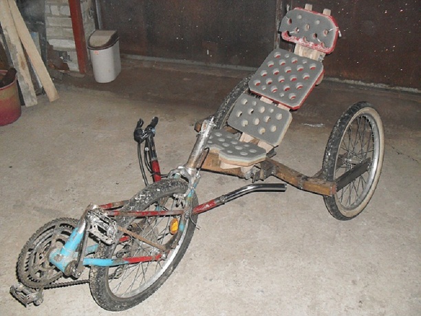

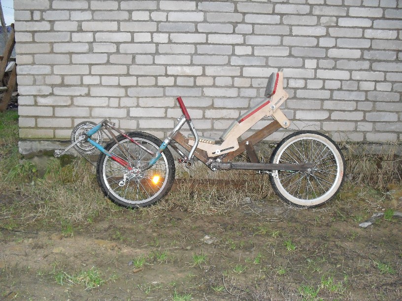

А это "пробник" ОСА-3. Двухколесный был сделан в октябре-ноябре 2009, трехколесный в декабре.
Здесь задний мост установлен на жесткой оси из резьбового вала каретки (чашки приварены к раме).
На этом аппарате я еще успел накататься до снегопадов. Эх, хорошо ездил! В повороты с заносом всех колес (по снегу и льду) - одно удовольствие. Хотелось каждый день проехаться. И двухколесный вариант испытал.
А теперь этот трайк распилен, чтобы сделать ОСА-4.

Рулевая колонка ТОРЧИТ, если ты её не используешь - надо уменьшить высоту. Каретку лучше приблисить к колесу и вообще в переднем треугольнике много "лишних" труб - прямоугольник с диагональю не лучший вариант. Ещё сиденье высоко и под ним рама и другие элементы слишком "толстые".
А вообще прогресс налицо:) Признайся, наклонённые задние колёса на моём монстре-четырёхколёснике подсмотрел? :)
 Заголовок сообщения: Re: Дельта-трайк ОСА-4 от Warlus
Номер сообщения:#11  Непрочитанное сообщениеДобавлено: Вс янв 17 2010 18:18

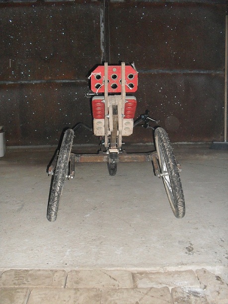

Рулевая торчит на ОСЕ-3, а на 4-й она уже укорочена до предела, 8см. И каретка на 4-й приближена. Наклонные колеса получились потому, что ширина ограничена, а колею хочется побольше. А на каком четырехколеснике у тебя наклонные? (Просто вообще, твои ранние монстры трудно найти явно, они где-то зарыты в недрах нета). Сиденье на 3-й 45см, на 4-й понизил до 40. Меньше мне неудобно, особенно на двух колесах.

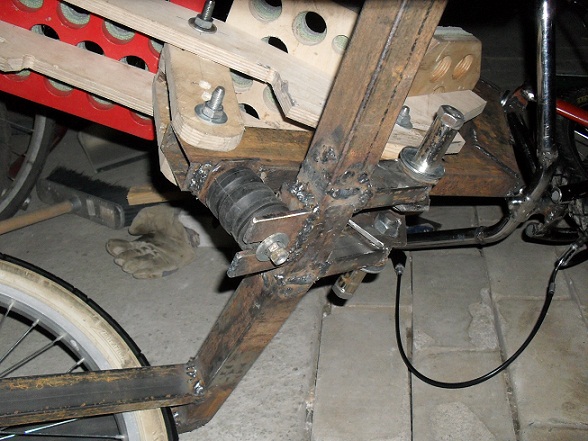

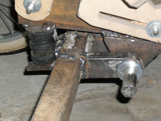

Молодец, Сергей! Работа провЕдена большая! Как не разглядывал фотки, не вижу подробностей задней подвески. Будь ласка, выложи эти узлы покрупнее-поближе. На "наклон" не "замахивался"? Полузависимая!! Зто же совсем рядом!
Наклон - совсем другая концепция, под него все иначе. В ближайшие планы не входит, но сделать, конечно, хочется. Много чего хочется, а времени мало.

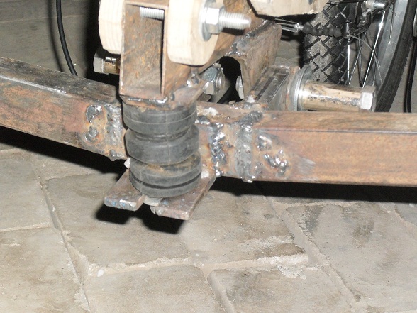

Полузависимая подвеска этого трайка представлена на фото ниже. Сайлентблоки выполняют функцию шарниров, а также функцию стабилизатора поперечной устойчивости. То есть колеса могут отрабатывать кочки поочередно благодаря перекосу резины в сайлентблоках, но поперечной раскачки и больших кренов сайлентблоки не допускают. Сайлентблоки взяты от верхних рычагов передней подвески ВАЗ-2101...07. Упругий элемент - отбойник от амортизаторной стойки МакФерсон ВАЗ-2108...09. Внутри отбойника длинный болт, приваренный к верхней опорной пластине, на его конце под нижней опорной пластиной шайба и гайка с контргайкой. Под шайбу желательно подкладывать резиновое кольцо в качестве отбойника, в данном случае болт коротковат, не поместилось.
Да: тут у меня в сайлентблоки ввернуты слишком длинные болты через проставочные втулки - просто только такие длинные у меня и были, а резьба на них только на конце - не отрежешь. Потом другие вставлю.
А как такое шарнирное соединение с практической точки зрения(комфорт, долговечность) - всё же шарнир только одну степень свободы отрабатывает, а динамические продольные по идее будут его отрывать? Или как?
Автомобильные подвески почти везде на сайлентблоках. Они обеспечивают отсутствие зазоров и рывков. А также они дешевы - рублей 50 за пару.
Ну, молодчина! Распаковал САЙЛЕНТБЛОКИ! Я давго подозревал, что это замечательные оси маятников. И конструктивно хорошо ты их "прописал". Рычаг длинный, да прочный!
