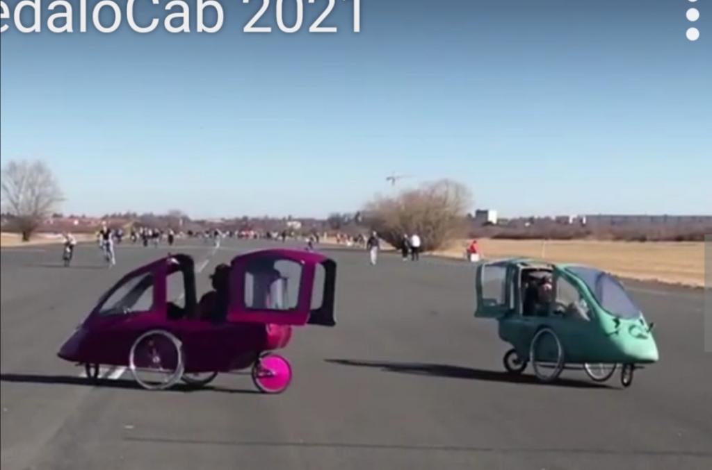

Статическая стабильность. Я хочу поставить на него ручной привод и юзать как фитнесс байк, но придётся решать вопрос с "рулёжкой педаляжем", для этого надо вынести трейл в ноль...
Вопрос недогруза переда можно решить превращением аппарата в бриллианнтовый квад с вилкой-кастером сзади, возможно даже без сварки.
Буду экспериментировоть...
Добавлено через 5 часов 27 минут 38 секунд:
Кстати, вот похожий агрегат:
https://virtual21.spezialradmesse.de/vs-pedalo-cab.html
И видос "в движении".
https://www.youtube.com/watch?v=KShP0_ngnxA

Ха!
Ты не поверишь, я постенялся предложить тебе "пятое колесо.
(и кинь сюда видео, как здорово передок форсирует балку.)

Сделал "пятое колесо", в виде кастера пока, хотел испытать "по быстрому" принцип дельтаквада по типу педалокэба.
К сожалению, на первом же серьёзном ухабе трубы сместились в 3д печатных направляющих, геометрия изменилась и колесо "повисло в воздухе" :(
Печальк. (да, колёсики должны быть меньше гораздо, это временно).
Надо думать как это предотвращать без перманентной модификации, кинематика педалокэба мне нравится в принципе.
Добавлено через 1 час 9 минут 40 секунд:
https://youtu.be/ryeHcGRg5J8?t=143
Народ, кто разбирается в трансмиссии дельтатрайков, у него там дифференциал или тупо привод на одно колесо?
Точнее, "тупо привод на два колеса", без дифференциала...
