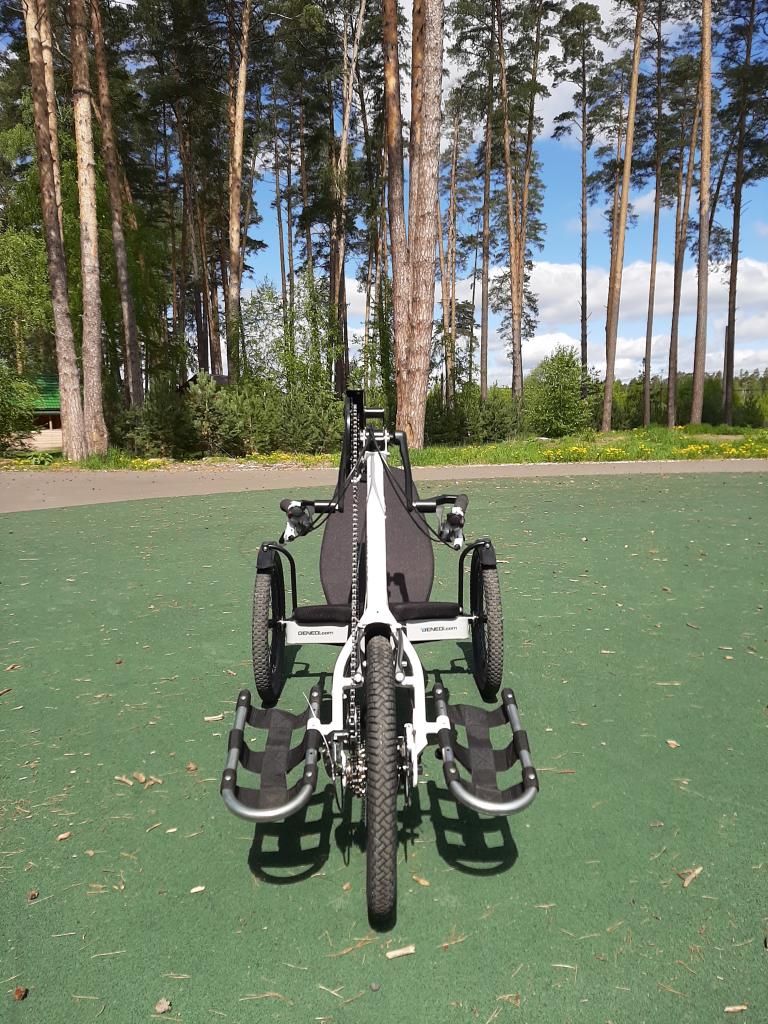

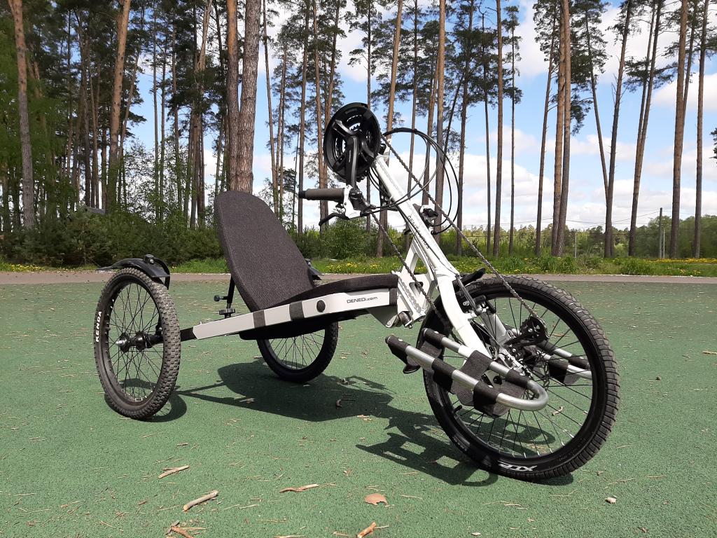

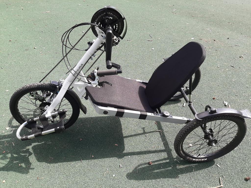

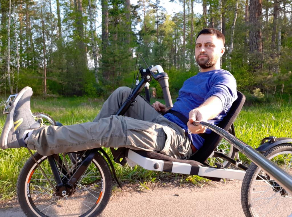

В этом году DENEDi заморочились и полностью переработали свой основной хендбайк "Кентавр 20". Скажем так, это даже не обновление, это просто новая машина. Изготовлено 9 таких аппаратов, два из них - с ножным приводом.
Разбирается машина теперь точно так же как прошлогодний Викториус - благодаря замку (его называют "байонетом" часто, но так его называть неправильно, так что я не использую это определение) быстросъемным колесам.
[youtube]http://www.youtube.com/watch?v=4hxpG6TKgb0[/youtube]

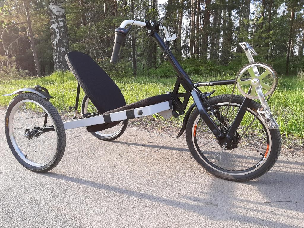

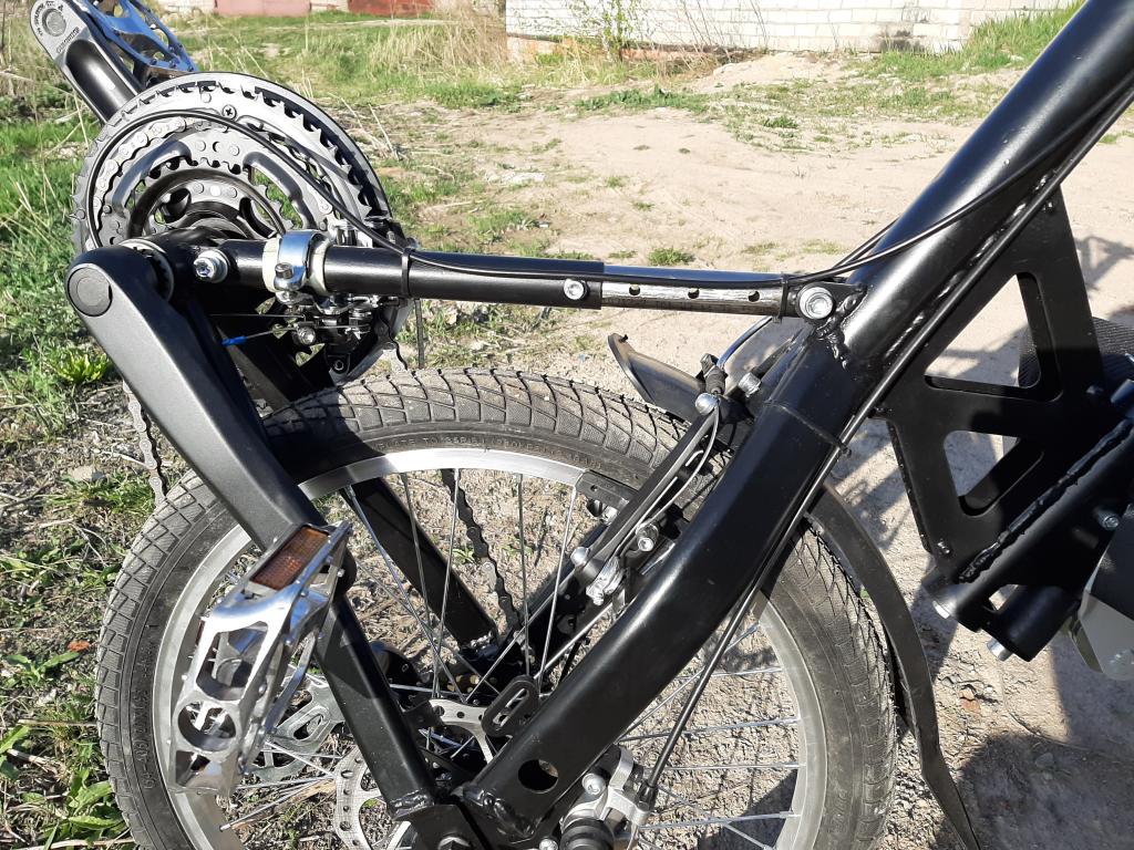

Ножной привод - "Мазурчак" с регулировкой положения каретки дискретно телескопической стойкой и фиксацией просто винтом поперек. Привод крепится на переднюю вилку как дополнение, вместо каретки ручного привода устанавливается руль в клеммовом зажиме. Возможны, в принципе, версии с ножным и ручным приводом одновременно - однажды мы такое уже делали на базе Денди.
Особенности Кентавра:
- изменяемая колесная база (можно регулировать положение моста задних колес)
- регулировка положения спинки по росту

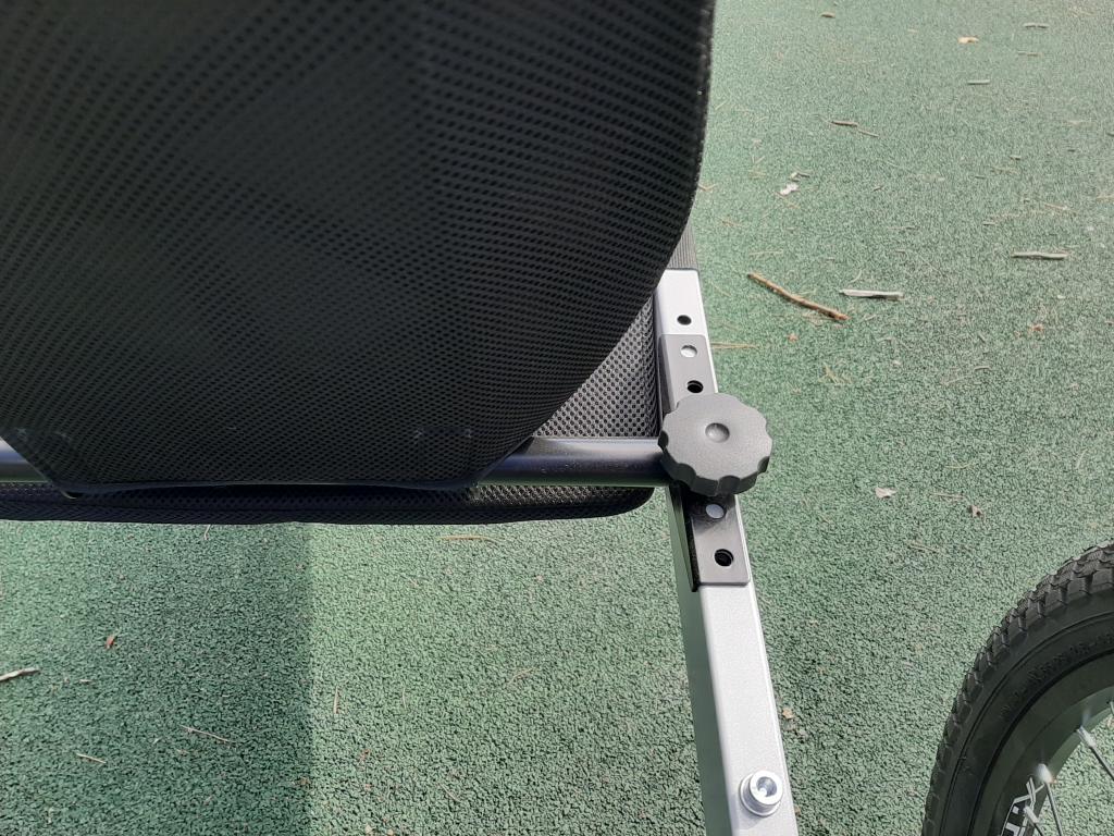

- быстрая регулировка угла наклона спинки, возможность быстро откинуть спинку в горизонтальное положение
- регулировка натяжения гамака сиденья
- не намокающий наполнитель спинки и сиденья, быстросохнущий вентилируемый синтетический материал чехлов спинки и сиденья
- регулировка привода по высоте
- регулировка и складывание подножек
- в версии с ножным приводом положение привода регулируется под рост
В зону между перекладиной спинки и задним мостом планируется багажная сетка.
Хендбайк с 21 передачей, на компонентах Shimano с двумя тормозами (дисковый плюс вибрейк) на переднем колесе стоит 75 тыс. руб. Во столько же обойдется вариант с 8-скоростной планетарной втулкой Shimano Nexus. Версии с ножным приводом вместо ручного стоят столько же.
Цена продиктована высокой себестоимостью, чтобы уложиться в меньшие деньги как раньше нужно серьезно упрощать конструкцию и снижать количество деталей, лазерной резки, сварки. Быструю стыковку можно было и не делать в принципе, такого запроса у клиентов не было, просто эту тему мы развиваем и тестируем для будущих приставок к коляскам - там эта опция является ключевой.

Ых! Вот это я понимаю "силовой" руль!
А комбинированный привод делать не собираетесь?

"Хендбайк с ножным приводом" - звучит странно. Может как-то подкорректировать название, типа "универсальное шасси Кентавр".
При разборке бросаются в глаза торчащие крылья, которые тоже надо бы снимать, иначе они будут за всё цепляться и отламываться.
Так я в названии темы и написал "Хендбайк и трайк с ножным приводом на одной базе"
Верное замечание, быстросъема для крыльев не придумалось в этой партии, в следующей будет. В принципе, стойки с крыльями тоже можно снять, но чуть дольше, чем разобрать хендбайк. Крылья достаточно прочные, к слову, производства Саранского механического завода.
Не помню "Кентавра 20", но этот, конечно, фирма. Понравилось.
Но фраза "полностью переработали", да не всё. Задние колёса остались далеко сзади, хотя меня дописали только по передней части. Но и это приятно читать.

Хороший уровень! Новеллы! Хороший прогресс!

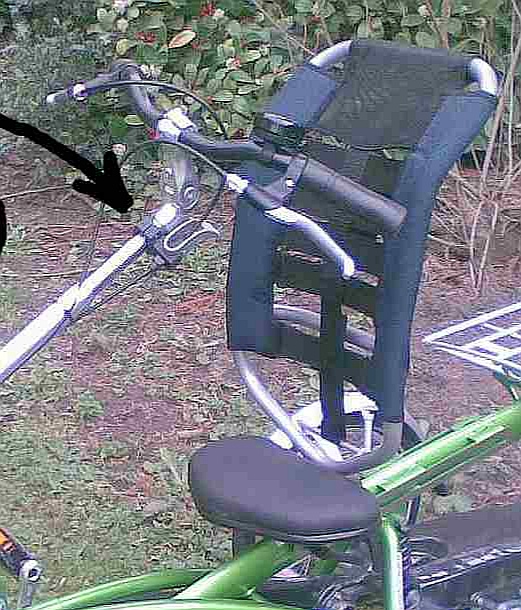

Можно попросить фотку со "сины" как спинка регулируется и отстёгивается? А что за материал на сиденье спинке как это собрано? А фотку консольных осей ЗК можно посмотреть(какой Д?) как они фикс в трубе - там приёмная втулка(токарна) или просто труба(прокат), на видео "барашку" маленько крутишь, это так и есть или на демонстрации? Подножки рег-ся/фик-ся там барашек тож резьбовой или пружинный шпингалет какой?

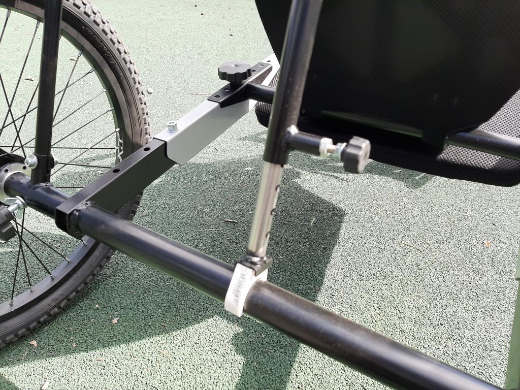

Телескоп стойка - какие трубы? - не поворачивается друг в дружке?

Разбирается машина теперь точно так же как прошлогодний Викториус... "
Не нашёл такого. Покажи, Денис, замок очень заинтересовал.
Смотрится всё супер! Молодец!

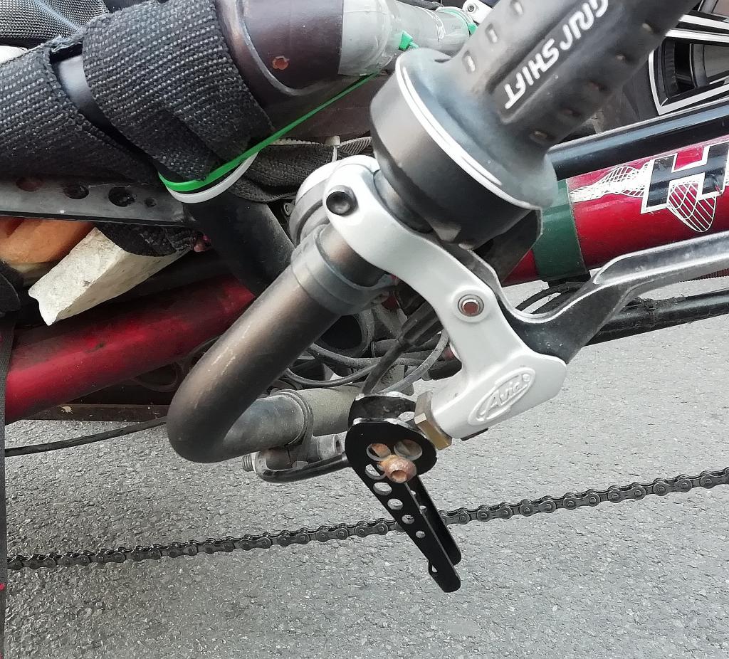

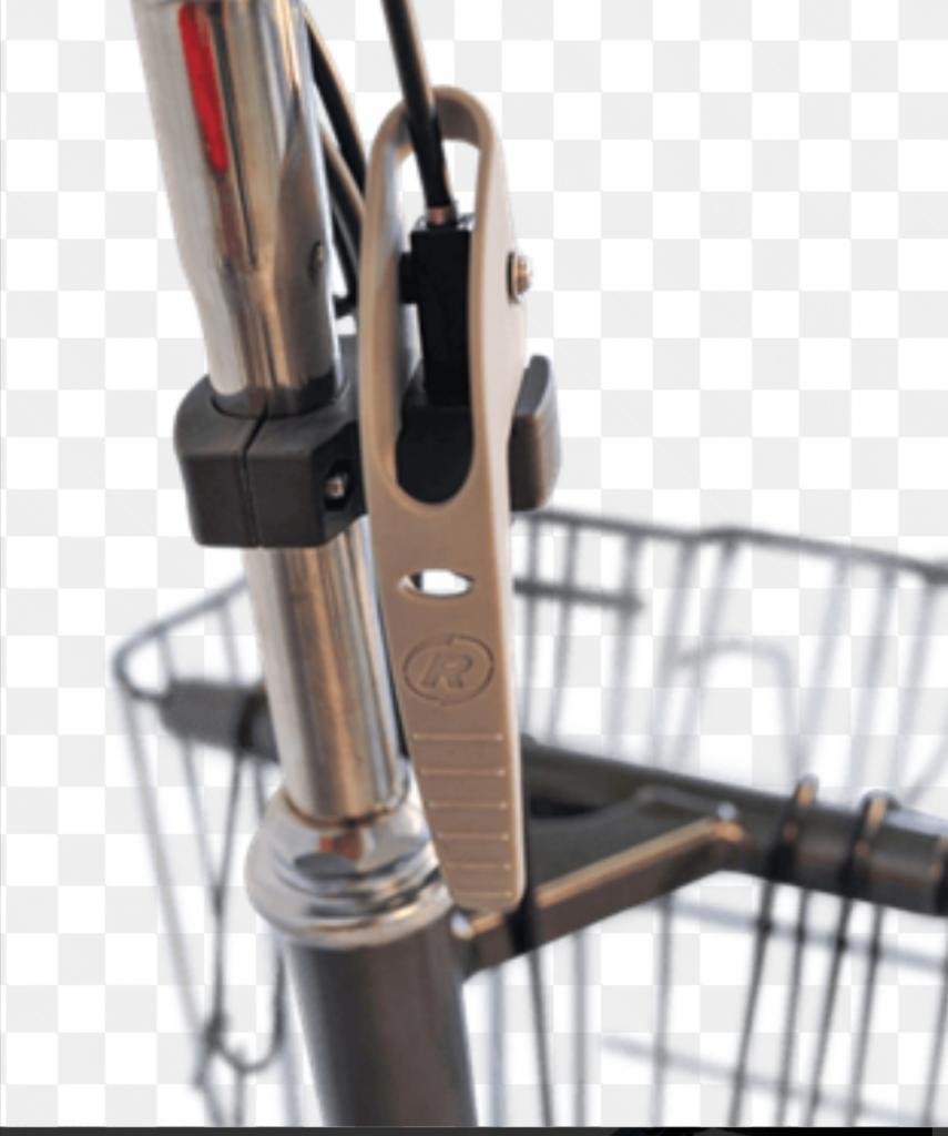

Стояночный тормоз есть? Можно в разрыв рубашки рычажок сделать.
И задние крылья бы побольше...

впечатляет. молодцы!
посмотрел видео сборки трайка. представил себе человека в коляске и появилась мысль приделать убирающуюся подножку на задней части возле места соединения с передней частью так, что бы она (задняя часть) находилась на высоте как на 44-ой секунде видео.
т.е. подъехал на коляске, установил задние колеса, поднял спинку, выставил подножку, переместился на заднюю часть, подтянул переднюю часть, вставил на место и движением руля от себя защелкнул переднюю часть. убрал подножку и поехал. практически самостоятельно.

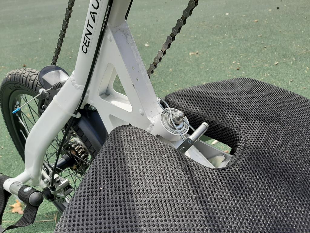

Да, действительно, оно сюда напрашивается, и как раз 9-й Кентавр будет с такой подножкой - клиент попросил - так что как реализуем это в металле - покажу.
Фиксируется она за задний мост благодаря сантехнической клипсе - такое же решение было применено в Викториусах, оно надежное и ремонтопригодное. Спинка имеет телескопический упор с серией отверстий на внутренней трубе (она - из нержавейки), на внешней трубе расположен пружинный фиксатор (точно такой же используется на подножках).
Добавлено через 10 минут 43 секунды:
Пирог наполнителя по направлению от спины к спинке: 2 слоя изолона, 1 слой поролона, чехол из 3d air-mesh, фото конструкции спинки нет сейчас - покажу позже. Все съемное, можно стирать чехлы. У подушки сиденья 3 слоя изолона, поролона нет (в спинке поролон используется как гасящий вибрации слой, потому как изолон не справляется с этим)
Добавлено через 5 минут 40 секунд:
Наружная - 42×1.5, внутренняя - 38×1.2, в качестве прокладки - ПЭТ (Олег Халиков делал так же в Пантере), трубы не проворачиваются, поскольку есть напрпвляющий паз в одной из них и выступающий винт в другой.
Нет. Про рычажок расскажи подробнее, пожалуйста.

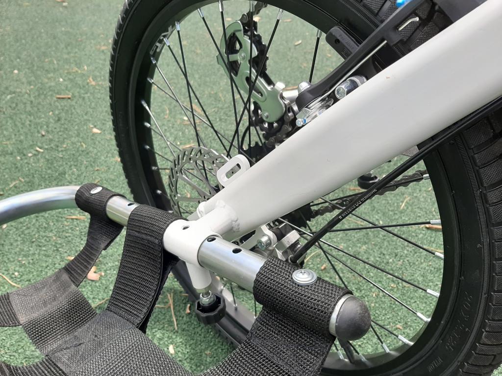

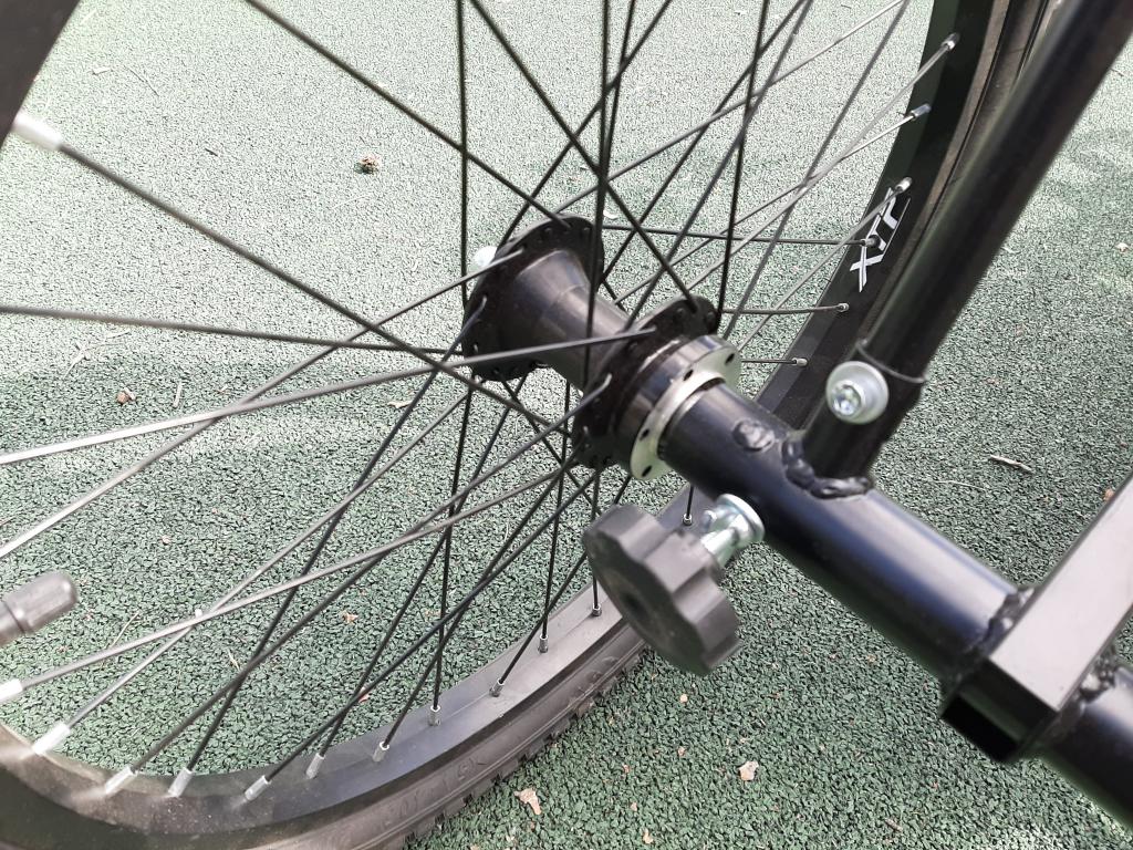

Интересный стыковочно-поворотный узел - всё в одном. Металл кажется тонким() - не проминает "сёдла"? Нижний захват-крючок - получается типа с само-притягиванием под весом? Оськи ЗК- какого диаметра, труба иль сплошная, терм.обр. делалась, как там - паз фикс. положения локально(лыска) или кольцом?
Пока не промялся, но ресурсных испытаний еще не было. Элементы стальные толщиной 4 мм, они съемные (крепятся не сваркой), то есть при износе можно заменить, кооме того есть запас для замены на 5 мм максимум элементы. Крючок самозащелкивается, самопритягивания под весом нет.
Добавлено через 12 минут 23 секунды:
Оси в той части, что вставляется в мост диаметром 18 мм, длина этой части 40 мм. Корневой подшипник - 6903, внешний - 6200, контрится и регулируется гайкой и контр-гайкой М10, естественно, настройка при вынимании колеса из моста не сбивается. Ступицы колес заводские на промах, один из подшипников заменяется только, освободившийся идет в рукоятку привода, так что если не считать осей с гайками, то технология безотходная. Ступицы самые качественные из недорогих это - Colt Bikes CBS34. Но обнаружил в свободной продаже и готовые понтовые черные колеса на похожих втулках в магазинах Rich Family (на фото именно такие колеса), по цене получается дешевле, чем собирать.

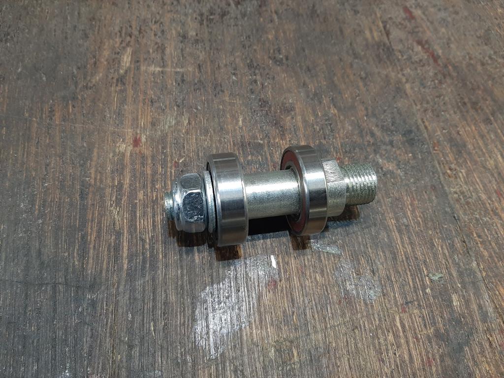

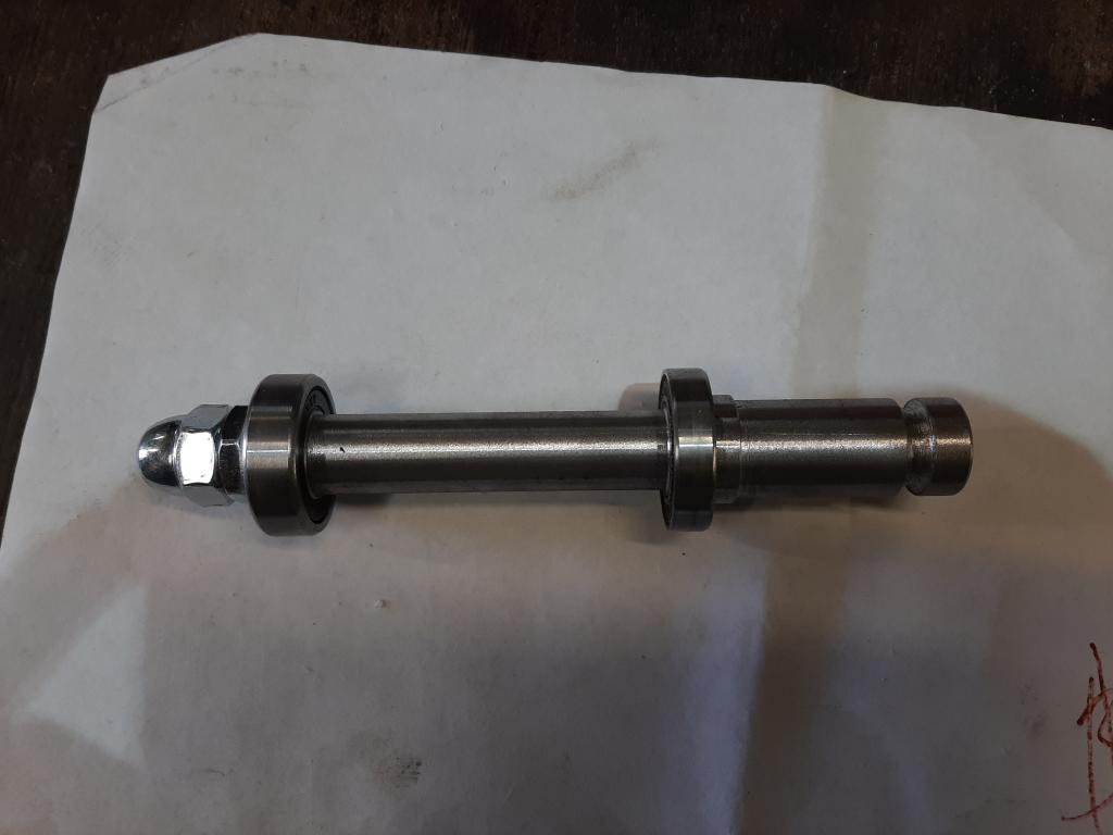

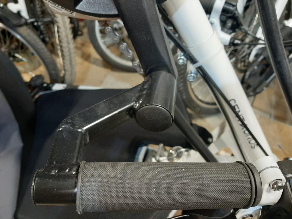

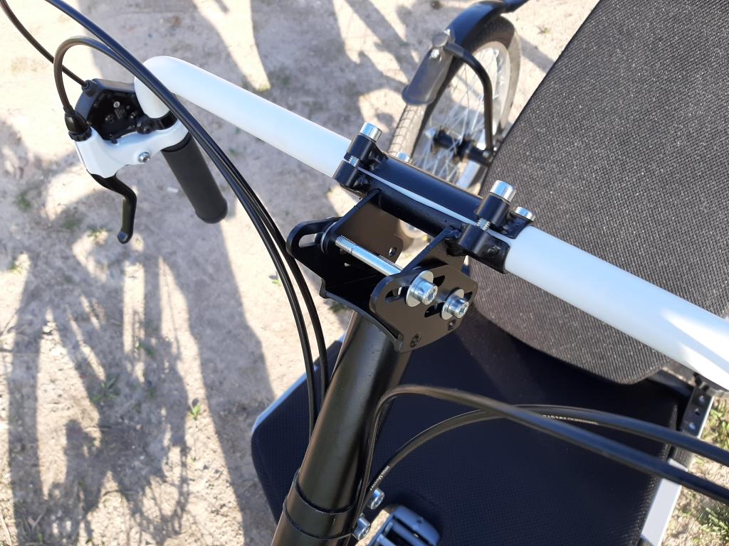

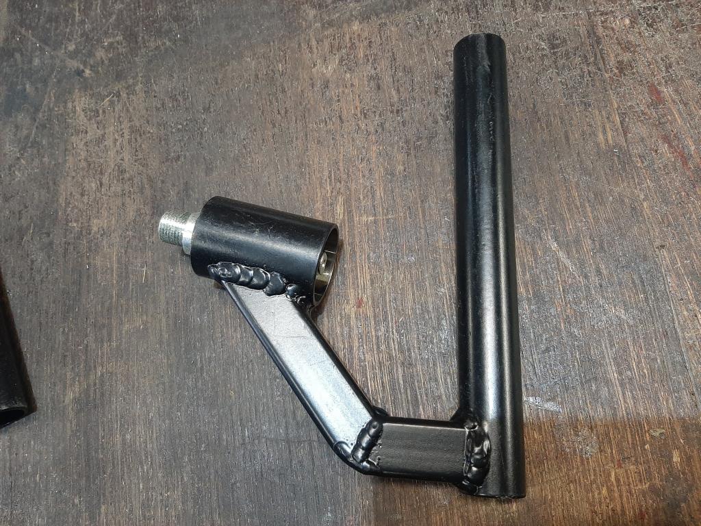

А расскажи пожалуйста про "педаль"-рукоять на ХБ, как там устроено -- оська - втулка(основания рукояти) - подшипники - как монтируется в шатун? Там можно без токарки обойтись?
Крылья где берёте - на 16" там есть похожее?

Я имел в виду вот такой Стояночный тормоз.
Комментарий к файлу: На тормозном рычаге
Комментарий к файлу: На трубе
За это сообщение автора alex поблагодарил: Denis Silantiev (Пт июн 05 2020 18:54)

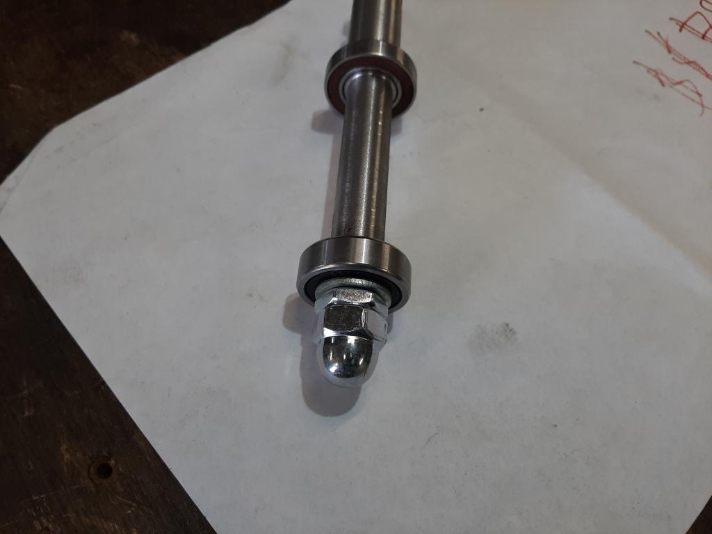

Без токарки никак, но почему вы боитесь токарки?
Пара подшипников та же, что и в задних колесах: 6903 и 6200. Контрится в ручке только самоконтрящейся гайкой, контр-гайки нет и прекрасно без нее работает (нам на модернизацию и гарантийный ремонт прислали все 25 передков от Викториусов - ни в одной ручке не сбилась изначальная настройка, гайка не самозатягивается и не откручивается). В шатун вкручивается так же как и педали обычные, а на осях выполнены лыски под ключ.
Офигенно! Спасибо! Не встречал такое решение еще.

Токарка - это + к цене, да и нормального токаря поди найди, в данном случае ещё и спец резьбарезка нужна.
 Заголовок сообщения: Re: Кентавр 20 (хендбайк и трайк с ножным приводом на одной базе)
Номер сообщения:#20  Непрочитанное сообщениеДобавлено: Вс июн 07 2020 14:53
Когда мы только начинали, нарезать резьбу в каретках мы приезжали к Шурикену (спасибо Саша!) в мастерской ручным спец-метчиком в стальных заготовках. Хватило меня тогда только на 7-8 штук поскольку это жутко тяжело. Позже заготовки кареточных стаканов с резьбой мы стали заказывать токарю, под это была найдена подходящая труба, не требующая проточки ни внутри ни снаружи (40х3). К чему это я? Все приходит с опытом. Но для себя в единичном экземпляре проще и дешевле купить готовую деталь (ты же не будешь покупать 6 метров дорогущей трубы с доставкой из другого города, чтобы изготовить одну каретку, правда?). То же и с ручками: у нас есть отработанное решение, я могу продавать готовые компоненты как самостоятельный товар. Если бы на момент начала разработки хендбайков в продаже были ручки для стандартных шатунов по приемлемой цене, то я бы не стал делать свои. Про консольные колеса та же история.
