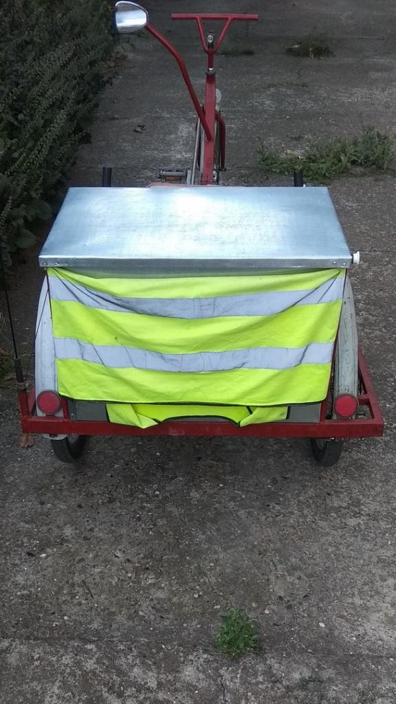

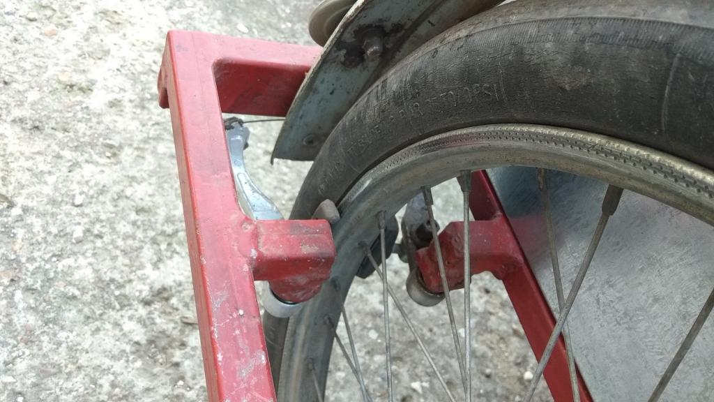

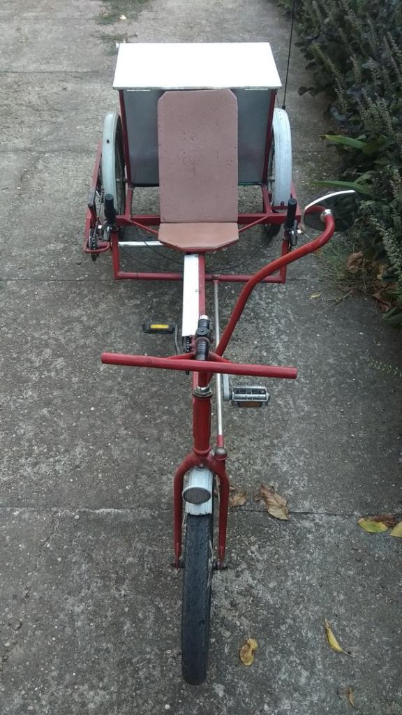

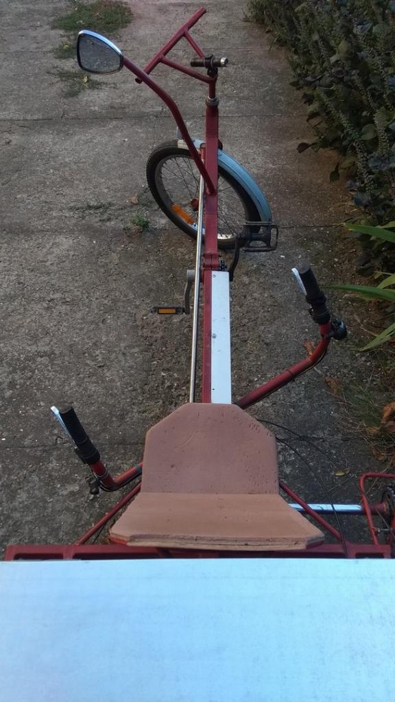

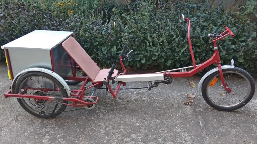

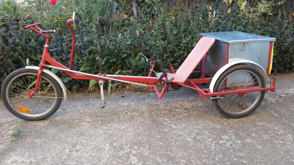

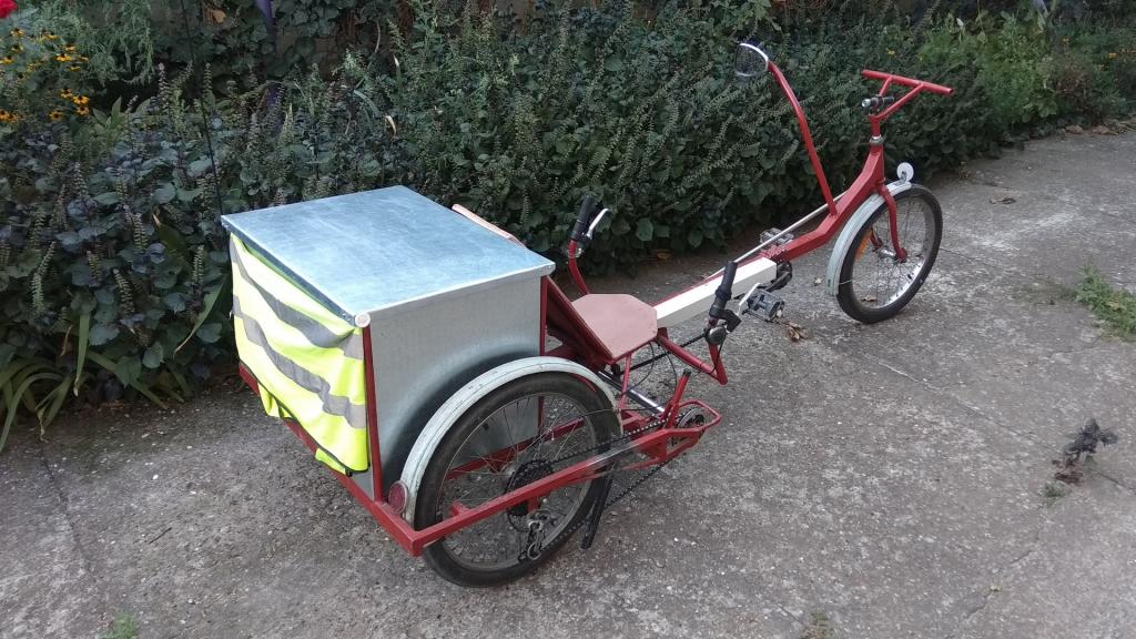

Имя: Фредди
Автор: Фредди
Название: Дельта-трайк «Веложе Т»
Год создания: 15.07.2025
Тип транспортного средства: Лежачий дельта-трайк
Основное назначение: Бытовое хозяйственное использование
Подвеска: Отсутствует
Колёса: 20 дюймов (406 мм)
Рама: Хребтового типа
Материал рамы: Сталь
Масса: 35 кг (без оцинковки)

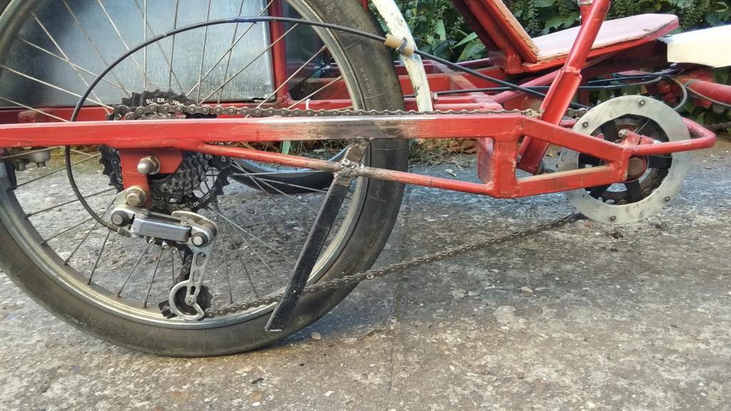

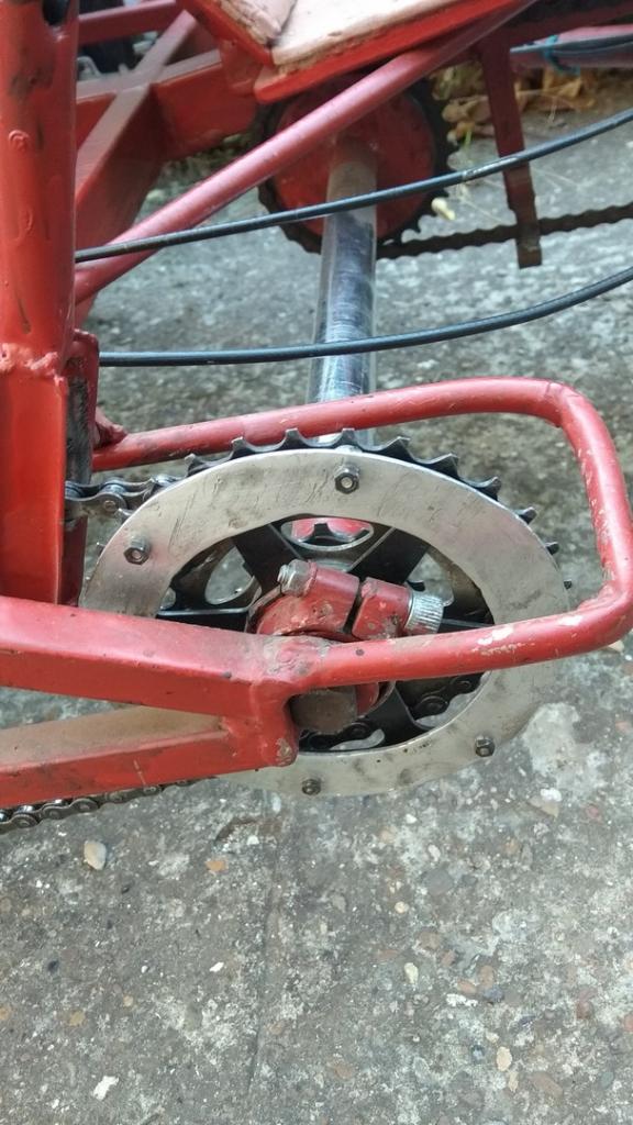

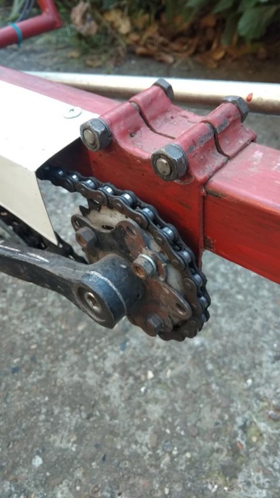

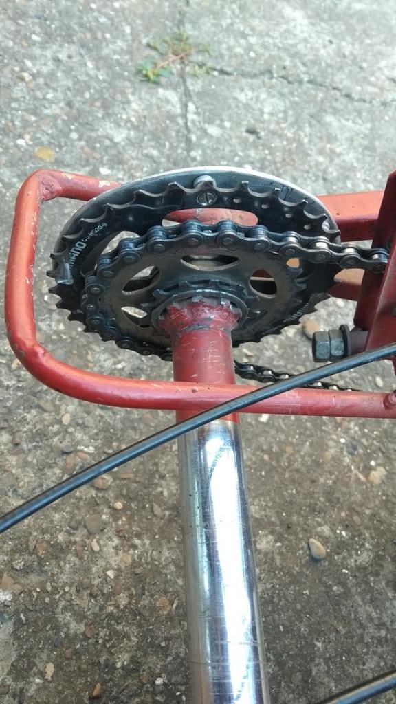

Тип трансмиссии: Цепная с промежуточным валом. Звезда на каретке: 22T. Промвал: вход — 28T, выход — 13T, 23T, 34T. На колесе: 14–34T.

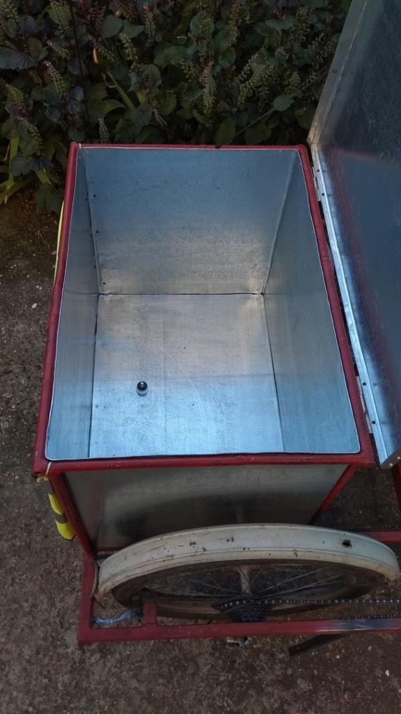

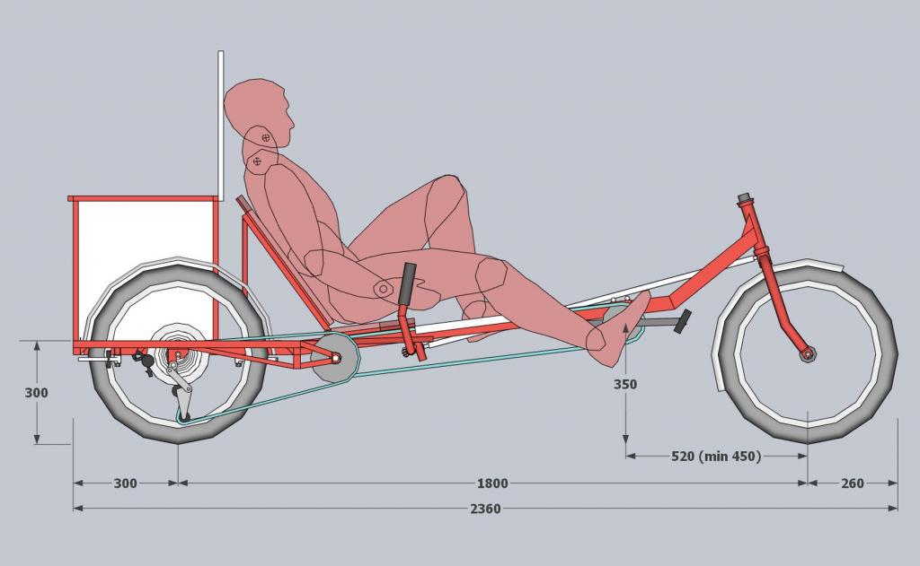

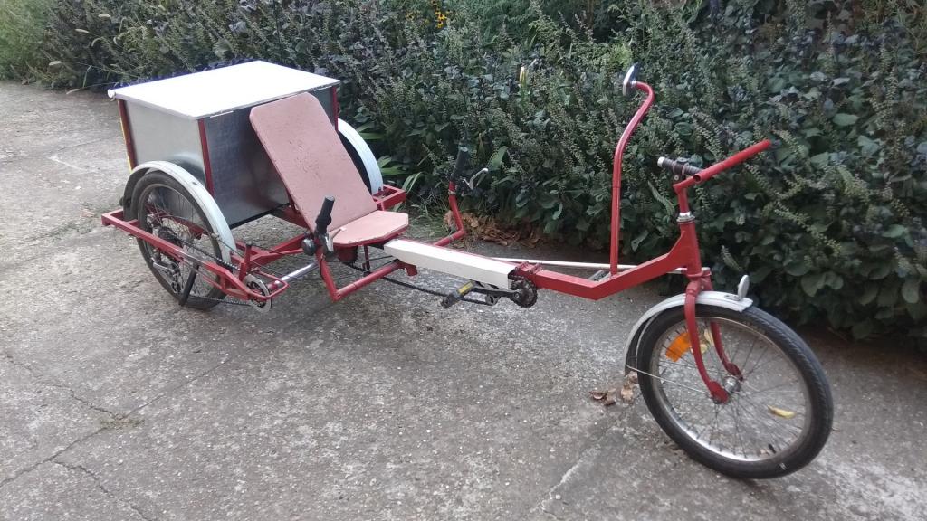

Размеры: Ширина — 875 мм, багажник — 400х600х400 мм, наклон спинки — 53°, остальное на фото.
Плюсы: Большая грузоподъемность, возможность легкого подъёма в крутые горы без спешивания.
Минусы: Большая габаритная ширина, низкая скорость при движении в гору.
Дополнительная информация:
Создавал аппарат специально для папы после перенесенного инсульта, однако трайк оказался настолько удобным, что теперь используется всей семьей для повседневных бытовых поездок. За год эксплуатации на нем проехали около 1000 километров. Серьезных поломок не было, но со временем вносились небольшие доработки. Сверхнизкие передачи полностью себя оправдали — они позволяют уверенно вытягивать любые подъемы. Процесс создания подробно зафиксирован на видео.
YouTube канал

Я тоже в своё время делал такую херобору, после того как я перевёл её на мазурчака, это -10 кг и оно наконец поехало.
Плоское сиденье неудобное, тоже вляпывался в такое "из фанерки это же так просто", потом долго подвирал валик под поясничный упор.
1000 на такой кракозябре - достойно, кроме шуток, но как замеряли? На ней не вижу компбютера.

как замеряли?
Одометр на втором велосипеде, в паре с которым постоянно катается трайк.
