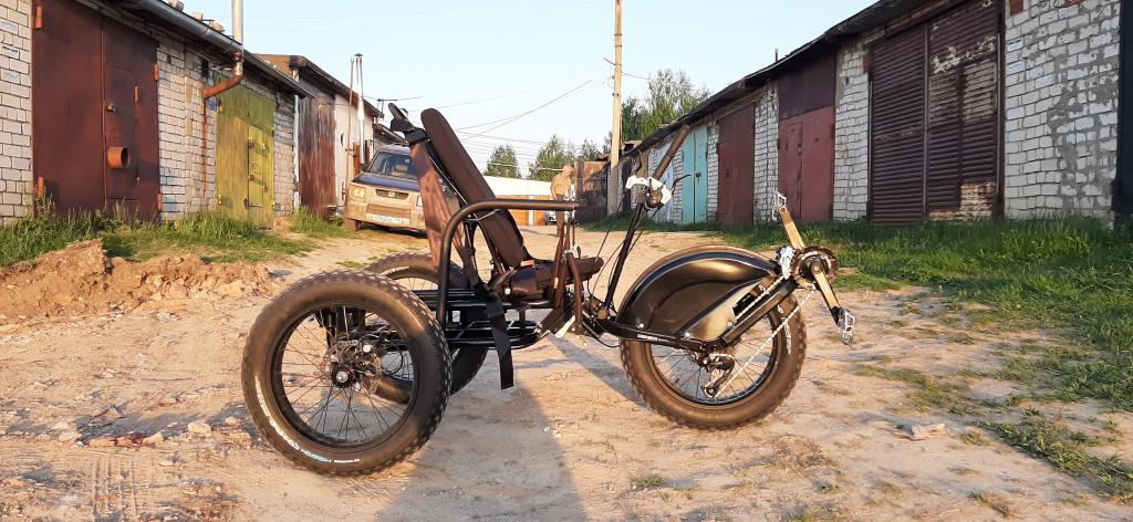

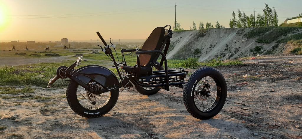

Постройка этого прототипа начиналась в конце 2020 года, полностью завершен (если по отношению к прототипам слово "завершен" уместно) в мае 2021. Строился по заказу компании Skyward Technologies Group, вот их канал - https://www.youtube.com/channel/UC9s_rGUD7g2bnVWkkZzEyEg
Назначение аппарата - быть самоходным шасси с велоприводом с возможностью установки лыж, поплавков и парапланерного крыла для движения с электрическим аэроприводом. Испытания на снегу и воде уже проводились, до полетов дело еще не дошло - этим будет заниматься опытный летчик с соответствующим снаряжением, но то что этой электроустановке под силу поднять человека в воздух, вот доказательства - [youtube]http://www.youtube.com/watch?v=BXcAncLV2jc[/youtube]
Приблизительные характеристики энерговооружения:
- электромотор мощностью не менее 30 кВт в пике и весом порядка 10 кг (собственной разработки и производства), трехлопастной пропеллер диаметром 900 мм в карбоновом диффузоре
- батареи - литий 100 В 10 Ач, вес 5,5 кг, количество - от 2 до 6 шт. (в трайке оборудовано место под 4 шт. в раме)
Теперь о шасси:
- материал рамы - сталь
- 3 колеса 20" покрышки 4"
- трансмиссия 2х8, уровень Shimano Altus
- каретка - 100 мм
- тормоза дисковые механические на всех колесах (передний ротор - 203 мм, задние - 180 мм), задние тормоза приводятся через балансир и устройство расцепки
- колея регулируется от 840 мм до 1300 мм

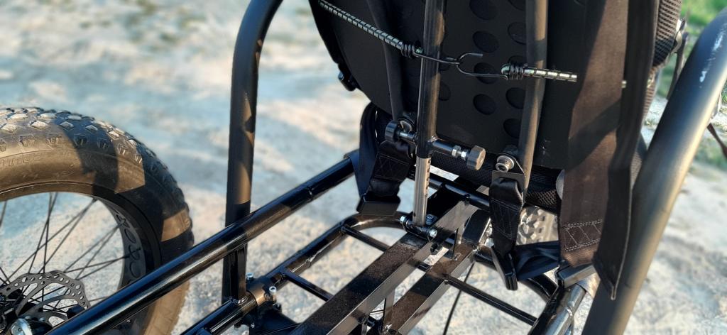

- спинка сиденья регулируется по углу наклона и складывается мгновенно, есть регулировка сидушки по углу
- разбирается в течение 10 секунд на 4 части (передок, рама, 2 колеса), тормоза на задних колесах не мешают съему колес, поскольку калиперы откидные
- геометрия рулевого ближе к Flevobike (околонулевой трейл, угол атаки - 45 градусов, компенсатор флопа)
- вес - 35 кг

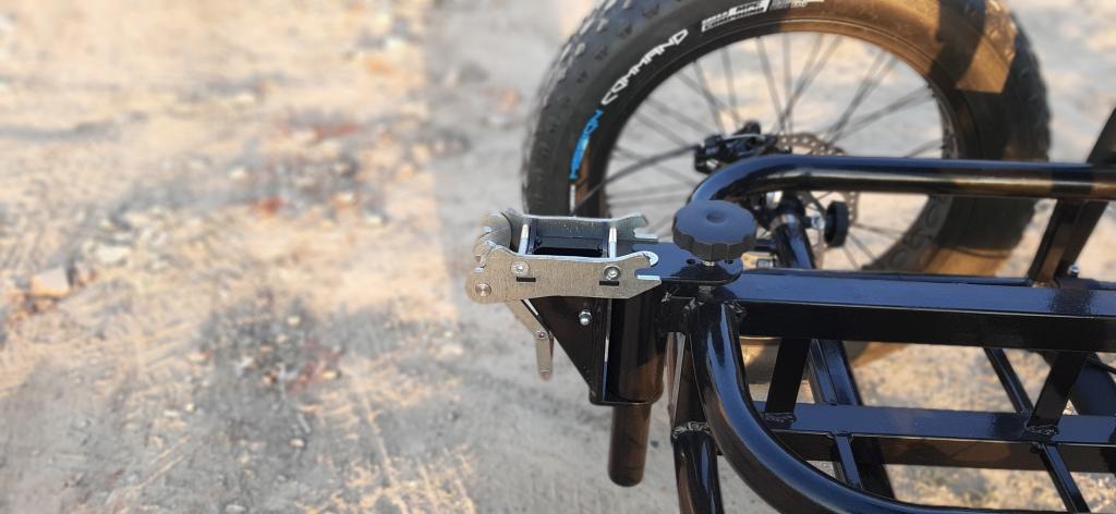

- совмещение тормозного балансира с устройством расцепки передка

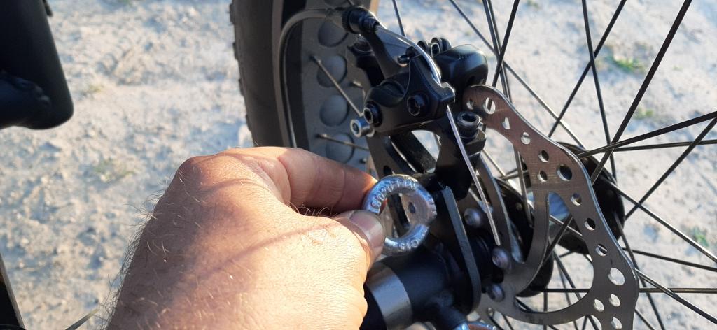

- откидные калиперы на задних колесах, благодаря которым колеса легко снимаются, причем деталей в таком устройстве минимум: кронштейн, приваренный к мосту, пара самодельных 3 мм контр-гаек, проточенная рым-гайка и совершенно стандартный адаптер IS-PM для нужного размера ротора
- замки для стыковки передка и пристыковки аэроустановки практически идентичные. Замки по конструкции похожи на те, что мы используем в своих хендбайках.

Интересное решение с изменяемой колеей. Что за оси использовали (материал в частности)? Правильно ли я понимаю, что при посадке (в режиме мотопараплан) эти оси должны амортизировать при касании ВПП? Если да, то схождение колес меняется ли? Не рассматривали вариант регулируемой колеи по типу ножниц (трапеция или параллелограмм, надеюсь, понятно о чем я)?
Дуги (похожие на подлокотники) это для строп параплана?

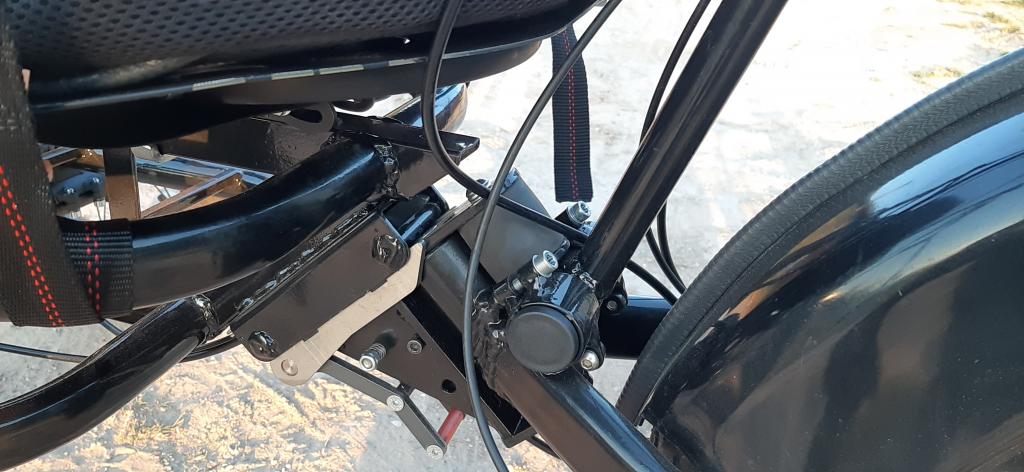

Интересный узел сочленения/рулевой, могу попросить более детальные фото/видео (если, конечно, это не тайна заказчика или конструктора)?

загрузились видео через Хром. Увидел узел сочленения и рулевую, а также дуги для строп.

Смотрю, аппарат претерпел некоторые изменения по сравнению с видео - руль аля РУС (Ручка Управления Самолетом) сменил аватар. Как управление с таким рулем в режиме трайка?
На самом деле, управлять-то удобно (управление по-сути наклоном джойстика в сторону осуществляется, а вообще можно и просто ногами рулить, геометрия это позволяет), просто руки в таком положении не очень удобно расположены и немного мешают ногам. Нужно искать более правильное расположение ручки на будущее.
В качестве выдвижных частей - нержавеющая труба 32х3, в качестве основного моста, в который они вставлены, труба бесшовная 38х3 Ст20
Амортизировать должны, в основном, колеса, у которых баллоны большого объема, именно поэтому в отсутствие какой-либо подвески, я выбрал колеса от фэт-байка.
Другие варианты регулировки не рассматривали, потому что такой раздвижной мост уже был создан нами ранее для другого прототипа, и простота конструкции и технологичность здесь решали.
Да, они откидные, конечно же, и в месте предполагаемого крепления пара-крыла соединены с рамой стропами, дабы нагрузку передать на раму.

Тормоза на задних колесах.. а суппорта где стоят.. на осях? Как то не надежно.. будет выгибать эти палки. Интересно на какой вес они расчитаны.
Калиперы стоят на концах полуосей, в видео это показано. Про палки написал выше - не хватит у велосипедных тормозов "сил" скрутить трубу 32х3.

Теперь о шасси:
- каретка - 100 мм
- вес - 35 кг
