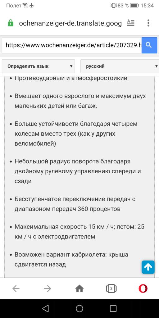

Тележечная вилка хороша в том плане, что она не "просаживается", но между тем неплохо подрессоривает, но возможно это плохо в данном случае.
Вообще, "скорость 15 кмч, 25 кмч с ассистом" чёт как-то мягко говоря очень не айс. Нафига делать подобие аэродинамичного корпуса для таких скоростей вообще тогда?
