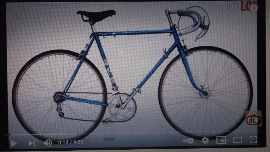

Рекомендую вел "Старт шоссе", наиболее популярный и не дорогой:
-рама+вилка=доноры,
-остальные его компоненты применяются без доработки.
Примечание. Окраску не снимать, вилку раздвинуть до 120 мм, цепь брать широкую (под планетарку).

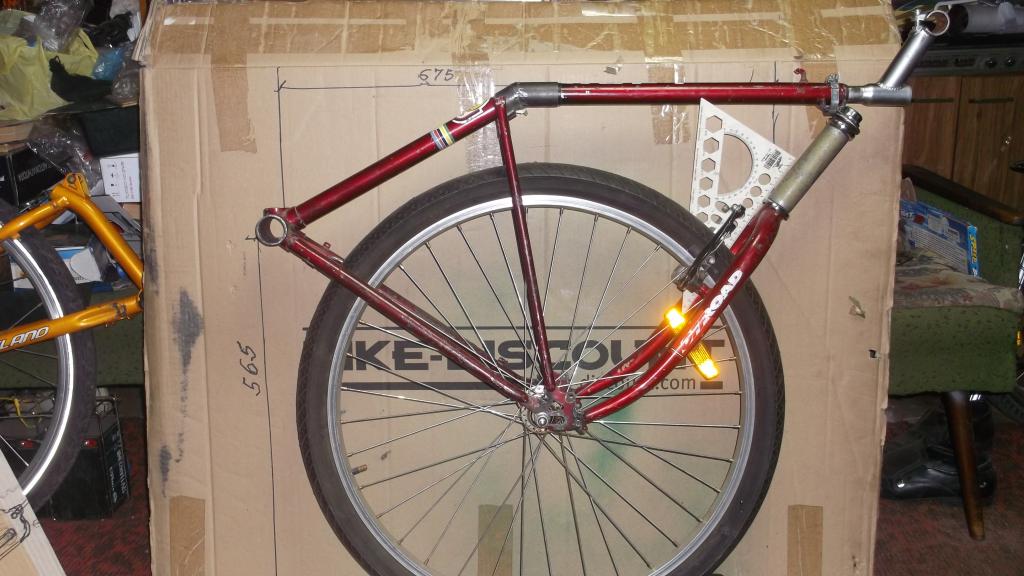

Вот Вам "Эпоха-2" на зарубежной вилке и с колесом в 26"
Угол руления 60*. Наши члены клуба с ростом за 180 см не достают до педалей.
Можно увеличить угол руления , например, до велосипедного, с минимальным трейлом.
Иосиф рекомендует трейл в 75 мм.
Я сделал раму, лучшую конструктивно от зарубежных. Здесь 90* между цепной вилкой и рулевой вилкой. Этот угол можно уменьшать, пока не дотянетесь до педалей.
Рама отложена.
То что Вы хотите, на это уйдут года. А то что я предлагаю, можно сделать реально и выехать по весне.
Если опасаетесь по прочности рамы, то на лигерад её можно ставить, как запасной вариант.
Поломок рам с аварийным исходом у пеня не былою.
Рама "Эпоха-2":

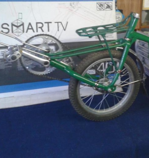

Появился ещё один вариант. Нашёл мастера который может грамотно сварить на стапеле треугольник из обычных труб ст20. В этом случае (впрочем как и везде) есть одно НО. Конструкция получится тяжеловата. Если треугольник и вилок о фэтбайка будет весить 6кг то, в данном случае вес не менее 8-ми кг. будет.
 Заголовок сообщения: Re: Велотачка как вдохновение
Номер сообщения:#19  Непрочитанное сообщениеДобавлено: Ср фев 17 2021 22:08
А вы из каких труб варить собираетесь?
Рама вместе с сиденьем 10-12 кг весит, а у вас только маятник 8???
